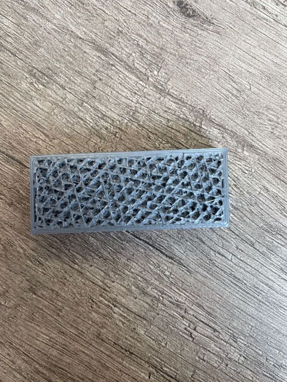

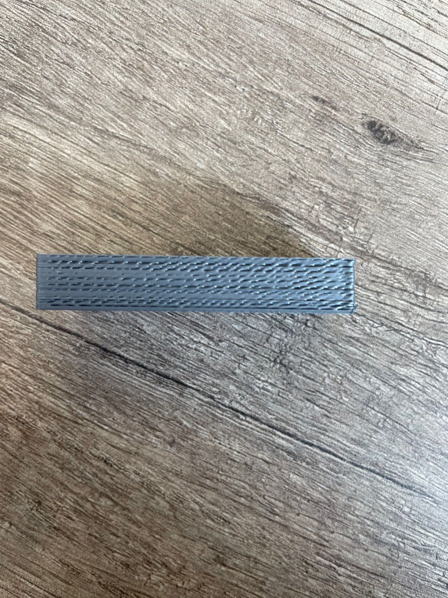

  2. Bonjour, Déjà merci pour votre retour. Sur mon extrudeur j'ai changé la roue crantée car elle claquée et j'ai changé le dispositif pour passer le fil pour arrivé à la roue crantée. Après changement plus de problème. Je vous montre une ancienne impression à basse vitesse ce n'est pas parfait mais largement mieux que celle que j'ai envoyé hier. J'ai donc l'impression que l'imprimante n'arrive pas à suivre à une vitesse dite rapide. Qu'est ce que le trancheur c'est le logiciel d'impression ? Je vous remercie !!

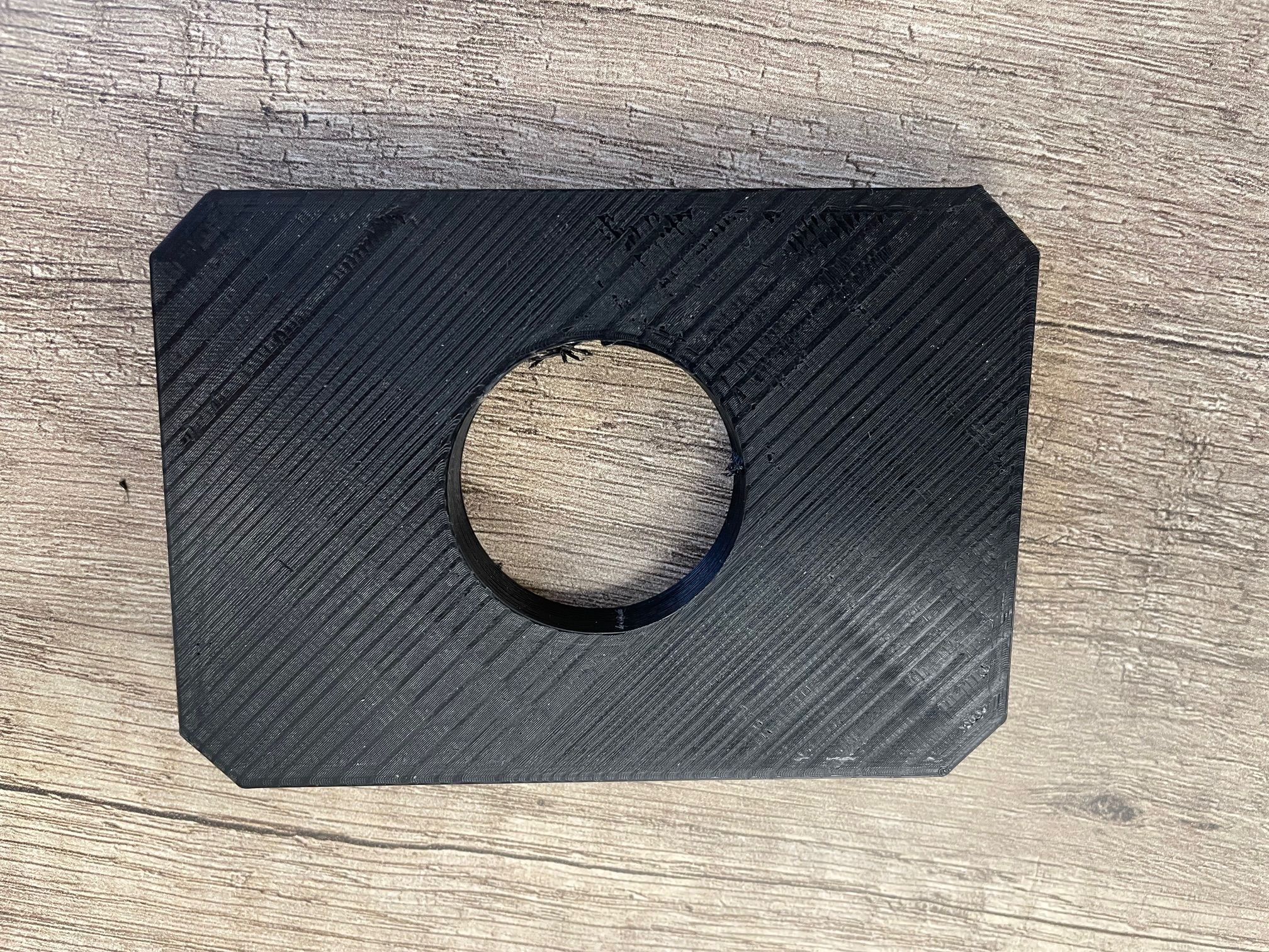

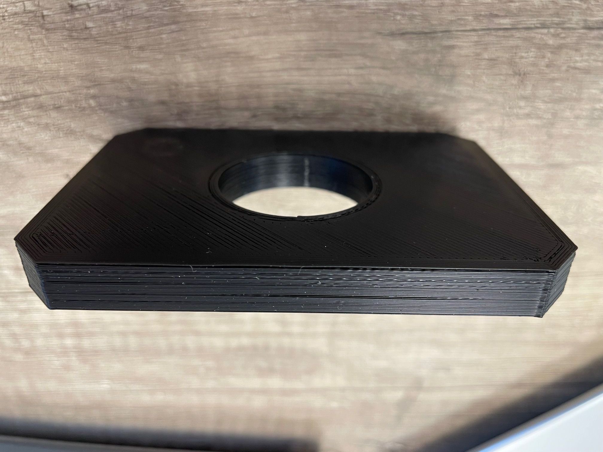

  3. Bonjour, Par rapport au problème rencontré, j'ai changé pas mal de pièce au niveau de l'extrudeur et j'ai l'impression que à l'heure actuel le fil sort en continue. Le nouveau problème que j'ai rencontré est qu' des vitesse comme 60mm/s l'impression n'arrive pas à suivre et j'obtiens un remplissage comme sur les images que j'ai mise. Après je ne connais pas trop quels paramètres je peux bouger je ne m'y connais pas trop. Si vous avez des propositions pour m'aider cela serait avec joie. Merci beaucoup
  4. Bonjour à tous, Je possède une imprimante 3d de la marque tronxy est plus précisément le modèle X5SA-500-Pro et j'ai rencontré pas mal de problème dessus depuis que je l'ai. Le dernier problème en date est le fait que je lance une impression qui se déroule bien au début, après une durée variable l'impression continue mais l'extrusion cesse de fonctionner, mais la roue dentée qui entraine le fil continue de tourner sans qu'il se passe quoi que se soit. Je ne sais pas si l'un d'entre vous à déjà rencontré ce problème sur ce type de machine. Je vous remercie par avance de vos différentes réponses !
