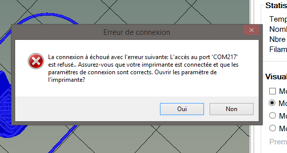

  14. Mets composants ce sont déplacés correctements. Ce que je ne comprends pas c'est que ca a fonctionner aujourd'hui et la mon logiciel bug
  15. comment fait-on pour vérifier le baudrate pour mon imprimantes ?? je sais que sur repetier-host c'est bien 250000. Et pour le gcode, il a fonctionner en début d'aprem je pourrais changer pour voir. Edit: j'ai essayé avec un nouveau gcode, ca me fait le même problème. j'ai appuyé sur le bouton Arret d'urgence afin d'arreter le logiciel en déconnectant. mais l'imprimante monte toujours en température et le logiciel m'indique une erreur.
  16. Bonjour, Comme l'indique le titre, je n'arrive pas à me connecter à mon imprimer bien que je l'ai déjà fait de multiple fois aujourd'hui. J'utilise le logiciel Repetier-Host, il m'écrit connecté mais je ne peux pas la diriger ou même essayer de lancer une impression. Enfin, cela ne fonctionne pas. Peut après j'ai remis le port COM3 comme il était au début puis il m'écrit connexion refusé Je vous remercie d'avance pour vos réponses, je ne sais plus vraiment quoi faire ... Edit: j'ai reussi à connecter l'imprimante au PC mais au moment de l'impression il chauffe à 65° pour le plateau chauffant, 180° pour la buse. ET la il reste bloqué, aucun mouvement pourtant sur l'écran LCD il y a bien écrit FIN 9m 09s sans se décompter. J'ai remarqué également que le logiciel mets à jour les température correctement jusqu'à que la plaque soit chauffé. Mais après plus rien ne se mets à jour. je pense à une déconnexion juste après avoir chauffé le plateau. Mais je ne sais pas comment palier à ce problème sachant que ça à fonctionné en début d'aprem.
  17. Oui, tout fonctionne maintenant. C'était juste un inversement de fils de ma part mais c'est réglé. Par contre j'ai eu un autre soucis. C'est impossible de régler le plateau à la bonne hauteur du coup mon fils ne s'accroche pas du tout sur la plaque des conseils pour palier à ce problème ?
