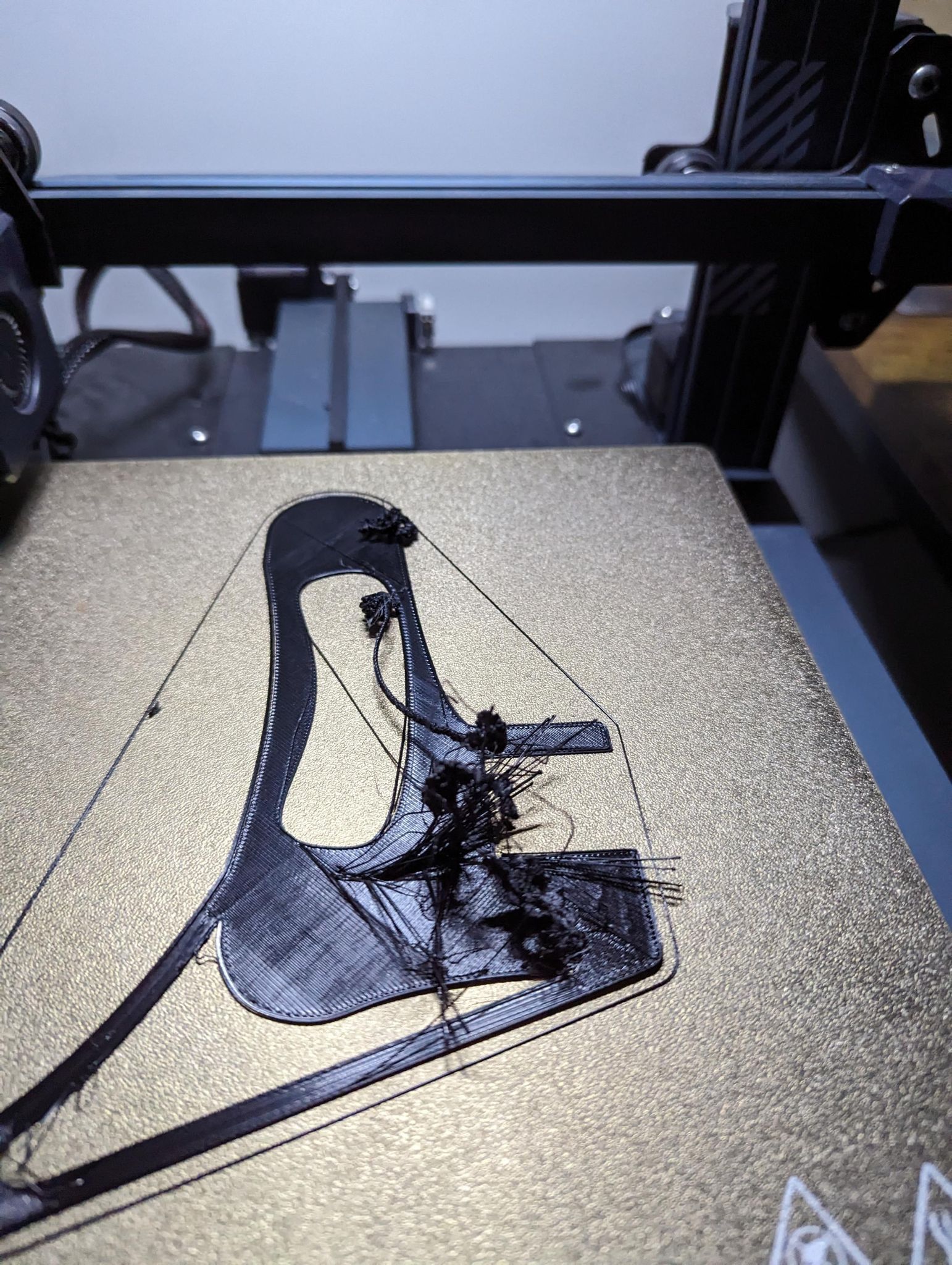

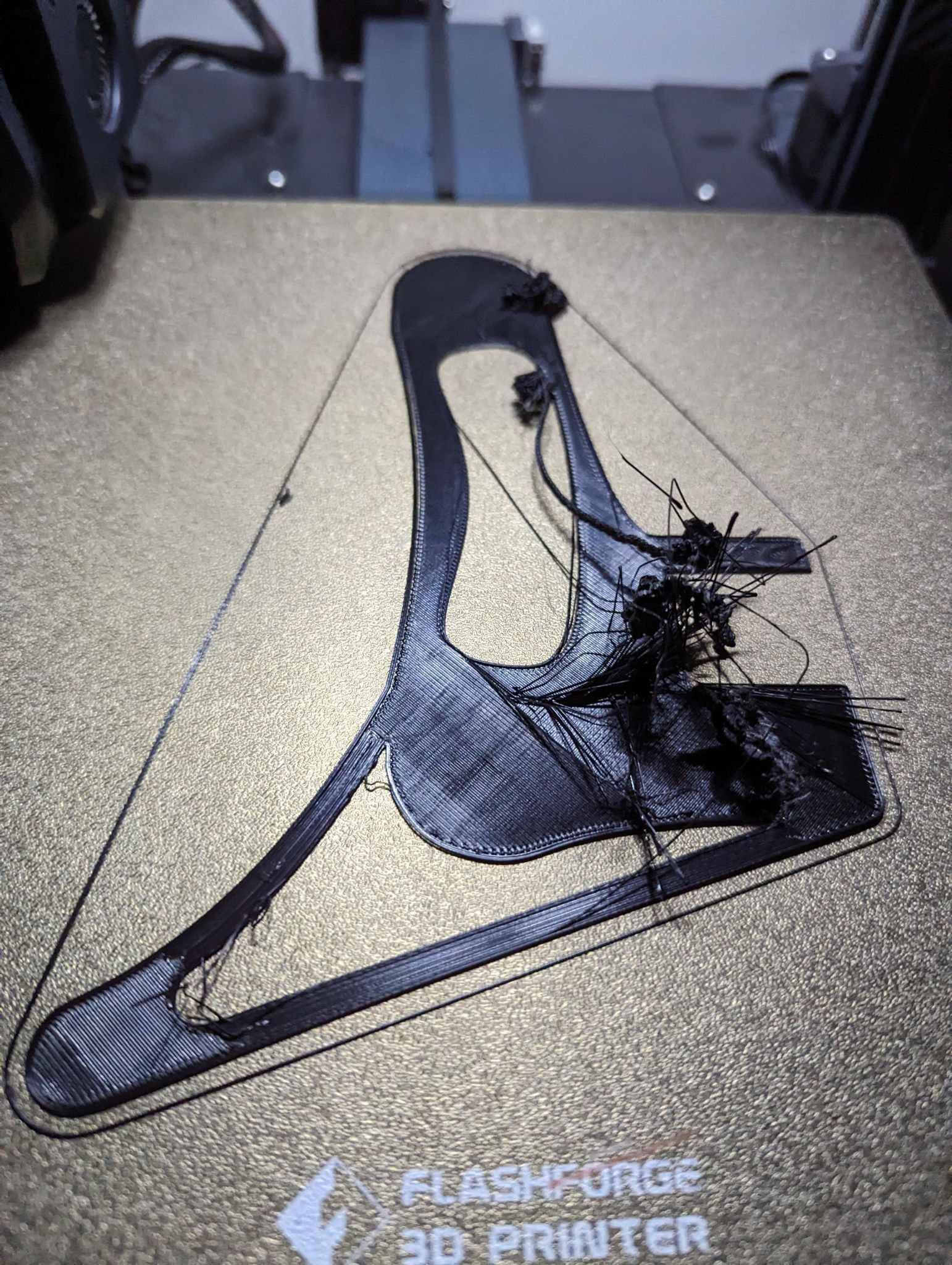

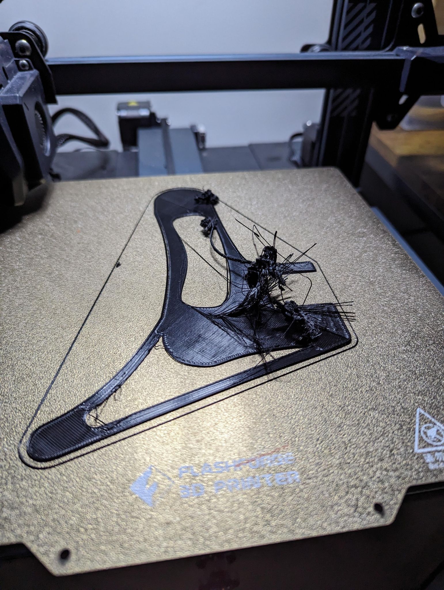

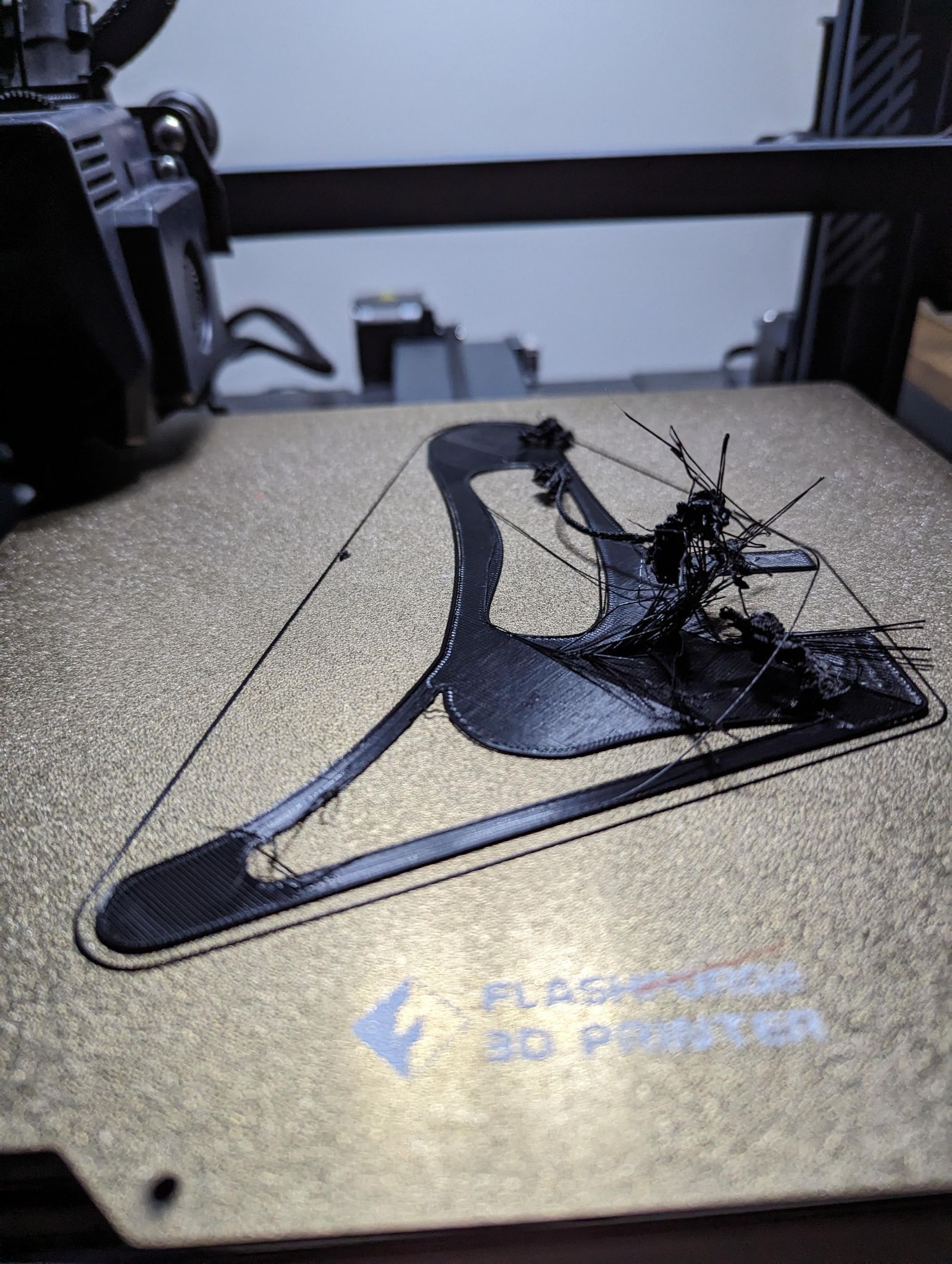

  3. Bon si jamais quelqu'un a un soucis identique, j ai changé la buse. Il semblerait que la buse était mal usiné. Depuis que j ai changé ma buse ça marche mieux
  4. Ah yes merci Pour ajouter quelques détails, je suis sur prusaslicer avec un profil custom dans lequel j ai uniquement modifier la présence de support organic par défaut donc autant dire que dal. Par contre je suis passé sur la version 2.7.1 juste avant que je rencontre le problème J ai essayé entre temps avec une autre pièce ( un volume simple 50*50*25) et même problème
  5. Bonsoir Depuis quelques jours j ai un soucis d impression. Je lance mon impression marche nickel sur les 3 premières couches ( le modèle se colle bien et aucun soucis / trou dans le modèle). Mais a la 4 ème le filament part en vrille et vient gratter le modèle. J ai changé de filament ainsi que de plateau chauffant. J ai refait le niveau de celui ci 6 ou 7 fois mais rien ne change. En sortie de buse j ai également une boule de filament qui se forme a force de passer au dessus. Savez vous d'où ça peut venir ?
