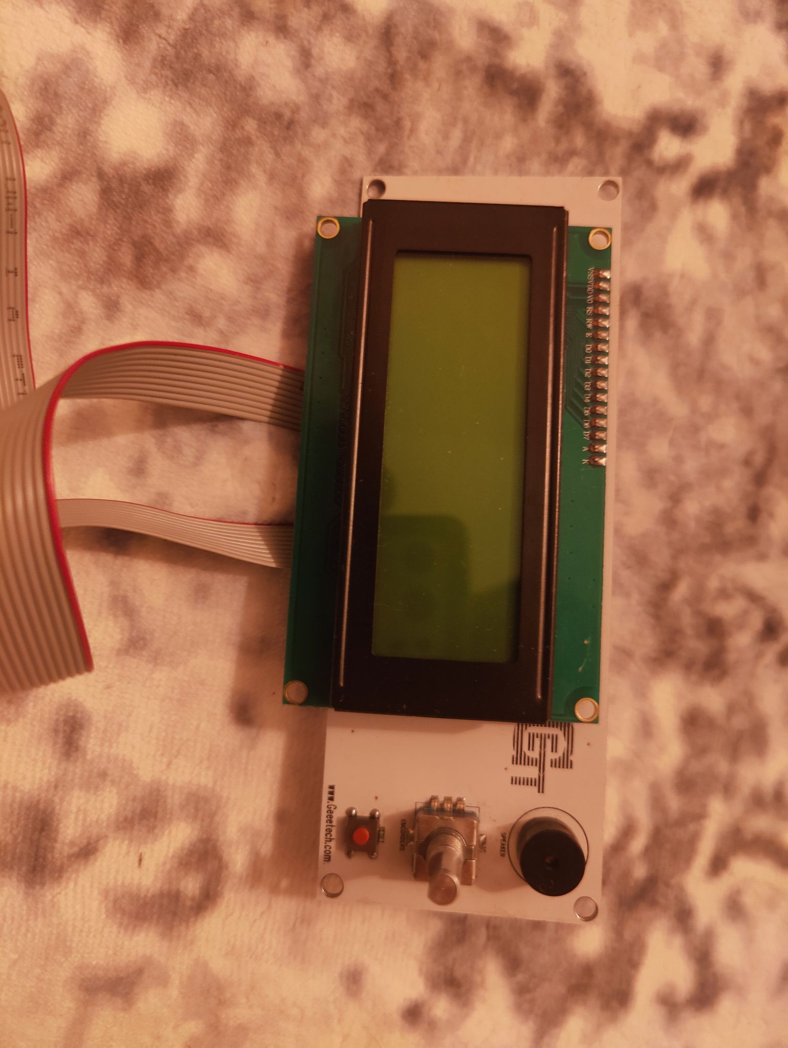

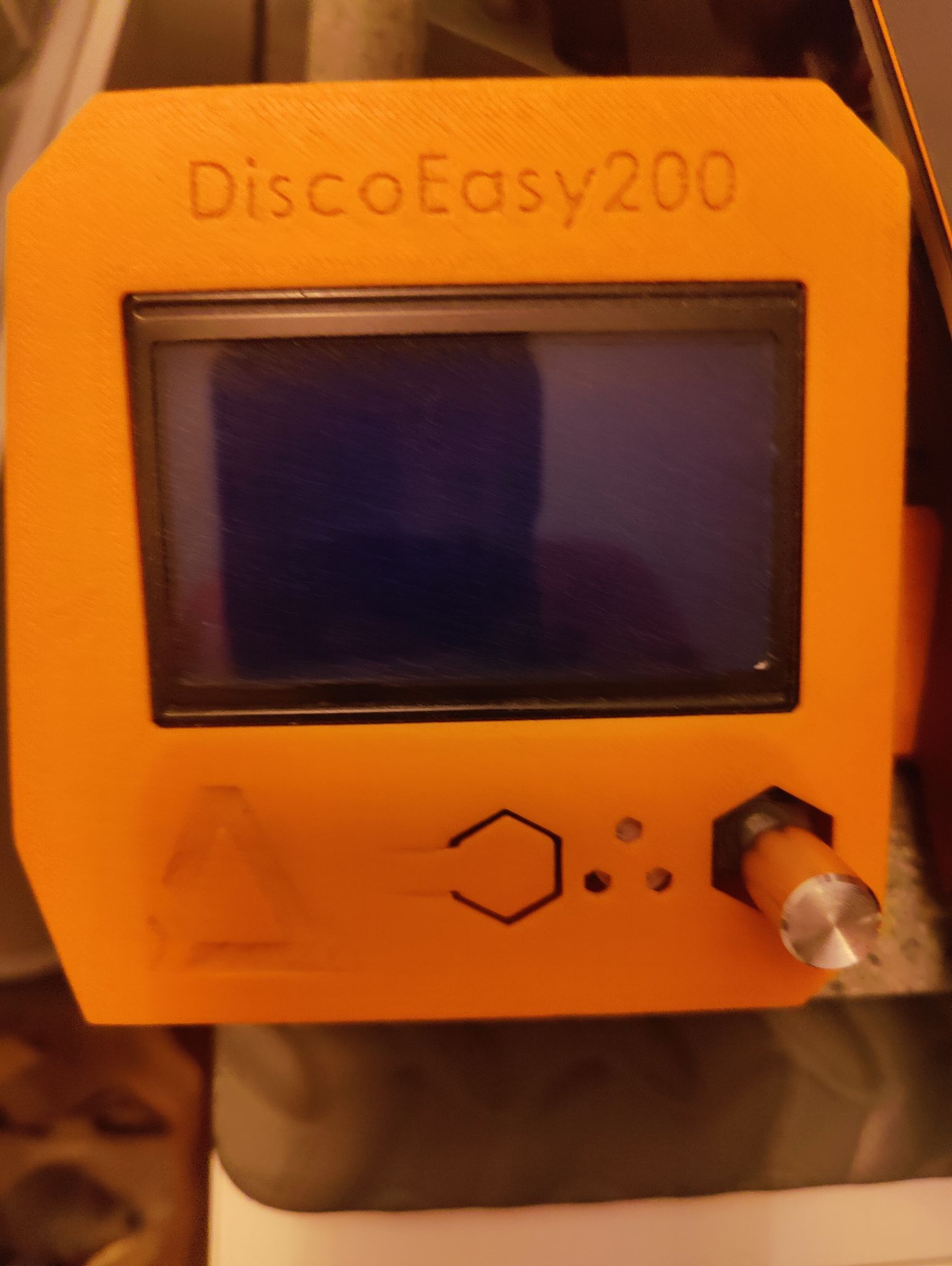

Taille écran sur Firmware Marlin
Redwally en réponse au topic de Redwally dans Discussions sur les imprimantes 3D
Cela fonctionne parfaitement. Merci beaucoup -
Bonjour J'aimerai intégrée un écran sur ma discoeasy 200 ; le problème étant que c'est un écran avec 4 ligne et que le firmware fournie par dagoma est prévue pour un écran plus grand. Que dois-je modifier dans le firmware pour faire fonctionner cet écran ? Merci d'avance pour votre réponse Redwally
