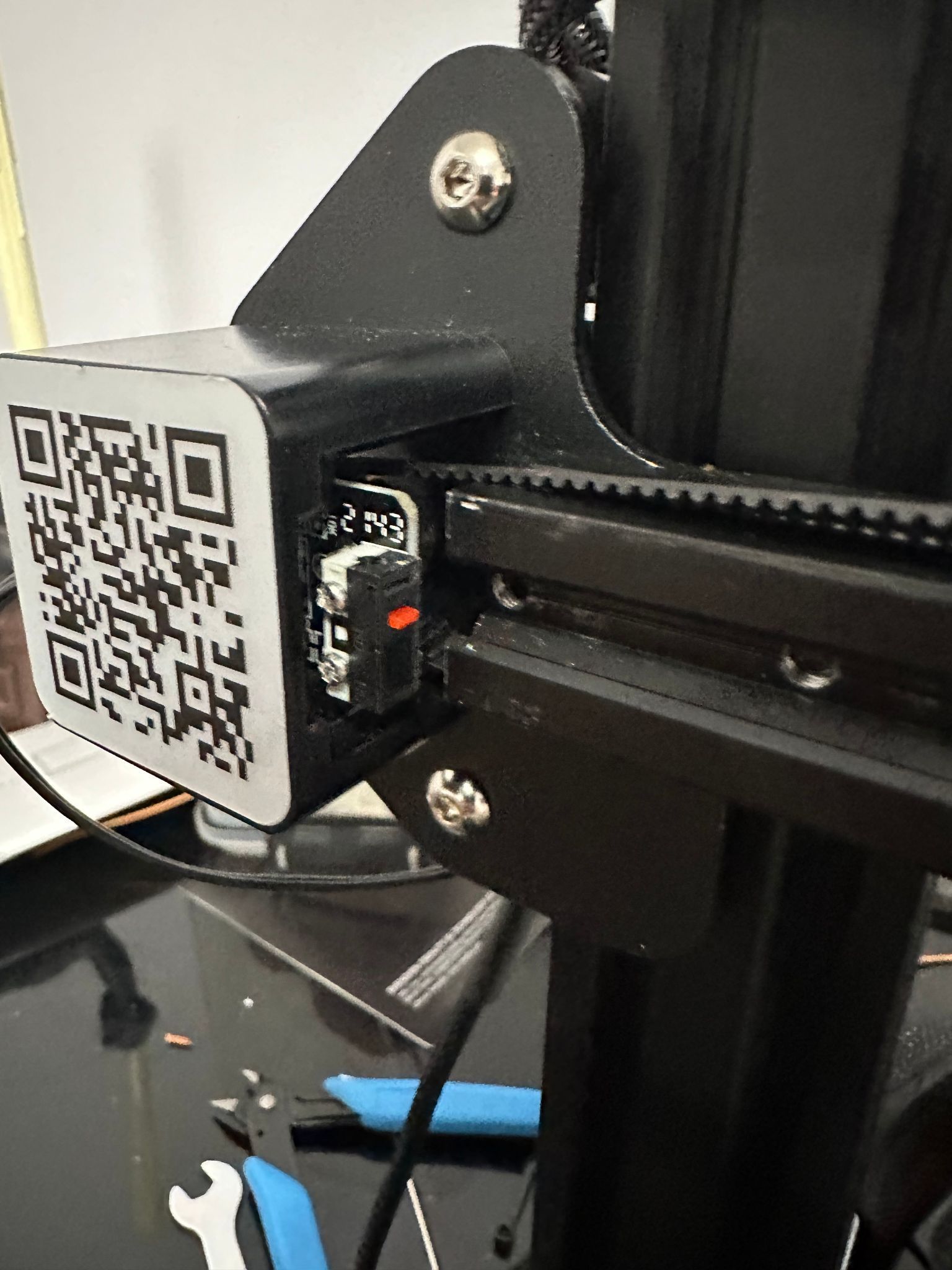

  1. finalement j'ai retrouvé la languette elle était tombé par terre je l'Est replacé et maintenant ça marche
  2. et cette languette de métal est facilement remplaçable a cette endroit? on peut en trouver sur amazone?
  3. est ce que par hasard c'est cela l'endstop le truc rouge (dsl c'est la premiere fois que j'ai une imprimante 3d donc je suis encore débutant je comprends pas encore exactment tout? si c'est ca j'avais essayé de débranché rebranché le fils noir en arrières mais cela n'a rien changé .

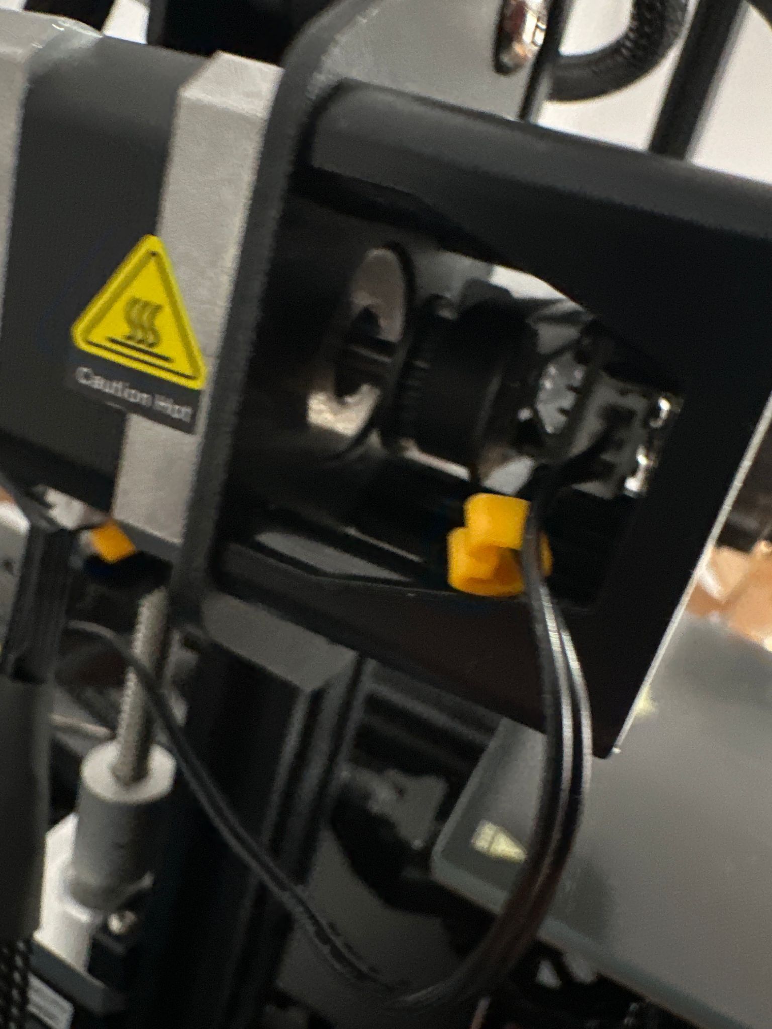

  4. Bonjour, depuis hier j'ai un problème avec mon imprimante 3d. lorsque je démarre une impression ma buse se déplace pour commencer en allant a gauche sur l'Axe des x avant quand ca fonctionnait il s'arretait au bon moment mais la il va complétement a gauche en se collant sur le bord en face (j'ai mis un liens d'une video ou j'ai filmé le moment pour que vous compreniez mieux ) ensuite il y a le message sur l'écranqui affiche homing failed printer halted please reset. pouvez vous m'aidez svp?
