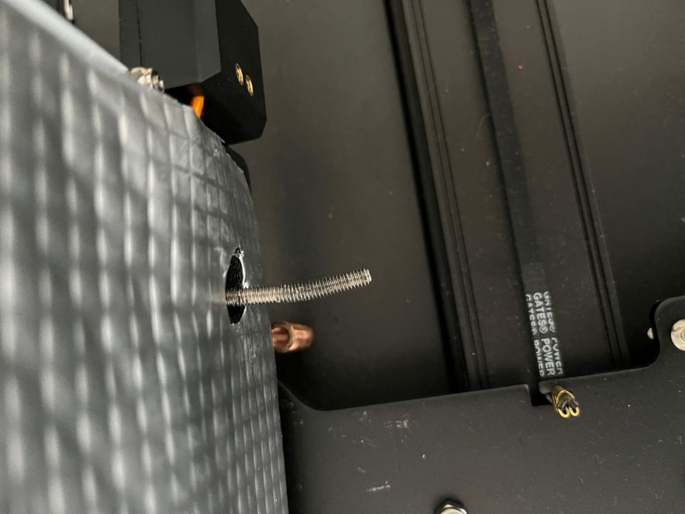

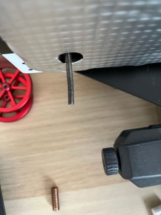

  7. Hop voilà les images. J'ai l'impression que la tête de vis est en butée sur la surface magnétique, donc normalement aucun risque de transpercer la surface de chauffe. Mais dans le doute...
  8. Hello @jcjames_13009, je les ai contacté, et j'ai été redirigé vers le revendeur (je l'ai fait dès réception, et j'avoue que j'ai laissé trainer par faute de temps). Je suis en contact avec le revendeur qui fait suivre ma mésaventure, mais je me demandais si je pouvais y remédier en attendant. Merci pour ta réponse
  9. Bonjour à tous, J'ai reçu il y a quelques mois une creality S1 Plus, avec emballage nickel, aucune trace etc... Au déballage, je remarque que les vis de mise à niveau du plateau sont tordues (surtout 1). De ce fait, quand je veux faire la mise à niveau, c'est plutot galère, dès que j'arrive sur la partie tordue, la vis tourne en même temps que la couronne. Il s'agit d'un plateau chauffant avec un lit magnétique. Je me demandais si je pouvais percer le support magnétique pour extraire les vis et les changer ? Merci pour vos retours
