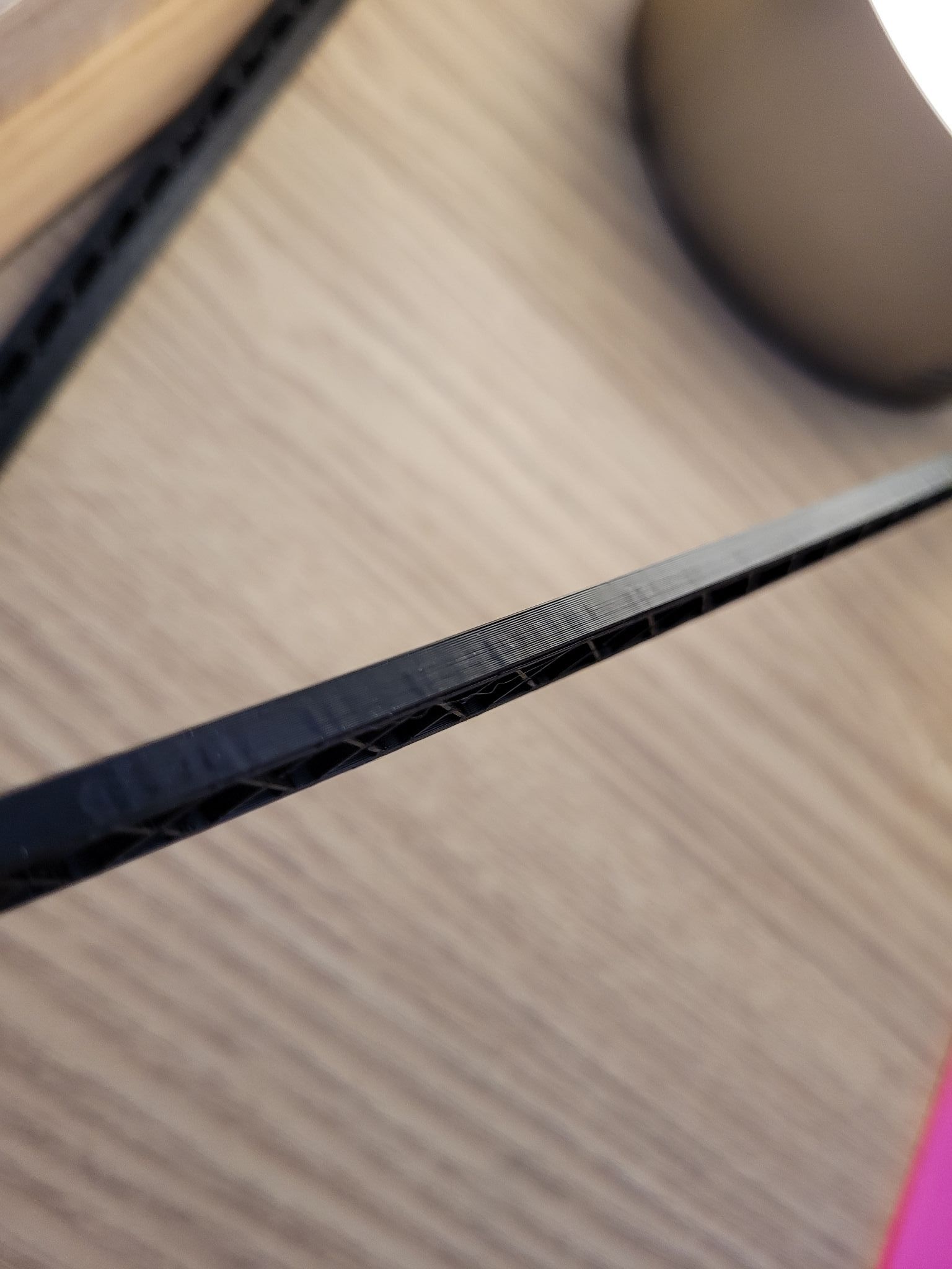

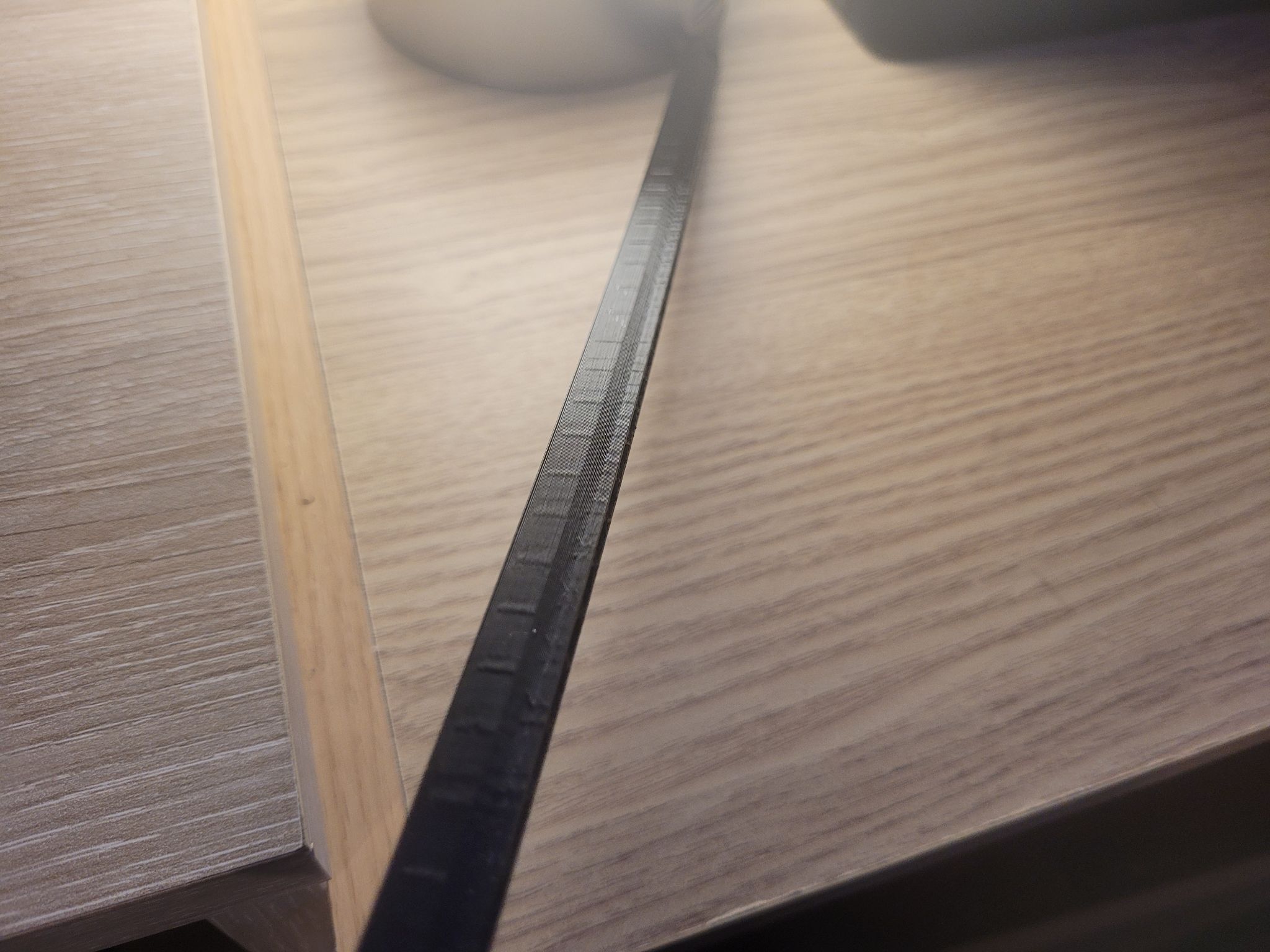

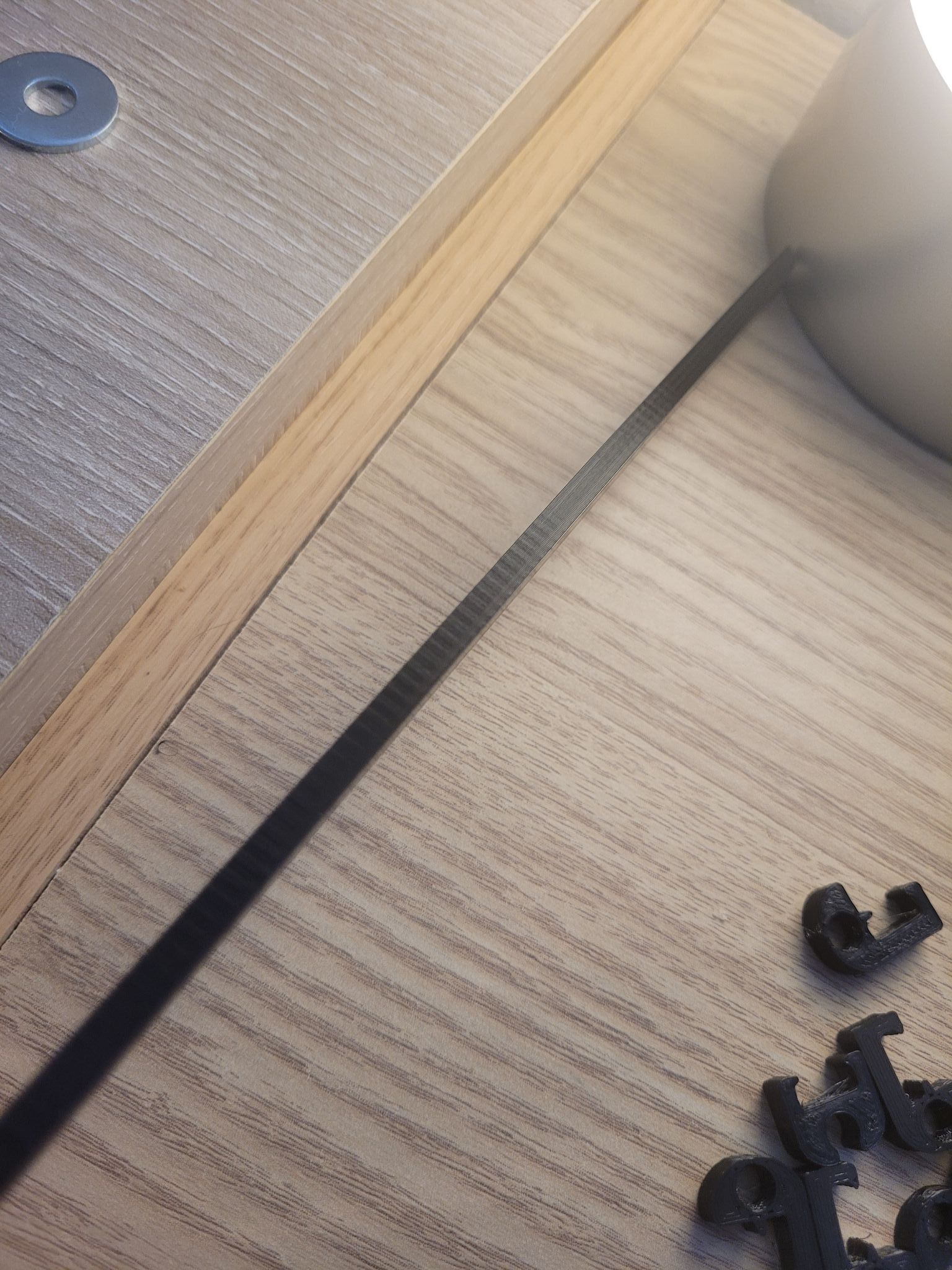

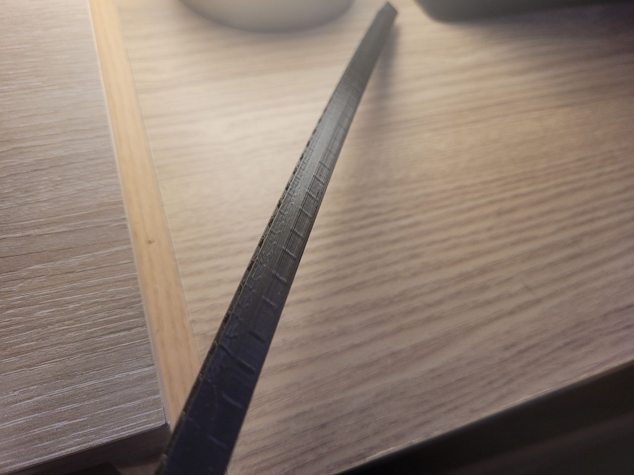

  1. Merci pour vos réponses la remarque de Skizhoo est pertinente sur la photo on peut constater que les bourrelets de matière sont alignés avec le remplissage Je viens de tester 3 lignes de parois on peut observer une légère amélioration... avec 4 lignes de parois c'est mieux mais on aperçoit toujours une ondulation, est-ce dû à une vitesse excessive ? je ne sais pas ou chercher je vous partage le STL et le Gcode. Si vous avez des conseils ou amélioration à me communiquer je suis preneur. Merci par avance Aie j'ai oublié le gcode et le stl... cinta-con-relieve.stl CFFFP_cinta-con-relieve.gcode
  2. Je suis vraiment une buse le slicer est configuré sur 2 parois je fais un test demain et je te retiens au courant Merci Skizhoo
  3. Bonjour je suis "l'heureux" propriétaire d'une K1 Max neuve malheureusement je n'arrive pas à imprimer correctement un fichier stl afin d'améliorer la machine (surélévation du capot supérieur). Ce fichier est constitué de 4 coins et de 4 barreaux (pièce longitudinale) le problème se pose sur l'impression des barreaux, ils sont positionnés sur le plateau parallèlement à l'axe X, ils font une longueur de 285mm sur une largeur de 8mm... donc tout les 7,5~8mm il apparait un bourrelet sur les 2 cotés latérale des pièces (voir photos) ce qui fait un rendu très médiocre pour une machine sensé être de qualité... Y aurait il une personne d'entre nous qui aurait déjà rencontré ce problème ou pourriez vous me communiquer des pistes... Merci par avance Données importante : firmvare 1.3.2.20 / filament PETG SUNLU (bobine neuve) / 245°c, 80°c et 35°c / slicer cura 5.5.0 / calibration ok
