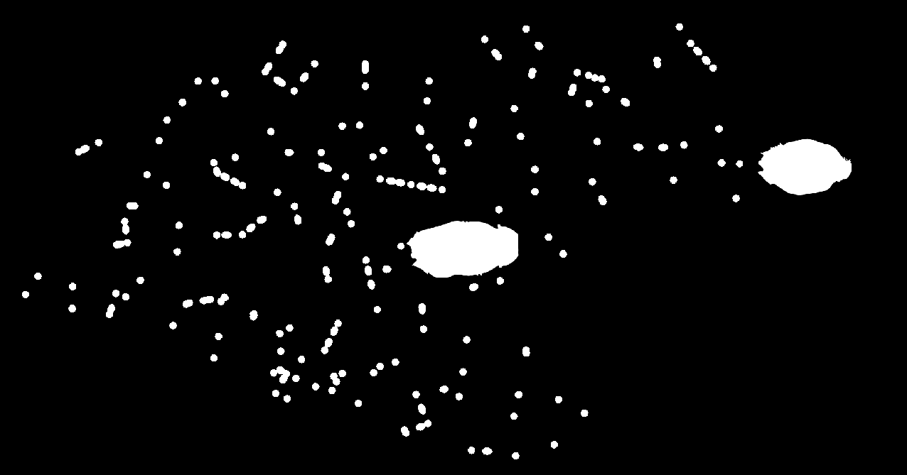

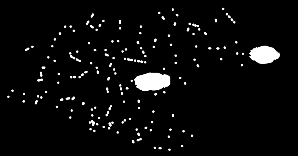

  1. le pluging semble a jour, V1.4 . je refais un test pcq comme je le pensais, les reglages donnés au dessus... nada ! je relance le test avec 1 s de moins par couche. retour vers midi pire ! aucun cône de joint. je vais réessayer sans anti aliasing
  2. je regarde tout ca je reviends... anti-aliasing est activé effectivement, je viens de relancer un test avec les reglage donné plus haut en 0.05. j'y crois pas vraiment , mais bon... sur un malentendu ! ce que je trouve bizarre, c'est le fichier sous Uv tool, c'est bien oval !

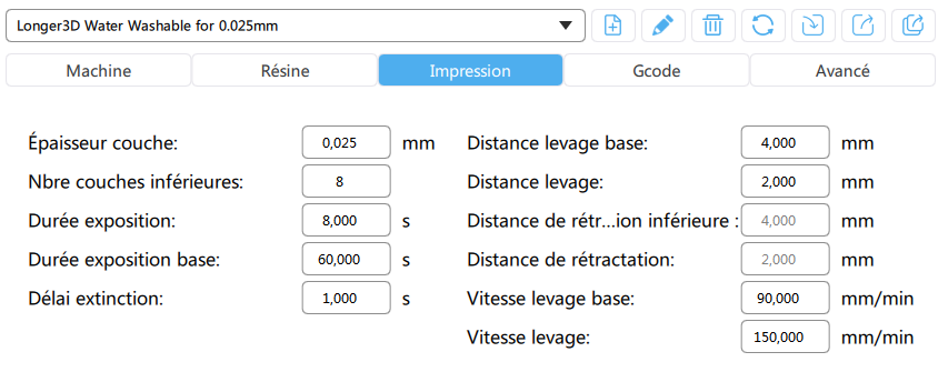

  3. j'ai pas une mars 2 mais une orange 30, et je sais que 2.5s la couche je passe pas c'est sur.
  4. ok je test ... merci. bon ba ! c'est pas ca !!! ca vient de quoi selon toi ? J'ai mis mais réglages en bas de page...

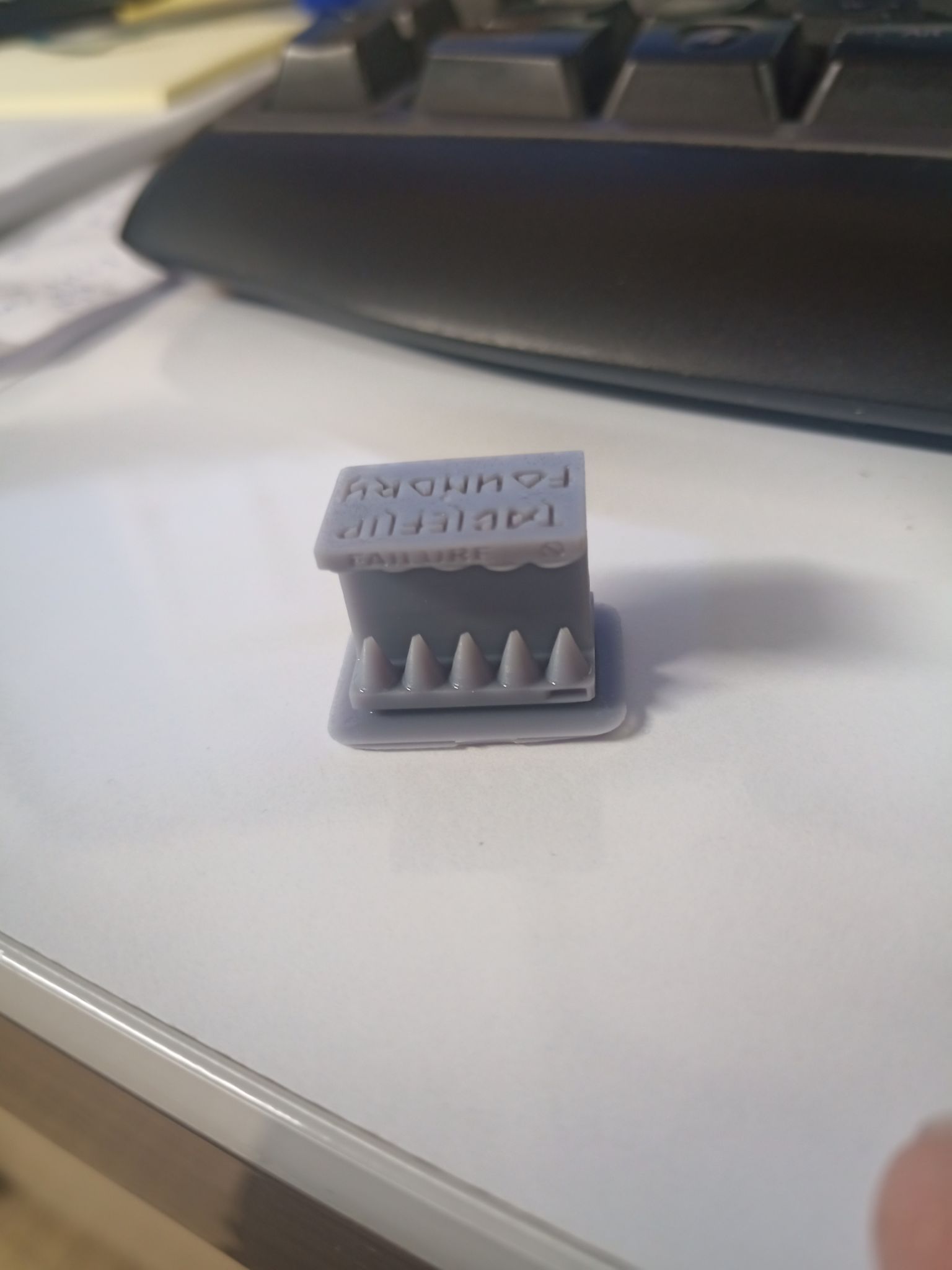

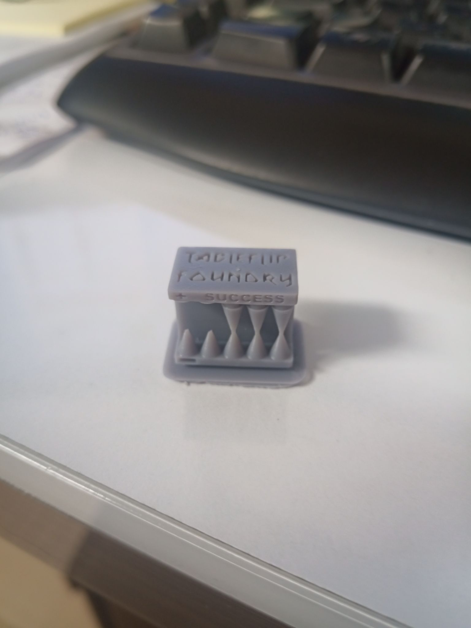

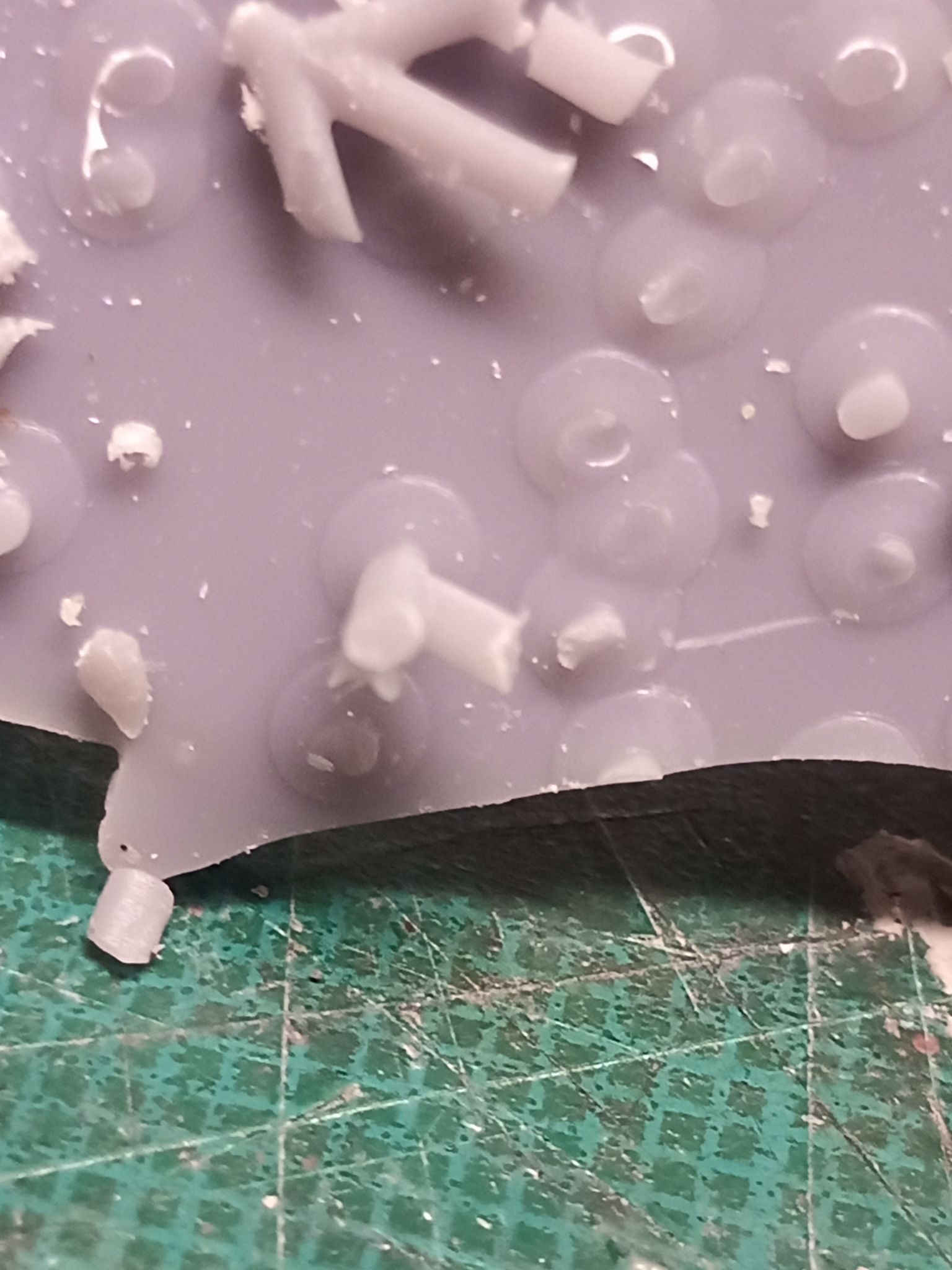

  5. bonjour a toutes et a tous j'ai un soucie avec mes impressions résines. je suis sur une Orange 30 et chitubox comme slicer, résine elegoo water. mes impressions sont déformées, les supports sont ovales, un canon de fusil imprimé a plat et ... plat, en faite, la déformation est dans tous les sens je crois ! si quelqu'un a une idée ...
