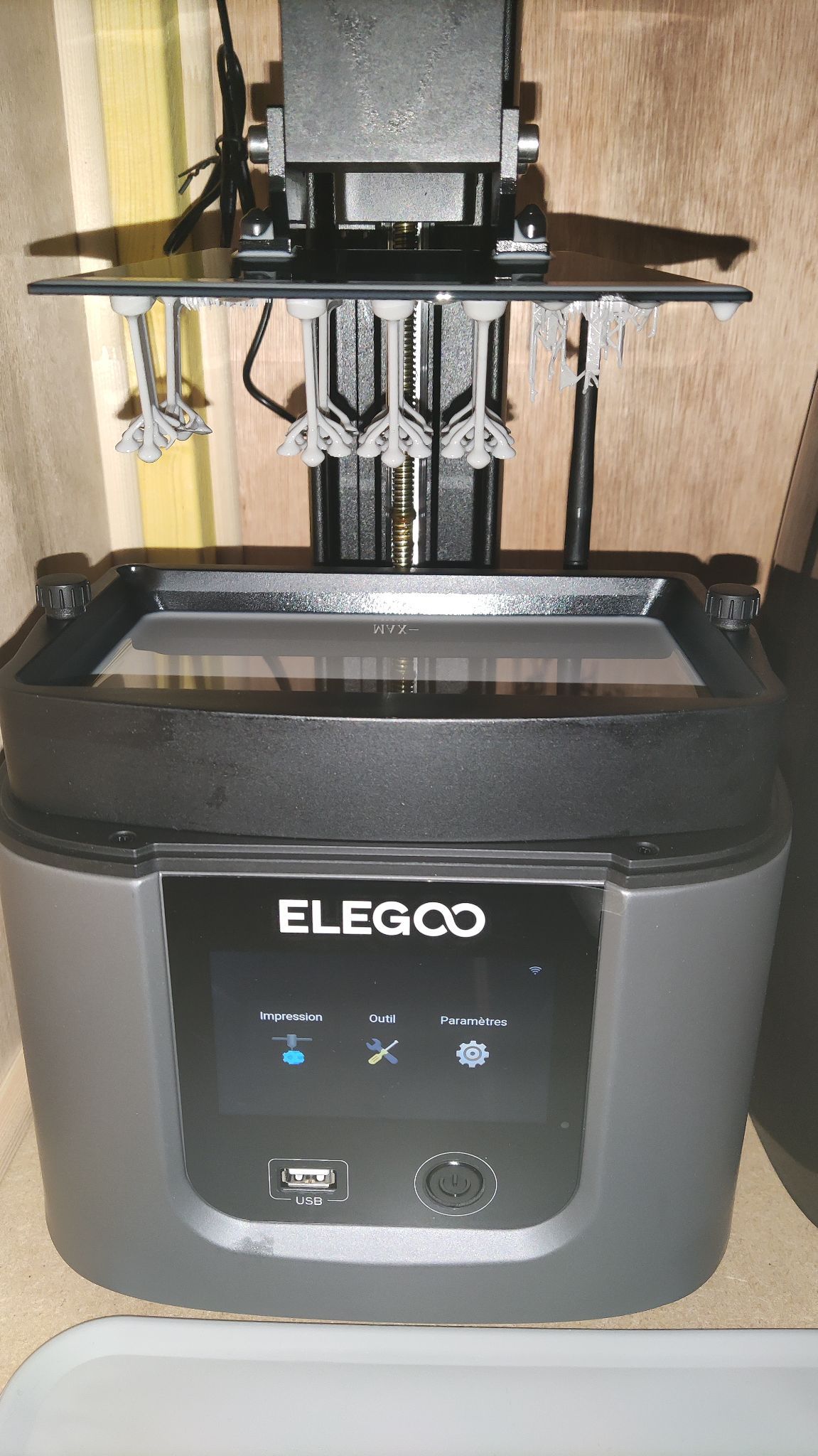

  1. Bonsoir, Merci pour ta réponse. je vais regarder cela. Le fait que les bords de fuites soient déformés me laissait à penser un une polymérisation insuffisamment longue, mais je ne connais pas assez. Je vais voir pour refaire les supports. Merci++

  3. Bonjour à tous amis makers , j'ai tenté d'imprimer un rafale pour mon fils sur ma Mars 4 Ultra. Je précise, je suis un débutant de chez débutant . J'ai réussi plusieurs prints préalablement, dont une figurine de dragon dont je suis assez content. Mais principalement des prints simples (un support téléphone, des médailles, ... Là, le rafale s'est bien imprimé, mais les parties sont déformées (bords de fuites des ailes, les plans canards). J'utilise des la Sunlu Standard+ avec un durée d'exposition de 3.5s par couche. J'ai surélevé le modèle de 4mm et incliné d'environ 20°. Les réacteurs sont côtés plateau. Je me demande s'il ne manque pas de temps d'exposition pour les parties déformées ? Mais 3.5s, c'est déjà beaucoup non ? Pas eu ce type de problème avec mes impressions précédentes mais je n'avais de parties aussi fines. Sur une impression d'une boîte que j'avais inclinée, j'avais eu la surface imprimée pas nette du tout, ce qui m'avais mis un peu la puce à l'oreille mais je ne savais pas trop quoi en penser à ce moment-là . Qu'en pensez vous svp ? Je pense changer mon fep qui est pas mal utilisé (c'est celui d'origine), et revoir mon z ( même si je pense que cela n'a rien à voir car le print se fixe bien). Merci d'avance à tous pour vos conseils. Cordialement

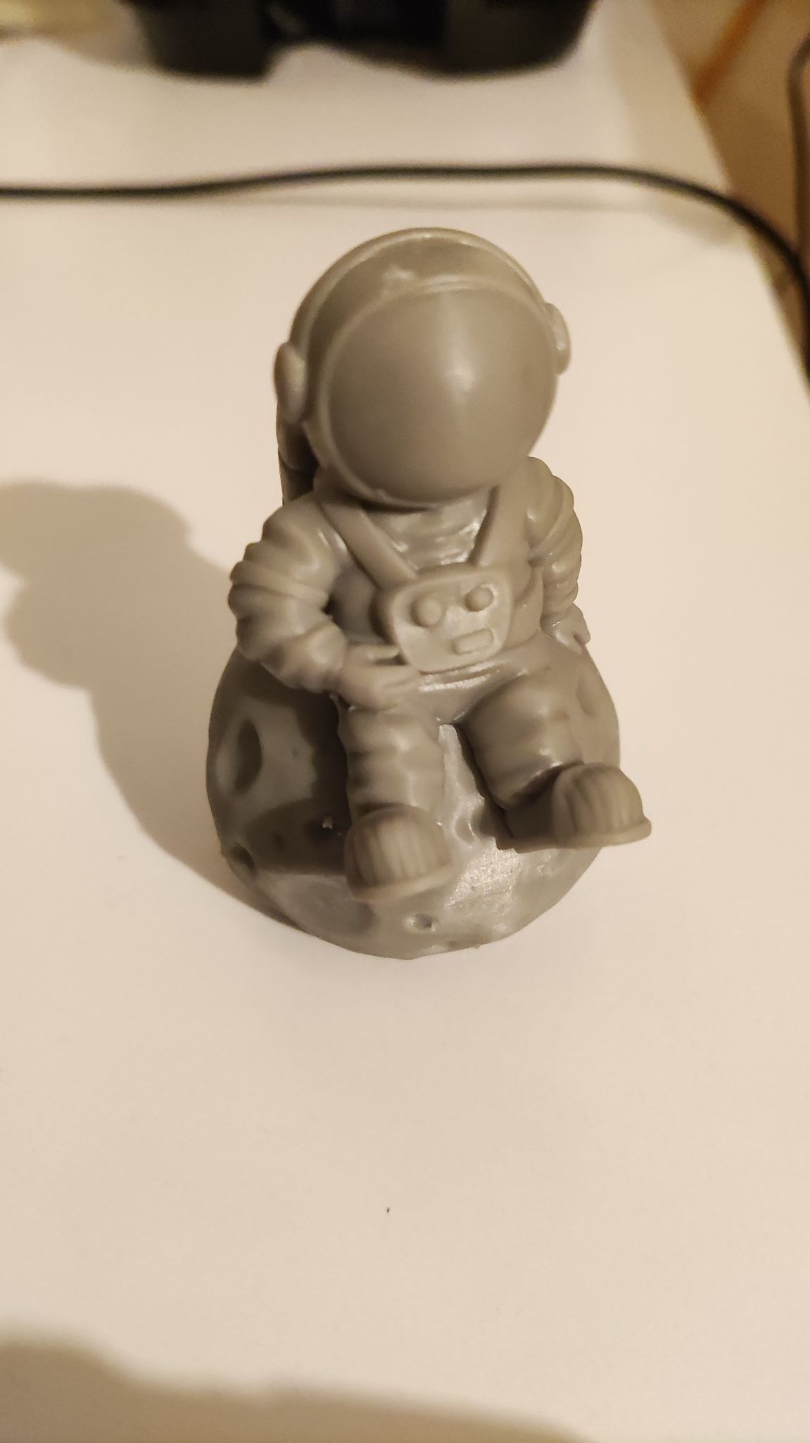

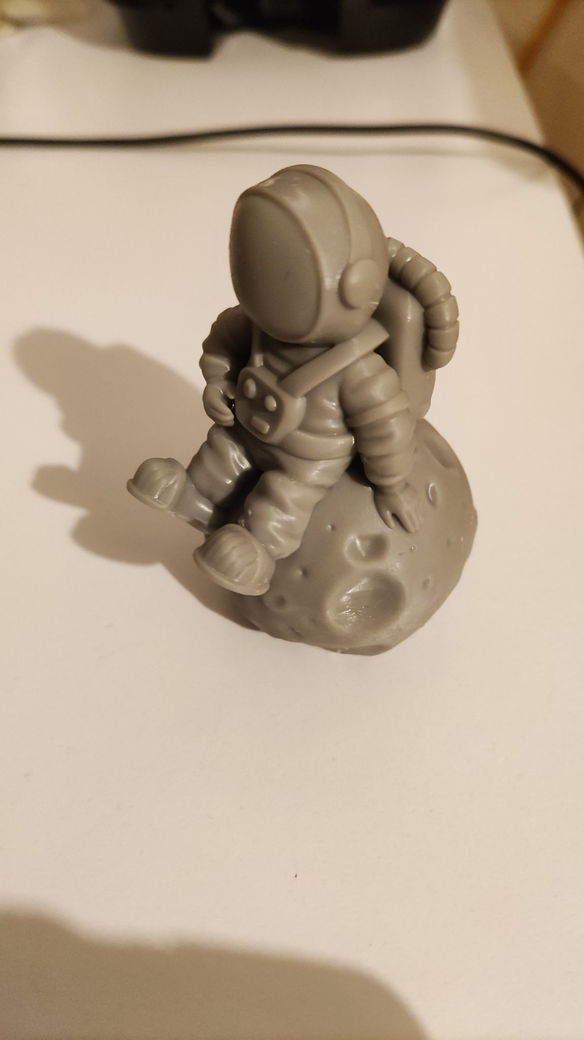

  4. Hello, j'ai refait 2 impressions depuis avec succès Mais avec des pièces plus simple et en changeant la surexposition sur les premières couches et lz nombre de couches. C'est vraiment une super expérience Merci à tous pour vos conseils

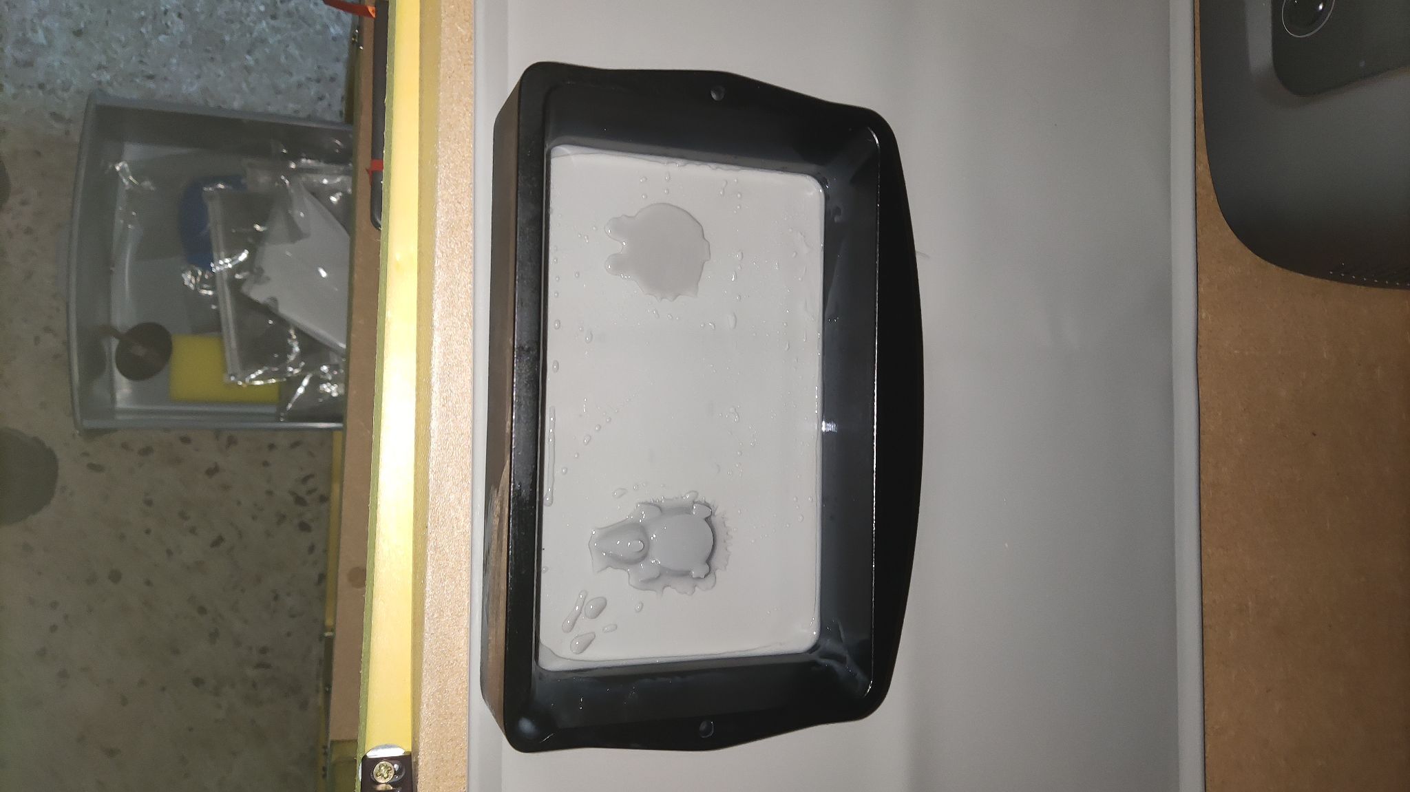

  5. Bonsoir, alors nouvelle tentative et nouveau 1/2 échec. Les cleaners se sont bien imprimés, mais pas le hérisson et un autre objet que j'avais mis. La base des 2 objets étaient bien sûr le plateau, mais le reste sur le fep. C'est donc mieux, je vais y arriver . Le Z=0 est bon cette fois. En le faisant, je n'ai pas regardé si la feuille bougeait, j'ai serré de suite. Je n'ai pas osé faire directement avec le bac que tu le fait Ironblue, mais je pense que je ferai peut être ça la prochaine fois. Poisson21 et Ironblue: merci pour vos conseils. J'ai utilisé de l'eau chaude dans le bac une fois vidé et avec une légère pression sous le fep, tout s'est décollé super facilement . Merci +++ Pour les 2 objets en échec, je pense à un pb avec les supports. J'ai testé Lychee comme slicer, je vais peut être essaye chitubox. Que me conseillez vous pour slicer les fichiers svp ? Pour les supports, les fonctions autor fonctionnent correctement normalement ? Prochaine étape : prendre un nouvel objet et retester. Je ne sais pas si mes paramètres de résines sont bons, mais comme les cleaners se sont bien imprimés, je me dit que c'est ok !? Bonne soirée à tous

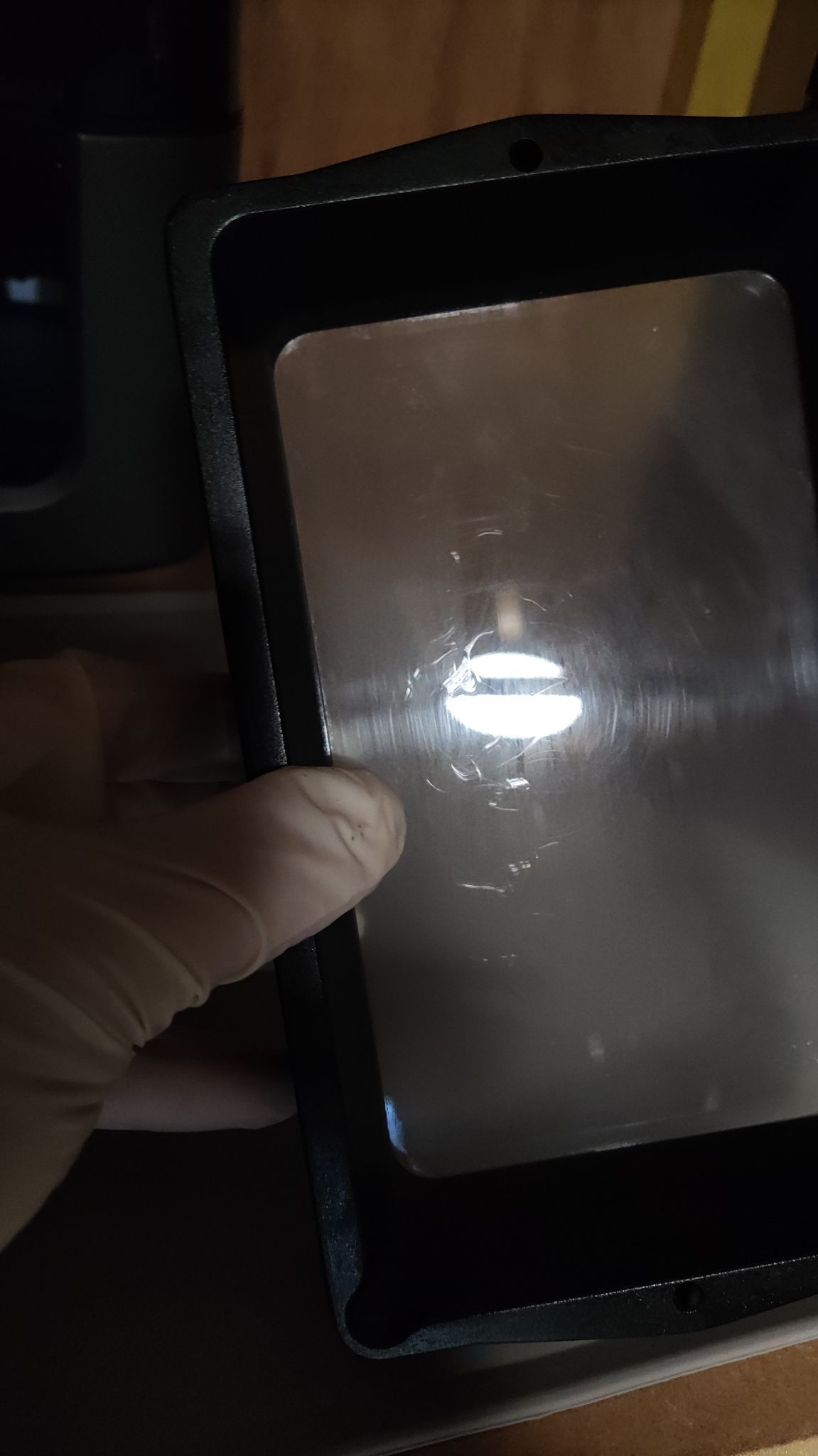

  6. Merci beaucoup pour vos réponses . Alors pour le fep, il semble vraiment pas abîmé, on ne sent rien au touché et c'est uniquement à la lumière. Effectivement PPAC, j'ai utilisé la spatule fournie et non une une silicone. Comme c'était la première fois, j'ai fait plein de bêtises . Pour la protection d'écran, j'ai une mars 4 ultra, il me semble qu'il y a une protection écran à l'origine. En regardant, ce n'est pas évident. Et le plateau est neuf, il est de petit format et paraît bien plan. Quand j'ai fait mon Z=0, je pense que je l'ai trop remonté, la feuille opposait peu de résistance. Je ne sais pas à quel point il faut que la feuille soit difficile à déplacer sous le plateau.

  8. Bonsoir à tous, Avec les températures qui sont remontées, j'ai tenté ma première impression 3d résine. J'avais mis plusieurs éléments (je sais, c'est pas bien mais c'était plus fort que moi ): 1 petit hérisson, 1 élément de calibration, 8 cleaners. Bilan, seuls 2 cleaners sont imprimés (ceus sur le côté droit), tout le reste n'a pas adhéré au plateau et est resté collé sur le fep. Je pense qu'il s'agit d'un problème de Z=0 mal fait, qu'en pensez-vous ? Sur le plateau, je n'ai aucune trace des éléments qui n'ont pas adhéré, donc je pense à un plateau pas bien aligné avec l'écran. Sinon, j'ai donc vidé mon bac est enlevé très doucement les éléments collés au fep. Après cela, il semble y avoir des marques sur le fep, mais je ne sais pas si c'est grave: Qu'en pensez vous svp ? En tout cas, j'ai bien aimé ma première expérience, même si ça a foiré Merci et bonne soirée à tous
