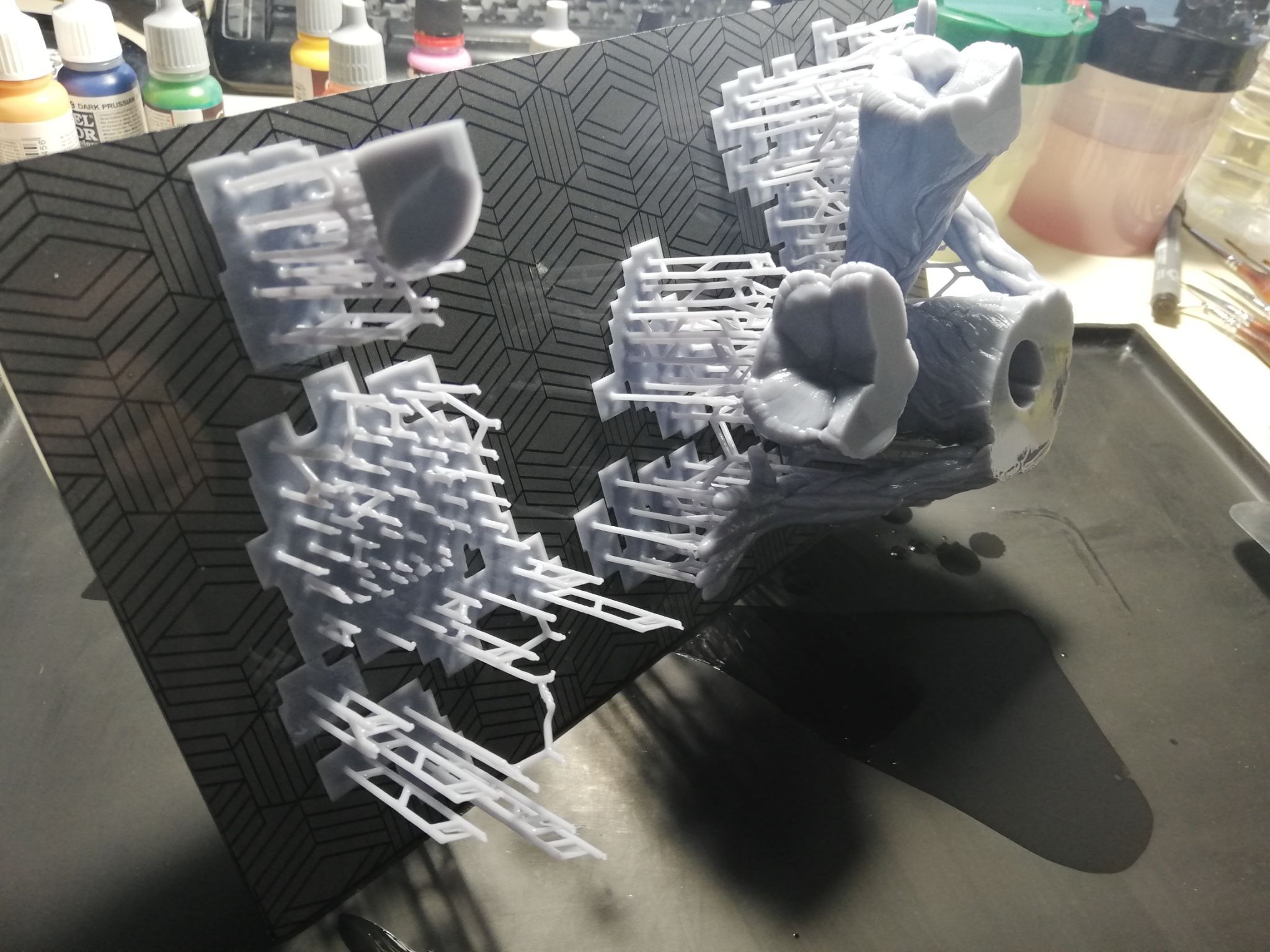

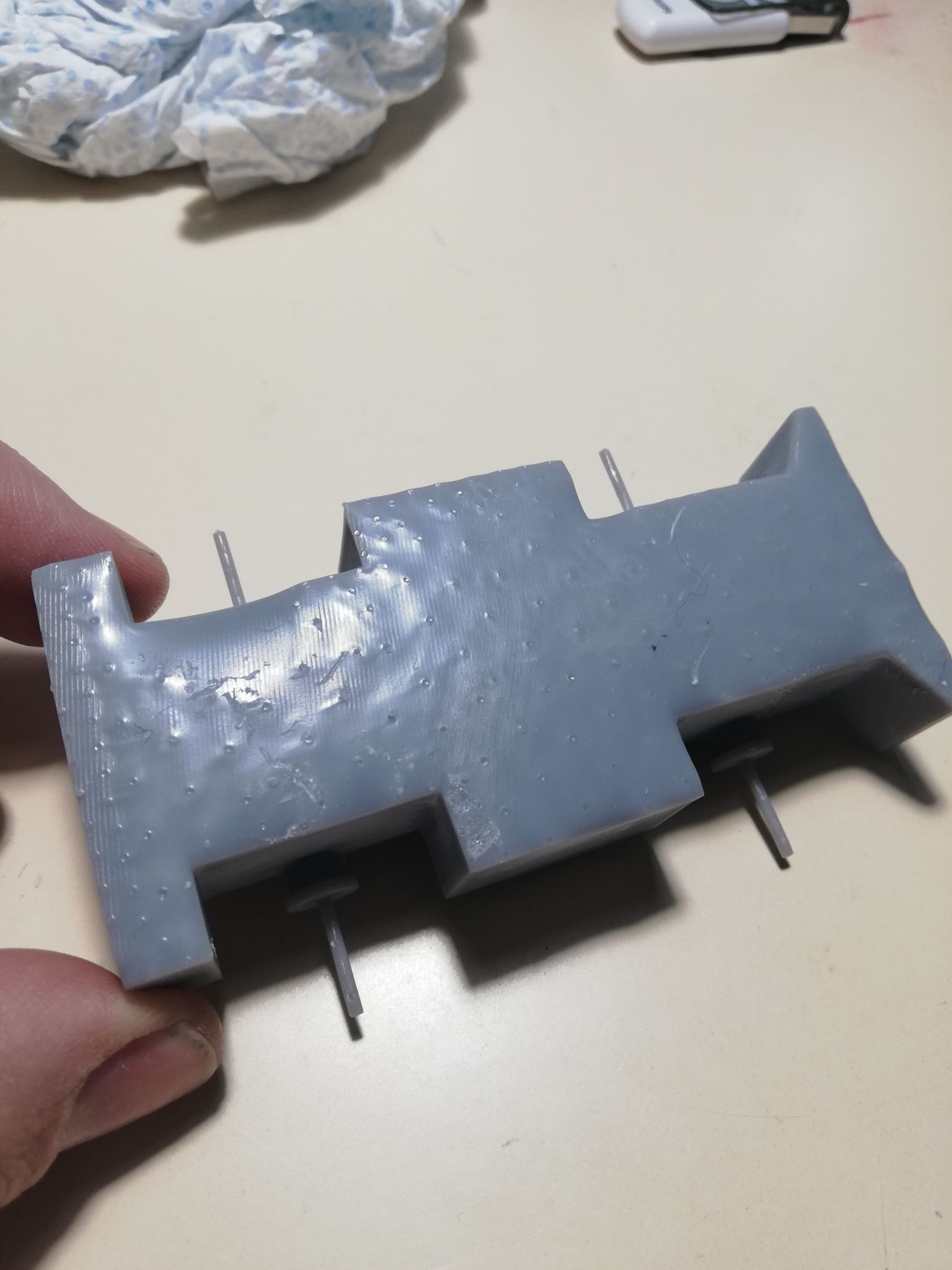

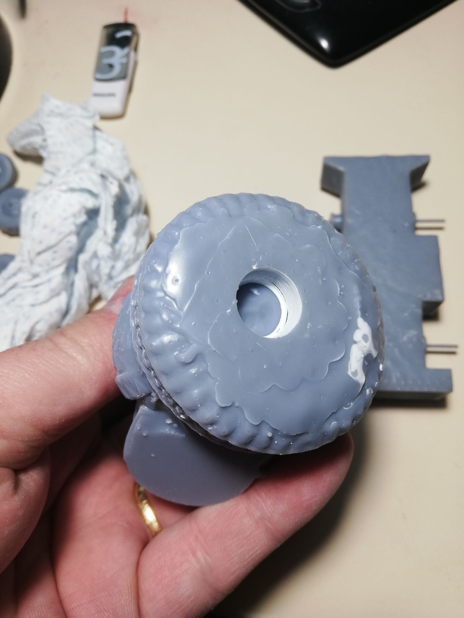

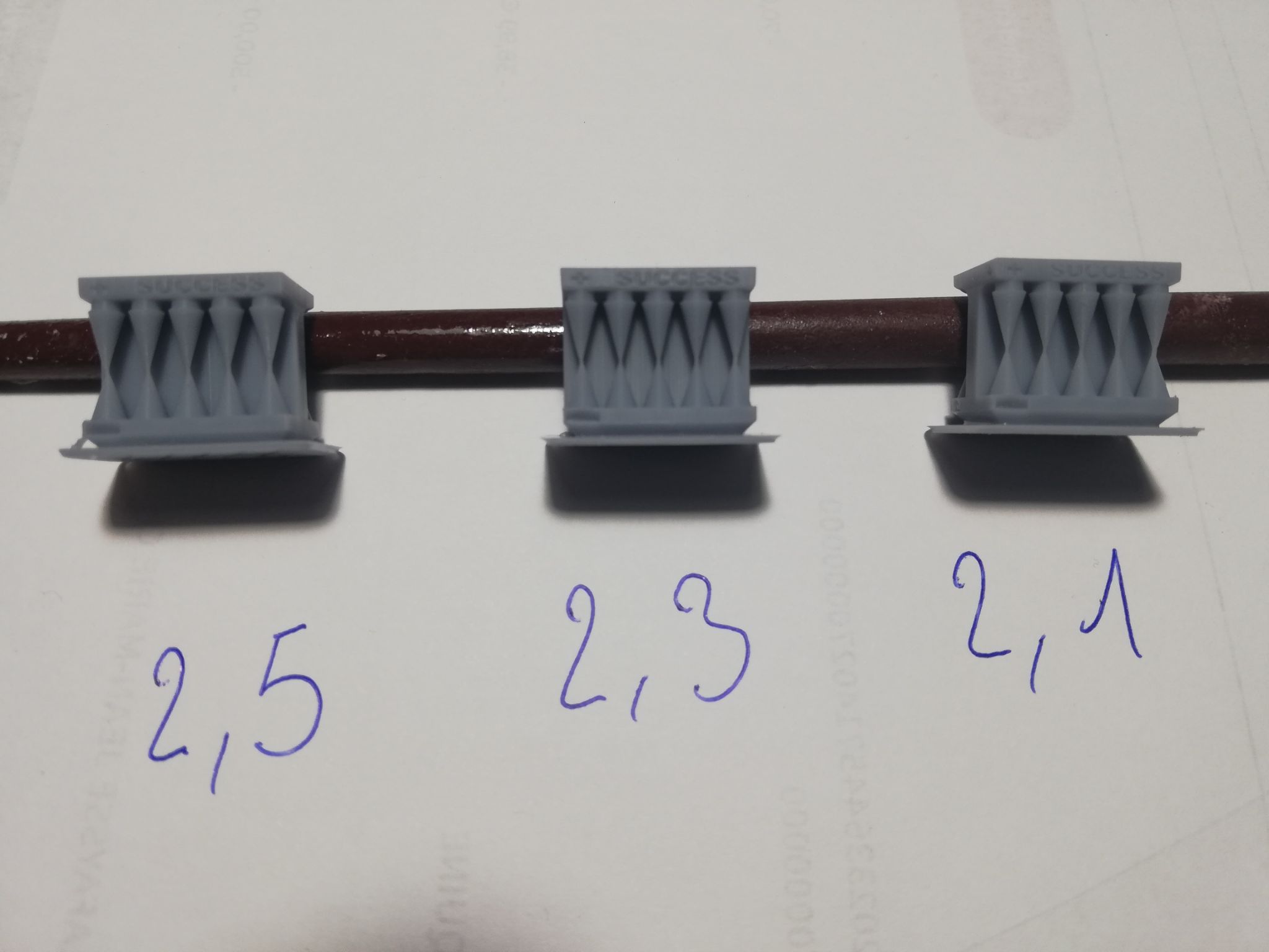

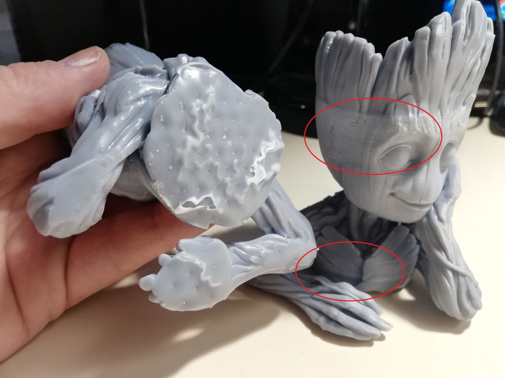

  1. bon nouvelle impression a 2.1 s ...... le dessous est effectivement plus net qu avant , meme si j ai coupé 1 h avant la fin quitte a gaché un peu de resine je referait le tout une autre fois probablement evidé la tete s est arraché sans doute trop lourde ( je préfere imprimé en plein je trouve ca plus "qualitatif "au touché )

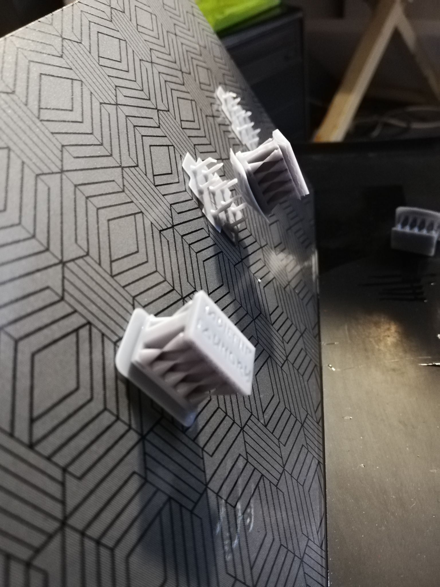

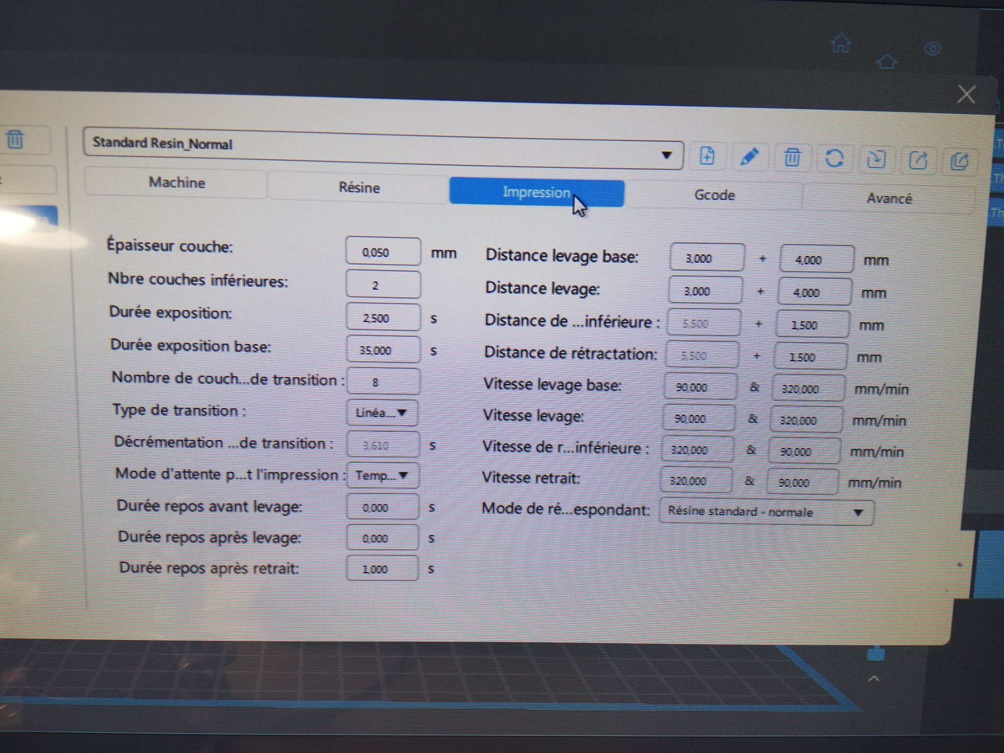

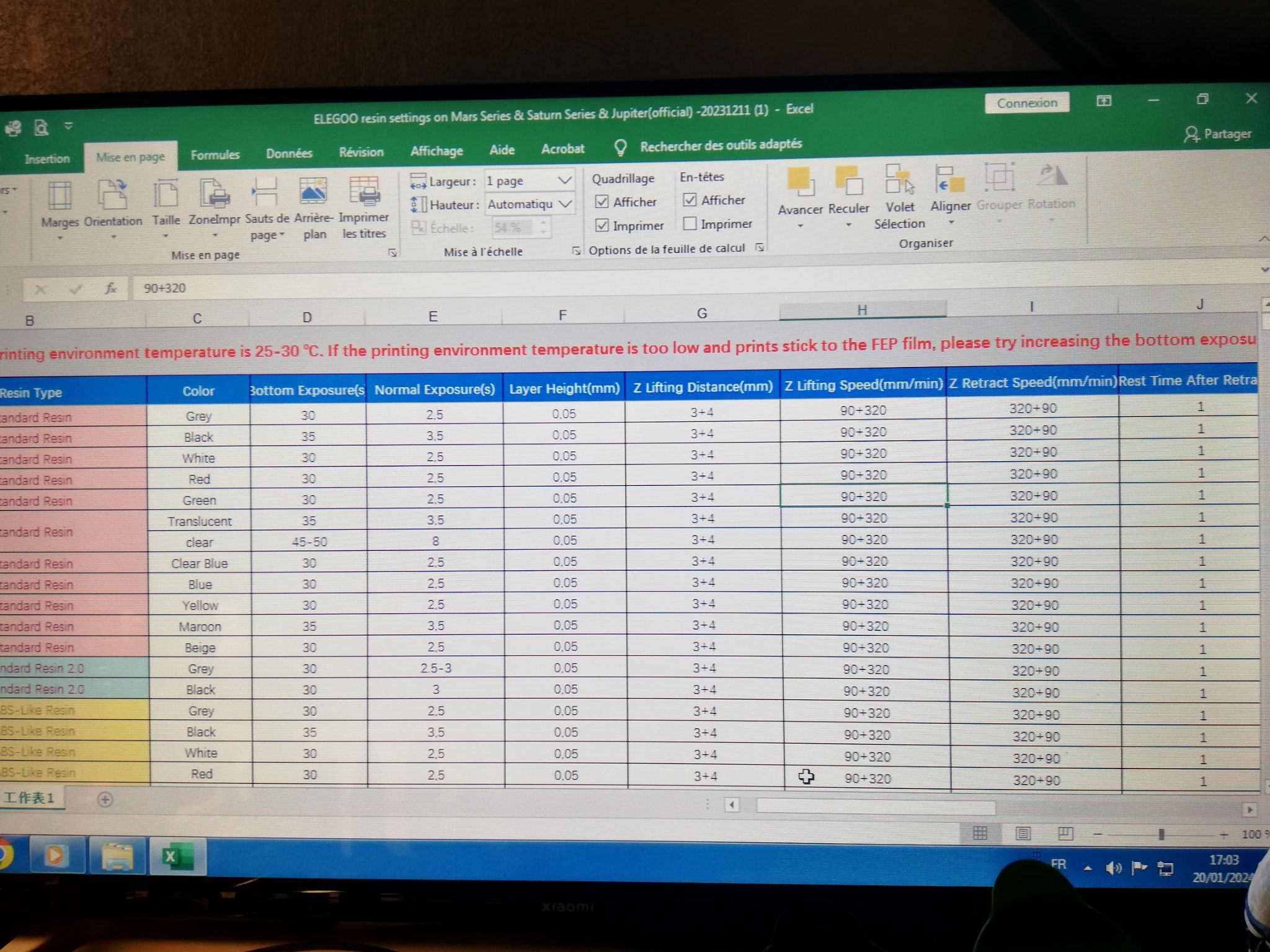

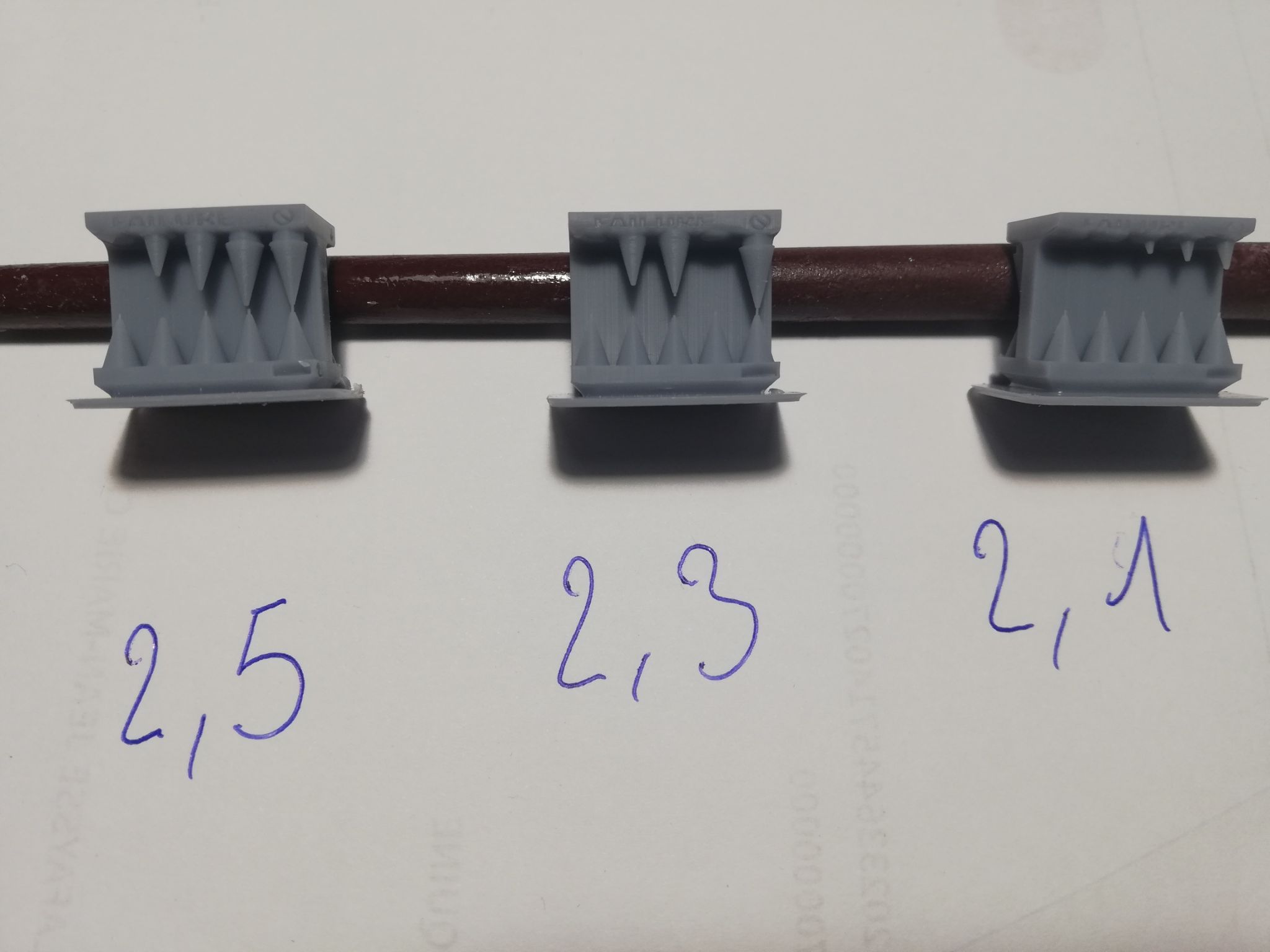

  2. voila test refait il y a 2.5 2.3 et 2.1 s la derniere a 2.1 me semble correct je tester une impression en inclinant le sujet avec ce reglage d ici quelques jour l anti crenelage n était pas mis ( pour la finesse des sujets le faut il ? ) le tableau de chez elegoo indique 2.5 pour la resine standard grey de chez eux du coup leur reglages ....... lol

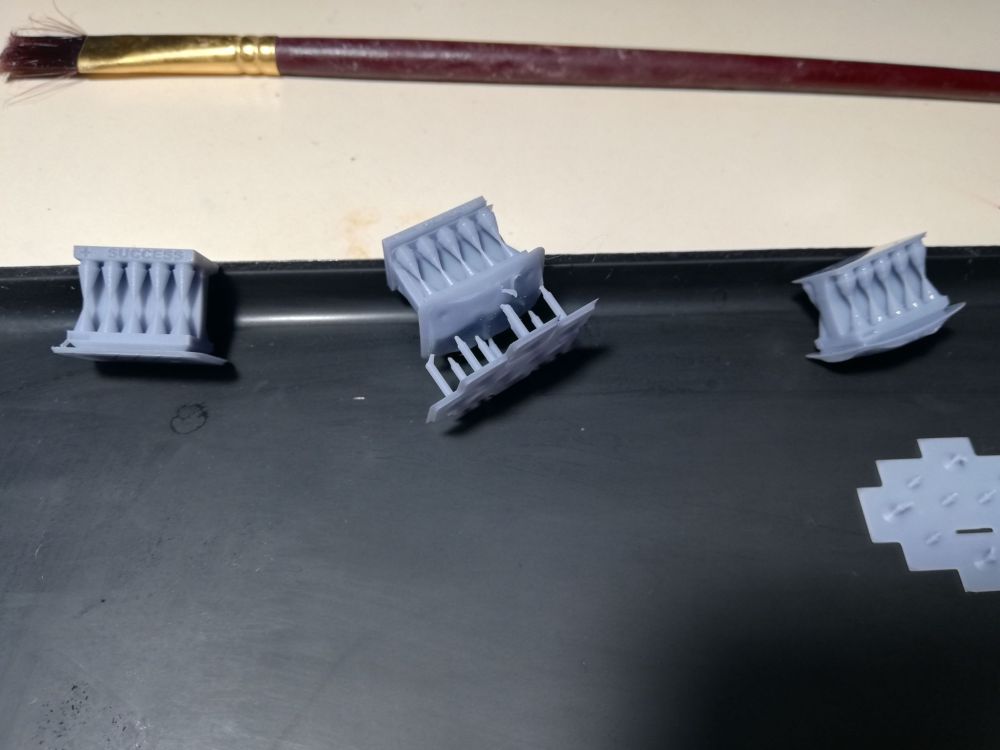

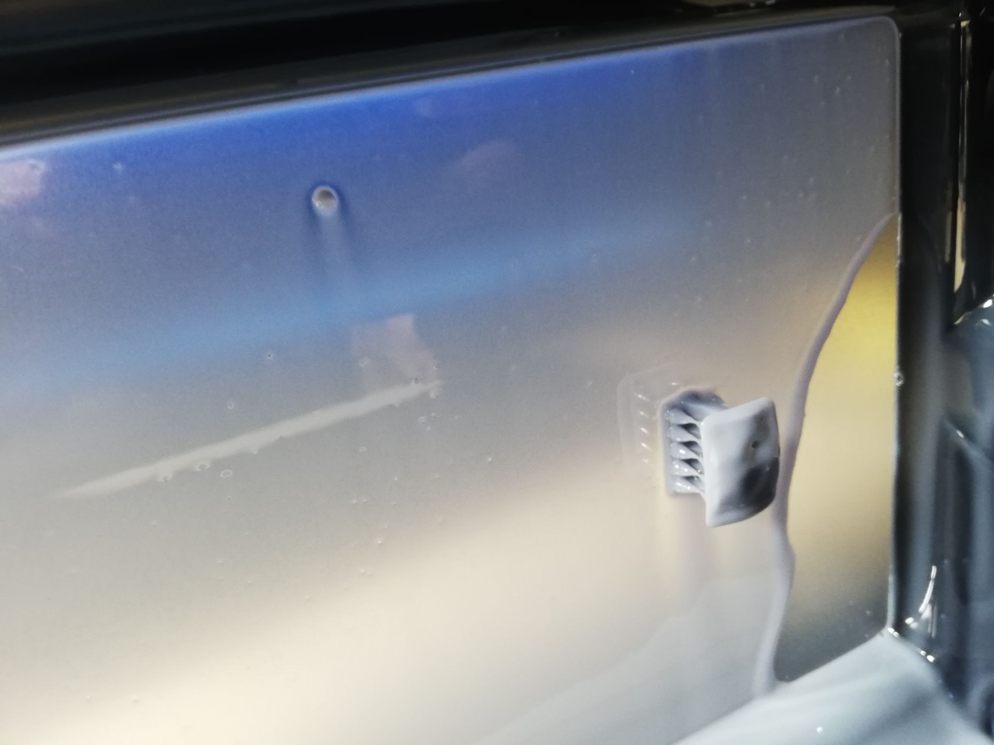

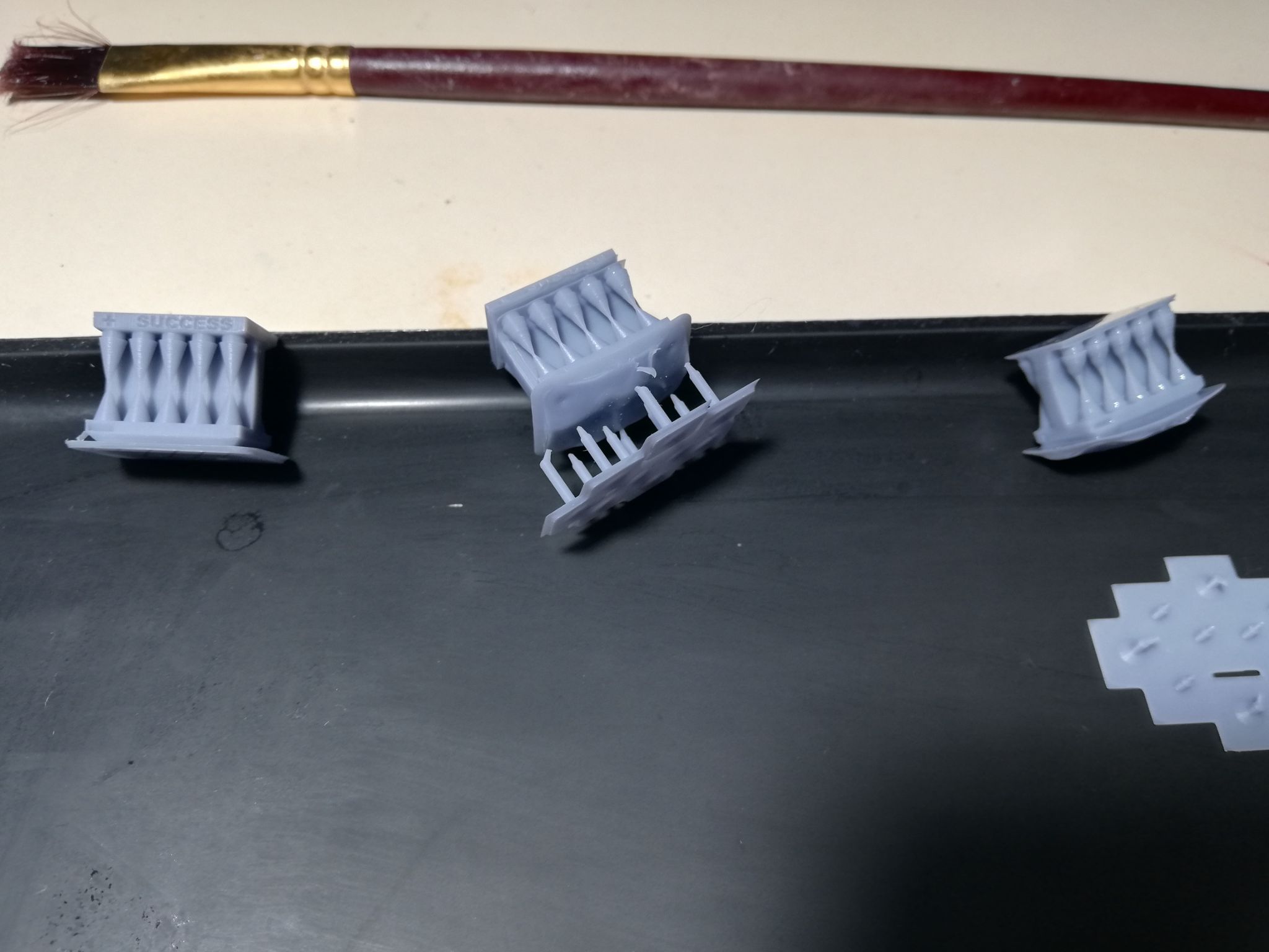

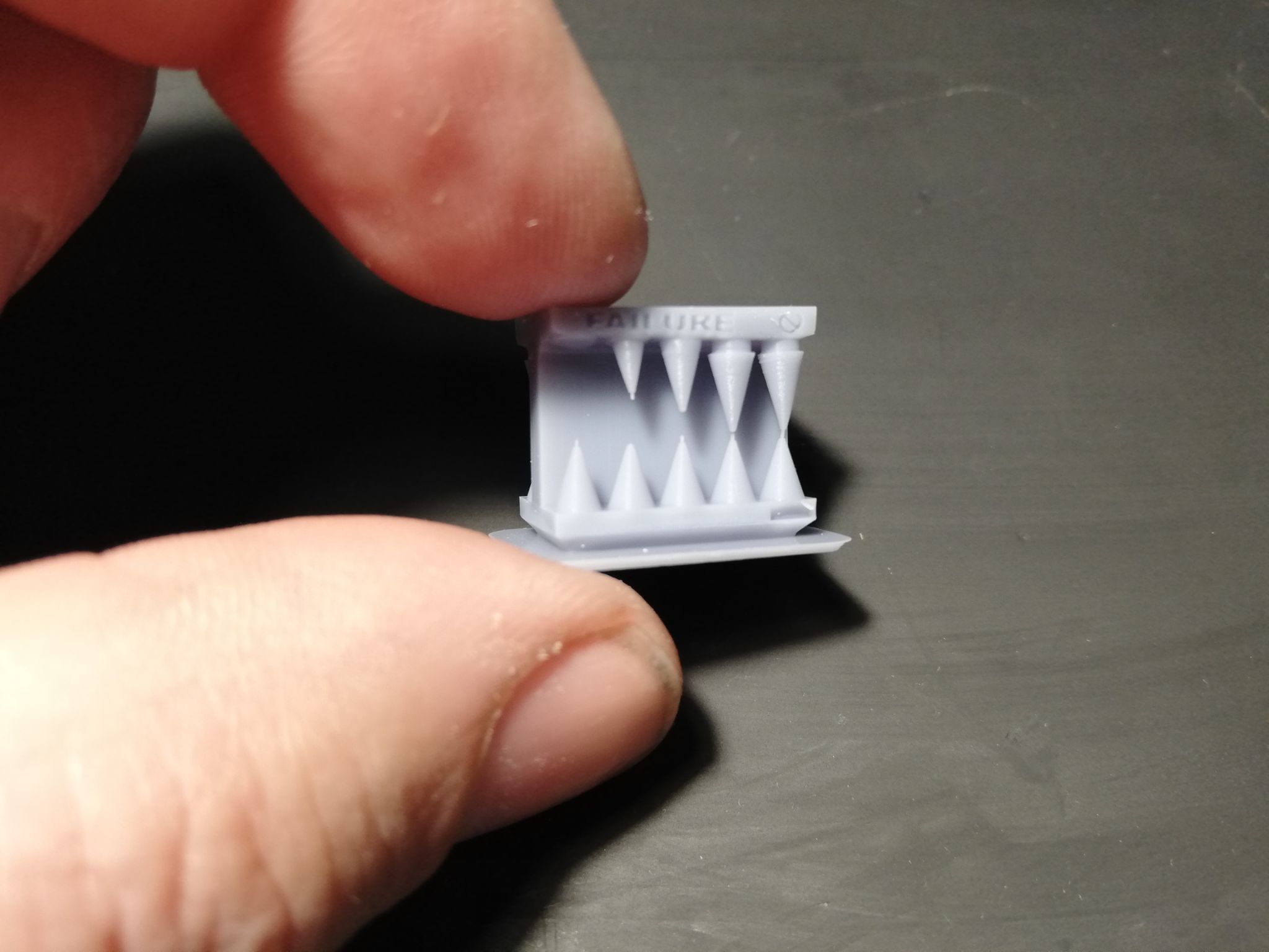

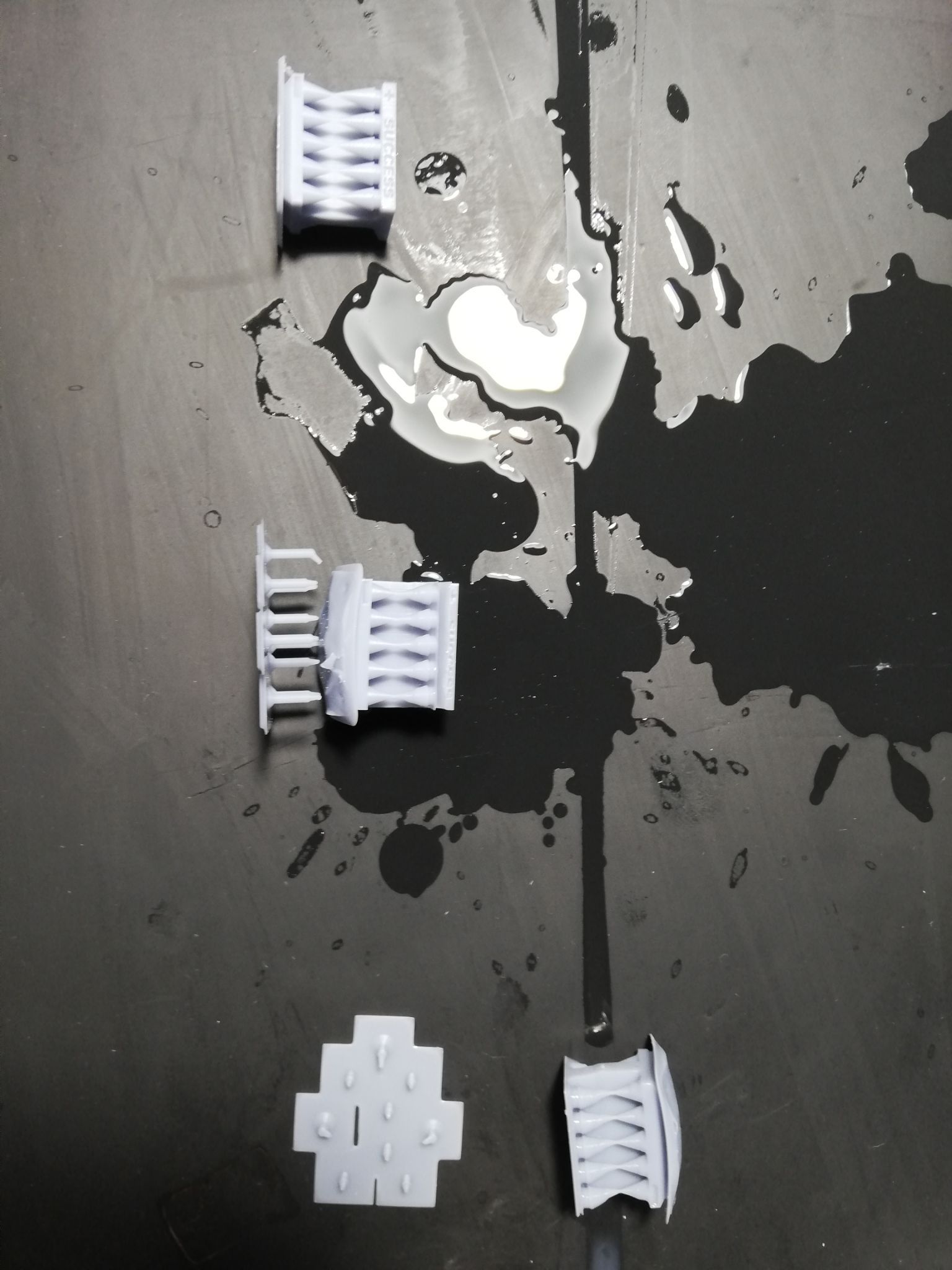

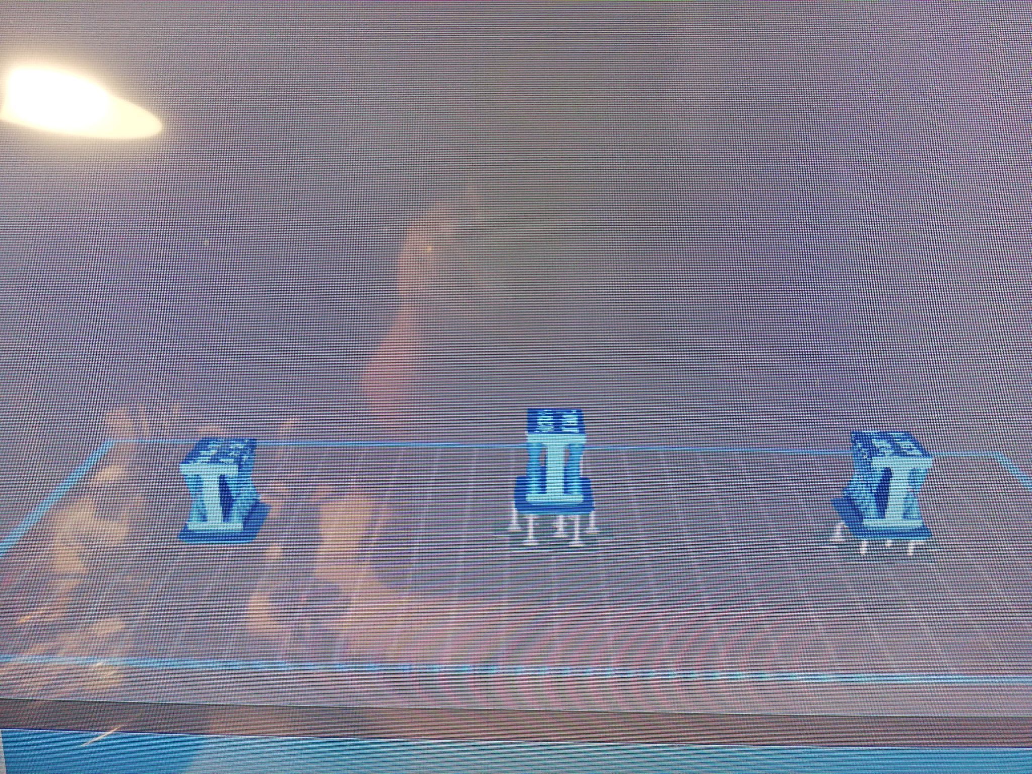

  3. le FEP est d origine donc correctement monté ( enfin j espére ) il est opaque la parti " collante " vers le bas je vient de reréglé le plateau , et vais imprimé des cones de test , j imprime en le plus souvent en plein mais j incline probablement pas assez les sujets je reviens quand je les ai fait .. voila apparement trop exposé d aprés ce que je peut comprendre 2.5 secondes si je pige bien c est celui la que je devrait descendre ( c est les reglages de chitubox de base ) j utilisé de la resine 8k avant la c est de la standard .... voila apparement trop exposé d aprés ce que je peut comprendre 2.5 secondes si je pige bien c est celui la que je devrait descendre ( c est les reglages de chitubox de base ) j utilisé de la resine 8k avant la c est de la standard .... Quitte a faire des test j ai imprimé 3 serie de cones sur le plateau un poser , un a 5 mm et un a 8 mm avec des supports moyen ...... catastrophique !! le 5 mn c est decroché et le 8 mn donne ca (millieu ) je trouve pas de nom

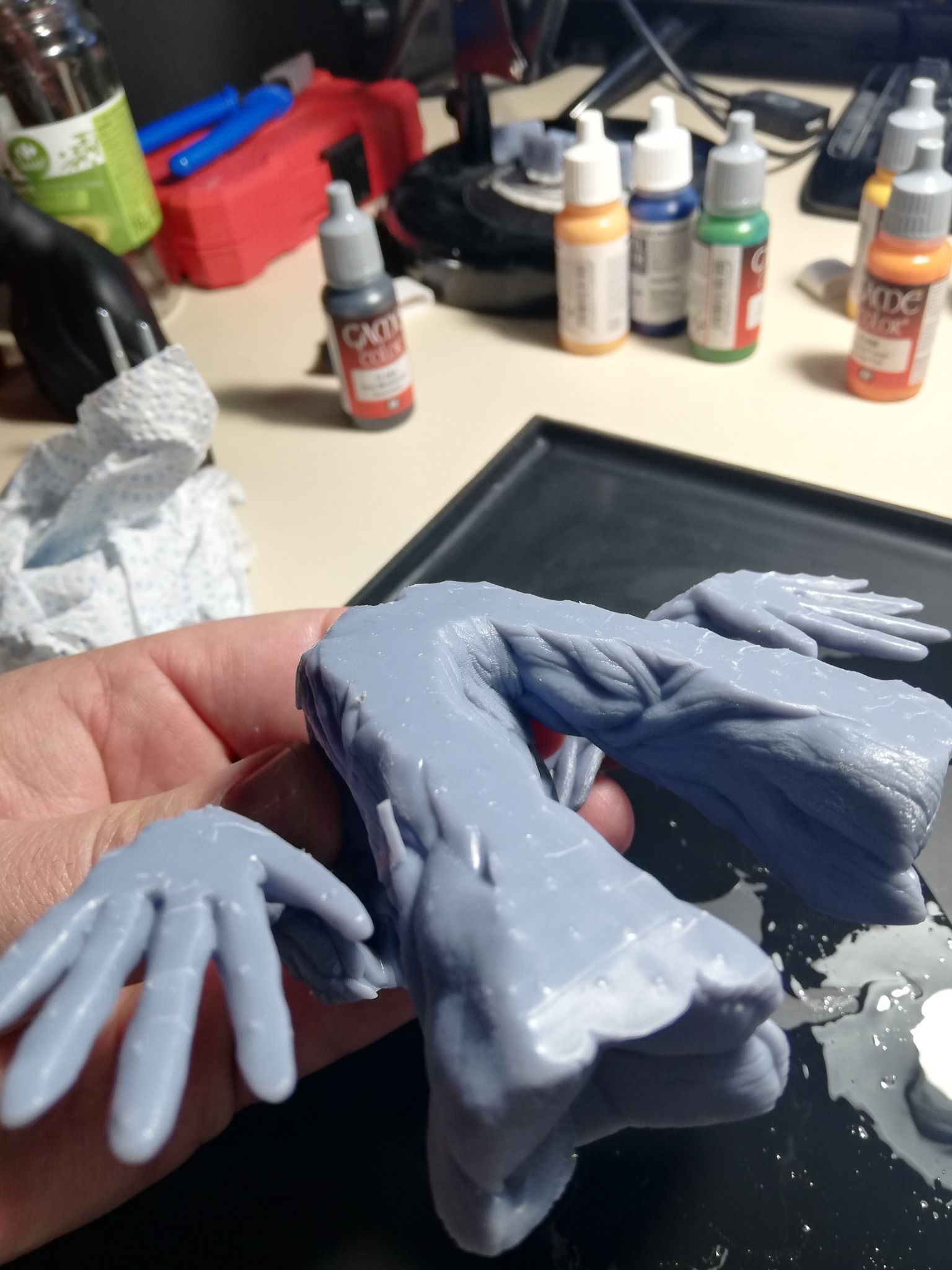

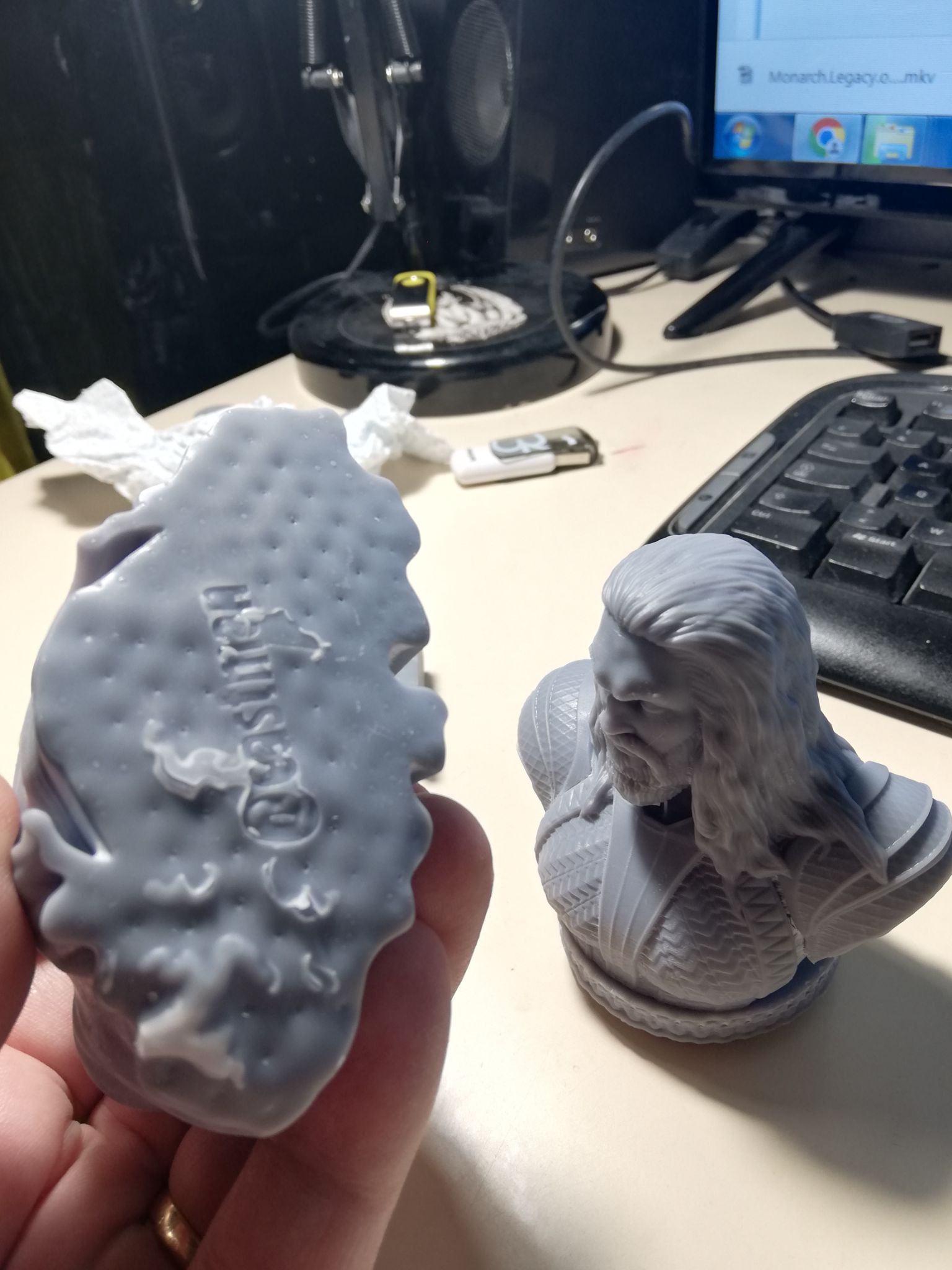

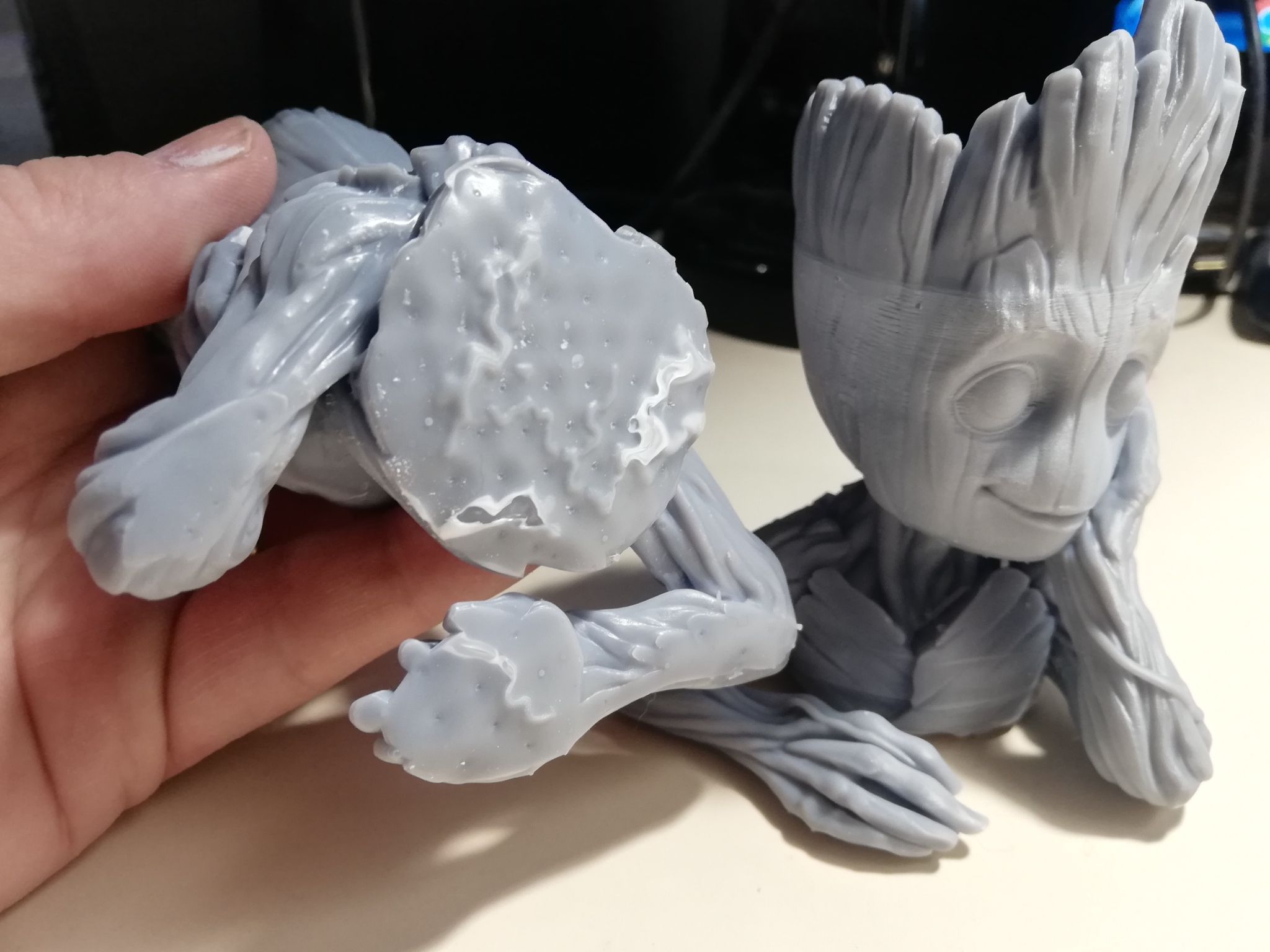

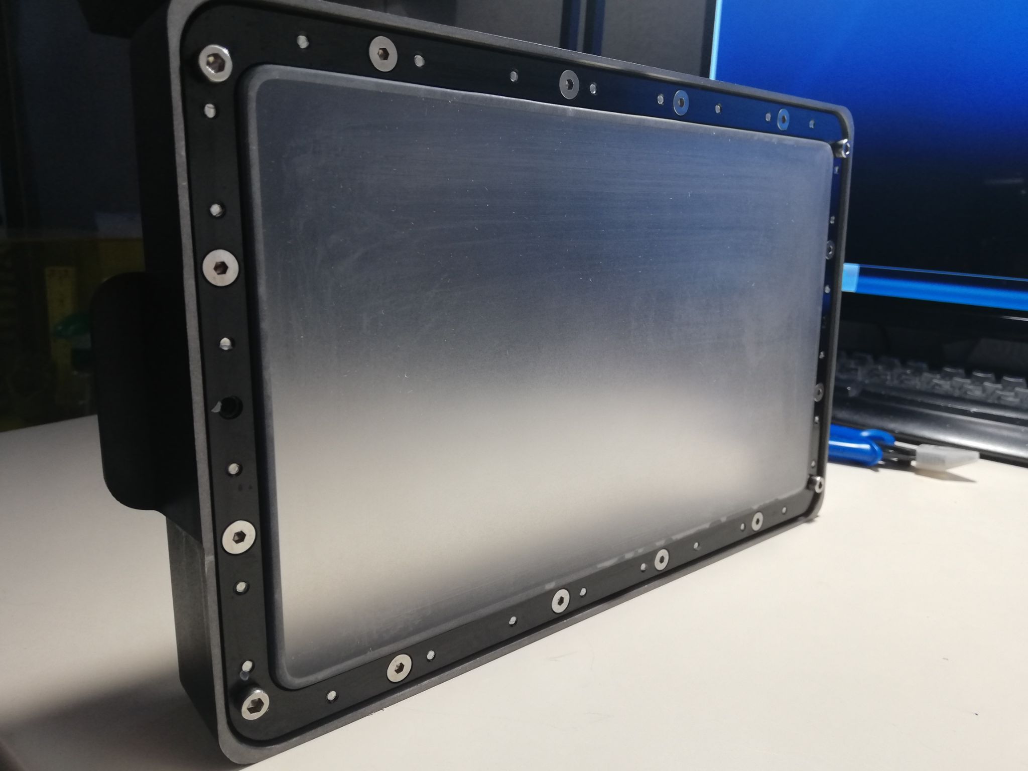

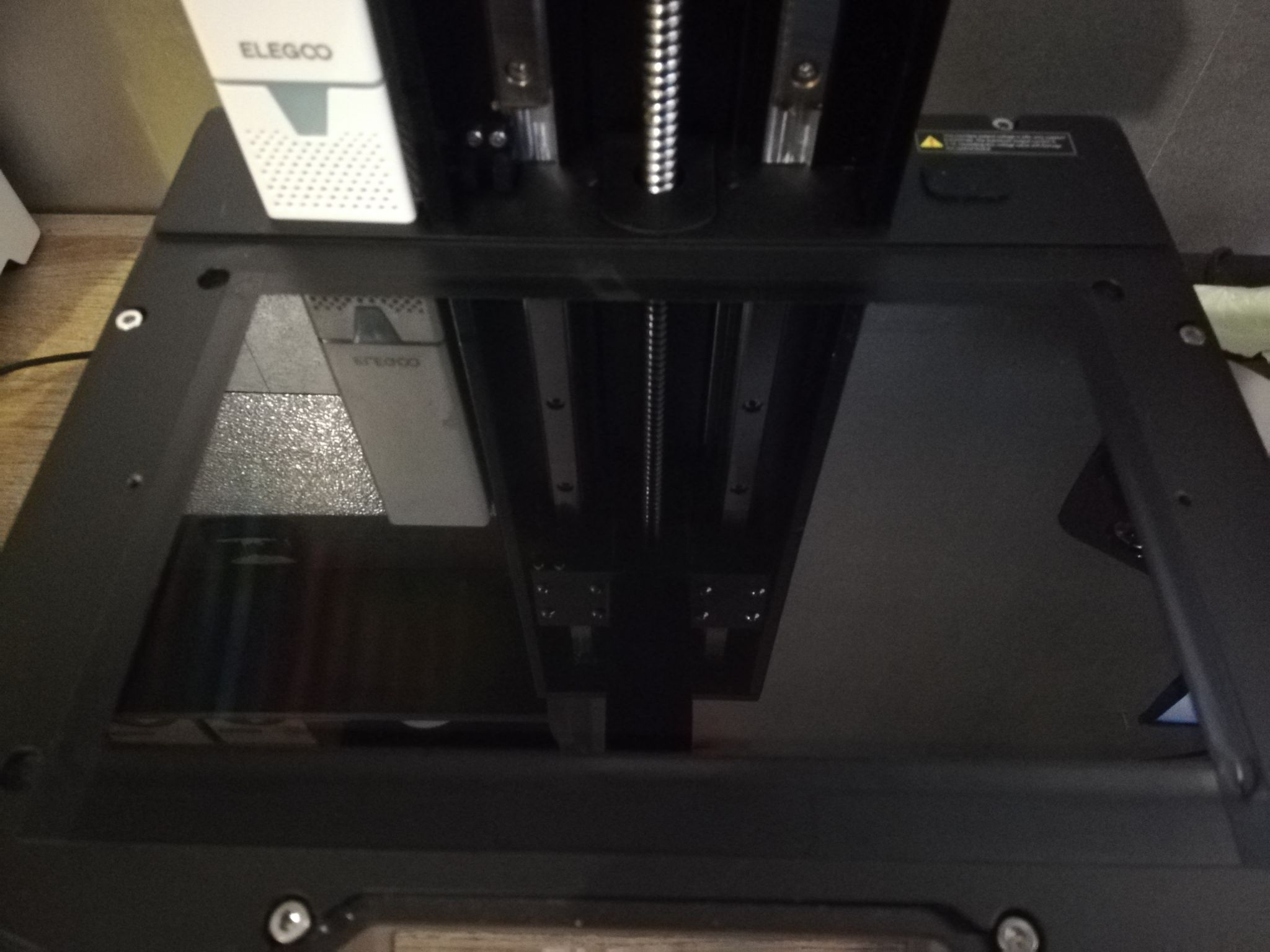

  4. Merci pour la reponse alors le fep et tendu comme neuf ( la machine a 2 mois et environ 60 h d impression ) l usure je voie pas de degat si c est n est qu il est opaque et pas transparent comme du verre ( voire photo ) je sais pas si c est normal temperature environ 20 degrés resine bonne jusqu en 2025 et bien secouée avant usage ( elegoo standard ) le reste c est du chinois pour moi lol je debute la dedans j ai refait une impression ( voir photo ) beurk on peut voir egalement des trace au niveau des yeux .....default que l imprimante ne fesait pas ???? on peut voir egalement des trace au niveau des yeux et en bas .....default que l imprimante ne fesait pas ???? comme une serie de couches puis ca redevient net

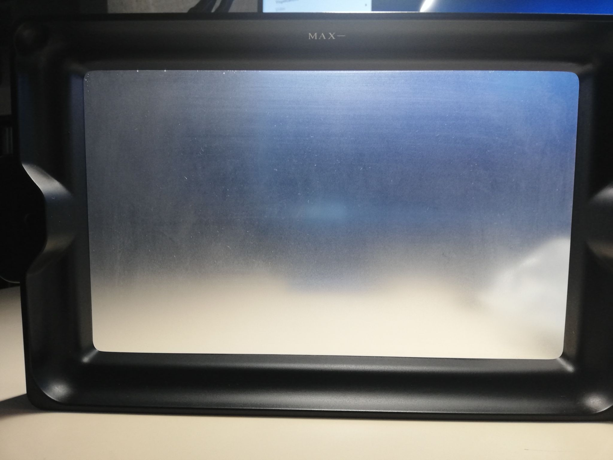

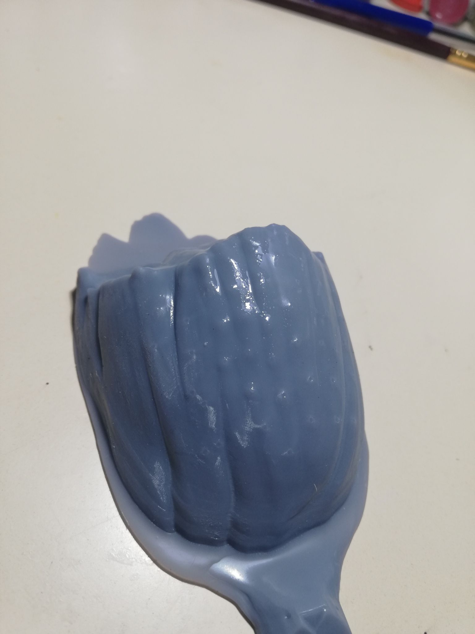

  5. bonjour depuis quelques jours et sans modification des réglages mes impressions sortent vraiment pas belle coté plateau ( voir photo ) quelqu un a une idée de la provenance ? j' ai essayé plusieurs modéles ca ... pareil merci

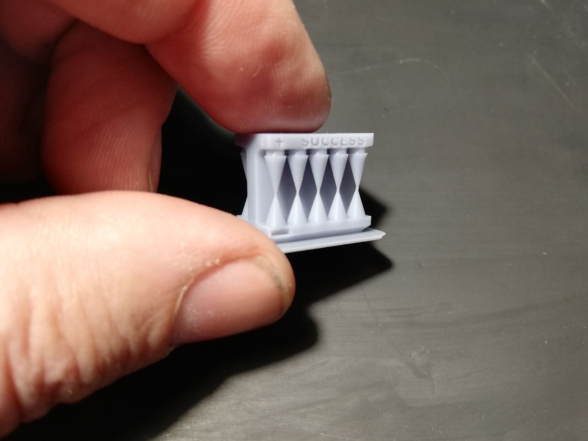

    bonjour , je debute en 3 d avec une elegoo saturne 3 max pour me faire des figurines ,
