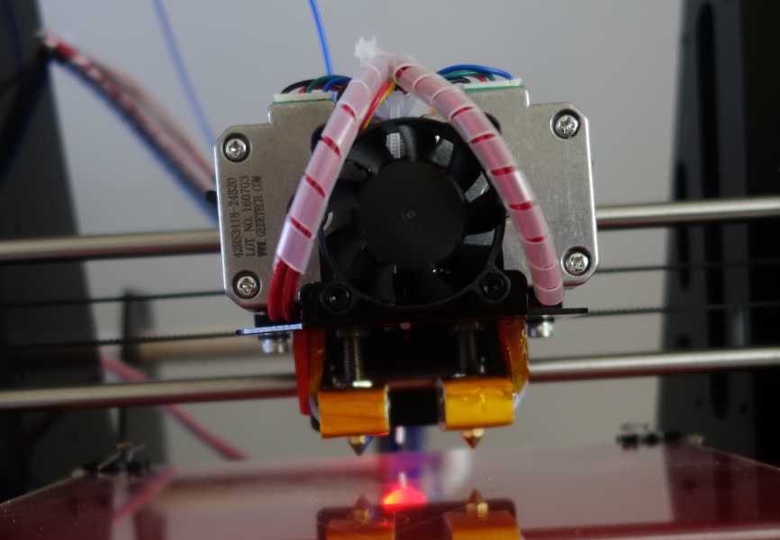

  3. JCM
    Plus de moteurs sur l'extrusion
    Bon après avoir tout remonté sur la GT2560 d'origine et remis le EXTRUDE_MINTEMP à 170 tout refonctionne. Je m'en veux car je me suis mis dans la m****e pour rien. Ce qui est pas de pot c'est d'avoir interchangé les câbles steppers extrudeur juste au moment ou la température passait en dessous des 170. Jean-Claude ou comment créer des problèmes où il n'y en à pas. Bon si au moins si cette expérience sert à au moins une personne.......... Je vais pouvoir me remettre à faire des pièces pour ma maquette de train électrique. http://letraindejc.free.fr
  4. JCM
    Je pense avoir trouvé Je cherchais à tester mes steppers d'extrusion.......à froid. c'est le firmware qui bloque car il y a une variable dans le configuration.h qui est : #define EXTRUDE_MINTEMP=170. Je l'ai mis à 25 et cela marche. Bon maintenant il faut que : -je remonte tout...tous mes steppers étant sur le plateau -réinstalle repetier 2.05 (j'avais installé une ancienne version) -remettre la variable à 170 (d'après internet on peut descendre à 160) Tout cela pour ca je crois que j'ai une GT2560 et 5 drivers en plus...enfin cela fait un stock de pièces détachées Je vous tiens au courant

  9. Sur une Pro C (avec repetier) Tout va bien jusqu'au jour ou j'ai inversé les deux connecteurs sur les moteurs pas à pas...A CHAUD. Les moteurs extrudeur 1 et 2 ne tournent plus avec les commandes en directe de repetier. Branchement A (normal)Commande X---> moteur X bougeCommande Ext1---> moteur Ext1 rienCommande Ext2---> moteur Ext2 rienBranchement B (J'ai permuté tous les drivers)Commande X---> moteur X bougeCommande Ext1---> moteur Ext1 rienCommande Ext2---> moteur Ext2 rienDonc Pas les drivers Branchement C (permuté moteur X et moteur ext1)Commande X---> moteur Ext1 bougeCommande Ext1---> moteur X rienCommande Ext2---> Ext2 moteur Ext2 rienDonc Pas le moteur Extrudeur 1 Branchement D (permuté moteur X et moteur ext2) non représenté mais similaire au CCommande X---> moteur Ext2 bougeCommande Ext1---> moteur EXT1 rienCommande Ext2---> moteur X rien Donc Pas le moteur Extrudeur 2 J'ai racheté(quand même) 5 drivers...même panne Je me suis dit que c'est la GT2560 que j'ai racheté....je l'ai reçue et même panne J'en perds mon latin Si quelqu'un a une idée je suis preneur. Ps après coup j'ai bien lu sur internet qu'il ne fallait pas débrancher des moteurs PAP à chaud

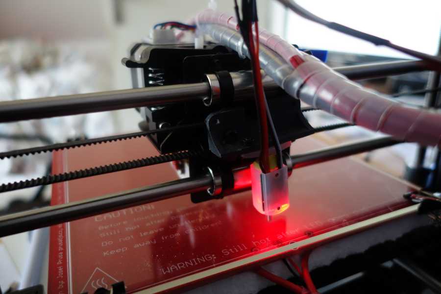

  15. JCM
    3D Sensor sur PRO C
    Suite... Elle a été au point haut-droit (quand on regarde de face l'imprimante) le sensor descend et test 2 fois. Elle va au point bas-gauche....mais le sensor reste en haut, le test ne veut plus se faire (arret urgence) Après plusieurs essais maintenant le sensor clignote. reset, débranchement etc rien n'y fait le test M280 P0 S120 ne fonctionne plus. Je continue
  16. JCM
    3D Sensor sur PRO C
    Bonjour Nouveau dans la 3D, je viens de monter ma Geeetech Pro C et fait quelques impressions en PLA avec Repetier.Slic3R. Merci aux explications, ma Pro C est en français, sans Beep et inversion du sens de rotation du bouton. Mais voila, j'ai installé la 3DSensor. - Physiquement rien ne correspond...je l'ai donc installé derrière sur les deux vis qui tiennent la platine horizontale. - La hauteur des buses sont entre la position mini et maxi du sensor. - J'ai changé le firmware sans problème. - Le PDF du sensor propose un test c'est OK (M280 P0 S10, M280 P0 S90, M280 P0 S120, M280 P0 S160) - Insertion du code G29 dans Slic3r Mais au moment de l'autolevel au début de l'impression à la première position la descente veut aller trop loin et enfonce le plateau (arrêt d'urgence) Je modifie dans Configuration.h la ligne : #define Z_PROBE_OFFSET_FROM_EXTRUDER "valeur" J'ai fait plusieurs tests de valeur de 0 à -10 Si quelqu'un à une idée en espérant que mes explications sont assez claires. Merci
