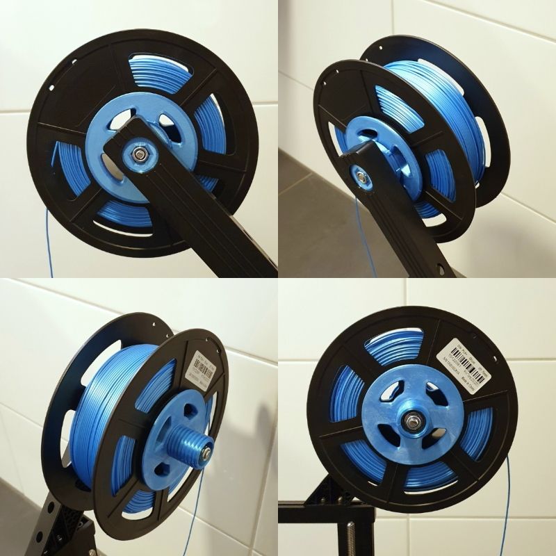

  2. Bonjour Funboard29 Merci pour l'astuce( je la garde sous le coude) , pour l'instant je n'ai plus les soucis du départ , après j'ai serré les roulements juste ce qu'il faut pour qu'il ne tournent qu'a la demande de filament. Le porte bobine étant relativement bien placé au dessus du direct-drive, je ne rencontre pas de problème de guidage. A voir à l'usage

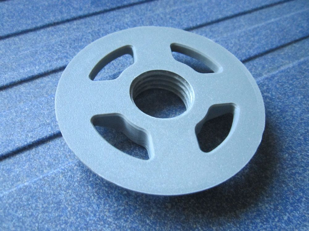

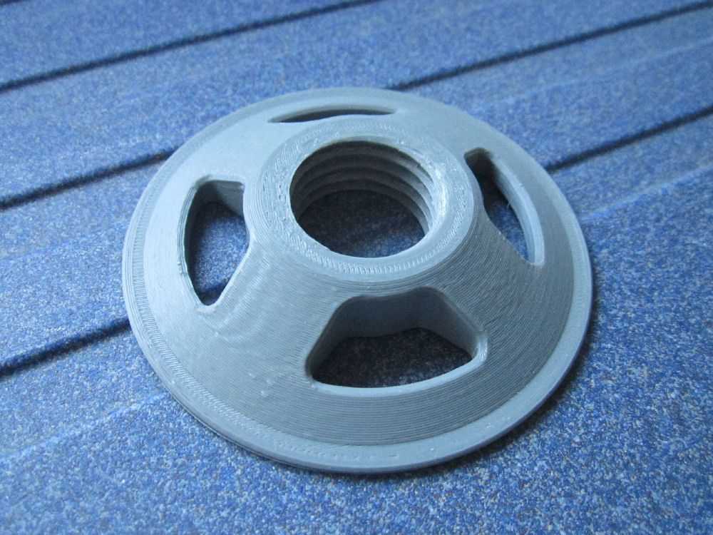

  3. Je te comprends car je suis un peu comme toi , mais là ce n'est peut être pas trop explicite sur les photos , l'axe boulonné reste à demeure. Pour le remplacement de la bobine, seule la flasque extérieure est à dévisser à la main et cela ne prend que quelques secondes de plus . Sur ce coup je préfère , car j'ai déjà eu le filament coincé sous d'autres spires et quand je suis revenu la tête d'impression continuait à se déplacer à 3cm au dessus de la pièce à imprimé sans extrusion. voici la seule flasque à dévisser

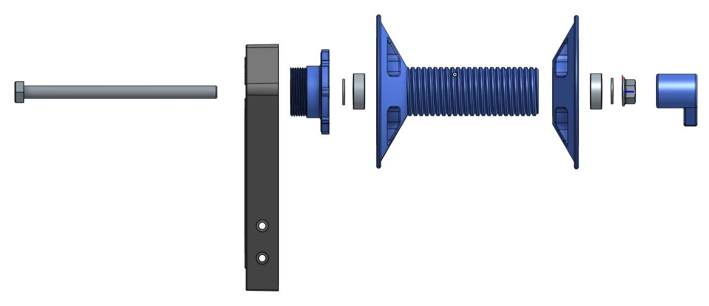

  4. Bonsoir Pascal Merci pour ton post , tout est dit , comme toi j'ai une Neptune plus et je n'ai eu aucun soucis de mise en route , ni dans mes premières impressions ( 1 seule pièce décollée mais solutionné en redécoupant un nouveau Gcode avec radeau) J'avais visionné le tuto pour la mise à jour , mais pas pressé de la faire vu que ça fonctionne bien. Un petit soucis à signaler c'est le support de bobine. Je m'explique la bobine non maintenue se balade et glisse avec pour effet un filament qui se relâche et fini par se croiser avec risque de blocage sur des impressions de longue durée. J'ai solutionné en imprimant en PTEG un autre support trouvé sur thingiverse. Celui-ci possède des flasques de serrage montées sur roulement à bille, il est parfaitement adapté aux ELEGGO Neptune, maintenant c'est que du bonheur. Nom et référence du fichier : Elegoo Neptune 2_3_4 spool holder with bearings - 4971375 https://www.thingiverse.com/thing:4971375 Bon prints à toutes et tous
