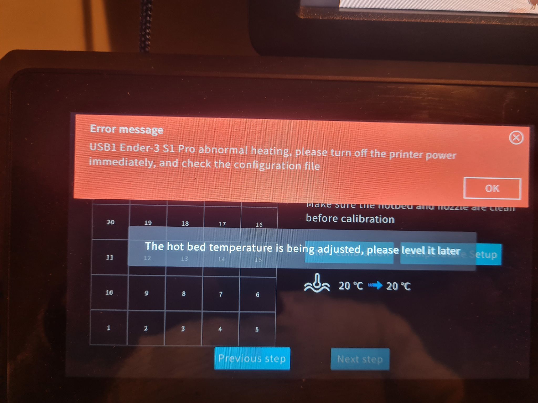

    Bonjour, Merci pour vos réponses. Alors voilà mon retour : - oui, j'ai tenté une réinstalle standard (sans SP), mais la machine ne boot pas sur la SD et donc le flash du firmware ne marche pas... - démontage de la CM fait : aucune trace apparente de défaut électrique. Pas de trace de chauffe ni brûlure, pas de composant gonflé... - les tests continuité/ isolement de la nappe extruder/CM sont RAS...

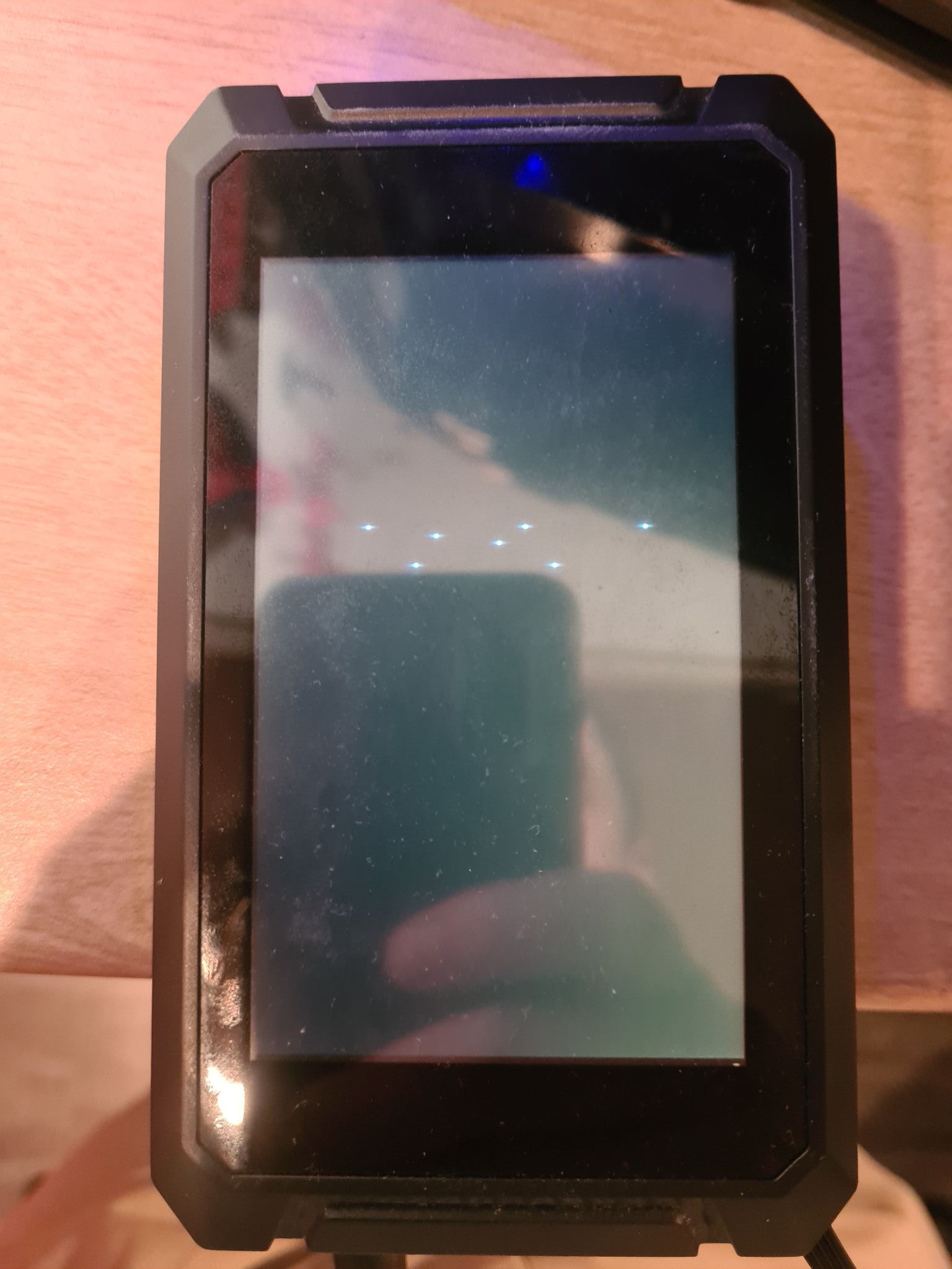

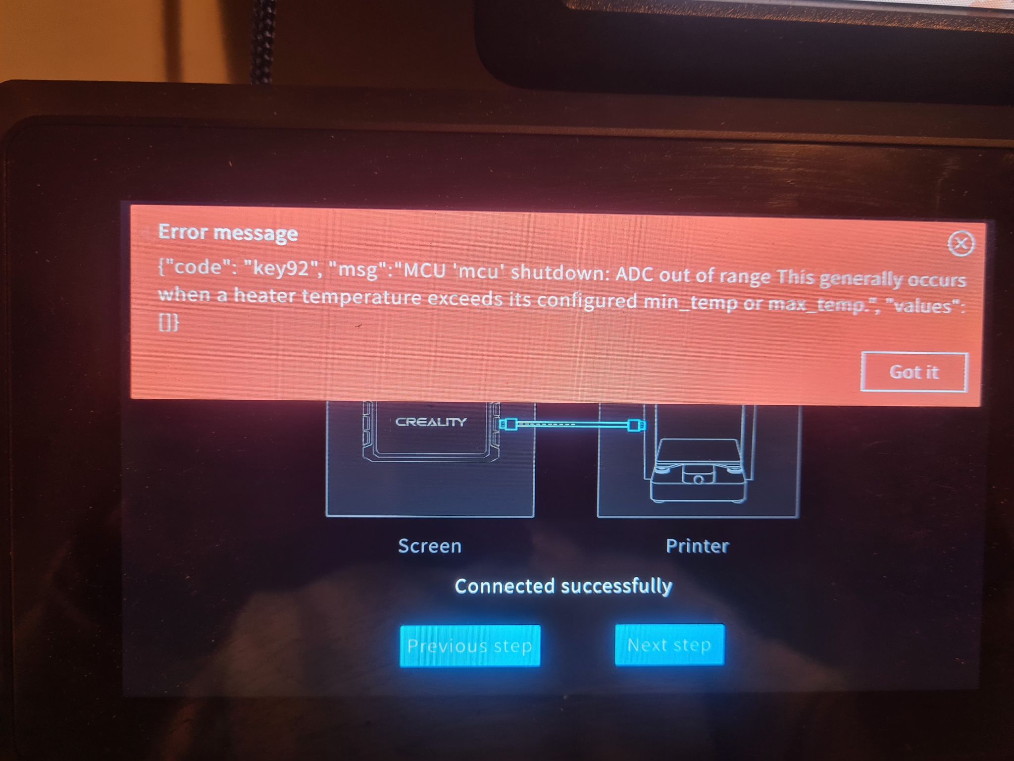

    Bonjour à tous J'ai besoin d'aide!!! J'ai une ender 3 S1pro qui me donne pleine satisfaction depuis plus d'1,5 an. Je l'utilise avec un Sonic Pad depuis environs 1an. Hier soir, je lance une impression. Ce matin je retrouve l'imprimante stoppée, l'impression à environs 80%. Le SP indique un message d'erreur comme sur la première photo. Depuis plus rien ne fonctionne à part : - la barre LED - Le ventilateur de la CM - L'alimentation - Le voyant du BLTouch (qui clignote rouge tt le temps depuis) - Le SP me renvoi des erreurs (photo 1 ou 2) à chaque commande Voici ce que j'ai tenté : - reinit biensur : idem - réinstalle de l'imprimante sur le SP : idem - retrait du SP, réinstalle du firmware d'origine : linstal de l'écran semble avoir fonctionné mais le firmware de l'imprimante ne prend pas. Elle ne semble pas booter sur la carte SD (photo 3) - j'ai fait toutes mes mesures proposées sur le YT de Creality : RAS. - j'ai changé le kit complet bloc de chauffe : idem (cartouche+thermistance + heatbreak + bloc) Je pense que la carte mère est cramée, mais j'aimerais en être sûr! Je ne connais pas les symptômes visibles d'une CM HS!!! Quelqu'un a til une idée, un test à proposer? Merci d'avance!!!
