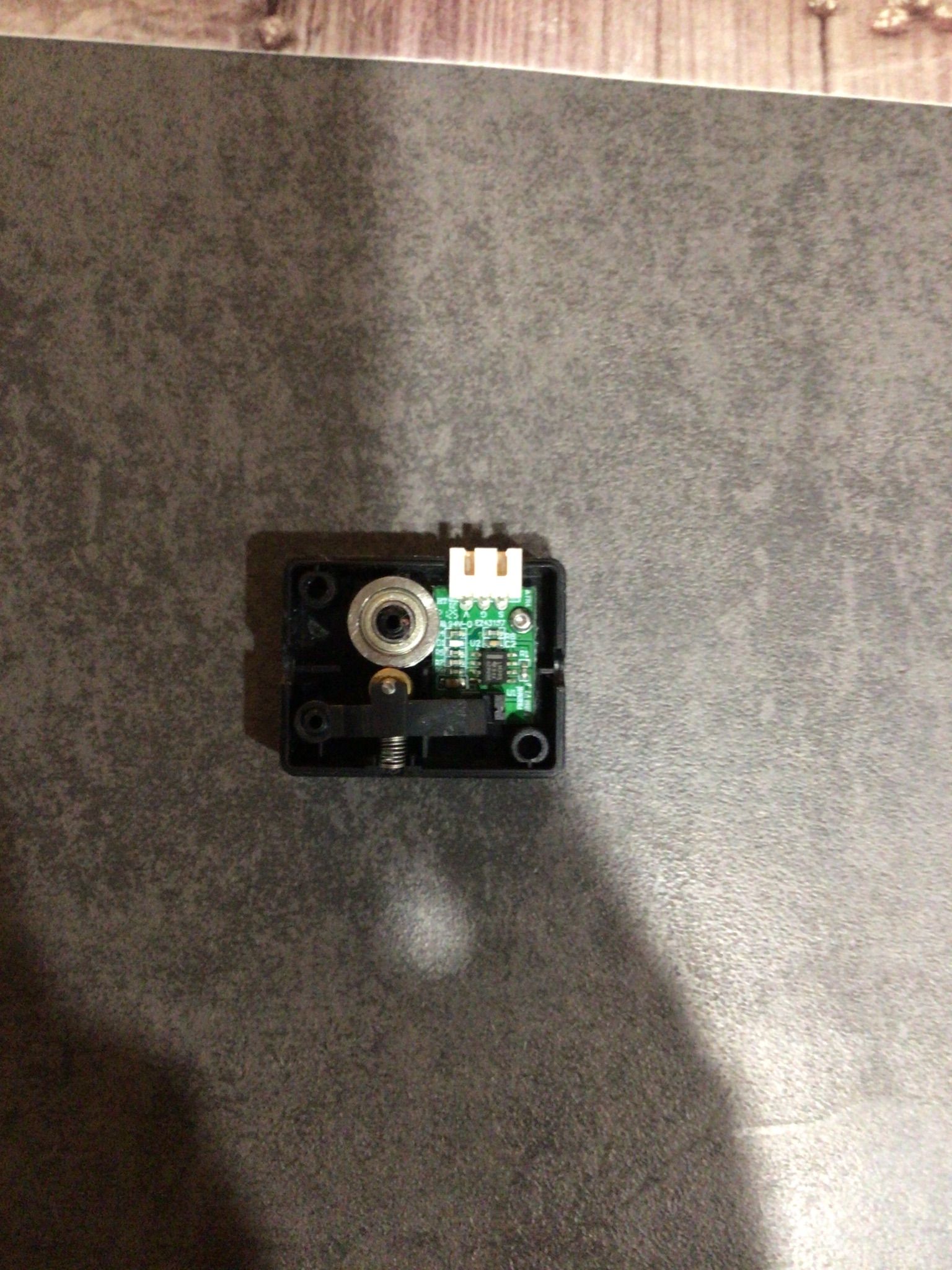

  1. Je peut tenter sa ne coute rien , et je tenterai bien de limer ou ajouter de la matière sur le creux sur la roue dorée car dans la logique si fil tombe de dedans sa peux jouer .
  2. @RFN_31C’est bien un 3fils, celui que tu m’a envoyé en lien les connexions seront identiques ? J’ai juste a adapté le support, c’est un switch ou un optique ? @pascal_lb j’ai tout nettoyé, en fonctionnement le capteur s’éteint sans raison je bouge légèrement le filament il s’allume c’est pas aussi fiable qu’un switch . merci pour vos réponse
  3. Alors j’ai trouvé aussi les 2 vis de la platine électrique desserrer, je suppose que c’était ça là problème j’ai relancé une impression avec un peu de fils pour voir si c’était juste ça . Le problème vient du capteur sa change rien au problème,il a fonctionné pendant 30min et ça a recommencer. il peut être remplacer par quoi ? Je trouve rien sur Google de similaire

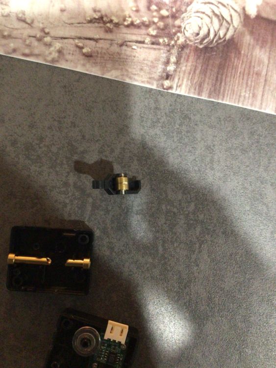

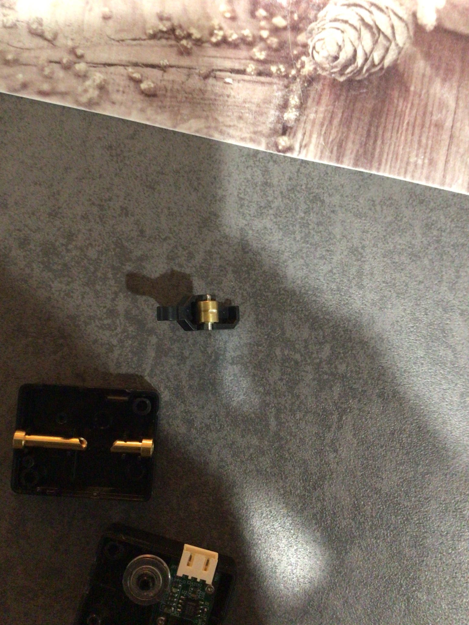

  4. Désolé du temps de réponse, j’ai pris 5min pour le démonter, ce n’ai pas un swtich, sur le roue dorer j’ai trouvé un défaut mais je ne sais pas si c’est normal
  5. bonjour , J'ai un soucis avec le capteur de fin de filament il déconne et me met en pause l'impression alors qu'il y a du fil . par quelle référence je peut le remplacer? merci d'avance
