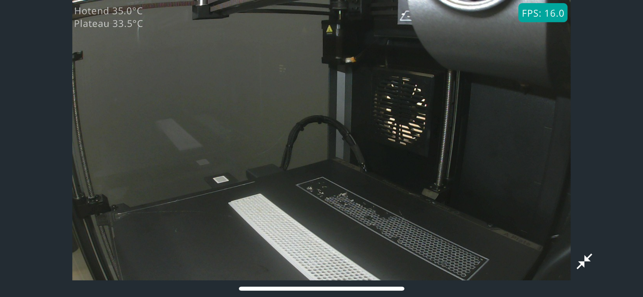

Je m'auto répond sur le fait de pouvoir controler les ventilos en fonction de la temperature de la chambre.... https://github.com/Guilouz/Creality-K1-and-K1-Max/wiki/Improve-Fans-Control Je vais tester ça asap (et je pense que je vais essayer de dessiner une trappe d'aération sur le haut avec ouverture de volet automatique par dépression ) Rien à voir sinon, j'ai commencé de réaliser de la grosse impression (une demie bobine) et j'obtiens de très bons résultats (pas de décollement etc). Avec le recul j'apprécie vraiment la qualité hardware de la machine (en dehors du problème de buse bouchée que je comprenais pas), les possibilité de bidouilles software. Merci encore à tous pour vos conseil -

Merci pour vos retours ! Je confirme @MrMagounet c'est bien cela. Je suis en train d'imprimer capot ouvert cette fois-ci et ça semble rouler . Du coup effectivement, je confirme ce que j'indiquais plus haut, c'est vraiment dommage qu'on puisse pas mettre un système auto de régulation de température de l'intérieur du boitier via le ventilo d'extraction ! Bon en tout cas je suis content d'avoir la raison de ce problème désormais, je vais finalement garder l'imprimante je pense. -

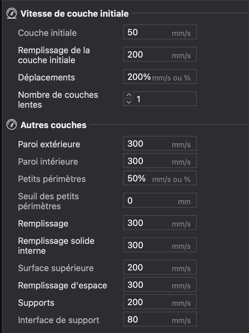

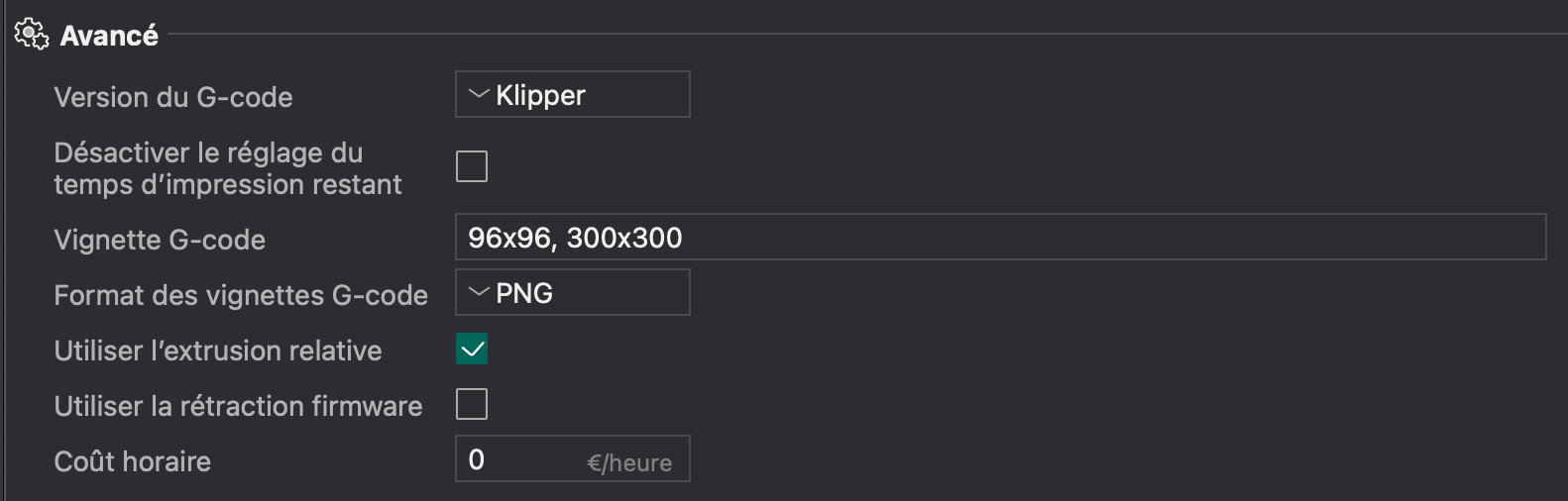

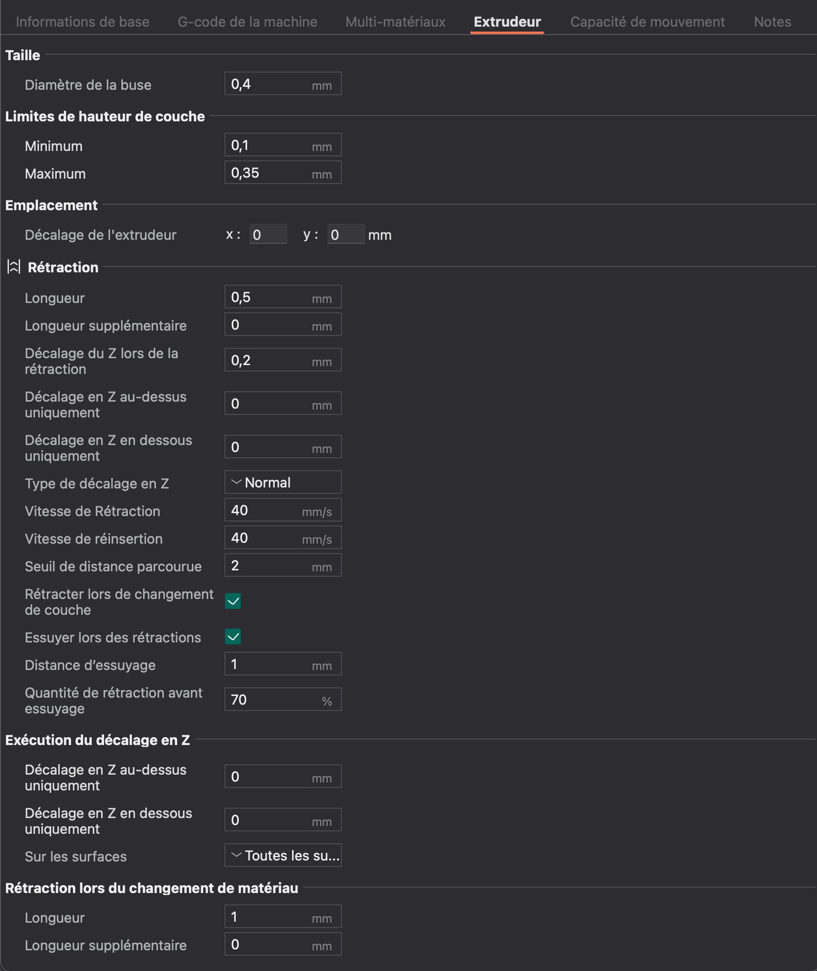

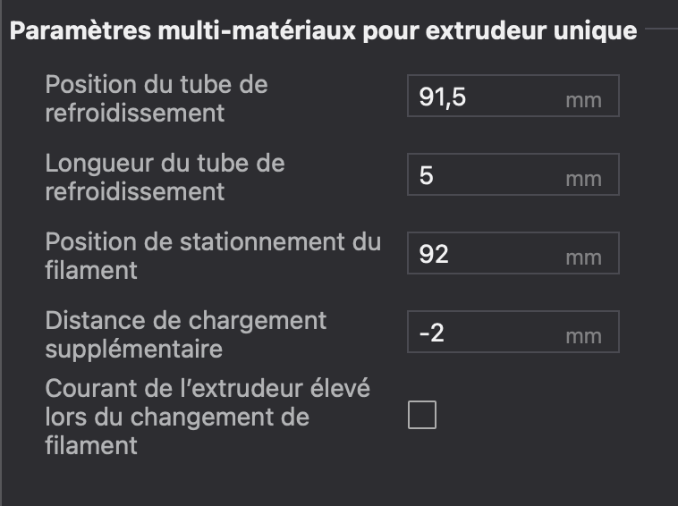

Hello, merci pour ton aide ! Je découvre ces paramètres pour info, c'était d'origine avec Orca Slicer (je pose un peu tout ce que je trouve lié à la retract / extruder) Merci ! -

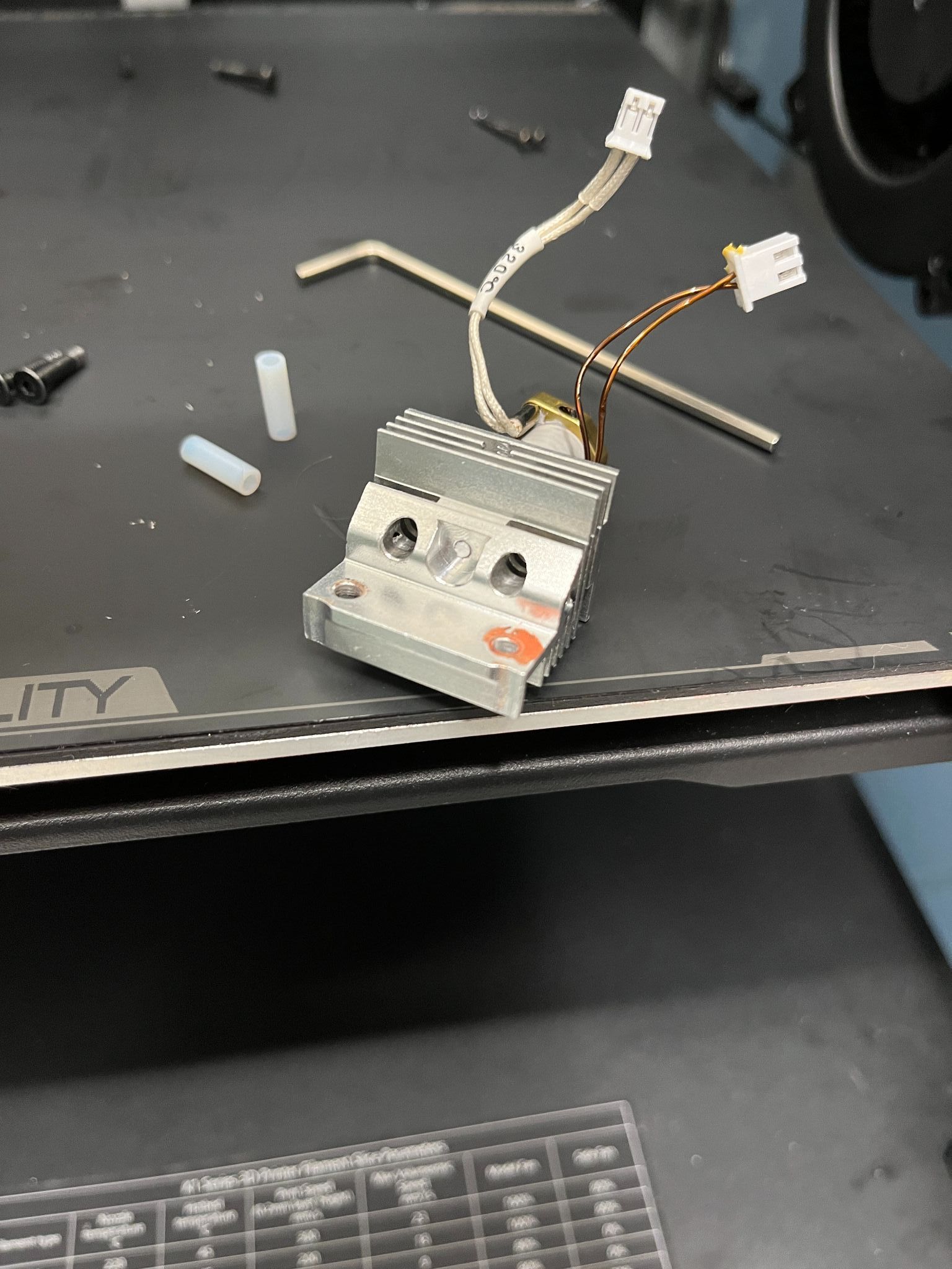

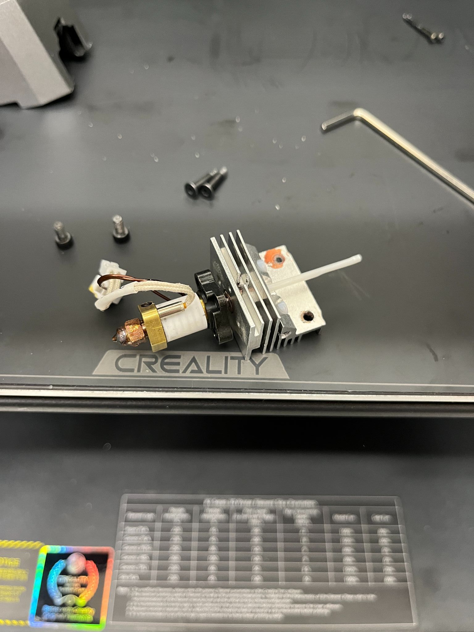

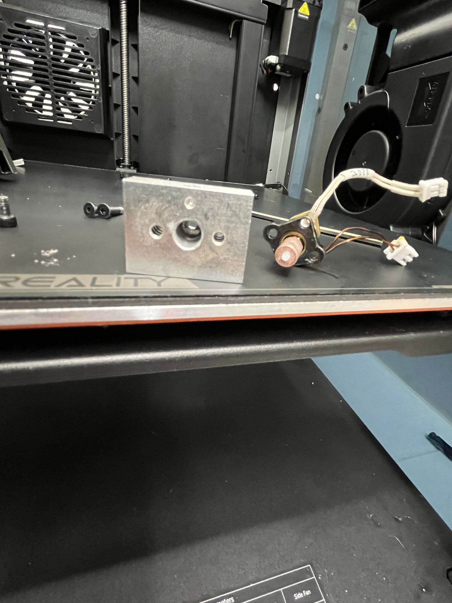

Bon, j'avais nettoyé pas l'autre fois, du coup j'ai tout redemonté pour nettoyer, j'en ai profité pour faire quelques photos/tests. Donc voici le hotend et le radiateur, avec le fil coincé : J'ai coupé le filament ensuit pour débloquer la sortie du hotend : (le bourlé était donc bien sur zone coupée au dessus du radiateur pour info) et le radiateur vu du dessous, avec la partie du hotend qui doit rentrer dans le trou. J'ai tenté de passer un foret dans ce petit trou : un foret de 2mm passe, pas un 2.5. Pour info, sur la tête, le tube interne bleu est bien là et semble propre (photo à l'envers) : C'est donc la partie du filament dans ce tube bleu et à proximité du radiateur qui a gonflé. J'ai donc tout remonté, et j'ai remarqué également que mon filament se tirait avec de grandes difficultées. La faute à un angle trop prononcé en sortie d'imprimante pour aller vers la bobine (stockée en dehors de mon caisson, sur le côté). J'ai fait des bidouilles pour améliorer tout ça, un genre de système de poulie via des roulement à billes, ça aide pas mal. J'ai tenté d'imprimer autre chose que mes couvercles pour tester (des petites pièces, l'équivalent de deux morceaux de sucre en terme de taille/volume quoi) : C'est passé. J'ai tenté d'imprimer mon couvercle de boite en partant du milieu : c'est passé Et le deuxième couvercle... patatra. J'ai donc arrêté l'impression, j'ai tenté de fair extruder du filament... C'est encore bloqué...... #ragequit En me renseignant sur le problème, le "fluage", je suis tombé sur https://www.reddit.com/r/crealityk1/comments/16ead2w/marre_de_la_créalité_k1_max/fr/ J'ai vu qu'il ne fallait pas imprimer avec le capot fermé à cause de ce problème en fait. Je l'avais fermé (et ventilo d'extraction coupé) pour les problèmes de wrapping. Du coup, je vais tenter de relancer l'impression (quand j'aurais le temps de tout demonter de nouveau...) avec le ventilo d'extraction à 100% on verra bien... -

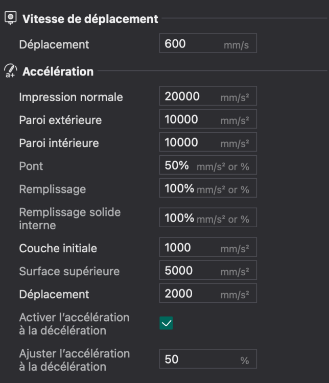

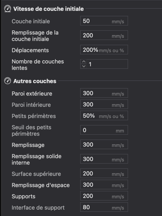

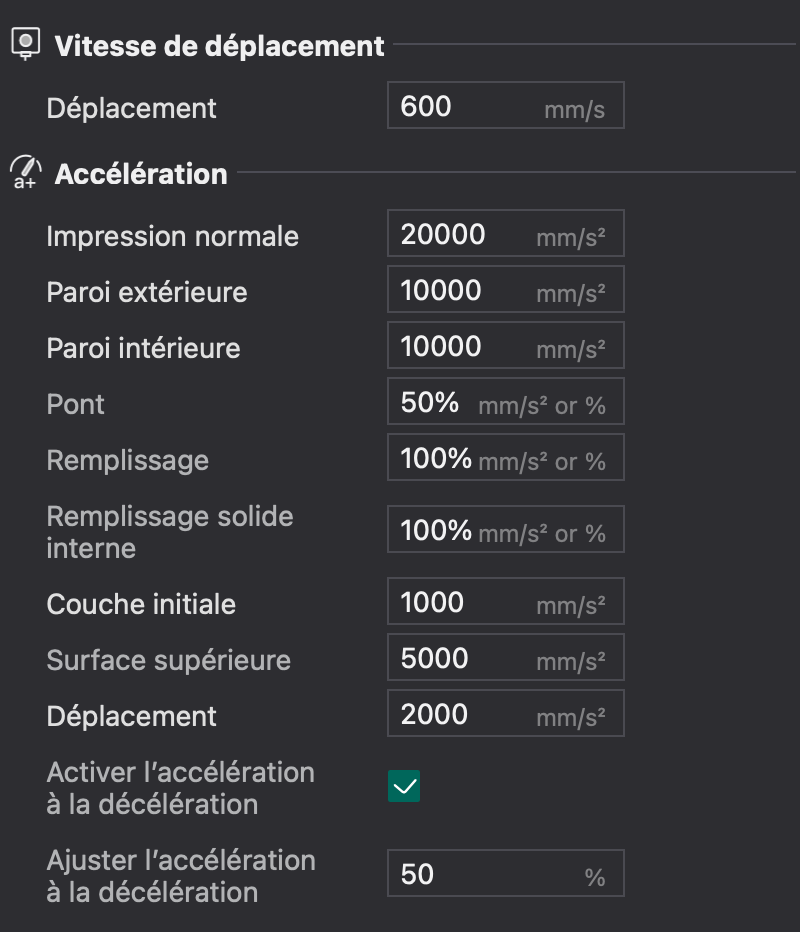

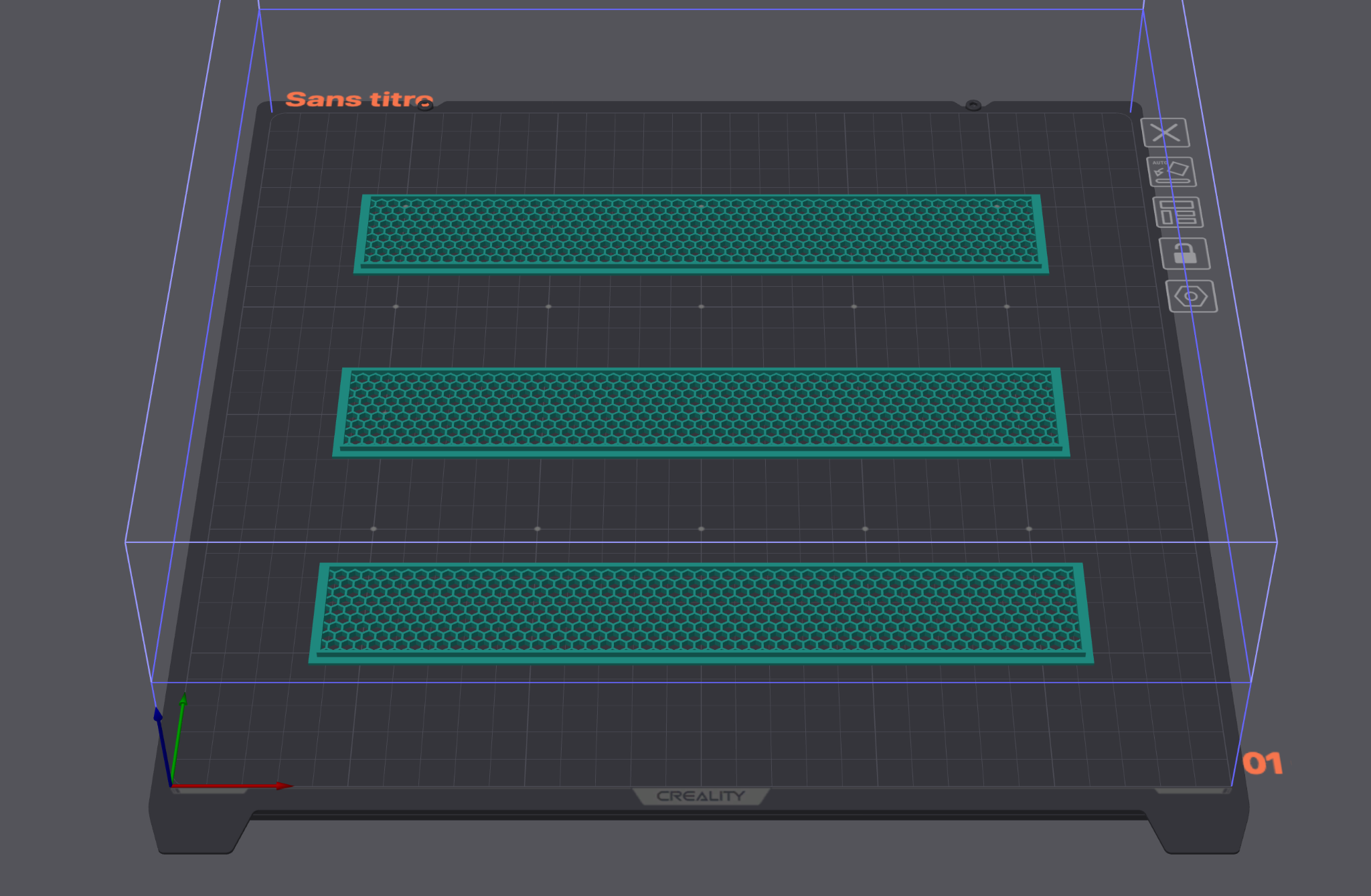

Merci pour ton retour MgMagounet. D'ailleurs je ne t'ai pas répondu sur le nivellement du plateau : en fait le plateau est fixé via de simples vis / ecrous ! J'ai tenté de mettre une toute petite rondelle metal dans un angle, mais ça aggravait plutôt le problème, donc j'ai retiré. Pour te répondre concernant l'impression là, oui y'a beaucoup de rétractation. Enfin, je veux dire que le plateau fait beaucoup de petits mouvements sur z. (J'ai également un autre hotend dans la boite de ma K1 Max pour info) Pour la vitesse, je n'y suis pas vraiment allé avec le dos de la cuillère par contre (voire pas du tout ). J'ai voulu tester les limites de la machine, et vu que ça marchait bien (au début) j'ai gardé. Mais c'est vrai que je pourrais probablement réduire un peu tout ça. Le filament est configuré à 23 mm3/sec (c'est du haute vitesse donc), 220°C, plateau 60, ventilo de buse à 100% sauf première couche Le reste de la config est en PJ Moi ce qui me titille, c'est le fait que le problème arrive toujours à la deuxième pièce. Je vais tenter d'imprimer en retirant la première pièce, voir si le problème serait lié au fait d'imprimer au milieu du plateau, ou si c'est une question de durée d'impression. Merci pour ton aide ! -

Bon... Après plusieurs heures d'impression je viens de demander où j'ai acheté l'imprimante si je pouvais leur retourner (je pense pas que ça passera, je suis à 15 jours après reception). Mais bon sinon je vais me tourner vers le SAV de Creality. Car en fait je rencontre désormais les mêmes problèmes que expliqué ici https://www.reddit.com/r/crealityk1/comments/15jowxj/problèmes_dextrudeuse_k1_max/fr/ En gros, j'ai le filament qui se bourre dans le radiateur avant le hotend, et tirer le filament abouti à une cassure de celui-ci ce qui nécessite de demonter intégralement toute la tête à chaque fois pour pouvoir le sortir... Une horreur.... Exactement je que je ne cherchais pas quoi... Que ça arrive de temps en temps ok, mais là... Après, il y a peut-être une cause mais je ne la trouve pas. (Vu ce que je vois sur reddit, j'ai plutôt l'impression que c'est un problème de conception..) J'ai vu qu'il y avait plusieurs versions de hotend, dont une version rectifiée avec le hotend qui n'est plus collé au radiateur, c'est celle que j'ai. Bizarrement, ça se produit à chaque fois sur un print où j'imprime trois couvercle d'approx 4cm x 20 cm (sur 3mm de hauteur, mais c'est en nid d'abeille donc ça dure quasi une heure par pièce). C'est une impression où j'ai choisi de séquencer en mode un objet à la fois, et le premier couvercle, à proximité de la porte passe bien, et c'est à chaque fois sur le deuxième couvercle (centré sur le plateau) que le problème apparait (il commence à m'imprimer que des petites crottes en cours de route et puis plus rien). J'ai remplacé le PTFE dans le doute par un capricorn mais le problème persiste. Je précise que c'est en impression haute vitesse, avec le PLA rapide fourni avec la machine. Peut-être qu'il y a cause que je ne vois pas pour le moment, si par hasard vous avez des idées... Merci ! -

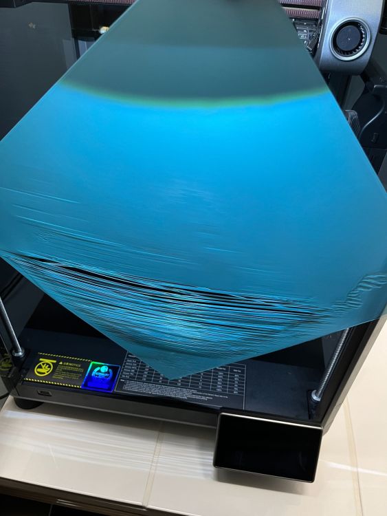

Merci de ton retour. Le nivellement par contre, vu que c'est full auto je peux pas y faire grand chose ? (mais, effectivement, le truc 3D qui indique le nivellement, indique un différentiel d'un millimètre entre deux angles opposés, et ça a mal imprimé effectivement au point le plus haut) -
