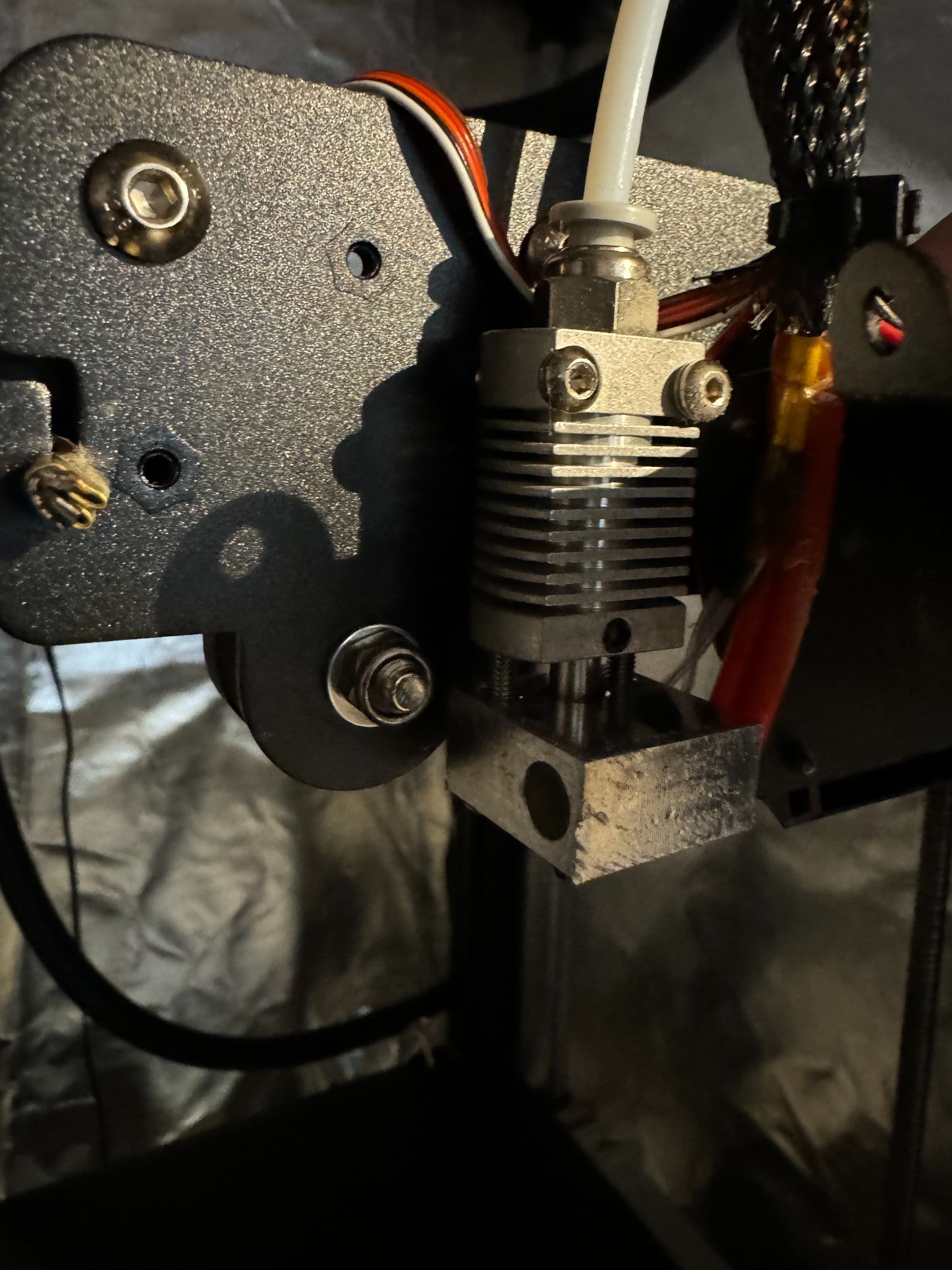

  1. Bonjour à tous, alors déjà merci pour votre aide même si ça n'était pas la bonne piste .... En fait j'ai remarqué que le ventilo sur le radiateur ne tournait plus ... changement de celui ci et hop c'est tout bon. En fait la chaleur remontait doucement vers le haut et faisait fondre légèrement le filament trop haut et blocage. Voili voilou, en tout cas encore une fois merci pour votre aide

  4. Merci pour ta réponse. J'ai déjà démonté cela pour voir quel type de tête j'ai mais cela ne m'a pas trop avancé ...
  5. Bonjour à tous, j'ai depuis 2 jours des soucis d'extrusion (Creality Ender 5 Plus) que je n'arrive pas à résoudre, j'ai donc trouvé ce super tuto de @Titi78 Mais car il y a un mais ... en suivant celui-ci je n'arrive pas à passer l'étape 5- enlever le tube plastique PTFE en libérant le pneufit (bague dessus à appuyer tout en tirant le tube) J'ai beau appuyer sur la bague impossible à retirer le tube plastique ... une idée de solution ? De même comment savoir si on a un e tête "full metal" ou non ? (On me dit souvent que j'ai une tête de pioche par contre ) Merci d'avance pour votre aide,
