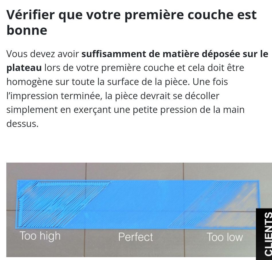

  2. Bonsoir, si la feuille de carton est trop grosse pour le réglage. Mais une feuille peut suffir. Ma nouvelle question : si la feuille est bien pour le réglage, elle est pliable. Quel type de feuille rigide qui pourra correspondre pour le réglage ? Pourquoi je n'apprécie pas la feuille souple car elle se plie et dans le temps , elle n'est pas conservable. Sinon, il y a une chose qui peut aider les débutants à la compréhension des réglages. Bien sûr, après le réglage plateau. Je pense que c'est la photo idéal : https://ibb.co/6DYMrLF

  4. Effectivement si je suis ici après mon message. Oui , je recherche de l'aide pour pofiner mes réglages notamment au niveau du screen kit. Section configuration, advanced settings. Après tous les autres sections, je contrôle à peu près mais la section cité au-dessous. J'ai tenté de modifier l'accélération pas vu , une grande différence. Surtout l'adhérence du filament pla sur le plateau chauffant car sur le premier tracé, elle suit la buse mais ne colle pas au plateau. J'ai remarqué que la buse arrive enfin de tracé de ligne d'impression, elle pouvait donner des accouds qui donne une impression relevé et non plate. Comme support d'accroche, j'utilise le radeau et sur toute la surface de celle-ci. Peut être aussi ce réglage la densité de l'objet, je la réduit fortement. Quand tu fais la découpe sur le logiciel et qu'il t'annonce deux jours pour impression en tant que débutant, c'est déroutant. Sur ce message, j' essaie de donner le maximum d'informations pour régler cette non-accroche sur la plaque chauffante. Et je suis un débutant, comme expérience, je suis à même pas à une semaine tout cumulé. Fin du message
