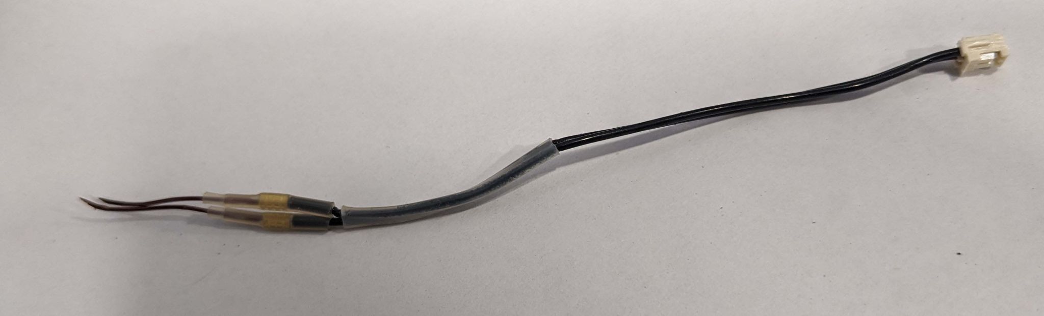

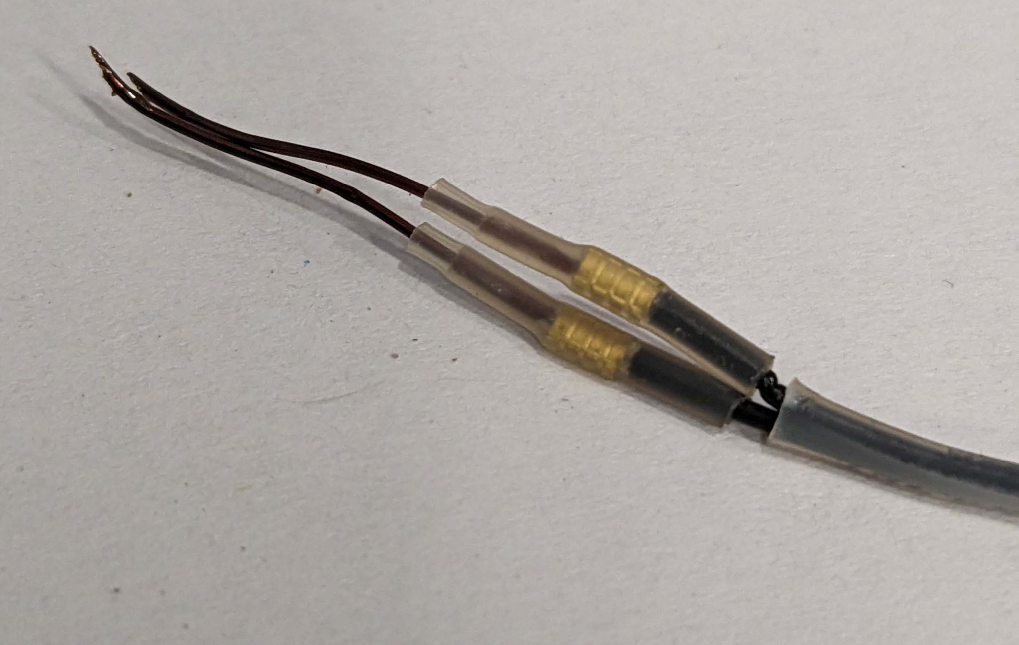

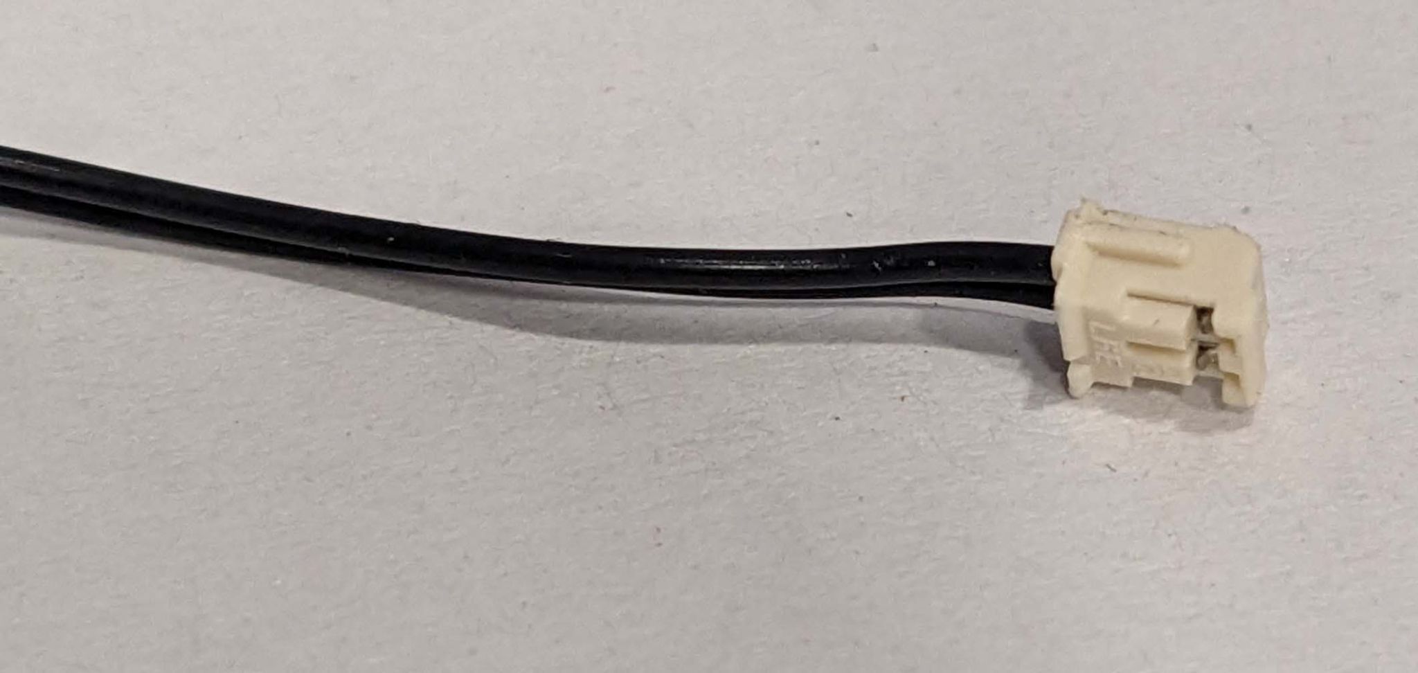

  3. @MrMagounet Bonjour, Sonde reçue et montée, tout fonctionne à nouveau. J'ai du en effet récupérer le connecteur d'origine (coupé les deux fils et ressoudés avec un manchon autosoudeur, bref, ça fonctionne). Il me reste maintenant encore ce problème de moteur d'axe Y qui vibre/tremble aux démarrages (origine Y, juste avant de démarrer une impression...). Je vais faire une petite vidéo (demandée également par le fournisseur pour tenter une garantie...). Pour ce pb, on m'a parlé de driver de moteur, mais je ne trouve pas de vidéo autre montrant cela... Quels sont les symptomes d'un driver capricieux ... ? Merci !

  5. Au top, merci ! Allé, je commande et je remonte tout ça... Au moins maintenant, je sais comment procéder, puisque j'ai finalement tout démonter... Bref, cela ne devrait plus m'arriver... Encore merci !

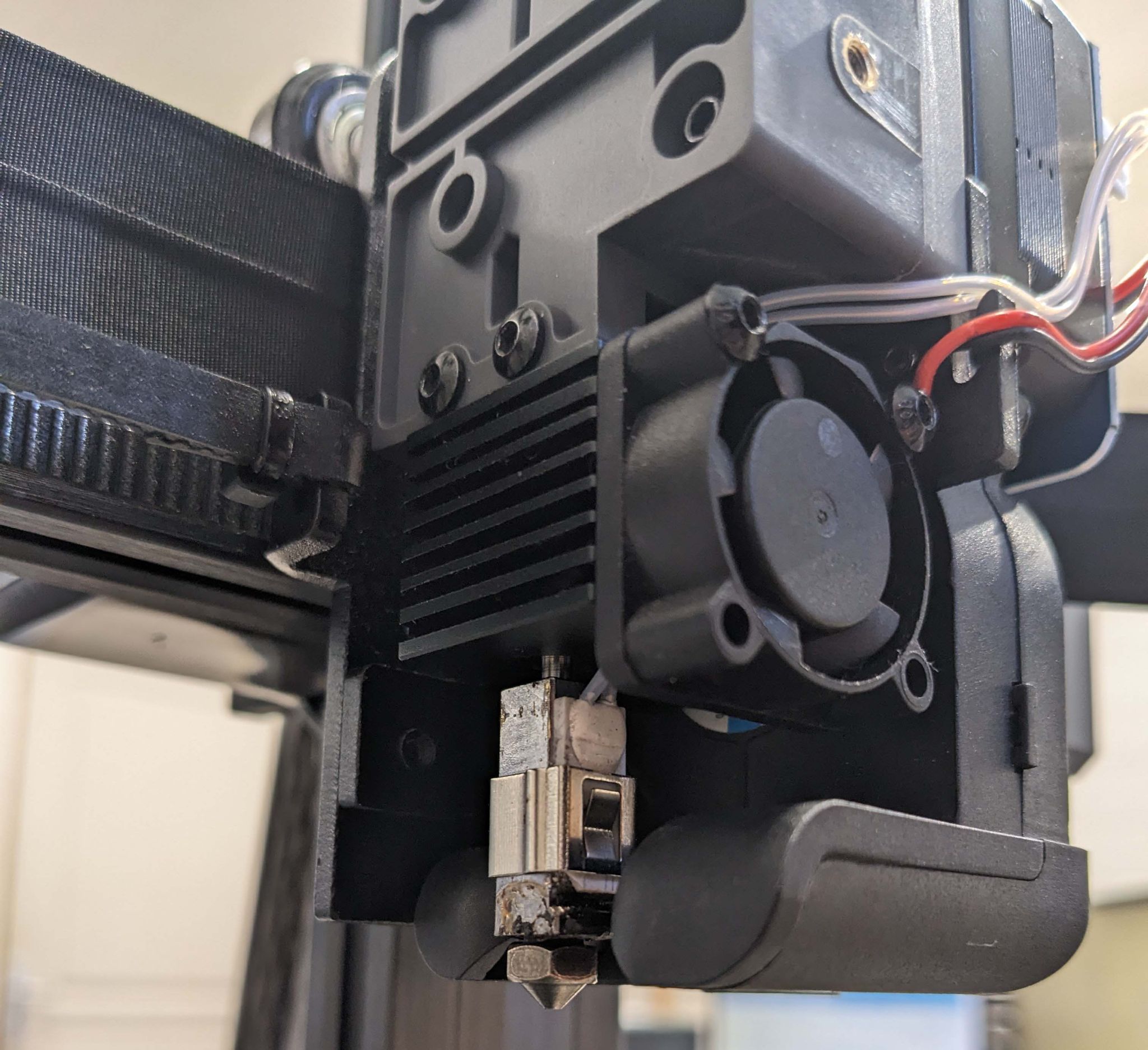

  6. @MrMagounet La sonde était glissée dans l'encoche flèche rouge, et ressemble (beaucoup) à ça : Encore merci !
  7. @ @MrMagounet Merci d'avance de ton aide. Voici qques photos : la sonde elle-même n'est plus présente, elle m'a glissé des mains...C'était une espèce de toute (toute) petite boule... Elle était glissée dans l'encoche que l'on voit sur la partie métal juste au dessus de la buse.
  8. Bonjour à tous, Je viens de remplacer la buse de ma X3+ pour la seconde fois : j'avais installé une buse de 1mm (sans problème...) en lieu et place de la 0.4mm d'origine mais cela était trop gros comme diamètre, j'ai donc installé une 0.6mm mais les deux minuscule fils de la sonde de température se sont sectionnés Puis-je installé une autre sonde ? Où trouver ce genre de pièce ? La boutique sur laquelle j'ai acheté la machine ne référence aucune pièce détachée pour cette machine... D'avance merci. Fred
