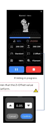

  3. quand tu lance une impression, il y a l'option Z offset qui s'affiche dans le menu ; as-tu essayé de baisser la valeur ?
  4. je vais peut-être dire une ânerie, mais lorsqu'on imprime, on a la possibilité de modifier le Z-offset qui est ensuite gardé en mémoire pour les prochaines impressions. J'ai eu ce genre de soucis lorsque j'avais touché au réglage des vis de la tête d'impression de l'axe Z sans refaire une mise à niveau. A présent, c'est impeccable sur toute le plateau. d'ailleurs on voit bien les moteurs de l'axe Z compenser lorsque la tête imprime sur tout le plateau
