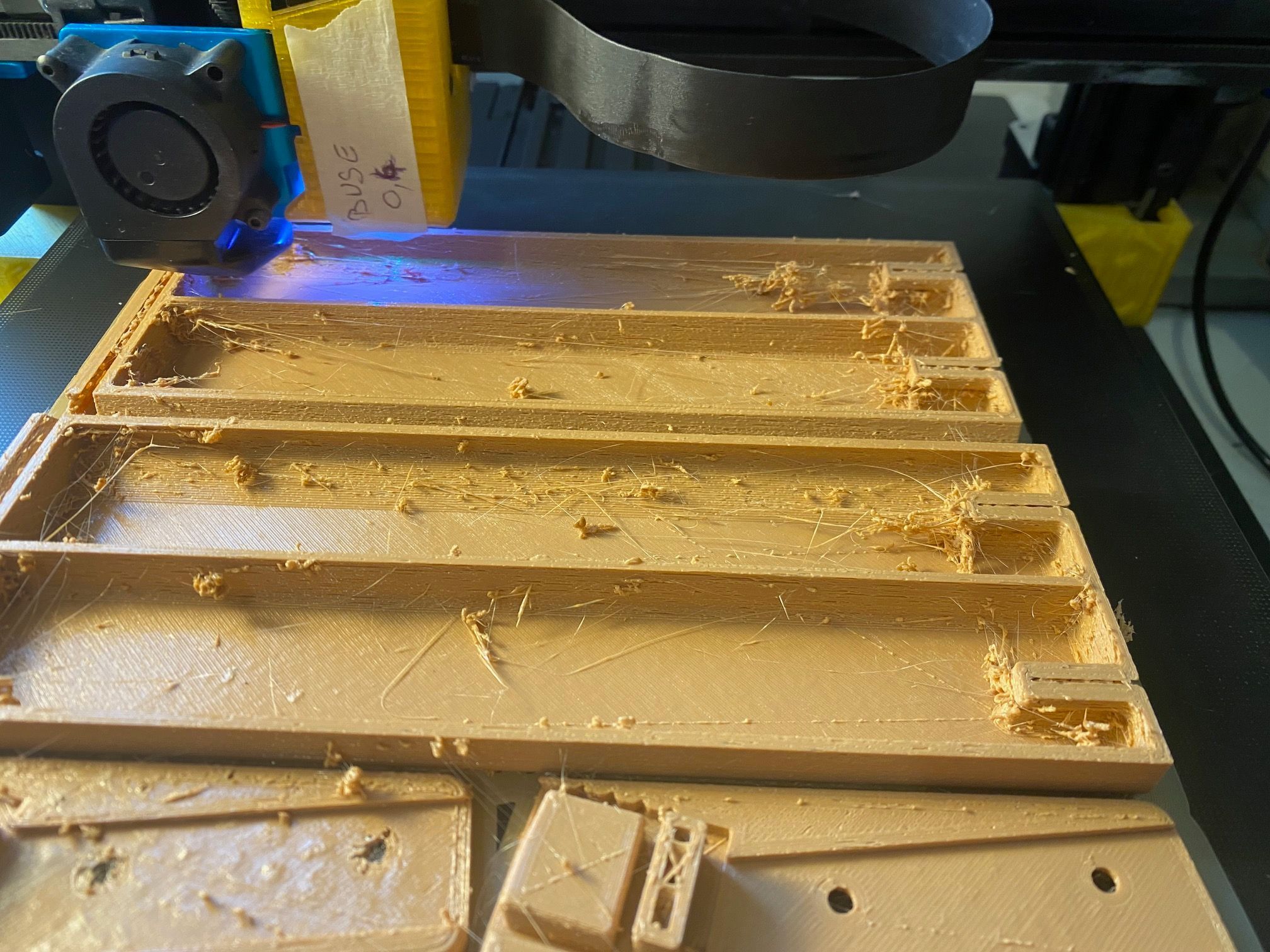

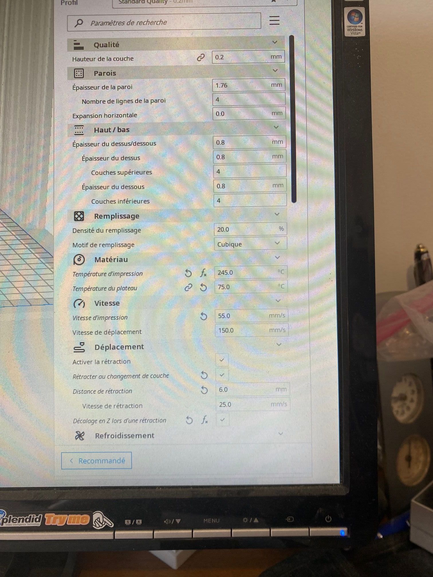

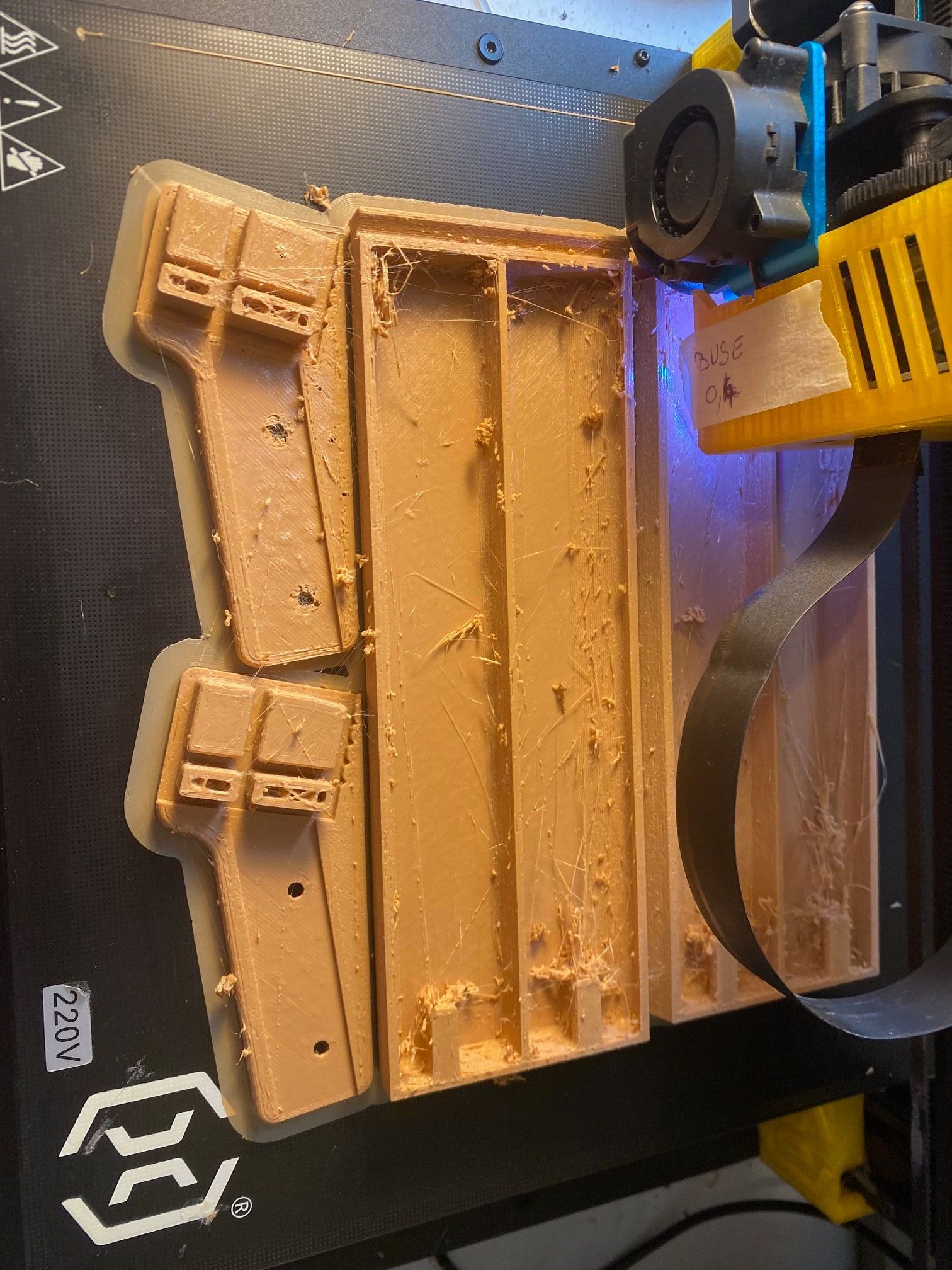

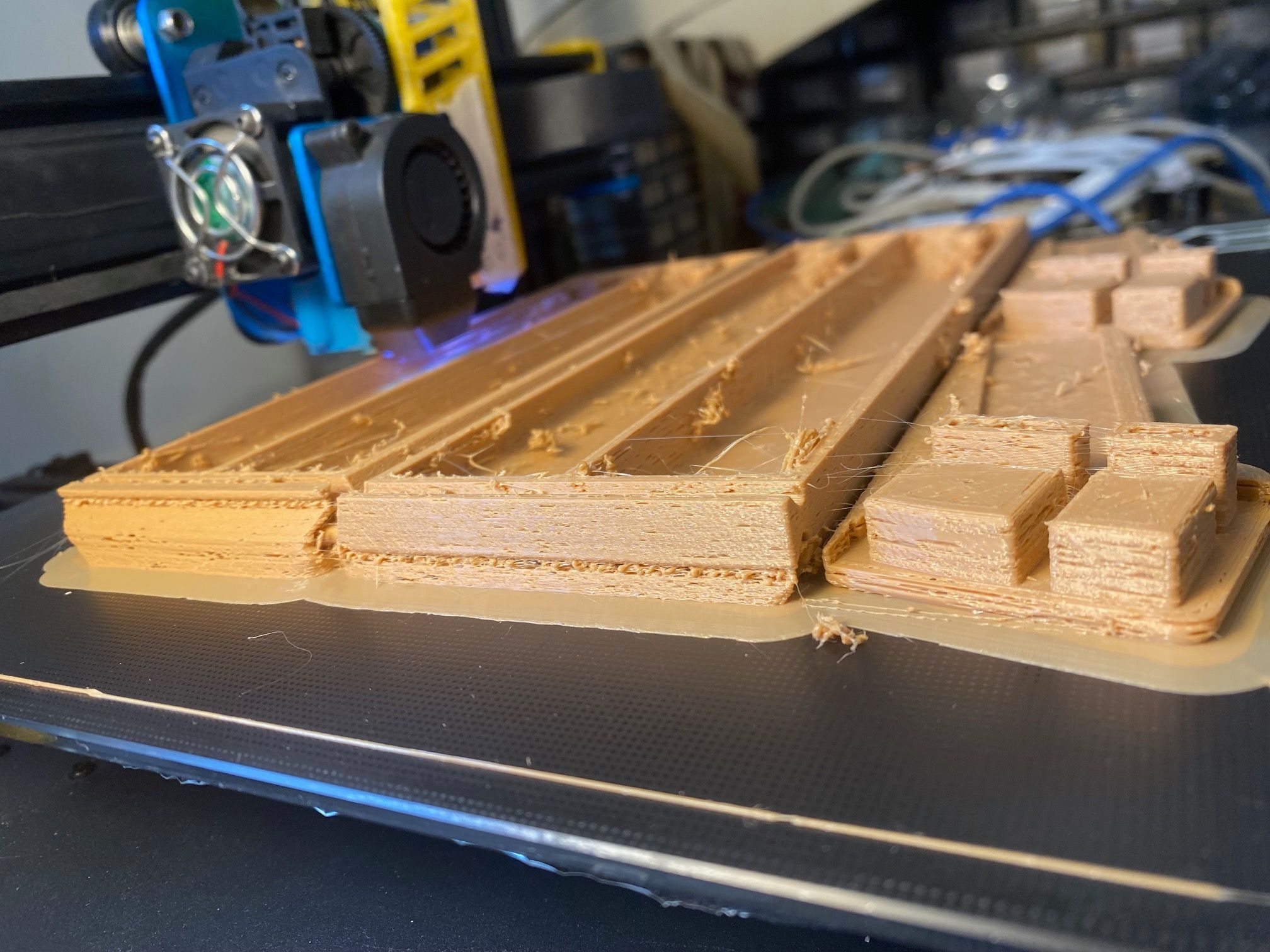

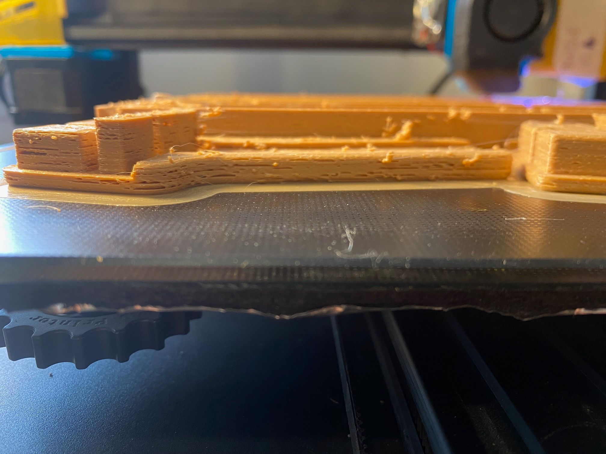

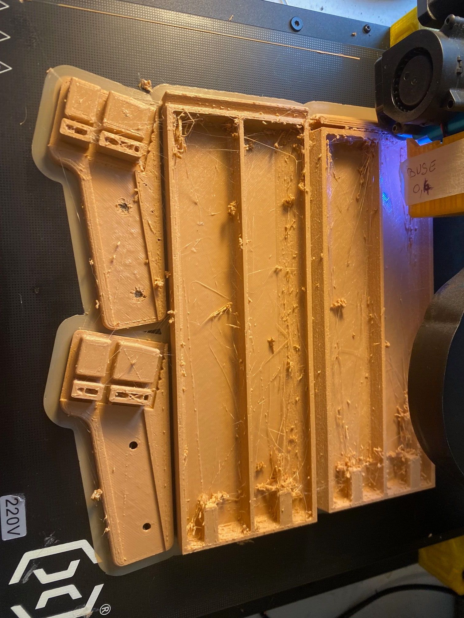

  1. Merci pour vos réponses, et effectivement j’ai diminué la rétractation, baissé la Tº et augmenter un petit peu la vitesse d’impression et tout va pour le mieux. meilleur voeux a tous

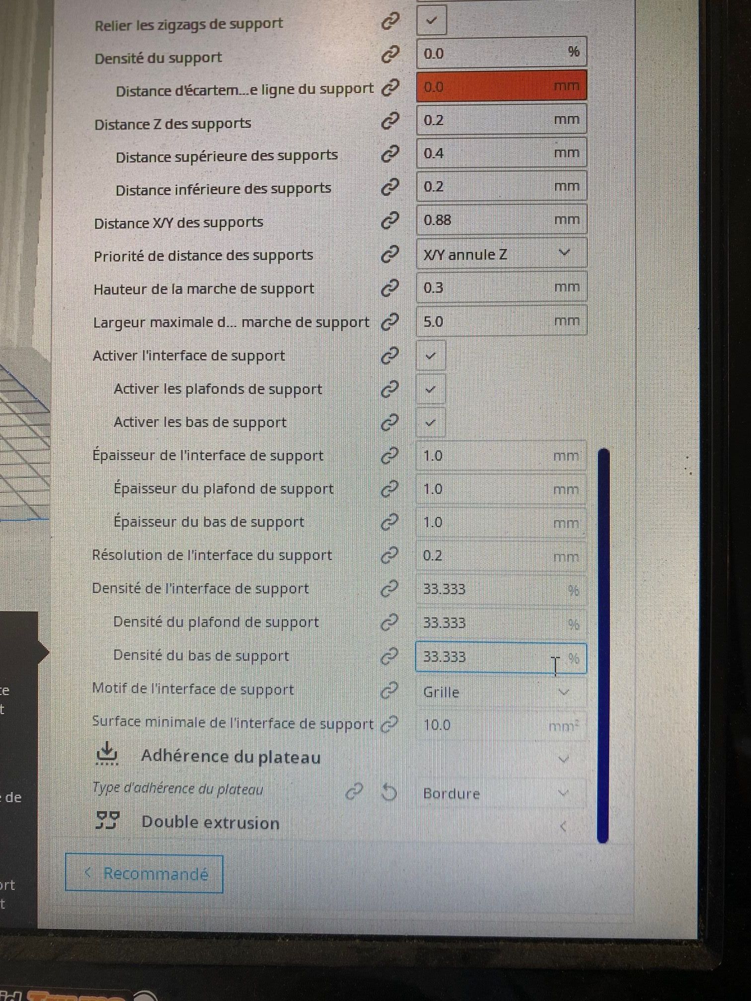

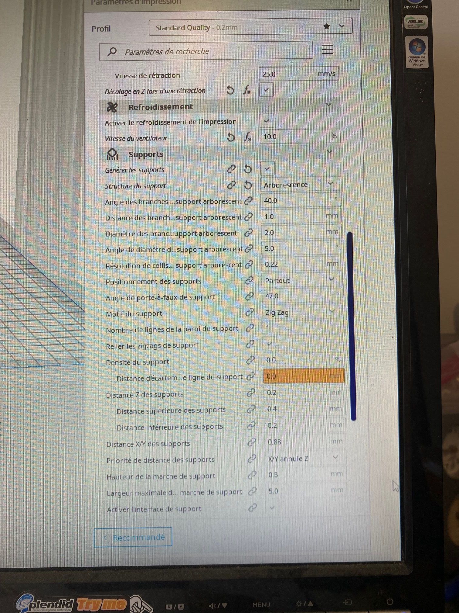

  2. Bonjour nouveau dans le domaine du 3D j'ai une Artillery sidewinder x2 et j'utilise le slicer Cura, mais depuis quelques temps plus moyen d'imprimer correctement (voir les photos des impressions , mes paramètres actuel d'impression son (voir photos jointes. le fil utilisé : PETG de chez Arianeplast un peu d'aide serait la bienvenue bonne fête de fin d'année a tous
