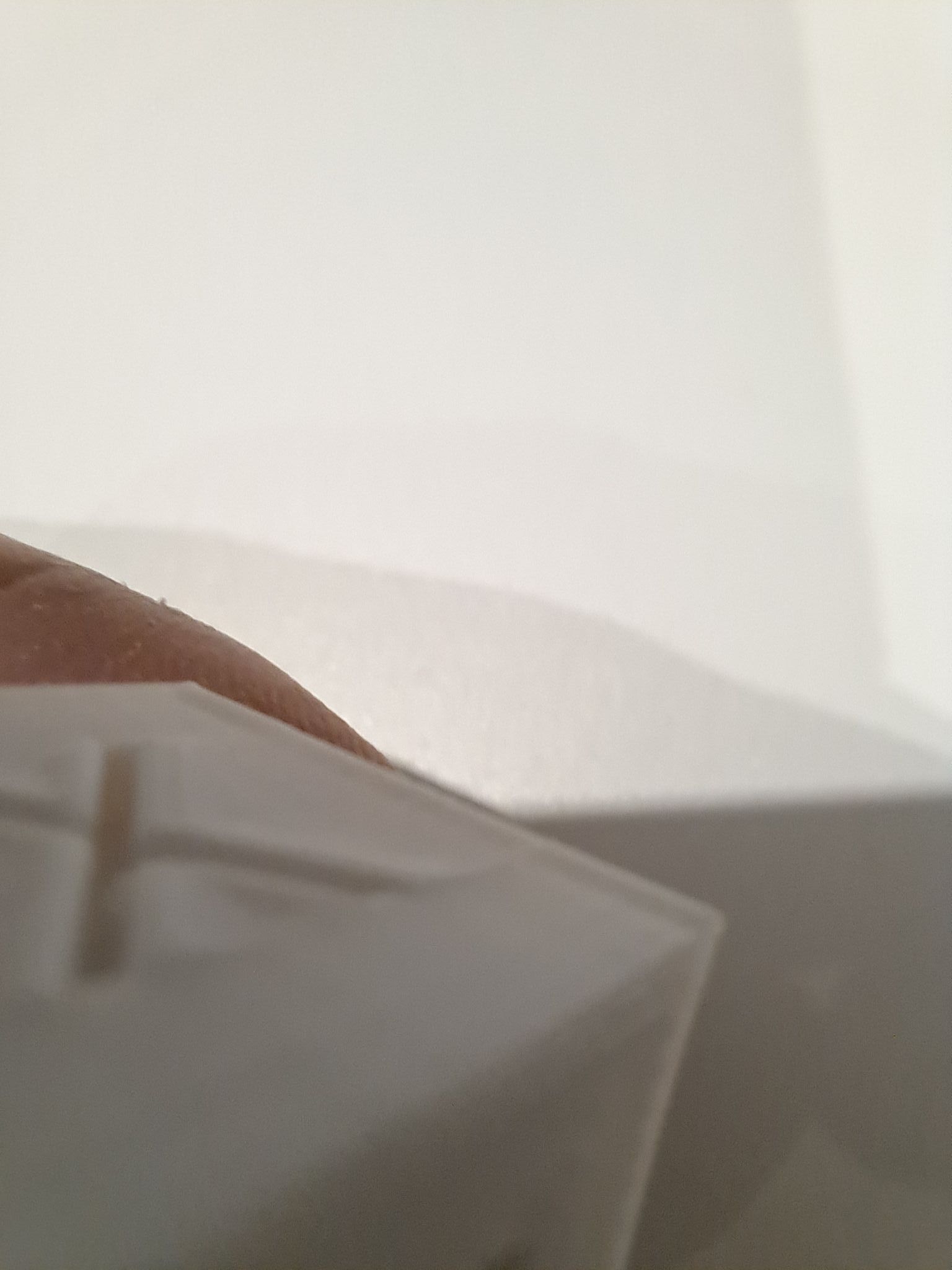

  1. Pardon .. autant pour moi ... LA rétraction a 5.5 n'a aucun effet sur les bords de mon cubes ... je vais me penché sur le sujet du jerk ... je peu le gérer facilement avec orca slicer au lieu d'aller directement gratter dans marlin
  2. je fait un essaie avec la rétractation dans l'aprem et je te tiens au courant
  3. Salut Merci a toi , je vais regarder cela ... ce qui me chagrine c'est que le problème est apparut depuis mon changement de câble ... avant je n'avait pas ce problème ... d’où mon interrogation... je faisait des cubes sans aucun défaut avant le changement ... j'ai par la suite , démonté toute l'imprimante et remis tous les bras droit , la traverse du X a aussi été remise parallèle . j'ai verifier la tension de mes courroies , mes excentrique aussi et tout est bon il n'y a pas de jeux ni trop de serrage ... cela peut-il provenir du moteur ? suite a son câble qui ne fonctionnait plus ?
  4. Salut , j'ai en valeur 4.5mm pour 55mm/s et 35mm/s en réinsertion .
  5. Personne n'a une idée d’où mon problème peut venir ?

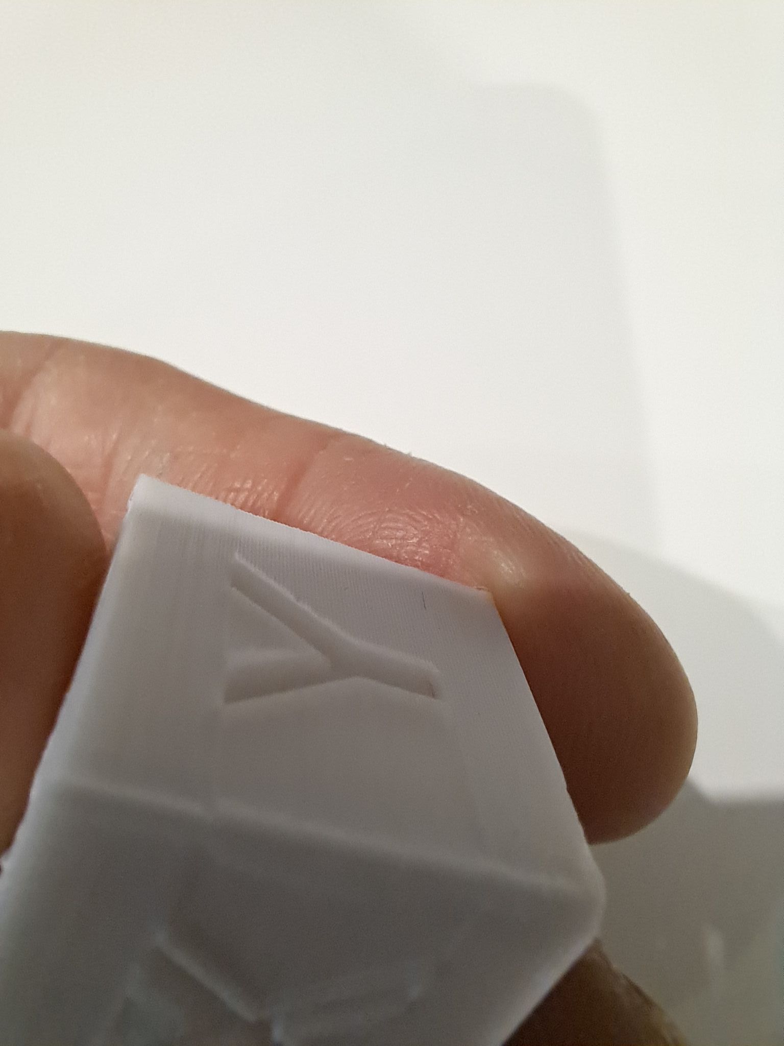

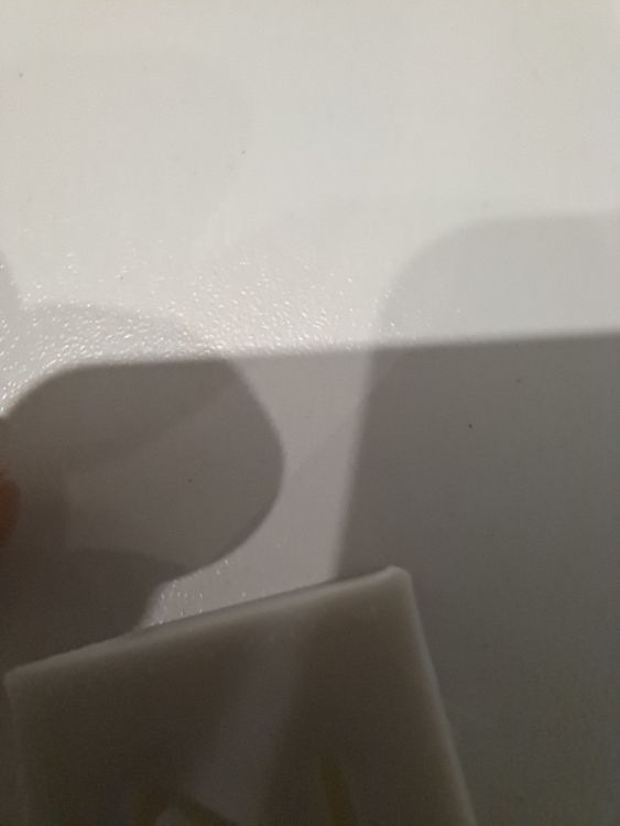

  6. Bonjour et Bonne et heureuse année à tous le monde , voici les photos de mes angles sur un cube de calibration ... le reste du cube fait bien 20x20x20 au pied a coulisse digital ... je ne suis pas allé sortir le palmaire pour le mesurer mais si il faut je le ferais ... si je mesure au niveau des angle je me trouve a 20.43... soit 0.43 de defaut ...
  7. j'avais eu ce problème sur la v400 , la courroie était entrain de lâcher et devenait blanche a chaque fois que je la tendais ... ta courroie n'est elle pas entrain de lâcher ?
  8. Bonjour à tous, Je me permet de venir solliciter votre aide , car je me pose une question ... Le moteur d'axe X ne fonctionnait plus , j'ai testé le câble avec mon multimètre et un des 4 ne répondait pas . j'ai donc commandé de nouveaux câbles sur Amazon https://www.amazon.fr/dp/B07PXVPYFB?ref=ppx_yo2ov_dt_b_product_details&th=1 après avoir inversé les 2 du milieu coté moteur j'ai réinstallé celui-ci . Mon imprimante est maintenant ressuscitée ^^ ... Le problème est que depuis ce changement de câble , je me retrouve avec angle proéminent sur mes impressions alors qu'avant je n'en avait pas ... j'ai donc commencé a jouer sur les valeur de JERK mais le problème reste identique quelque soit la valeur que je peu lui modifier dans ORCA ... Est ce que cela peut provenir du nouveau câble ( qui est plus long que l'original ) ? Merci d'avance
