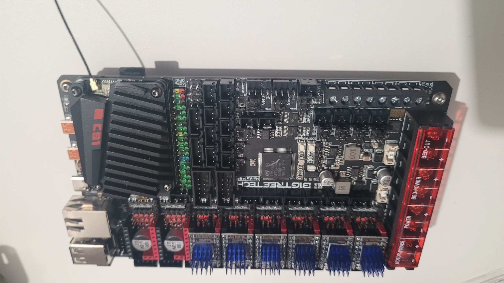

    Flash manta M8P + CB1 ???
    Merci à vous deux. Je vous confirme après vérification à l'instant que ma CB1 ne possède pas d'eMMC. Tant pis, je ferais avec (ou sans plutôt !). Pour la suite, je vais devoir attendre par manque de temps pour l'imprimante. Mais j'y arriverais avant ma mise à la retraite !!!
    Merci à vous deux pour les réponses. J'ai bien flashé le MCU (qui m'a retourné un FIRMWARE.CUR) et je posais la question pour le slot de la CB1. Je n'ai rien vu chez BTT qui expliquait devoir laisser la micro dans le slot. D'où ma question ! Maintenant, qu'elle reste en place ne me dérange pas tant que je ne la grille pas ! Je n'en ai pas d'autre. Bon, je peux donc poursuivre l'installation du CANbus. Si vous avez des conseils, je suis preneur.
    Bonjour à tous. Je cherche à comprendre si je fait correctement l'installation du firmware et de klipper sur la carte. J'ai visionné beaucoup de vidéo et me suis lancé. Je pensais avoir réussi malgré des échecs sur le firmware qui ne voulait pas me retourner un "FIRMWARE.CUR". J'ai maintenant une question concernant la carte micro SD. Si je la retire du slot et que je remet sous tension ma Manta, je n'ai plus de connexion wifi !! Dès que je le réinsère, miracle, je la retrouve ! Avec MobaXterm, je vois avec Kiauh que tout est bien installé : Klipper, Mainsail et autres. J'ai même mis à jour tous les composants quand j'ai connecté la carte. Doit-on laisser en permanence cette micro SD ? Merci à ceux qui peuvent me répondre.

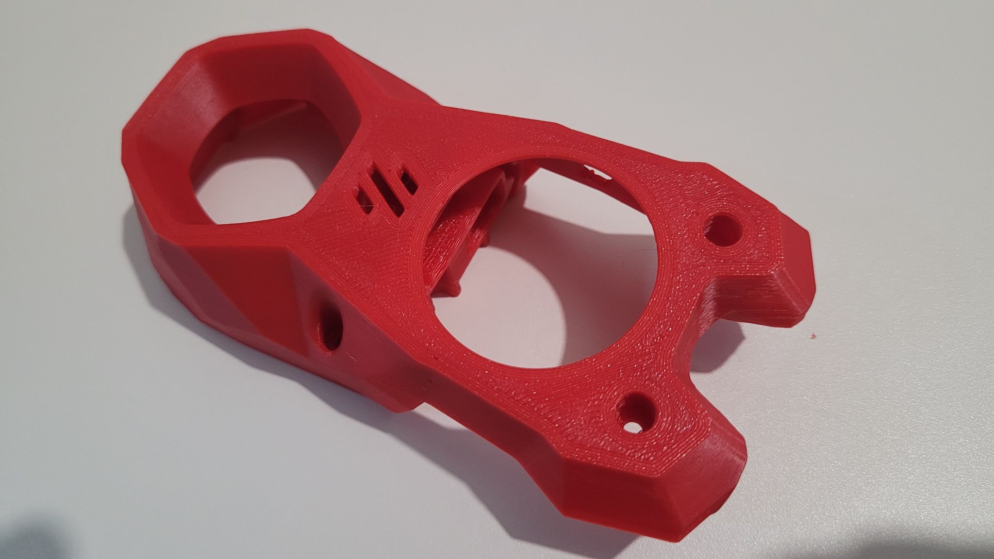

  24. J'envisage l'acquisition d'un kit Voron 2.4 r2 au format 350mm. Ne sachant pas vers quel kit me tourner, j'en appelle aux "constructeurs" de cette imprimante. Que me conseillez-vous ? Quelle tête d'extrusion serait le mieux ? Je verrais bien un kit Formbot mais je n'ai encore rien arrêté. J'ai commencé à imprimer moi-même les pièces ABS. J'attends avec une certaine impatience tous vos avis ! Merci
  25. De retour sur le forum après déplacement ! Pour info, j'ai changé de marque de fil ABS. Je trouve que le E Sun est moins facile que le Grossiste 3D. Comme j'avais commencé des essais avec, du coup je continue avec. En plus ma femme préfère le rouge satiné de Grossiste que le mat de E Sun. C'est comme ça !! J'ai réussi le corps du stealthburner ! Youppii ! Pour info,j'ai activé la ventilation progressive jusqu'à 10%. Je ferai des augmentations petit à petit. Tant que ça marche, pas trop de modifs. J'ai lancé la production des pièces en rouge. Ne manquant pas de temps, je préfère les imprimer les unes après les autres. Je vous remercie encore pour toute l'aide que vous m'avez donné. En parallèle, je dois solutionner un autre problème sur ma SWX1. Je vais posté dans la bonne rubrique !!
