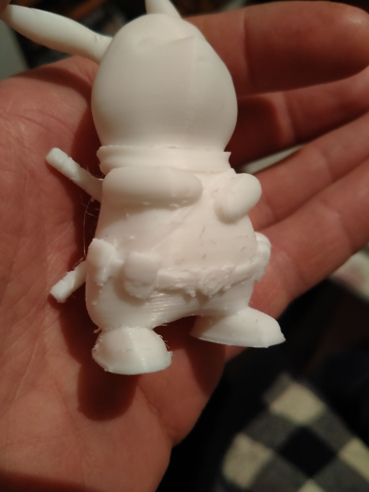

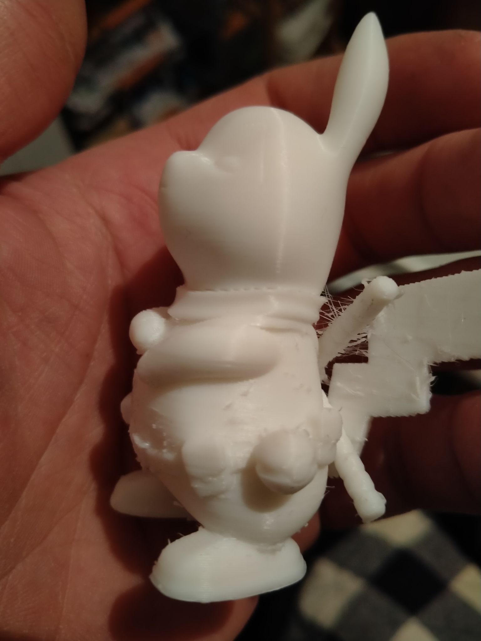

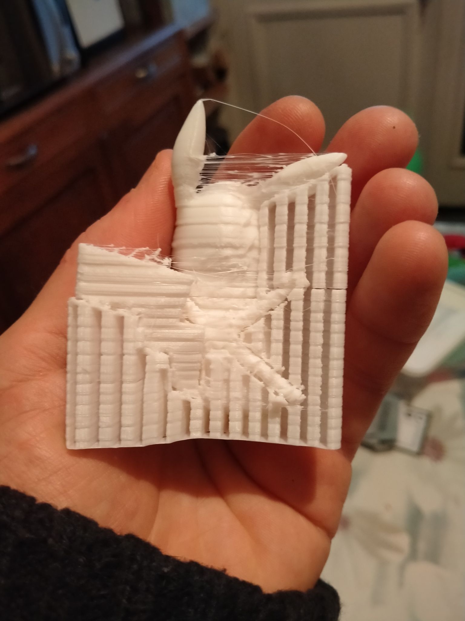

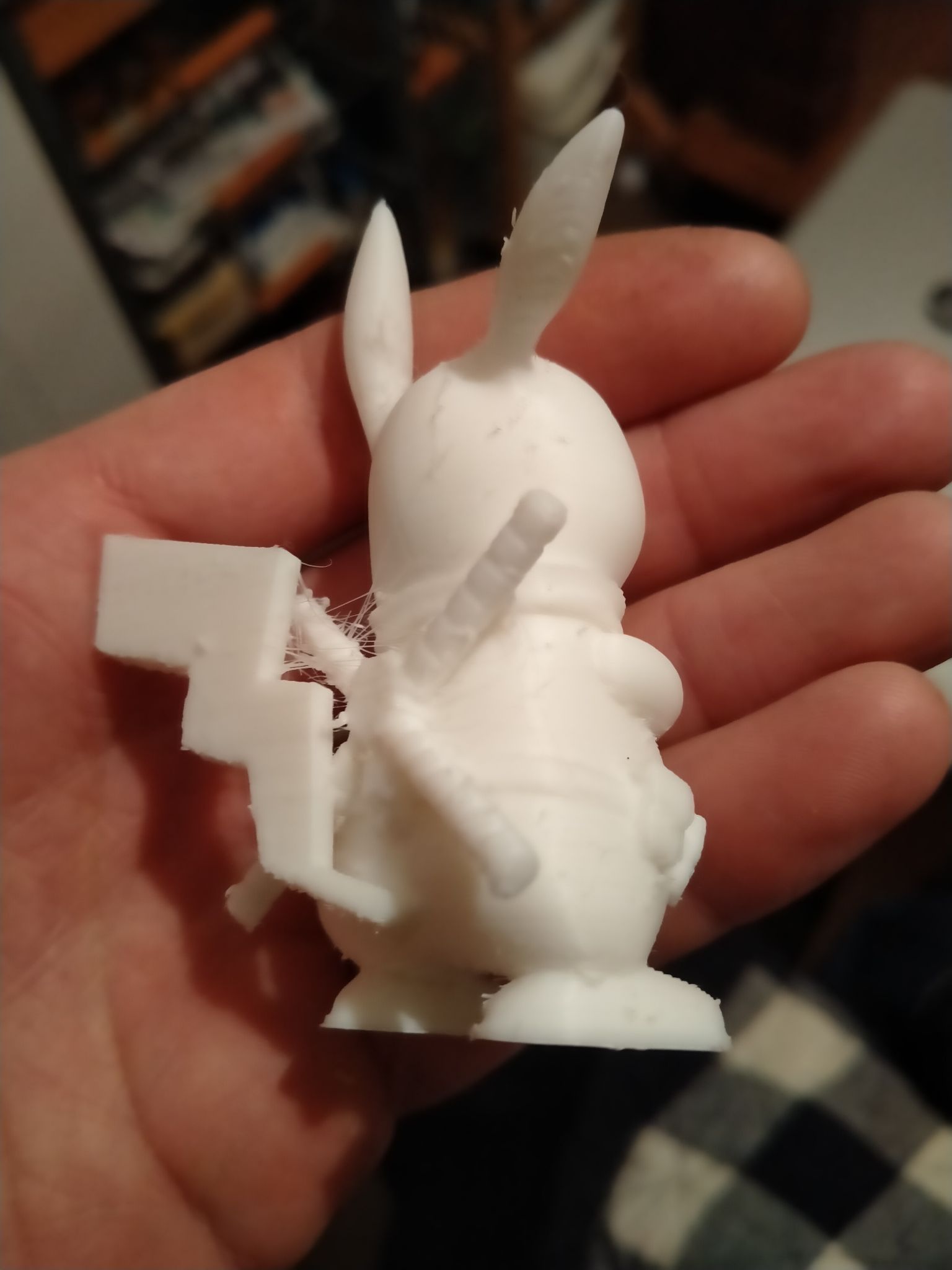

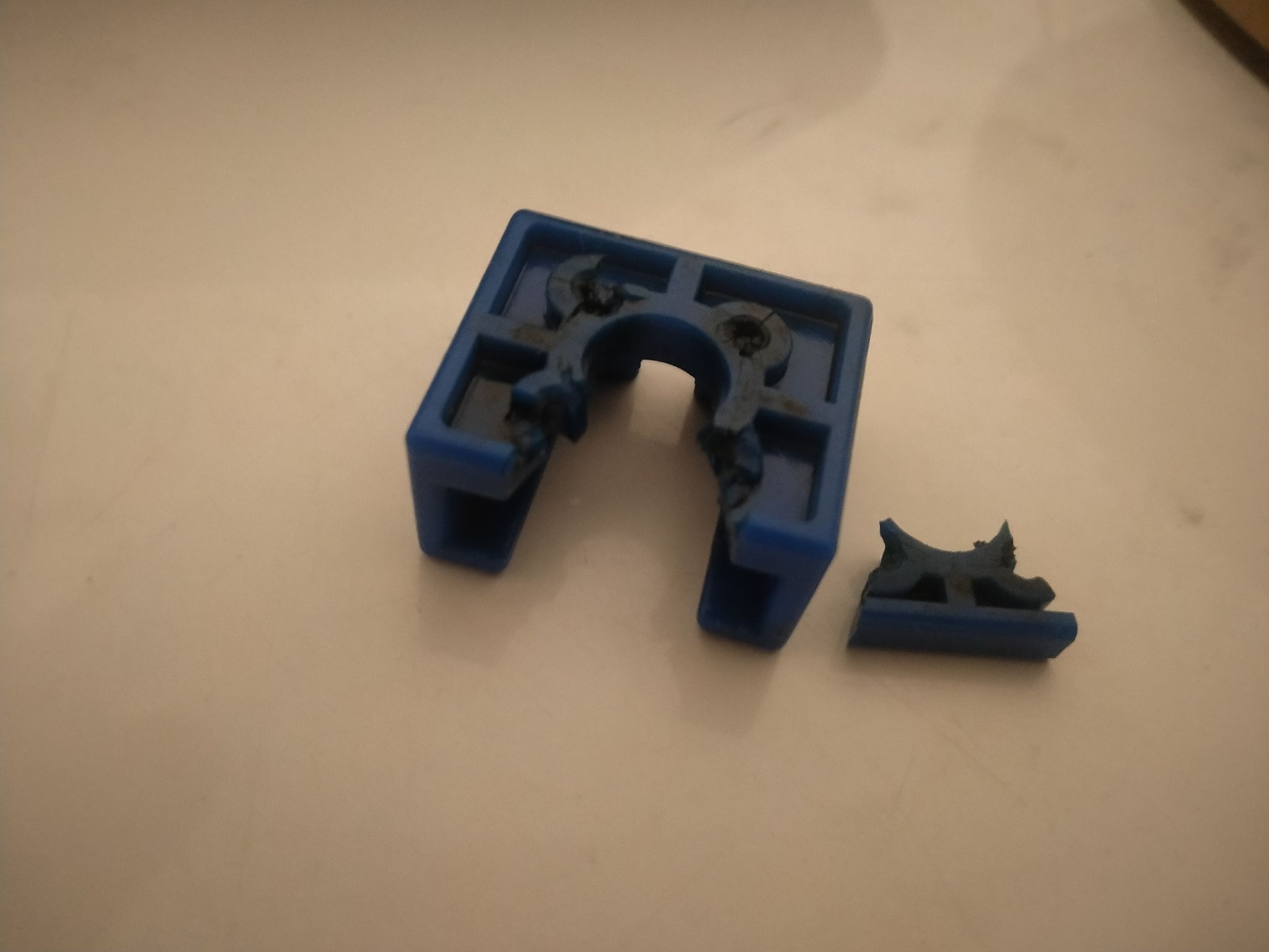

  2. Bon ba du coup sa fonctionne bien mieux j'ai enlevé les anti wobble des deux côtés de mes axe,j'ai remplacé les coupleur par des coupleurs araignée et dévissé les vis qui retenez les roulement en haut des axes pour laissé l'axe glissé pour éviter les contraintes Par contre j'ai changé ma buse avec le bloc de chauffe au dessus complet mais j'ai mal serré et j'ai des default de sous extrusion je suis reparti pour un peut de démontage et de nettoyage
  3. Non après je referais le test avec une buse neuve pck pour le deuxième test j'ai repris la même que j'ai débouché j'en avais pas d'avance la j'ai tous recommandé je verrais mercredi soir se que sa donne

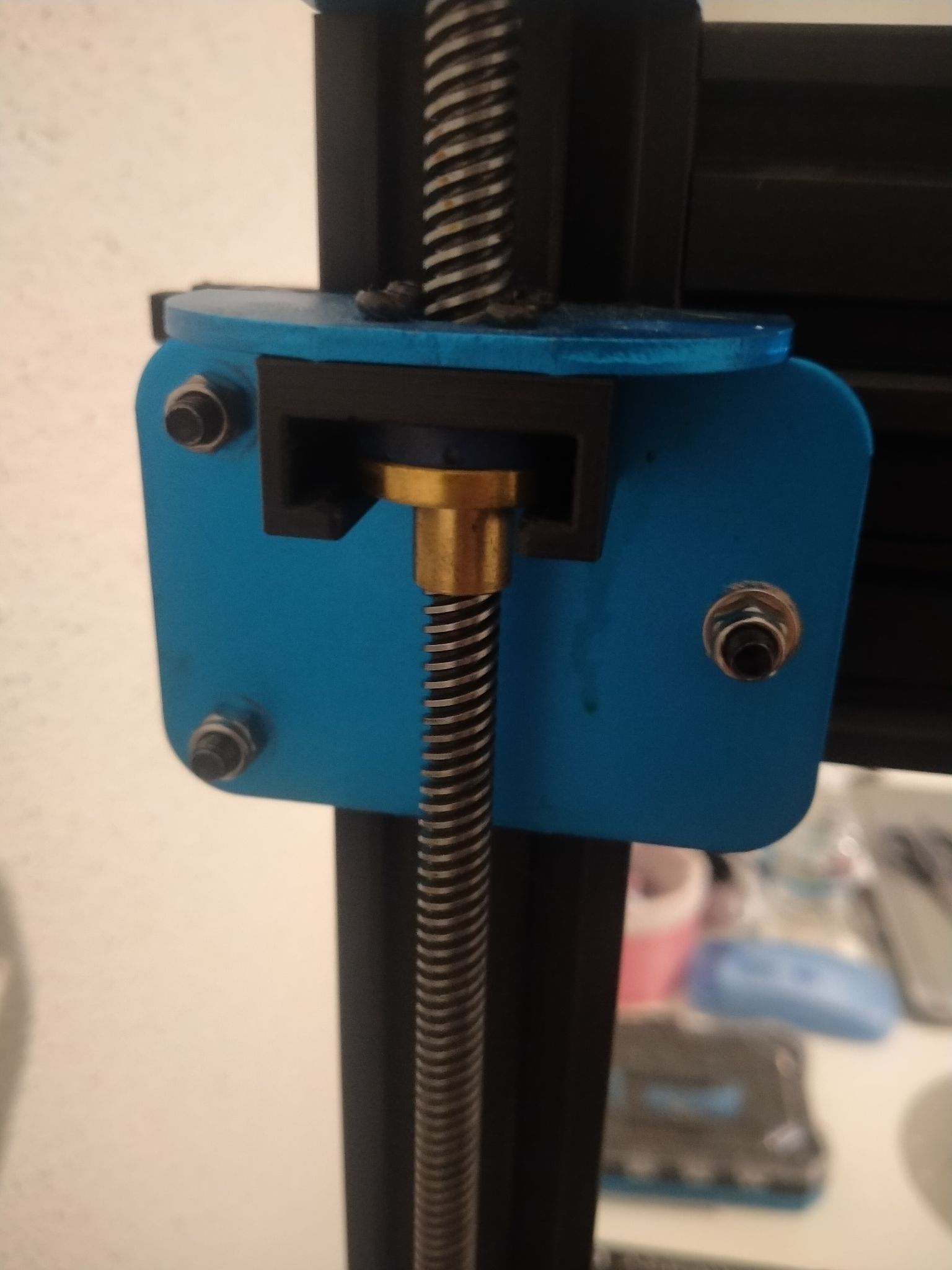

  4. Oui j'ai vérifié les roue elle était en bonne état pas de déformation apparent.j'ai serré l'excentrique car j'avais beaucoup de jeux au niveaux du rail je me suis aussi aperçu que la pièce en plastique au dessus de l'écrou trapézoïdale était cassé. Je n'arrive pas a la trouver même sur le site du constructeur. Est ce que tu aurais une idée où la trouvé ou au moin le non de la pièce ? s'il te plaît
  5. Du coup j'ai resserrer les excentrique de l'axe z. J'ai essayé de diminué le débit a 95% la buse c'est bouché a 97% pareil je vais recommander des pièces pour la tête d'impression les vis hexagonale de l'axe z et essayer d'améliorer tous se qui touche a l'axe z car apparemment il y a des soucis d'axe z d'origine sur l'artillery X1 en comptant quel est d'occasion je pense que le default a du s'accentuer. Je reviendrai vers vous pour vous dire si j'ai réussi a solutionner les problèmes. Merci pour votre aide et votre rapidité.

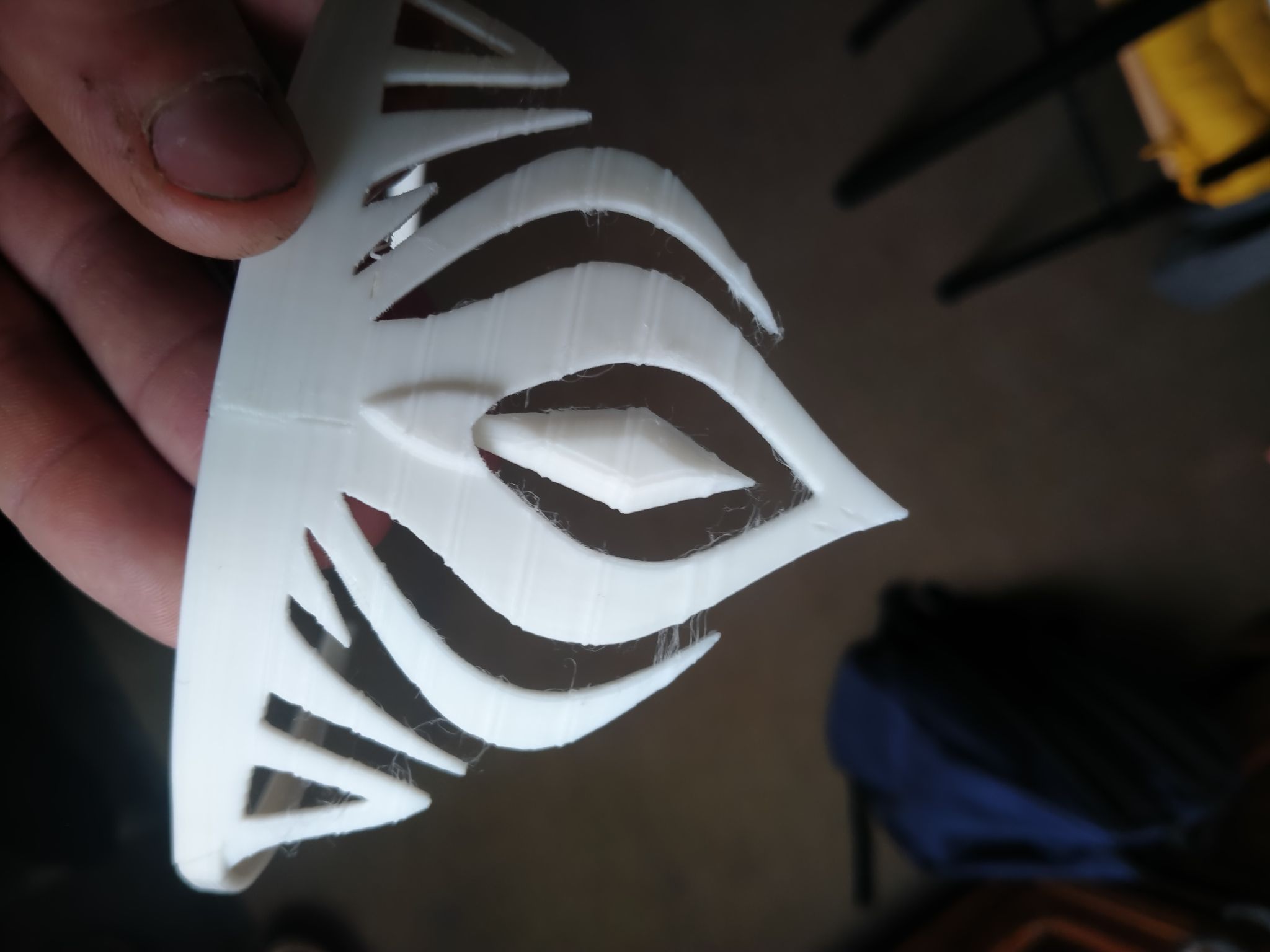

  6. Salut a tous Comme dit dans le titre j'ai une X1 amélioré d'après se quon m'a dit quand je l'ai acheté. J'utilise du pla elegoo 1.75 et le slicer ultimate cura Je pense que le problème viens du slicer mais au cas où je préfère demandé.je pense que ma photos parlera plus que mes mots J'aimerais savoir si cela et normal.
