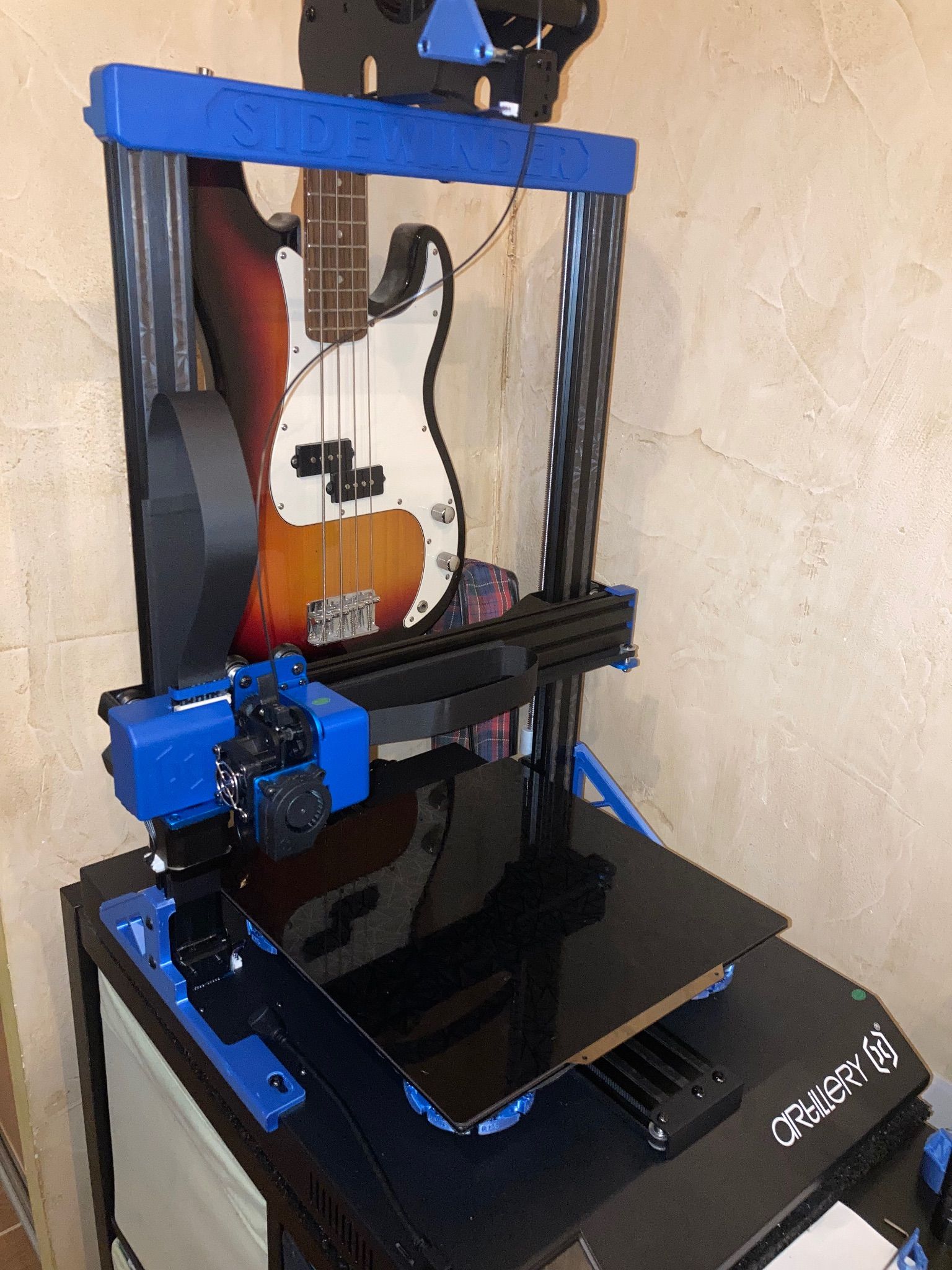

Axe Z "grippé" lors de mouvements moteurs allumés
Guila_Jomars en réponse au topic de LorenzoGex dans Artillery
Salut @LorenzoGex ça fait longtemps que tu as eu ce problème, et aujourd’hui j’ai exactement le même problème. Comment cela s’est solutionné pour toi? Ma machine à 2mois, j’ai créé un ticket car elle est encore sous garantie…du coup je veux pas ouvrir le boîtier, pour le moment. j’ai pas trop les compétences et le matos pour « régler » un driver…j’attend de voir, sinon il va falloir que j’apprenne. -
Ils ne bouge pas tous seul mais quand j’appuie sur move Z+ ils montent et ou descendent… ça dépend. j’ai désolidarisé les autres îles filetées des moteurs et placé du scotch comme des petits drapeaux sur les axes des moteurs pour voir comment ils tournaient. J’ai allumé, réglé les moves sur 10mm et j’ai appuyé sur Z+. et là stupeur !!!! Les scotchs bougent dans tous les sens… je veux dire que quand je fais Z+ le moteur de gauche fais 3 pas en avant 2 en arrière 6 en avant et le moteur de droite fais 2 pas en arrière 6 en avant 3 en arrière par exemple… je pense que c’est clairement le driver, mais la machine a été commandée pendant le black friday et mise en route le 25 decembre… j’ai un peu les boules, je vais devoir me battre avec le Sav d’artillery ah, et j’ai remarqué un autre truc. le capteur ABL 3Dtouch a sa led bleu qui clignote…
après avoir changer les moteurs, j'ai toujours le même soucis : machine éteinte, je peux allègrement faire monter la tête en Z via les tige filetées à l'aide de la courroie de synchronisation, mais machine allumée, lorsque j'appuis sur move Z+ les moteurs grattent, comme si ils étaient bloqués, il arrive qu'ils montent ou qu'ils descendent malgré que je ne leur demandent que de monter, j'ai vérifier la connectique des nappes, il n'y à pas l'air d'avoir de soucis de ce côté là... je sèche… je désespère même à l'aide !!! @MrMagounet , la référence en matière d'Artillery, je m'en remet à toi...
Super, merci de l’info… il va falloir re régler les pas moteurs je suppose? artillery3Dexpert est il fiable dans la rapidité de traitement de commande?
Les moteurs que je possède sont des 17HS4401S-24 et font 40mm de haut. sur le site artillery3D expert ils proposent des moteurs d’axe X et Z mais sur la photo, là ref est D42HSC4409B-23B. est ce parce qu’ils utilisent une photo générique? Je me demande si c’est bien les bons? Normalement oui. je voulais pas commander sur AliExpress par rapport au délais de livraison, pour réparer et reprendre rapidement mes prints.
Je souhaite vous partager la mésaventure d'un débutant. les Faits : Ce matin, je lance une impression, la bordure et les 3 premières couches se passe bien, puis j'entend un moteur "gratter". Je vais voir le print, ma buse est en train de racler la couche qu'elle viens d'imprimer... je met en pause, et tente de remonter la buse, et là, j'entend de nouveaux "gratter", l'axe X monte et/ou descend alors que je ne lui demande que de monter... je stoppe le print, la buse se place en origine (en bas à gauche), en me rayant mon beau plateau PEO au passage . Démontage et analyse : il y à 1 semaine j'ai graissé mes tiges filetées Z avec de l'huile de vaseline...(je ne le referait plus) l'huile à coulé sur et dans les moteurs... ça doit glisser là-dedans, du coups les moteurs n'ont plus assez de force pour faire monter l'axe... je démonte un moteur...effectivement, c'est gras. je dégraisse au WD40 cotton tige, chiffon soufflette, je rebranche, et teste un move en Z, le moteur ne répond plus ... Conclusion : On apprend de ses erreurs, plus qu'à recommander 2 moteurs, je penssé à artillery 3Dexpert pour les recevoirs plus vite mais sous mes moteurs j'ai une ref : 17HS4401S-24 sur leur site, il specifie moteur type Nema pour axe X et Z mais sur la photo la ref semble etre D42HSC4409B-23B... ma question, est-ce les mêmes? puis-je commander chez eux? avez vous de bonnes adresses à me conseiller qui livrent rapidement ce type de moteurs à 14.40€ TTC avec payment PAypal de preference? et au passage, pour pas refaire la meme boulette, votre procédure pour graisser vos tiges Z et le type de graisse employée me serait d'une grandes aides... Merci de vos conseils et avis éclairés
