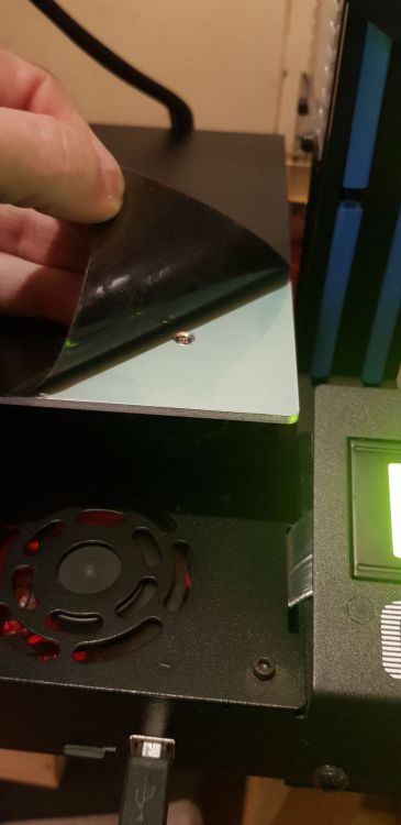

  1. J'ai vérifié et la plaque n'est pa aimantée
  2. effectivement peut être manque t'il quelque chose. mais j'un sérieux quand tu parle d'un plateau aimanté. Un aimant ne fonctionne qu'avec les métaux ferreux, c'est physique, alors que sur le plateau il ni a pas de fer.

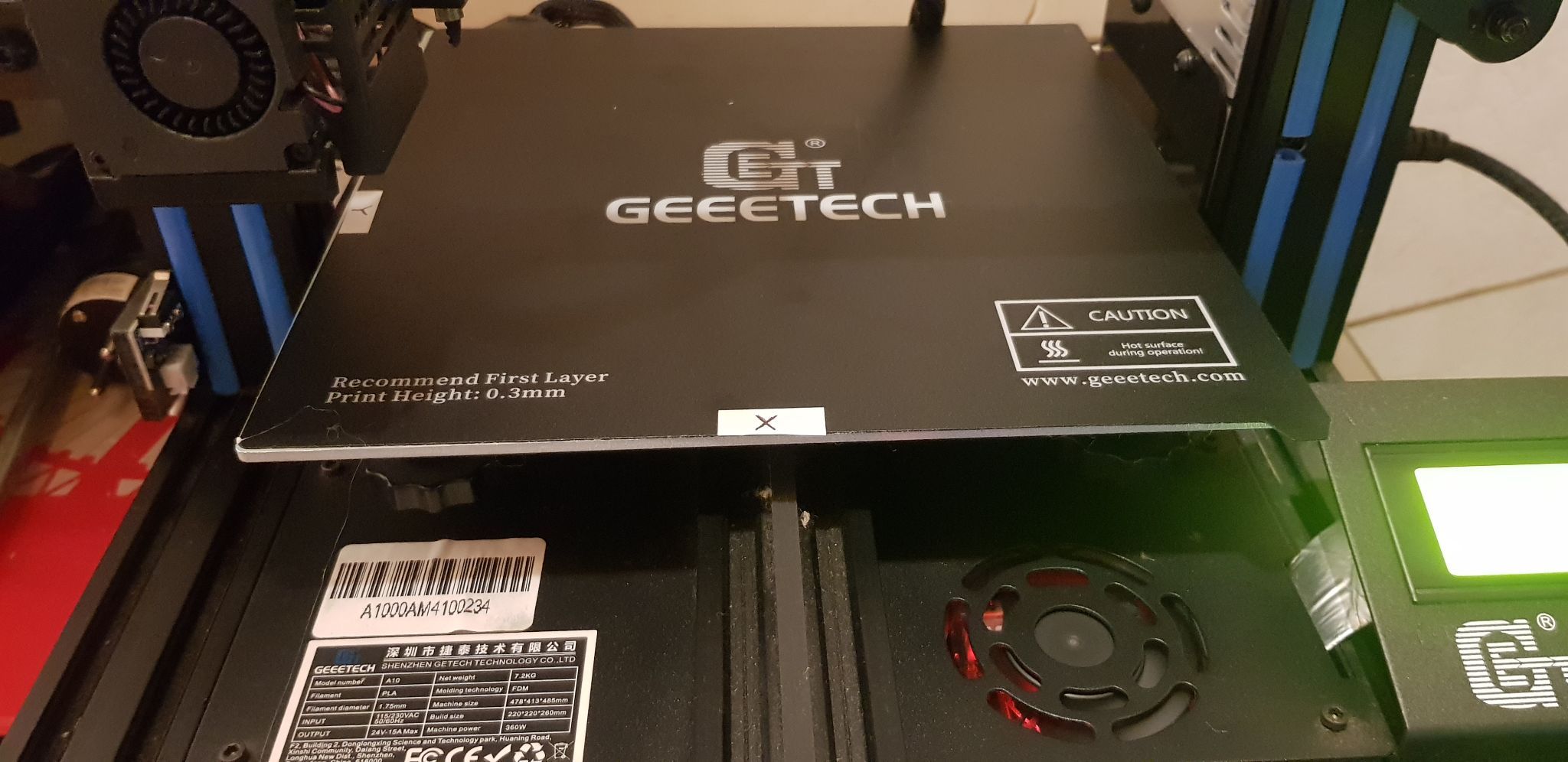

  3. ok pour le réglage du Z offset, j'ai compris. pour le plateau sur mes photos la partie grise est en alu avec des vis pour le fixer au châssis avec les vis de réglage et par dessus, je dirais , est collé le plastique noir avec les inscriptions GEEETECH ........ peut être manque il un plateau mais lorsque je regarde les machines GEEETECH A10 a vendre , elle sont identiques. Jean Marc

  6. ci joint les photo de mon plateau. se sera plus explicite.
  7. bonjour. merci pour les réponses. concernant le plateau je confirme que c'est qu'il est bien en alu. petit question supplémentaire. ne serait il pas possible qu'il y ai un problème au niveau du débit de fil.? Jean Marc

  9. bonjour Pascal. merci pour la réponse et les questions. j'ai laissé les température inscrite sur la machine. plateau 50°, buse 210°. je suppose que par verre, PEI tu parle du plateau. si c'est bien sa il est en alu recouvert d'un "plastique" d'origine avec la marque de la machine et le réglage standard buse, plateau. le filament est du PLA de 1,75mm blanc de marque GIANTARM. Jean Marc
  10. bonjour a tous. je suis très novice en impression 3D. j'ai récupéré une GEEETECH A10 sans notice ni outils. j'ai téléchargé la notice en Anglais et l'ai traduite en Français. sa c'est fait. j'ai téléchargé CURA. sa c'est fait aussi. j'ai téléchargé un modèle a imprimer. j'imprime avec un câble USB. l'impression démarre mais ne colle pas au plateau. j'ai réglé la hauteur du plateau a 0.3mm comme indiqué sur celui ci, sa n'adhère pas. j'ai refait le réglage avec une feuille A4. sa n'adhère pas non plus. comme écrit plus haut, je suis un très novice, et donc j'implore votre aide et votre compréhension et ma nocivité. Jean Marc
