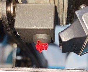

Salut à tous Problème accrochage plateau réglé avec: Alcool Isopropylique et 3DMilk Basic (Spray adhésif pour imprimante 3D). -

Pour mon test précédent, j'ai créé un tout petit cône que j'imprimais pointe en bas, la pointe faisait 0,1 mm et donc la buse de 0,4 ne pouvait pas le faire alors elle montait de 3 mm et commençait l'impression en l'air. Sur un autre forum, on me suggère de changer la buse, ce que je ferai demain. Mon imprimante n'a que 2 mois et j'imprime peu. -

Salut à tous, La pointe de mon cône beaucoup trop fine pour démarrer l'impression sur le plateau, donc la buse monte de quelques mm. Maintenant, mon souci majeur est l'accrochage. J'ai réglé mon plateau plusieurs fois, j'ai nettoyé avec du liquide vaisselle (j'ai commandé de l'alcool Isopropylique et 3DMilk Basic - Spray adhésif que j'aurai demain). La pièce démarre bien mais rapidement, la base bouge et se décolle, n'ai plus d'idée :idea: Merci de m'aider. Vidéo de mon problème. http://jc.ramon.free.fr/FreeCad/Problemes/Ender3_S1.mp4 -

Je viens à nouveau de faire un réglage complet du plateau. L'impression démarre bien par un motif de remplissage cubique (comme demandé dans Cura). Le cubique une fois terminé, la pointe se positionne au centre (j'imprime en test un petit cône) et là, elle monte de 3 ou 4mm et elle imprime donc en l'air! d'où encore et toujours le même problème, elle me fait du pâté! Dans ma photo, on voit que le 1er remplissage s'est bien passé. Mon Z offset = -2.44 Je peux faire une toute petite vidéo si c'est possible. -

Pour la régler, j'utilise la procédure livrée avec mon imprimante. Les réglages se font donc petit à petit et mon offset z est à -1.98. J'ai bien nettoyé mon plateau avec du liquide vaisselle et de l'eau chaude. Sinon, dans mon profil, j'y ai mis mon modèle d'imprimante mais elle n'apparaît pas. Merci de ton aide. -
Salut à tous, Depuis 2 mois, j'utilise une Creality Ender-3 S1 sans problème jusqu'à maintenant. Quel que soit l'objet que j'imprime, le fil s'entortille autour de la buse. J'ai l'impression qu'il n'accroche plus. Mon plateau est parfaitement réglé et très propre. La température affichée de 60 degrés, vous pouvez m'aider ? Merci.
