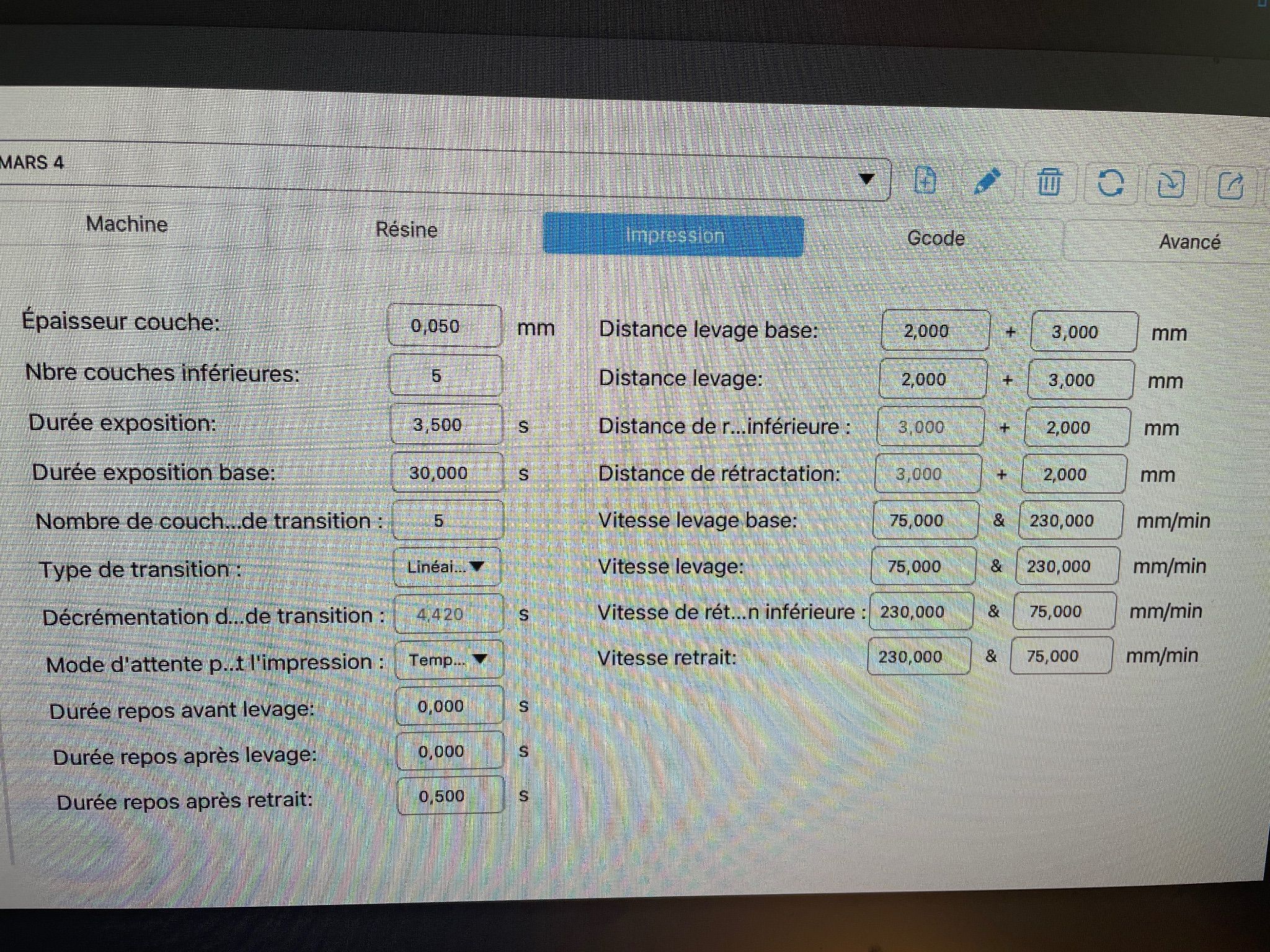

  3. Bonjour, je suis débutant dans le monde de l'impression résine. Je possède une Elegoo Mars 4 9K avec de la résine standard Grise Anycubic. Ci-dessous, une photo de mes réglage dans le Alice Chitubox, vous en pensez quoi ? je suis bon ? J'ai quelque chose a améliorer ? Merci pour vos retours. Cordialement
  4. Bonjour, j'ai quelques questions, désolé je débute je suis avec une Elegoo Mars 4 9K et résine Résine standard Grise Anycubic. où achetez-vous vos films FEP ? j'ai une Elegoo Mars 4 9K. Est-ce qu'il y a des bons et des mauvais FEP ? Mes impressions sortent très bien, mais durant l'impression, lorsque le plateau va au fond du bac et remonte, il fait comme un bruit de ventouse ! Est-ce normal ? je trouve mes supports très rigides, est-ce normal ? Pour les retirer je dois utiliser une pince. Est-ce normal ? En photo je vous mets les réglages de mes supports. Et enfin existe-il un site qui référence tous les réglages de Chitubox avec les imprimantes Elegoo et la résine que l'on utilise ? Merci pour vos retours
