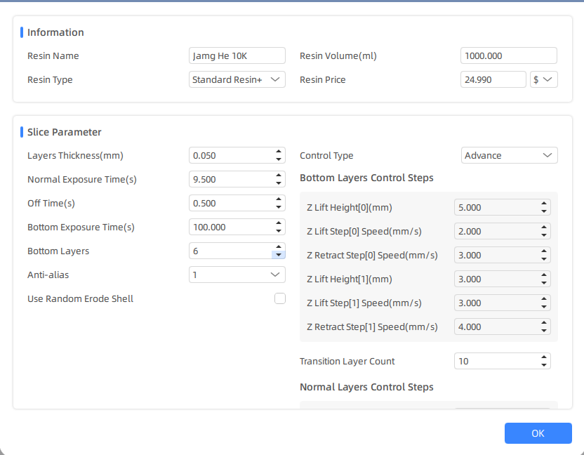

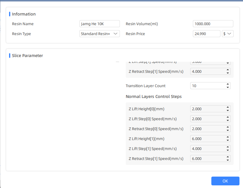

  2. Hello tout le monde. J'ai besoin d'aide pour les paramétrages de ma nouvelle résine Jamg He 10k Standart sur ma M5S Anycubic avec auto leveling. Je m'explique. Avant ça, j'étais sur la résine Higth speed de chez Any et nickel. Après quelques visionnage de vidéos, j'ai voulu tester la Jamg He 10K. Je rentre les préconisation de la résine en nouveau paramètres sur mon slicer (Photon Workshop). Je commence par les paramètres préconisés les plus bas de la tranche proposé, à savoir temps d'expo premières couche à 25 (préco entre 25 et 70) et expo normale 2 (préco entre 2 et 8 ). Étant les seules infos dispo sur la bouteille, je laisse le reste des paramètres de base, donc 5 couches de base, 8mm de levée, 6mm/sec en speed et je lance. Résultat 1 : Rien sur le plateau, tout dans le bac, enfin tout, juste la plateforme de base et rien d'autre. Je modifie mes réglages en intermédiaire, à savoir 35 d'expo, 3,5 d'expo normal et le reste pareil, Résultat 2 : idem Je relance un test cette fois aux valeurs max préconisées, à savoir 70 expo, 8 normal, je passe à 6 couches de base et je descend mon z à 6 de levée, 4mm/sec en speed et j'envoie Résultat 4 : idem Par acquis de conscience je refais un test avec ma résine Hight speed de chez nini, tout nickel....Bon, donc je poursuis mes tests. Cette fois je charge le fichier RERF de chez anycubic pour tester plusieurs expo simultanément. 8 pièces de test sur le plateau, la première avec les réglages suivants : 80 expo, 6 normal, le z à 6 de levée, 2mm/sec speed. Les 7 autres pièces on une expo normal qui évolue de 0,25 sec d'une à l'autre (la 1 à 6, la 2 à 6,25, la 3 à 6,50, etc) pour arriver à la 8eme du plateau à 7,75 d'expo normal et le reste des paramètre ne bouge pas. Résultat 5 : idem grrrrrrrr Je recommence le test 4 avec une pièce de départ ayant pour réglages 100 expo, 8 expo normale, z à 6 et speed toujours à 2. Donc sur ce test on terminera avec une pièce 8 du plateau ayant pour réglages 9,75 d'expo normal et le reste des réglages pareil. Résultat 6 : Les pièces 7 et 8 sont imprimées, tout le reste dans le bac mais juste la base, pas de pièces complètes dans le bac. UN DÉBUT! Du coup je me dis ok, ça accroche à partir de 9,5 d'expo normal, et le reste des réglages pareil, 100 d'expo, et Z à 6, 2 en speed. Bon, je me dis que cette fois ça va être la bonne, je relance un dernier test identique pour peaufiner mais cette fois avec la première pièce du plateau ayant pour réglages de départ : 100 expo, 9,5 expo normal, z à 6 et speed à 2. La dernière pièce finissant donc, si vous me suivez toujours, à..... 11,25 d'expo normal et le reste des réglages tout pareil. Je me dit que là, normalement, toutes les étoiles sont alignées et que tout devrait sortir, sous expo, normal expo, et sur expo....ahahah Résultat 7 : Les pièce 7 et 8 sont imprimées (donc à 11 et 11,25 d'expo) mais pas le reste, même pas la 1 et 2 à savoir 9,5 et 9,75 d'expo correspondant à la 7 et 8 du test d'avant et qui avaient marché!!! arrrrggghhhhhhhh !!!! Je ne comprend plus rien! Et tout marche avec ma résine Hight speed de chez anycubic! Ecran nickel, plateau aussi, WD40 passé aussi sur le fond du bac, bref, température nickel (20-21°)... Je sais plus quoi faire ! Je vous mets en copie mes réglage actuels, SVP, AIDER MOI DANS CETTE QUÊTE
