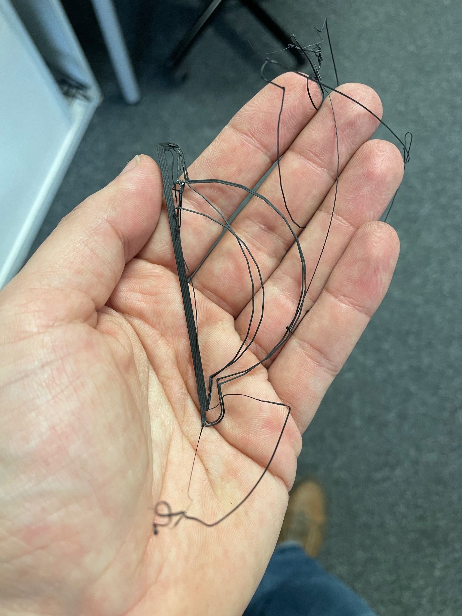

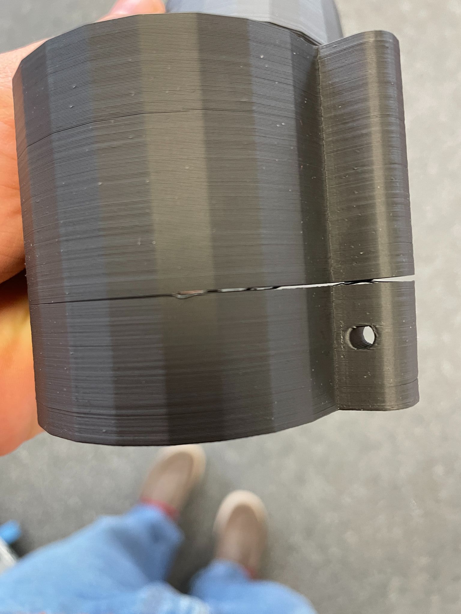

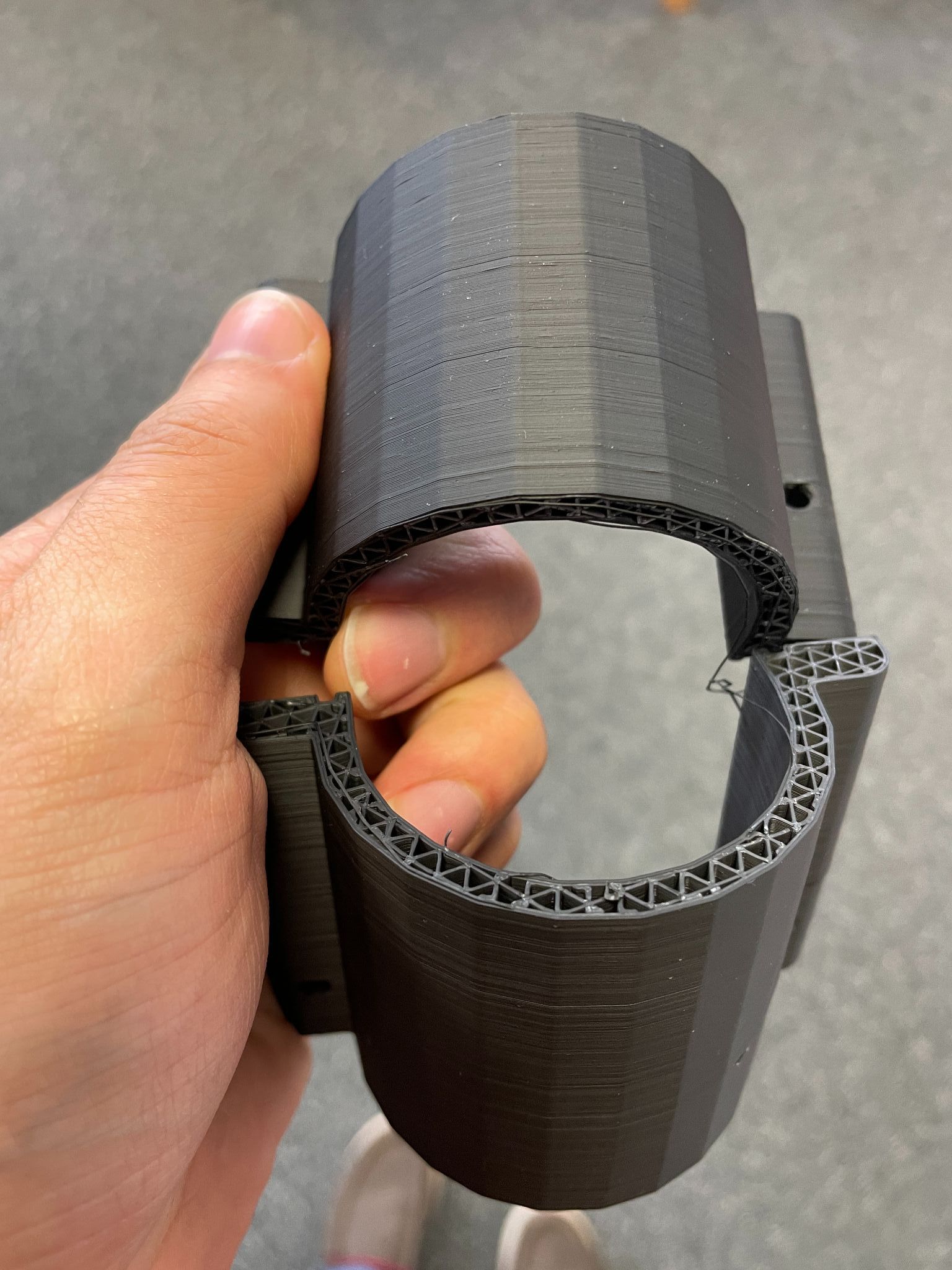

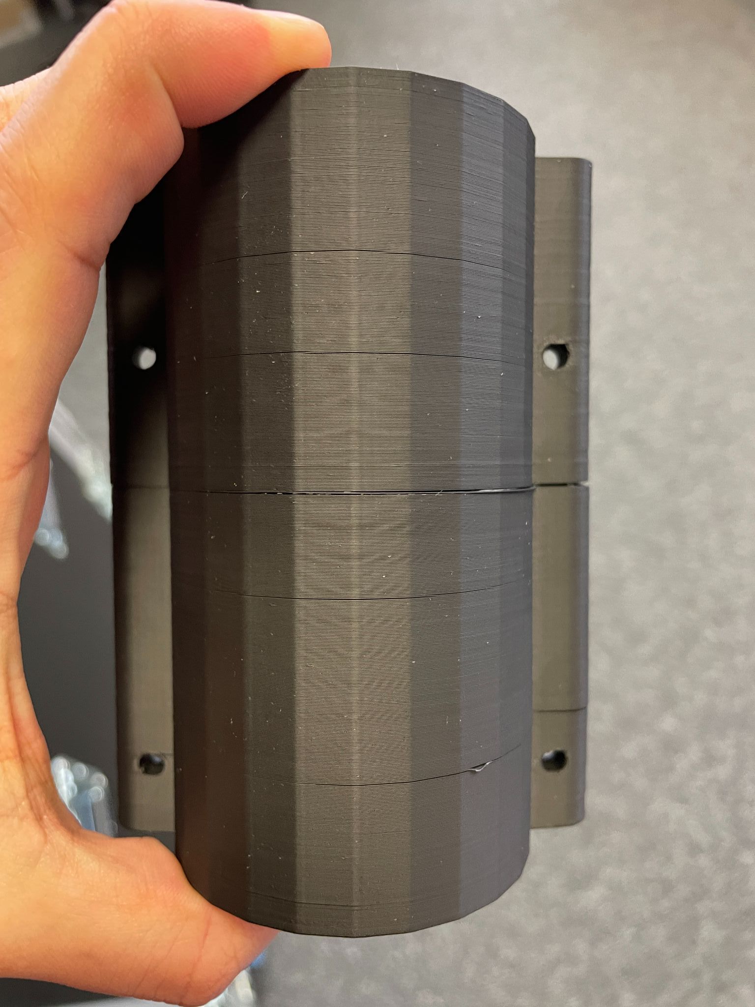

  1. Bonjour, De retour sur les essais avec l'ABS, et j'ai pu imprimer en parti la pièce, mais sur la fin, la pièce a dû se décrocher donc, n'a pas été finie. Toujours problème de warping et certaines couches n'ont pas bien collées... Je vous joins les photos. Je ne pense pas que cela vienne du lavage de la plaque du coup, car les impressions en PLA fonctionnent, même avec un filament non bambu lab, mais je ne sais vraiment pas sur quels paramètres jouer pour avoir de meilleurs résultats... Photo 2 c'est moi qui ai forcé dessus et la pièce n'a pas tenu.
  2. Je n’ai pu prendre que ça comme photo, je viens de relancer une impression en PLA pour vérifier que la plaque n’était pas altérée et pas de soucis à signaler de ce côté là. Je relancerai une impression en ABS juste après.
  3. Alors, le résultat est pire après le lavage (liquide vaisselle et éponge côté jaune seulement), la première couche ne colle plus... Mais j'ai une question: avec le PLA je n'utilisais pas de colle avec la plaque texturée, mais peut-être en faut-il tout de même pour l'ABS?
  4. Pardon pour la mauvaise section. Merci pour le tips, je vais laver la plaque. Actuellement la ventilation était à 2% comme indiqué dans des specs que j’avais trouvé… donc je vais retenter avec 20%.
  5. Bonjour, Voilà plusieurs tentatives infructueuses d'impression d'ABS avec mon imprimante, je me retrouve à chaque fois avec du warping dès le début de l'impression (à peine 20 couches). J'ai essayé plusieurs réglages en tournant autour de ceux préconisés par le fabricant du filament que j'ai acheté (SOVB3D) mais sans succès. Pour info: buse 0.4 / textured PEI plate Je me tourne donc vers la communauté si vous avez des conseils / réponses à m'apporter. Bien à vous, Yorick

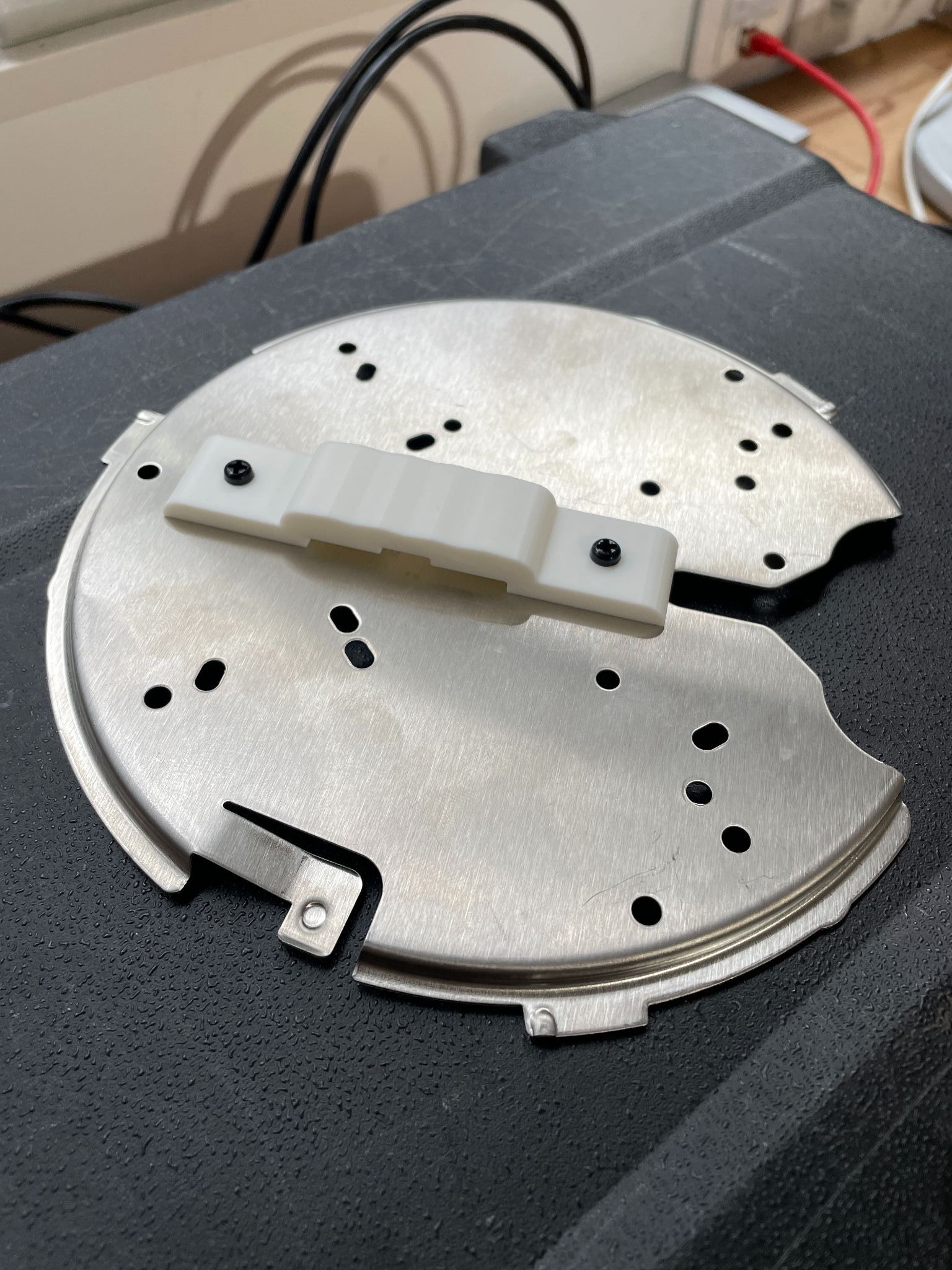

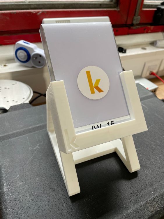

  6. Bonjour, Petit retour après 3kg de filament utilisé! Nous sommes parti finalement sur la P1S de chez BambuLab, sans l'AMS, et je dois dire que je suis bluffé par l'efficacité. Partage des premiers protos. D'autres sont en cours de conceptions, et ça laisse présager plein de bonnes choses. Bonne journée,
