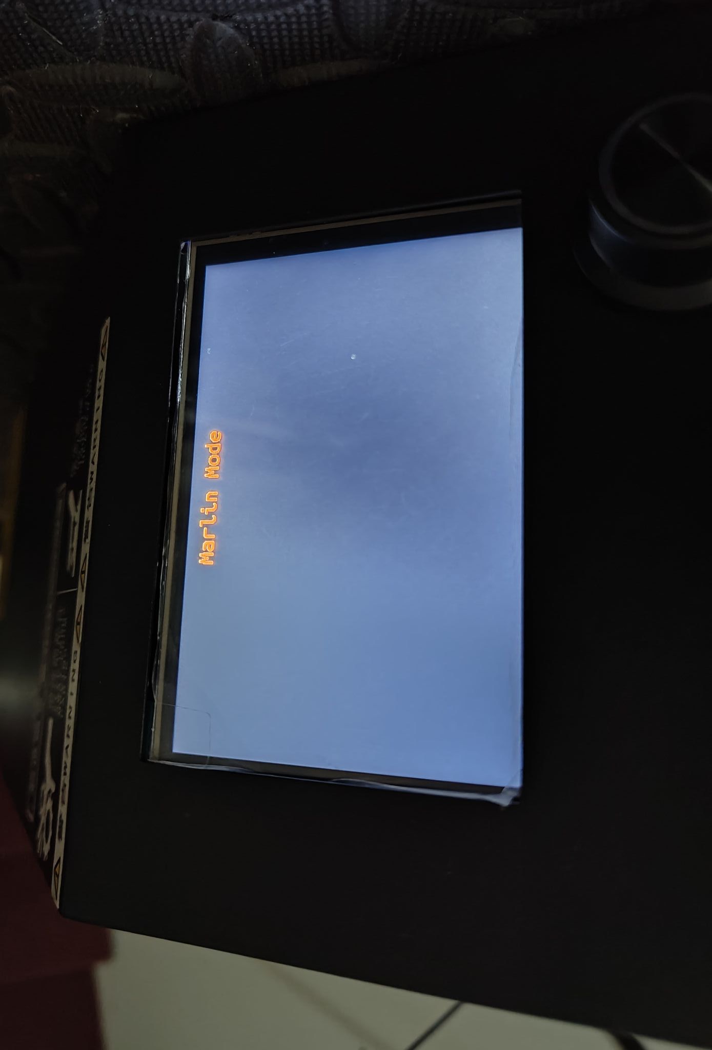

  5. Ca y est, enfin un peu de lumière. Par-contre ça bouge pas. J'étudie...

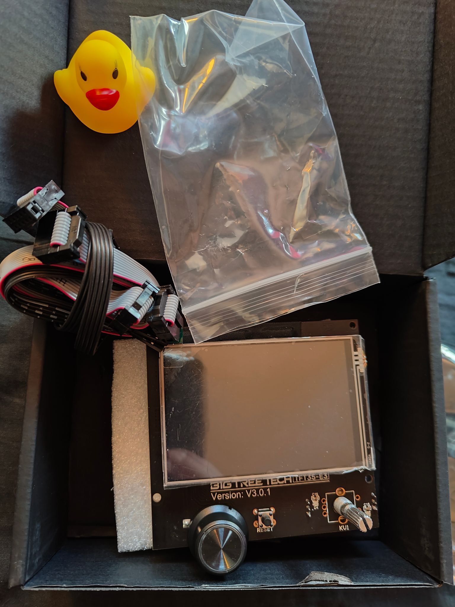

  6. Bonsoir! Je viens de recevoir mon écran. Montage ds quelques heures si tout va bien.
  7. Salut! Me revoilà pris dans la spirale du boulot désolé de pas avoir donné de nouvelles mais j'en avais pas J'ai même pas le temps de bricoler pour moi. L'imprimante est en standby mais j'ai commandé une écran Tft35 e3 v3 à 32€. Je suis dans ma période d'achat pour l'imprimante si vous avez des suggestion peu onéreuses^^, je suis preneur! Merci

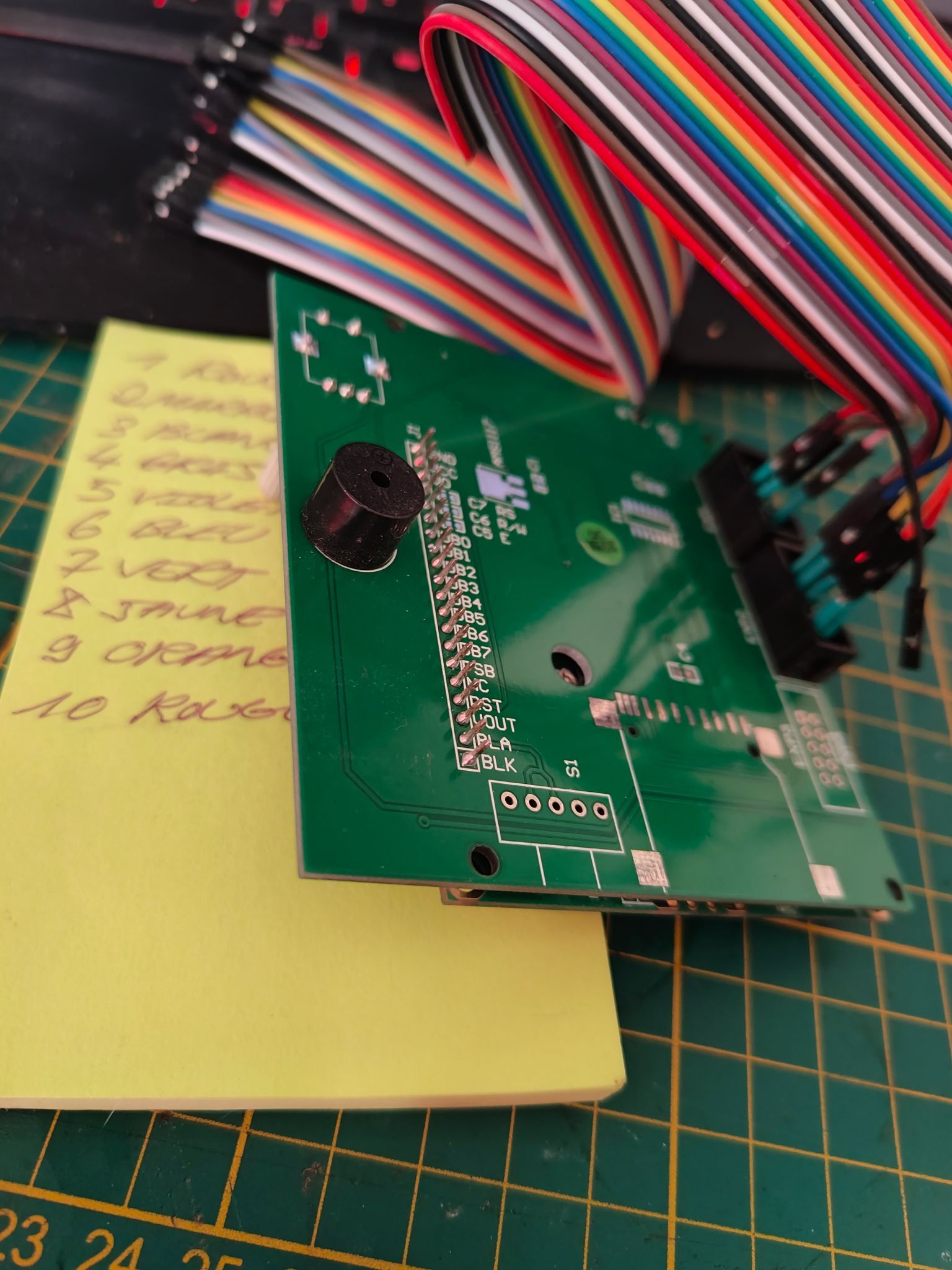

  8. Non au second test. Je pense reformater la carte et vérifier mon cablage oui c'est pour ça que sur la photo mon plateau est "rayé", j'ai mesuré la distance en faisant comme ça: X 34mm Y 40mm Pour le prix que ça coute je pourrai en reprendre un autre...

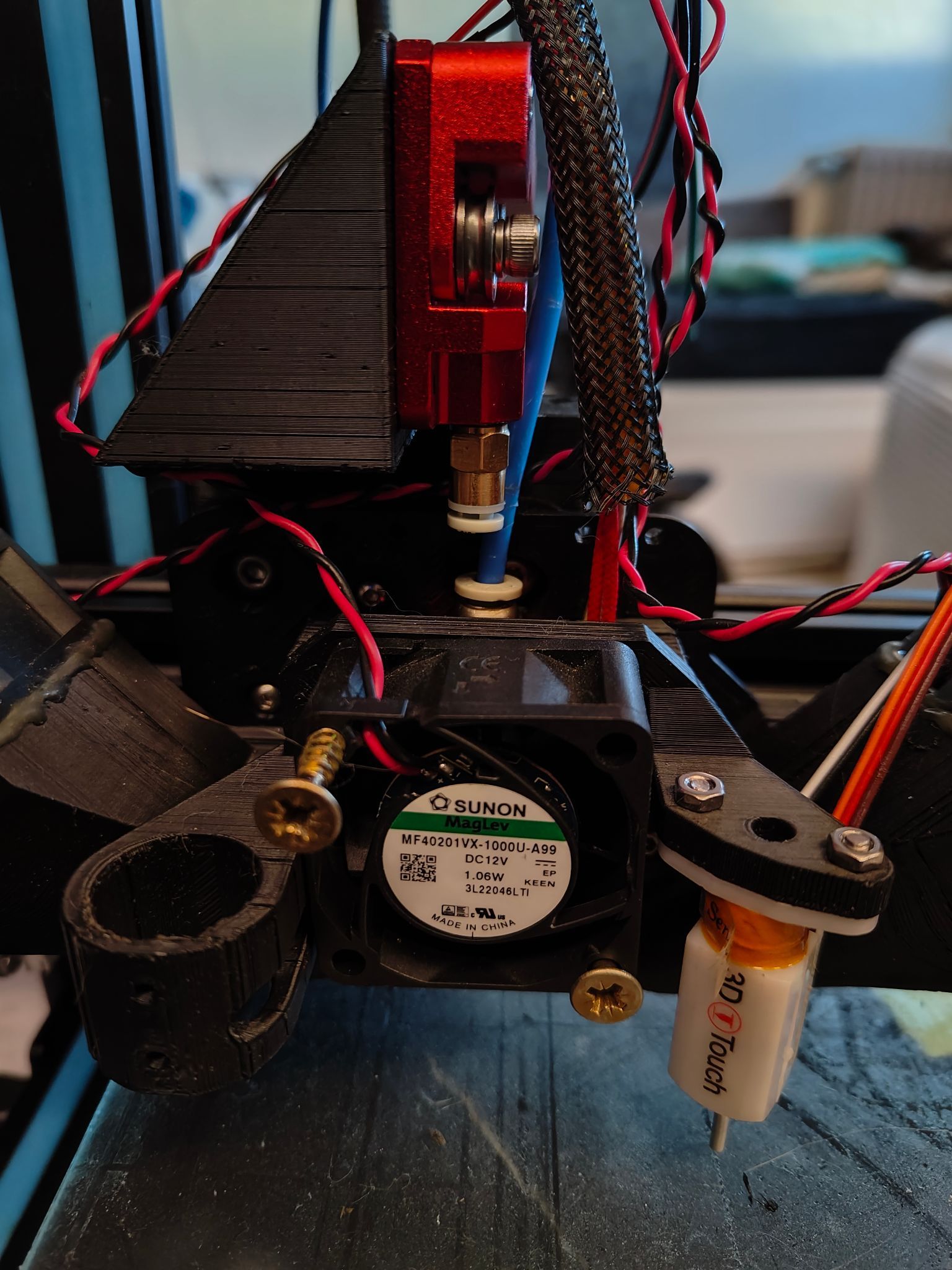

  9. J'ai voulu, mais je n'ai plus de carte micro sd de fonctionnelle J'avais besoin de clé usb y'a 2semaines pour reinstaller mon ordi je trouvais pas, maintenant elles sont toutes là! J'ai fait la Maj de de mon hyperion et la carte sd m'avait lachée. J'en ai plein de ces trucs mais c'est toujours quand on en a besoin qu'on les trouve pas. J'en ai une de 64go récupérée sur un vieux tel mais protégé en écriture, pas moyen de la formater. Et pour couronner le tout, le boulot m'a rattrapé! Je dois bosser cette semaine. Donc demain soir ou si j'en trouve une aujourd'hui On peut faire ça via PC avec le câble usb? J'ai demandé à un pote qui avait ça mais il n'est pas encore rentré Du coup, j'avais essayé d'installer la pièce que j'ai reçu mais j'ai un offset de 3mm au final en X et Y. Je vais donc mettre en attente mon DD. Je suis aussi en train de câbler mon blt maintenant qu j'ai tout descendu. Ma CR10s est dans un meuble en hauteur généralement Waw je viens de voir que j'avais acheté mon blt en janvier 2020 et monté cette semaine On peut constater que c'est urgent
  10. Ah, c'est ceux là? Je vais plutôt les coller avec une colle thermique car leurs scotch "thermique est vraiment nul. Oui c'est temporaire le temps de trouver dans mon bordel, 2 nappes pour m'en fabriquer 1 en Y. Je passerai certainement à un autre écran dans le futur. D'ailleurs en matant, j'ai vu que l'ecran tft35 aussi avait une autre nappe Là au premier test, ça s'allume mais rien qui s'affiche. Je ne sais pas si c'est normal Là dans l'immédiat, j'ai besoin de cuisiner pour recuperer des forces

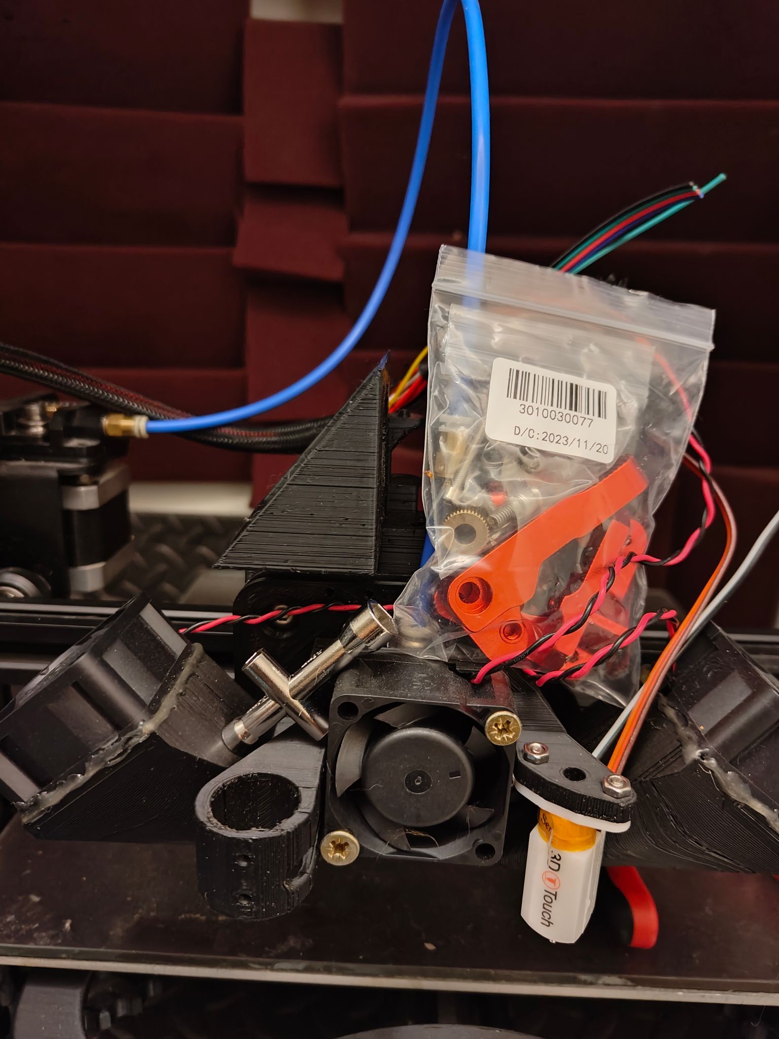

  11. Mince, je pensais que c’était un dual gear mais c'est pas grave. j'en achèterai un autre plus tard. Ça m'avait couté que 3,17€...
  12. Salut! Donc j'imagine que mettre un refroidissement passif sur la fameuse puce est recommandé. Je vais surement placer un radiateur passif dessus alors. J'arrive à en voir des fois à 23€ au pire je prendrai une skr1.4 avec un module "rPi" si elle tombe hs. Moi j'avais visé juste une carte-mère de remplacement moins chère quand j'étais tombé sur la SKR3 mini v2. Merci pour ton fichier. J'ai essayé de dessouder l’écran pour fixer un 3è port mais mon fer a souder 40w ne fonctionnait plus. Mon 18w trop faible pour ça. Vous pouvez constater que la position du 3è port est sous l'écran J'ai donc fabriqué une "nappe" elle est branchée côté écran qui est démonté pour plus d'accessibilité. je finirai de la brancher quand je vais l'installer dans le boitier. Merci pomme verte qui devrait être rouge vu l'expérience en la matière A tout à l'heure Je suis pressé de voir la "lumière" bleue de mon imprimante A chaque jour sa peine Euh nuit je voulais dire. J'aime la nuit pour ces trucs là J'ai bien fait de sortir j'ai reçu ma dernière pièce pour monter mon DD. A gauche en ferraille c'est une clé pour dévisser la tête d'impression Donc vu ma config je vais modifier l’emplacement de mon BLT.
  13. Merci à vous je vais lire ça de suite. Je n'ai pas le cerveau pour fmdecompiler non-plus je te rassure. J'avais commencé a suivre un tuto américain qui utilisait xloader pour decompiler le hex récupérer un fichier précis et donc préparer les fichier par avance. Oui effectivement c'était pour un firmware marlin. Mais à partir du moment où j'arrivais à refaire tourner ma machine ça m'arrangeait déjà. J'étudie toutes les possibilités... En tout cas pas de soucis si il faut souder le port manquant. En matant le schéma ça devrait être faisable aussi. Savez vous si la nappe a besoin d'être blindée? Ou je peux brancher ces 10fils directement? Je vous tiens au courant. Je m'y colle cette nuit...

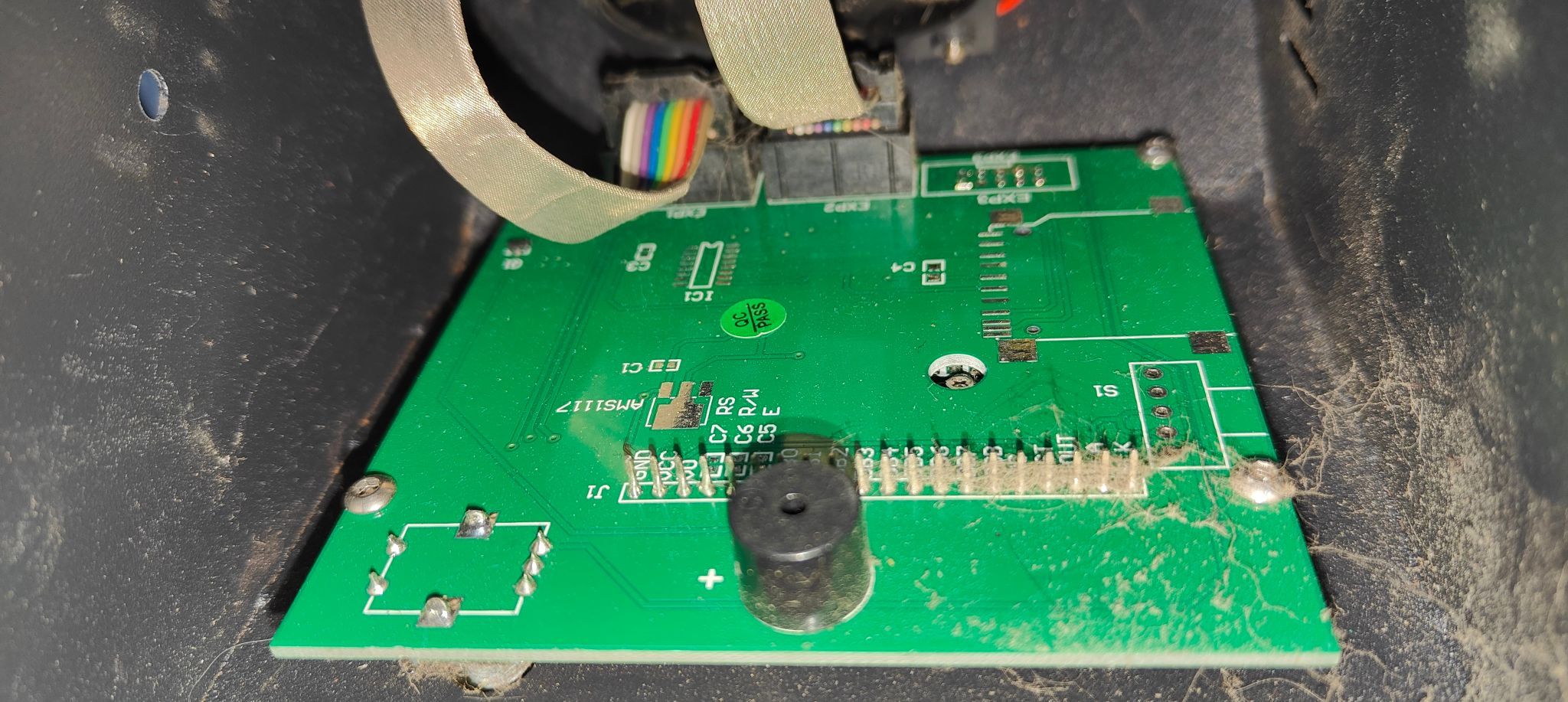

  14. Salut Pomme verte et merci. J'avais pris ces firmware car apparement il va falloir extraire des trucs dedans pour recompiler le mien. J'ai cru qu c'etait des officiels creality Par-contre mon écran ne dispose que de 2 nappes et 2 connecteurs du coup. Le 3e n'est pas soudé, j'ai mm pas le bloc noir. Ça veut dire quoi si mon driver décède? Qu'il ne marche plus ou bien qu'il devienne corrompu? C'est pas des drivers "soudés" comme sur la carte-mère d'origine? En gros, comme tous les drivers, sont inscrit sur une puce soudée à la cm quoi... Sauf certains bios de CM pC par_exemple.
  15. Bonjour, J'ai acheté ma cr10s il y a environ 4 ans et j'ai déja changé de carte-mère 2 fois. La seconde m'a lâchée il y à 3mois. Depuis j'ai acheté une skr3 mini v2 car au regard du prix, 26€, cela me semblait plus intéressant que prendre une autre 2.2. Quitte à remplacer, autant évoluer. Ça me faisait de changer ma cm juste pke l'alimentation vers mes ventilos du fang ne tournait plus... Seulement, après avoir tout branché cet après-midi, je me suis rendu compte qu'il n'y avait qu'un seul branchement de nappe pour l'écran. C'est là que je commencé à lire les infos sur le skr3 mini J'ai donc découvert que: -Skr3 mini drivers soudés -possibilité de le flasher en utilisant l’écran 2 nappes d'origine En quoi les drivers soudés vont-ils me limiter? Qu'est ce que la signification DW dans les firmwares? J'ai pas trouvé l'explication. J'ai pris le firm CR10S_BLT_NF_LR_DW7.4.7 et CR10S_NF_LR_DW7.4.7 mon LBT est monté mais pas encore branché Pour l'instant quand j'allume, pas d'ecran sur les 2 nappes et voyant led CM rouge. Je verrai demain... Si vous avez des infos pour mes étapes suivantes, je suis preneur. Merci par avance car à 03h30, j'ai eu ma dose pour la "journée". Heureusement que je suis de repos cette semaine pour remplir cet objectif^^
