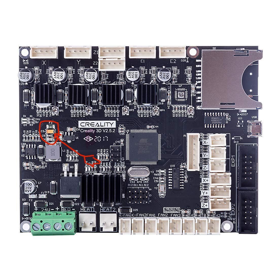

  1. D'accord pour les dix, mais ce n'était pas des 10 volts 22uf au tantale, et taille B. A moins que je n'ai loupé la page que tu indique...ce qui me ressemblerait assez! Si ma carte est vraiment Hs je ferais le point, s'il le faut, une autre imprimante d'occase, on verra... La skr, c'est genre celle là? https://www.ebay.fr/itm/145479044645?mkevt=1&mkcid=1&mkrid=709-53476-19255-0&campid=5338748323&toolid=20006&customid=BrytHB4cAAAASCp5ItbiYnp-SCwUAAAAAA
  2. Merci "pomme verte", j'ai trouvé ce qu'il me fallait sur e-bay en suivant ton lien; un truc de dingue, pour 20 euros c'est une bande de cent unités qu'on m'envoie (ce sont les seul qui correspondaient aux valeurs du condo. Du coup si quelqu'un en veut (gratuitement bien sur) il peut me le dire! Apres je me doute qu'il est possible qu'autre chose soit touché et que ce sera pour rien mais j'aurai essayé... Je vous tiens au courant que ça ai marché ou pas ( je ne serai pas livré avant une dizaine de jours). En attendant je vais faire le plein d'informations sur ce site qui m'a l'air bien sympa. Peut-être même aurai-je d'autre questions à vous poser?. Pour la SKR, je verrais plus tard, ça m'a l'air un peu compliqué...Merci encore: Yves
  3. Un grand merci pour les renseignements qui m'ont donné une bonne direction et désolé pour le bug de présentation... J'ai donc cherché ce composant sur plusieurs sites dont Farnell, Conrad ainsi qu'Amazon. Les uns se gavent en frais de port, les autres sont hors de prix (Amazon met le composant à 50 euros, frais de port compris, les autre moins d'un euro la pièce mais 15 à 20 euros de frais pour 2 grammes. Par contre j'ai lu dans la rubrique jointe à vos réponses qu'on y parlait des "SKR" et effectivement ces cartes existent mais d'après vous, pourraient-elles remplacer ma carte créality v2.5.2? Merci encore, j'ai été étonné par la rapidité de vos réactions Yves
  4. Bonjour, j'ai 62 ans et mon gosse m'a refilé le virus de la 3d, du coup je me suis équipé pour débuter d'une créality cr 10 v3 d'occasion qui fonctionnait très bien jusqu'à ce que le détecteur de filament ne fasse des siennes... J'ai donc décidé de le shunter en shuntant le + au Data au niveau du fin de course à roulette...et pouf, un condo cms de la carte à explosé. Je voudrais changer ce composant mais comme il a cramé, je ne peux pas connaitre ses valeurs. Si l'un ou l'une de vous a une carte creality 3d v2.5.2, voudriez-vous me dire ce qui est marqué sur le condo cms jaune d'environ 4 mm de long (il est désigné "c3" à coté du fusible cms f1... En vous remerciant: Yves Ps: je n'ai pas réussi à faire ma présentation, pas trouvé la fenêtre...
