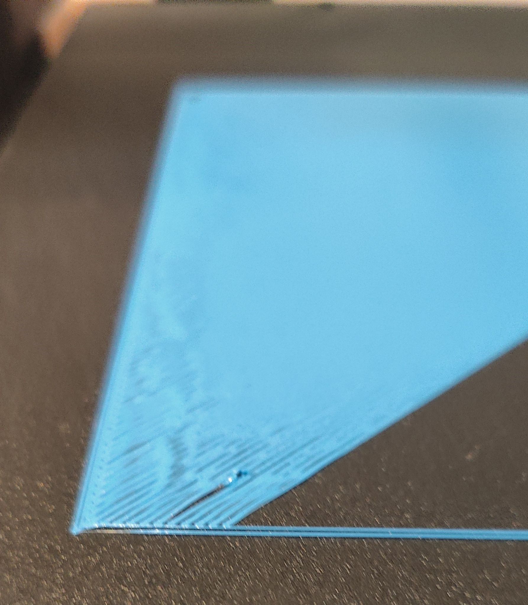

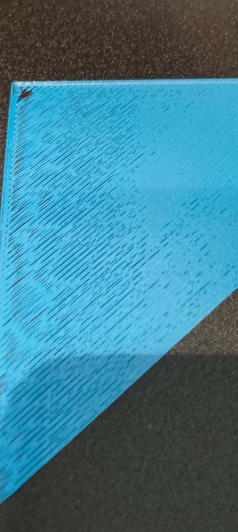

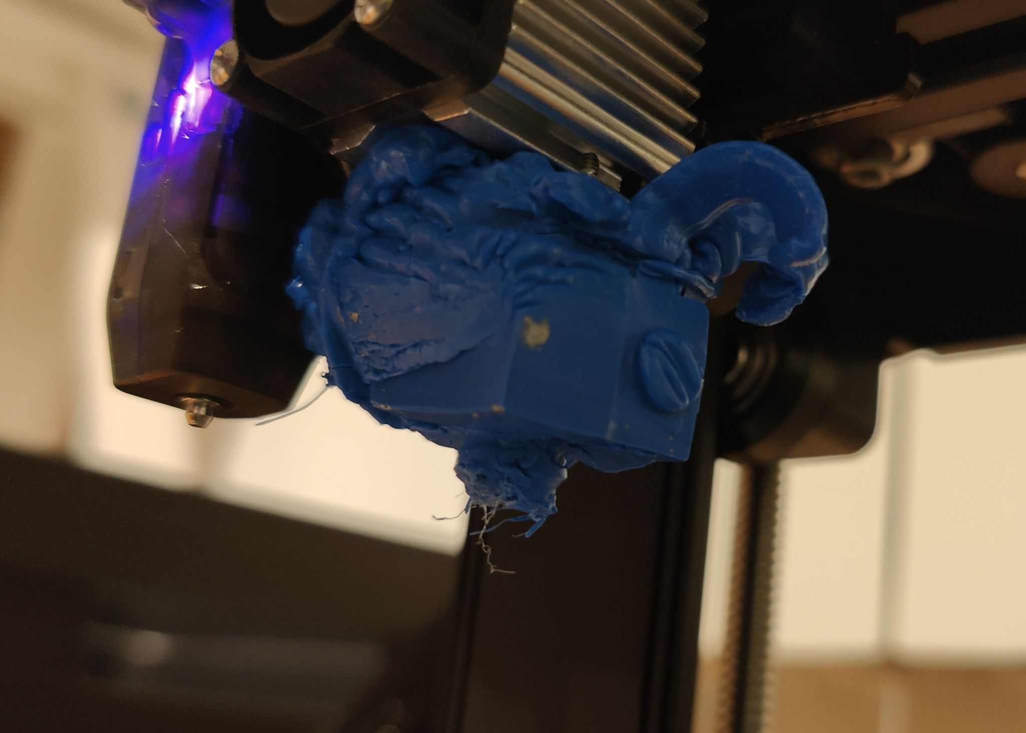

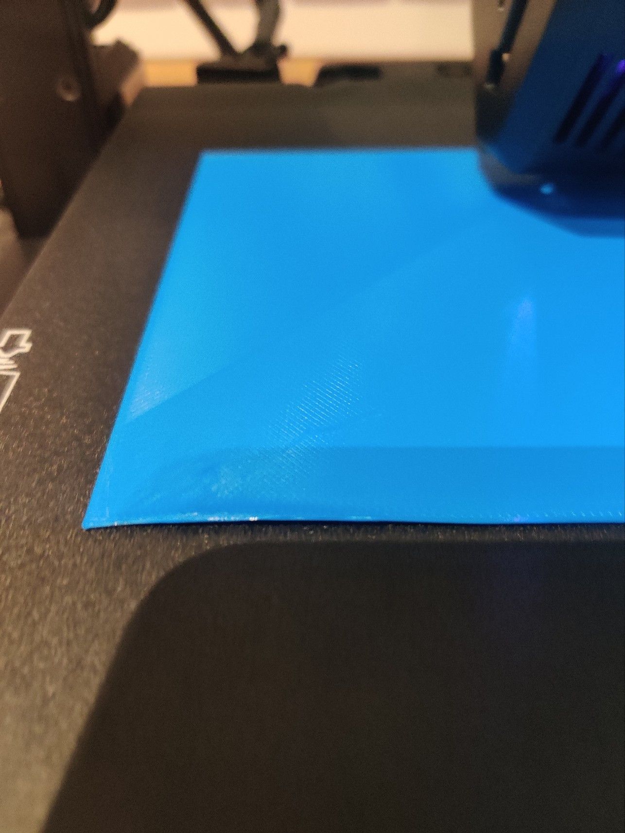

    Bonjour à tous, après contrôle et nettoyage (buse+plateau), j'ai relancé tout ça cette semaine, voilà le résultat. A préciser que je suis en mode fin 0.1 quelques imperfections... et des blancs entre les lignes. Sur les impressions précédentes je pense que c'est la buse qui a accroché ces trucs en repassant et s'est bouchée alors. Et puis au final ça a tout imprimé mais les coins se sont racornis/soulevés !!! (je ne sais pas pourquoi) donc à refaire. Je vais tenter en 0.2....
  2. Max37
    [PROBLEME] Gros paquet

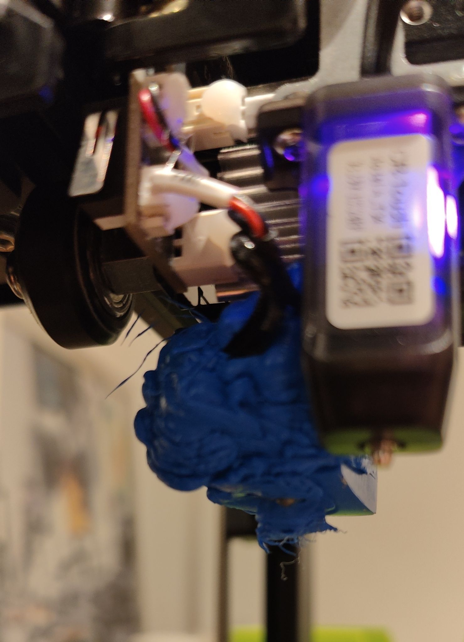

    Photo de la cata1. Pas encore nettoyé la cata 2 de hier soir. Euh.... en tant que débutant "heatbreak" et "tube PTFE" .... ??? je ne comprends pas , merci de votre patience

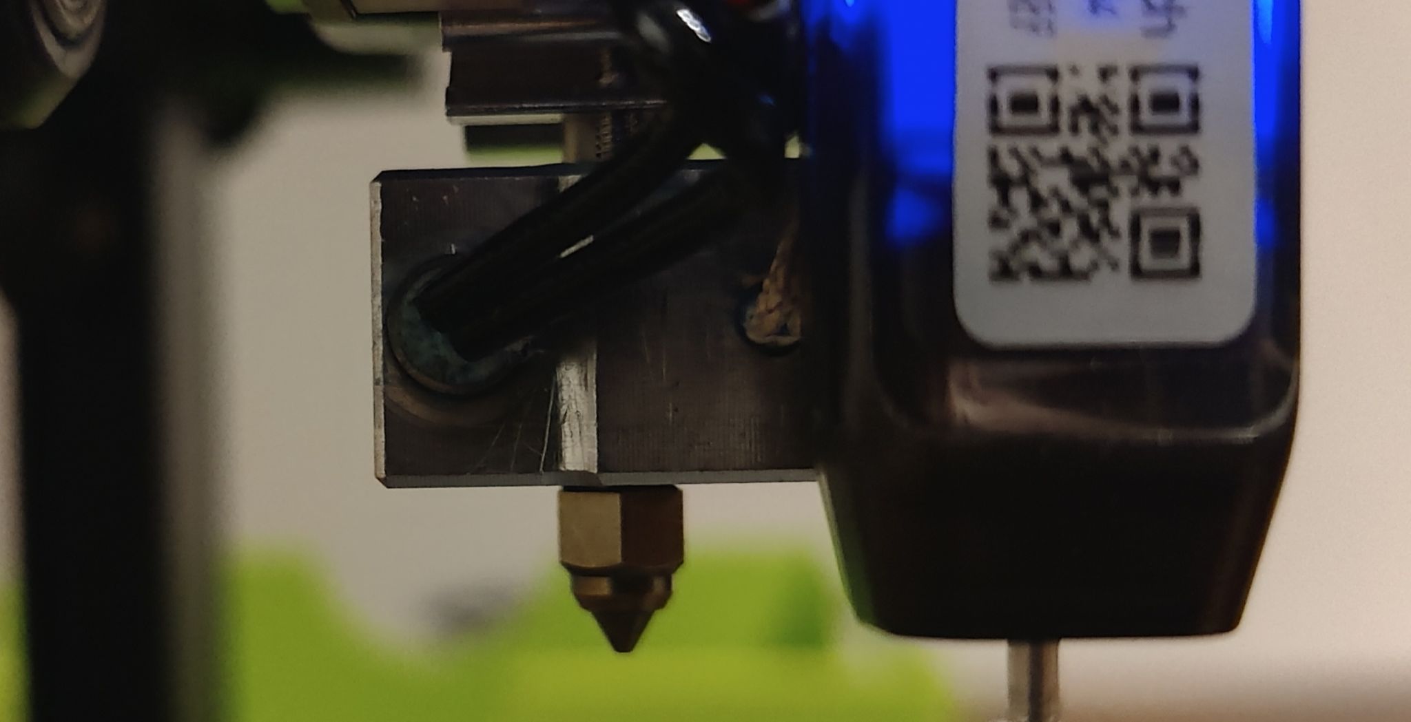

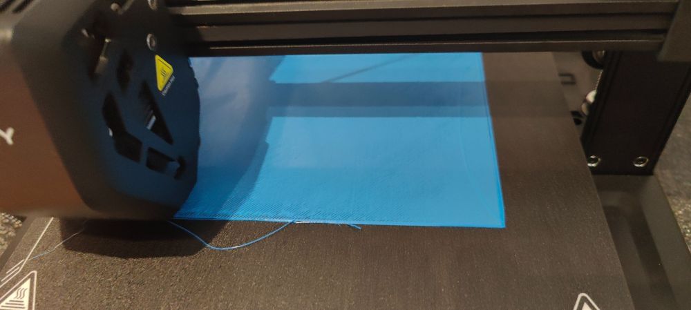

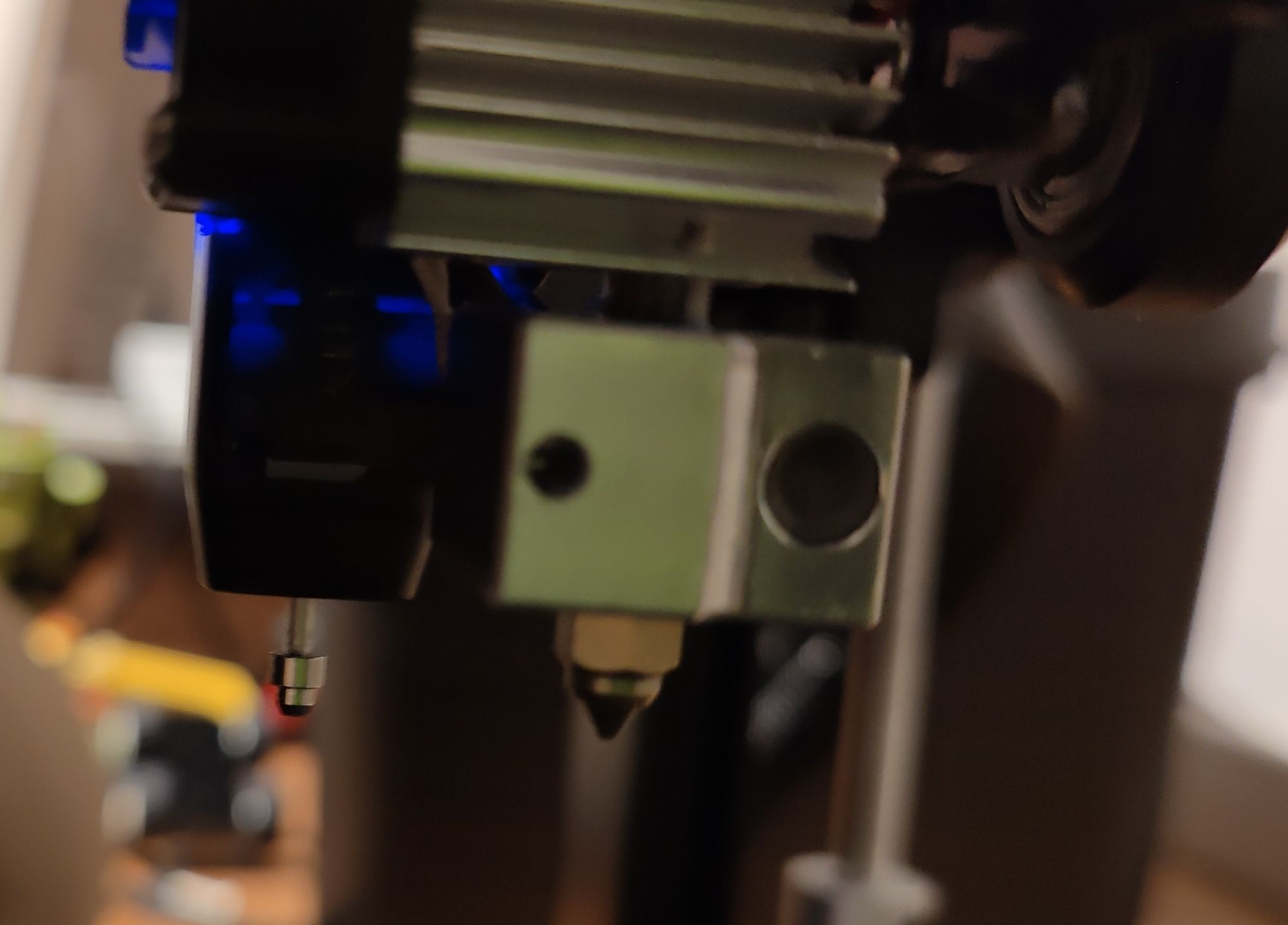

    Bonjour, J'ai enfin trouvé le temps pour nettoyer, Merci @PPAC j'ai tout bien suivi, nettoyage fait sans rien casser (démontage du cache avec le petit ventilo qui est dedans, chauffe à 230, retirer le PLA avec mouchoirs et trombone) et comme l'a suggéré @BO105cbs z-offset refait (à la fin ca met tout les petits carrés avec les valeurs, j'en avais 3 en bleu, mais je sais pas si je dois faire qqch sinon valider les mesures...), test d'un carré 50*50, mode précis, 5 couches : OK ! Suite à cela j'ai relancé la pièce qui avait fait le blob.... idem ! c'est un rectangle plat taille 150*80, j'ai pu stopper avant la grosse cata mais il faut tout renettoyer... Je n'ai pas vu le moment précis du départ en cacahuète, aux alentours du début de la 2e couche.... J'ai acheté de l'isopropanol pour nettoyer le plateau... Photos du 1er nettoyage :

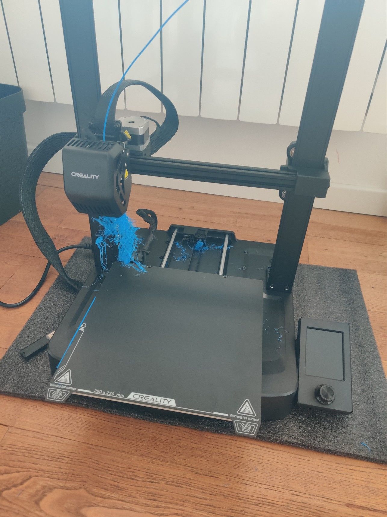

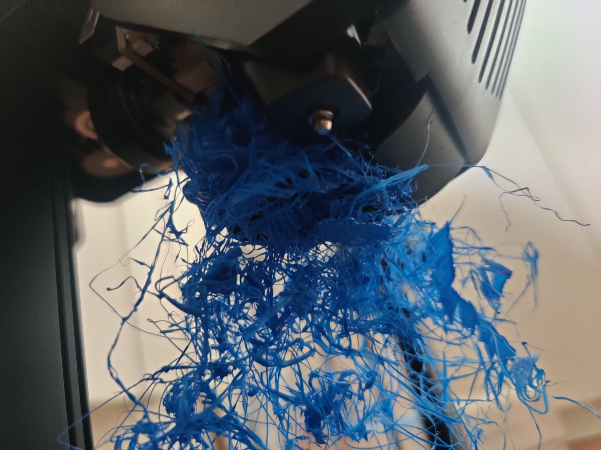

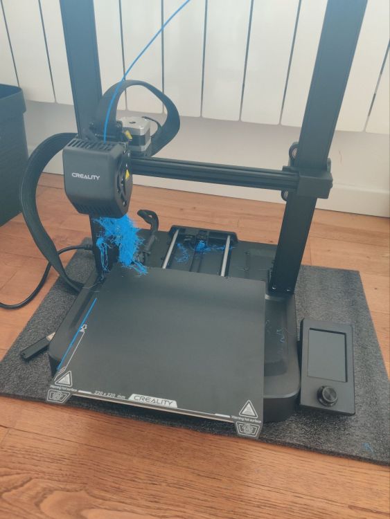

    Bonjour, Petit appel au secours.... Novice avec ma ENDER 3 V3 se, il s'est passé ça (photos). Le trait d'init a bien été fait puis.... Qqun pourrait m'aiguiller ? Merci à vous !
