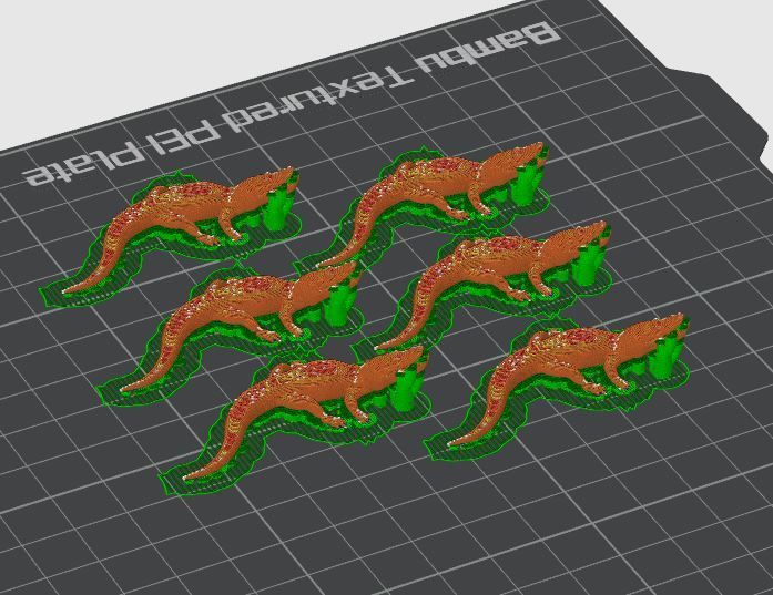

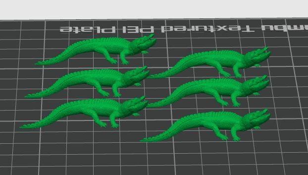

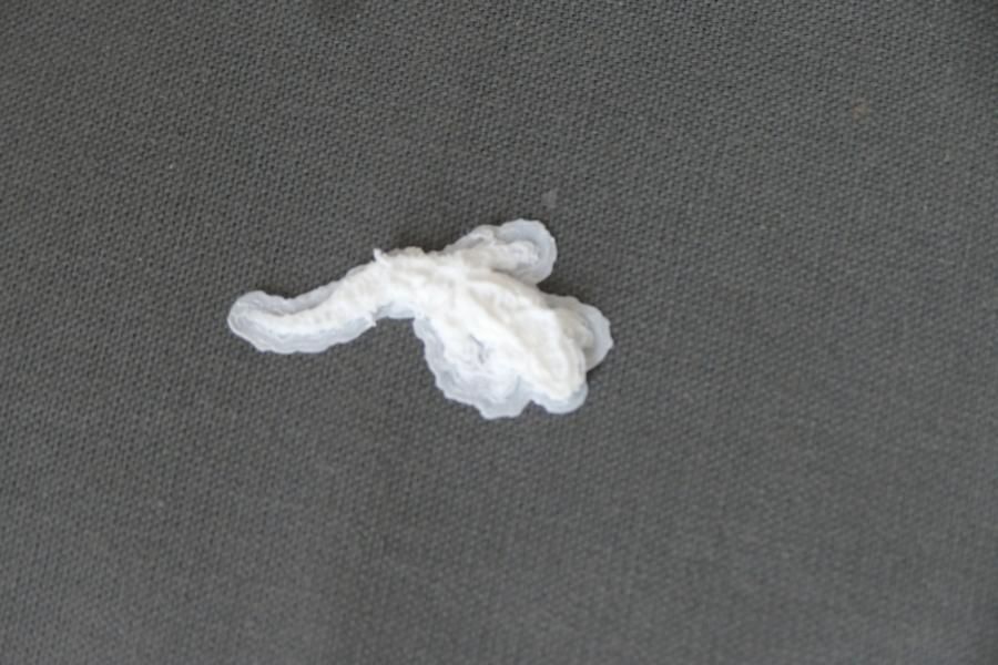

  1. merci beaucoup pour ta réponse. Bien cordialement.

  4. Bonjour et merci pour ta réponse. la calibration se fait automatiquement après l'extrud. j'ai bien parametré la plaque et l'imprimante. Après avoir désinstallé et réinstallé le slicer c'est mieux. Mais j'ai beau baisser le diamètre des supports arbres au minimum, soit 1 mm, ils accrochent beaucoup trop à la pièce a mon avis. Je dois les couper par morceaux au ciseaux et scalpel. Mais l'impression est nettement meilleure. Est ce que vous mettez de la colle sur la plaque, et imprimez un radeau. J'ai l'impression que c'est mieux sans. Merci encore pour ta réponse.
