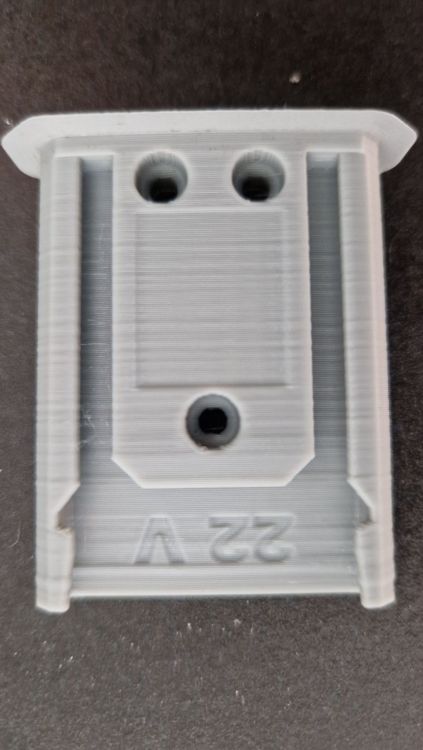

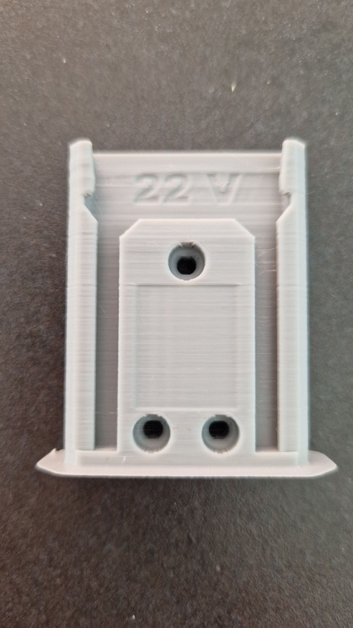

  1. J'avais pourtant vérifieé la semaine dernière la tension avec mon spectrographe (selon video de pascal) Pour le côté prix, c'était plus le challenge en faisant sur mesure pour mon tiroir

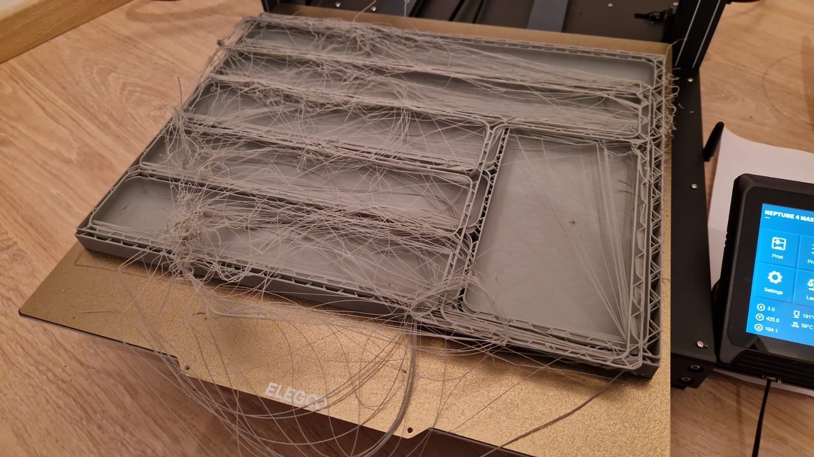

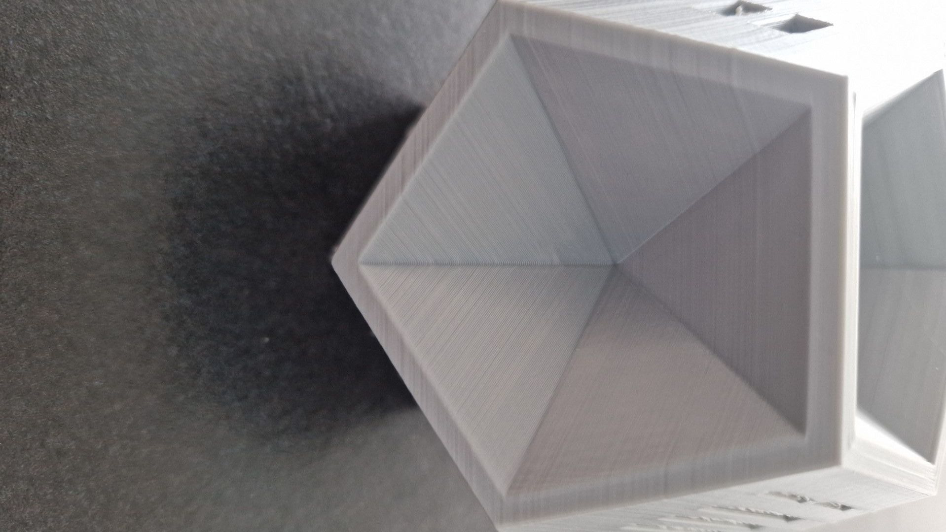

  2. Bon, premier drame : j'ai lancé l'impression d'un range couvert (mon 1er grand format), après 5/6h de contrôle régulier je m'autorise une sortie, et au retour j'entends des bruits pas normaux du côté de l'imprimante (ca ressemblait à des bruits de courroie qui sautait des crans) Voici le drame...Avez-vous une idée du pourquoi ?

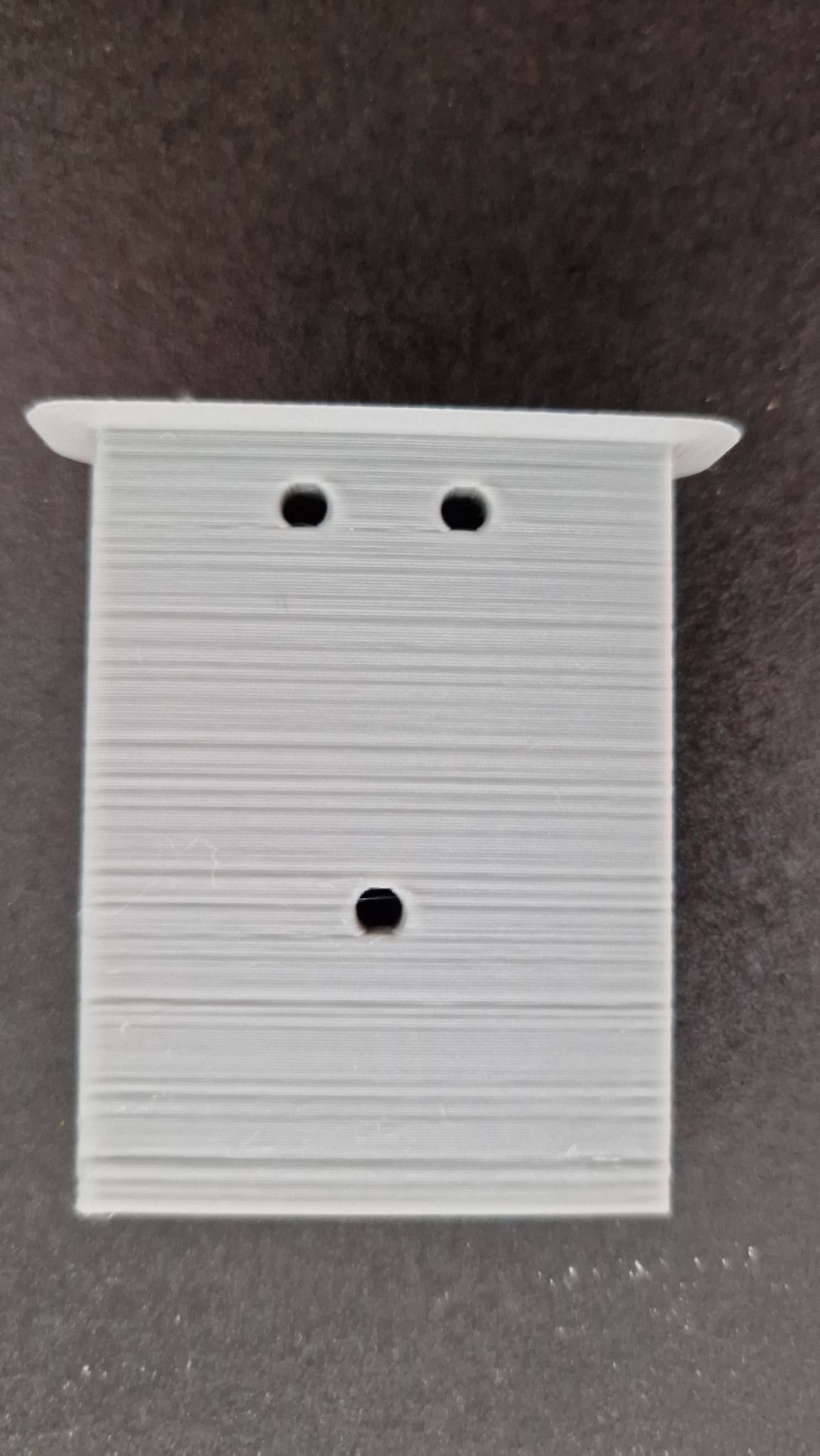

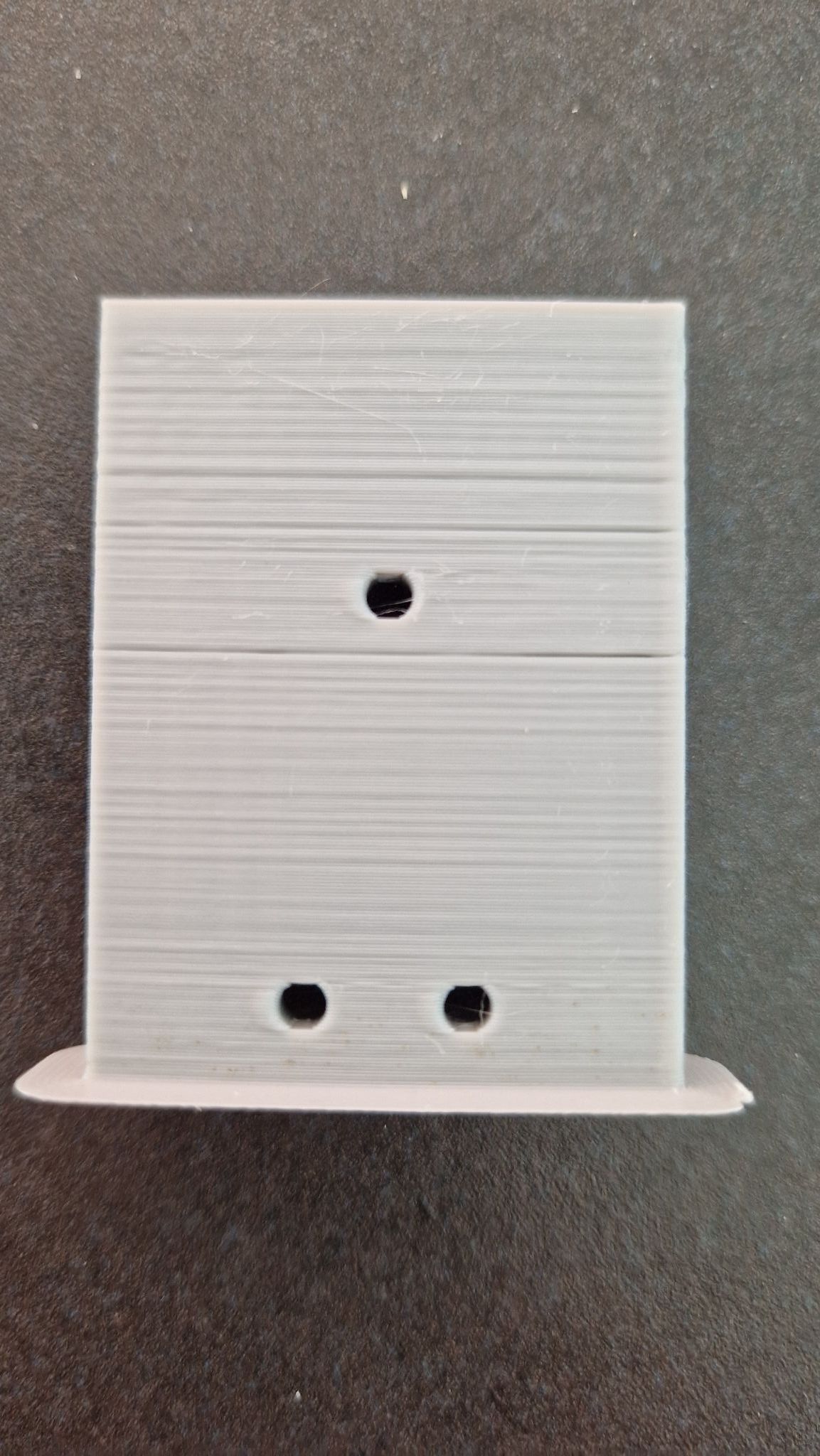

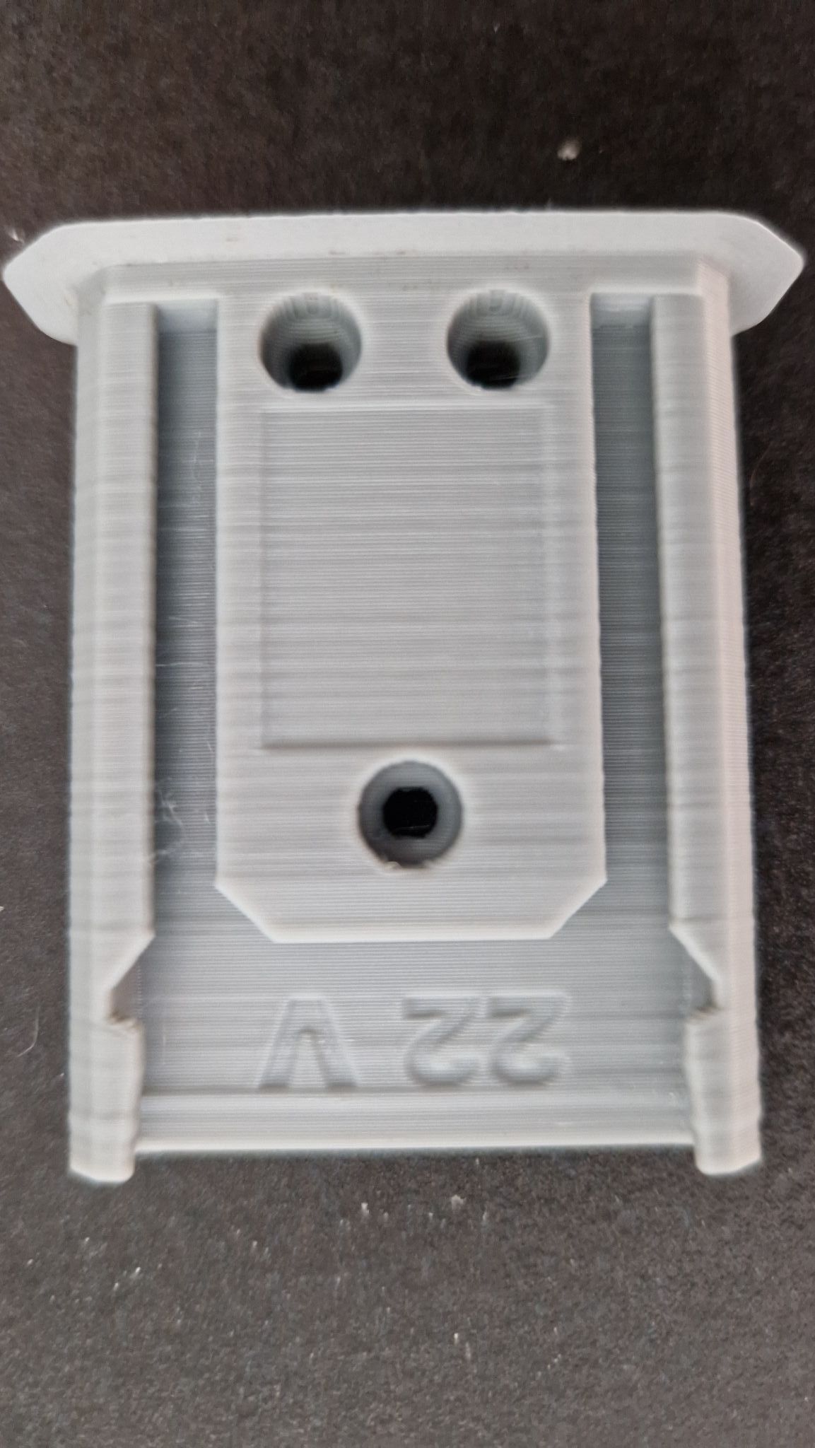

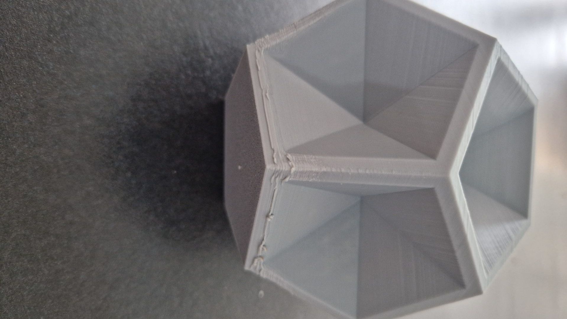

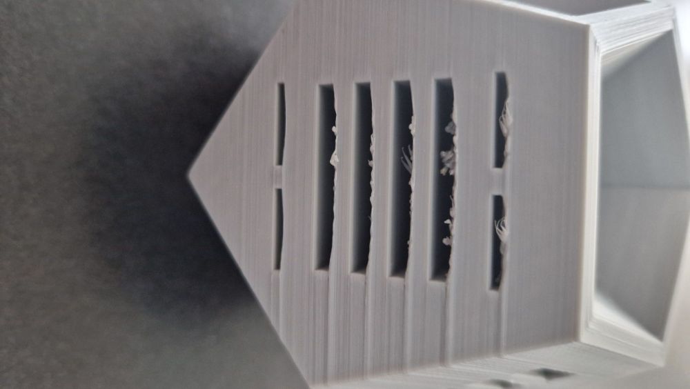

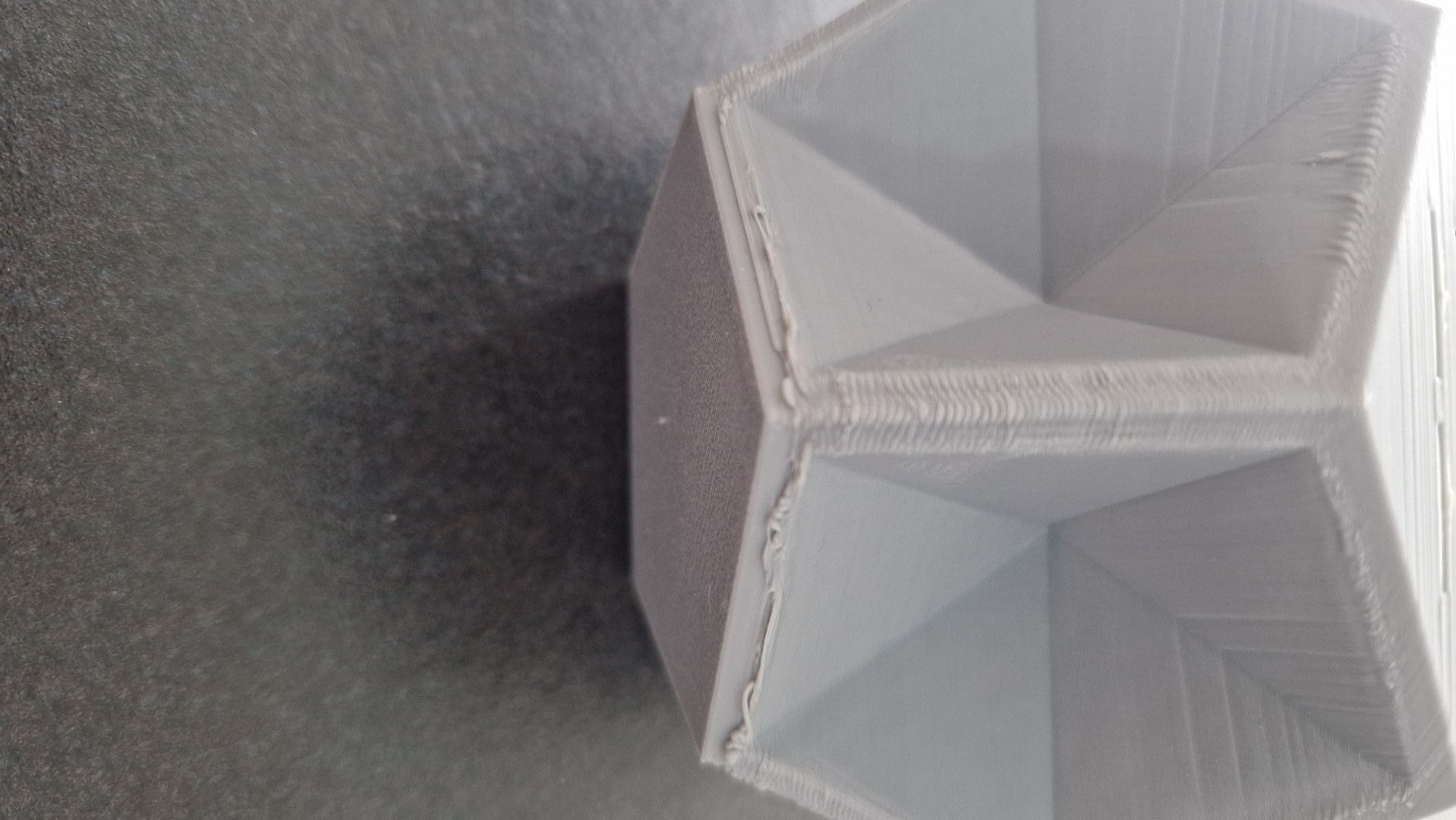

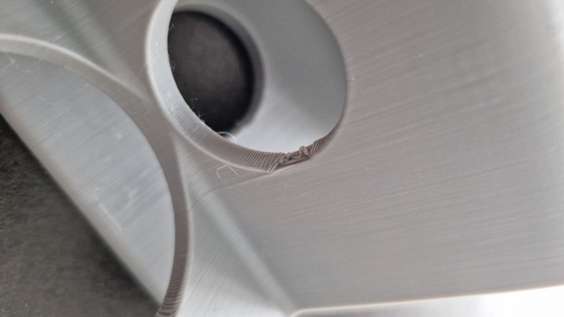

  3. Nouvelle impression, il reste des défauts assez gros je trouve à la base surtout (les autres défauts c'est peut-être normal car avec les ouvertures ca bave un peu ? Support à mettre ?) C'est la qu'intervient l'ébavureur ? Question bête, mais il faut l'utiliser à la fin quand c'est froid ?
  4. Ok, merci je ferai la prochaine fois

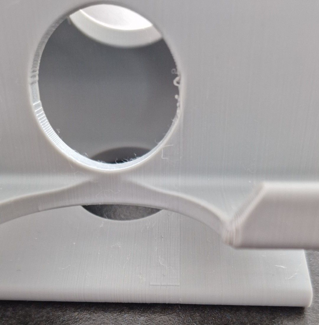

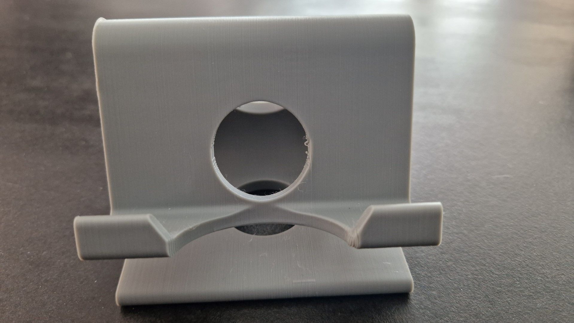

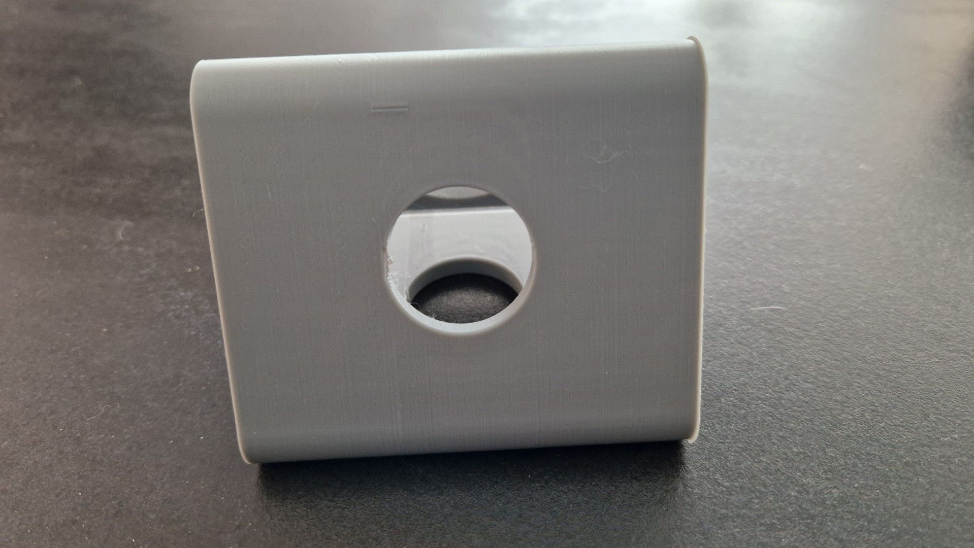

  5. Sur le support, dans le rond il y a des défauts et tout n'est pas parfaitement uniforme. Mais c'est satisfaisant en effet, bien + qu'avant
  6. Voici

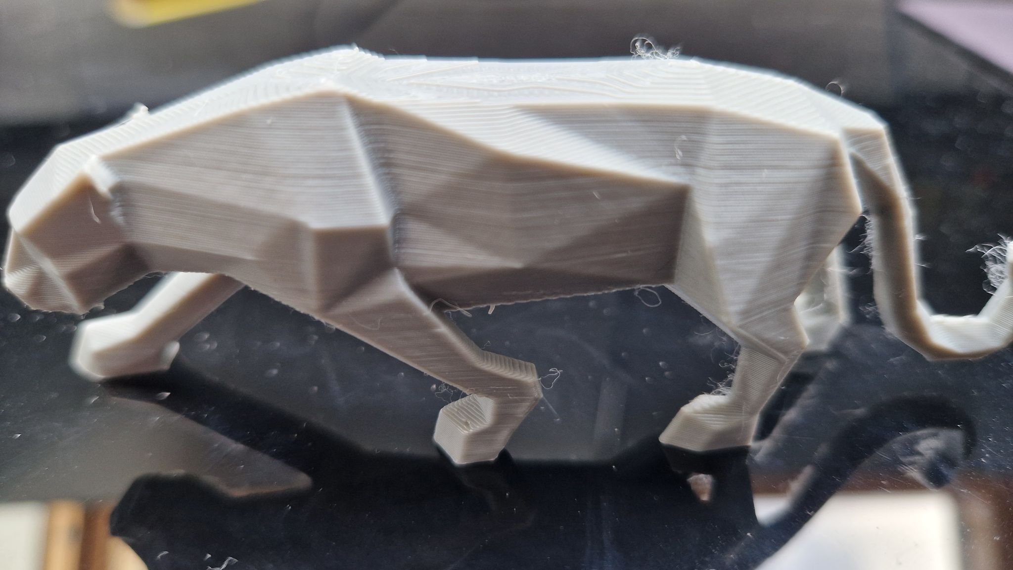

  7. Je continue quelques pièces, c'est correct même ça n'est pas aussi lisse que les exemple de Ste0024

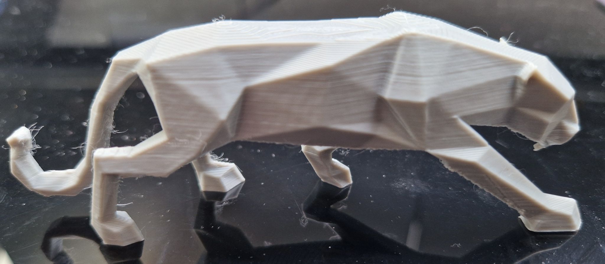

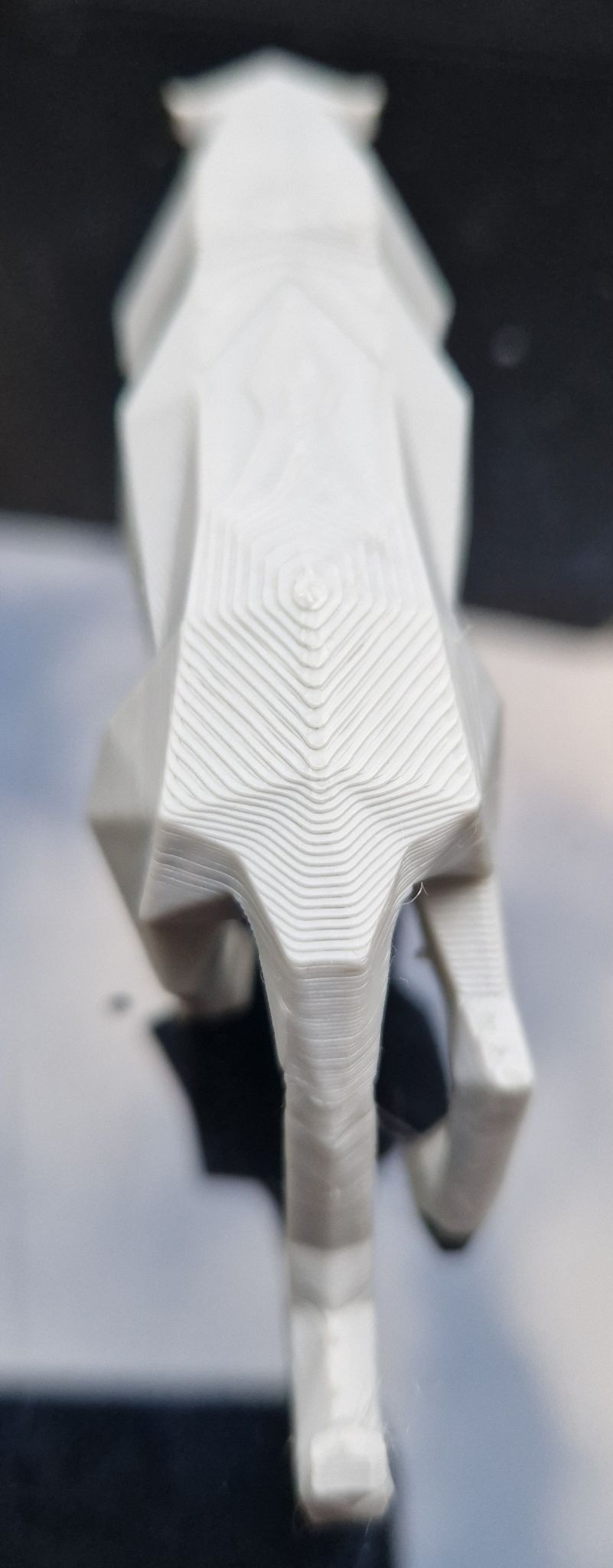

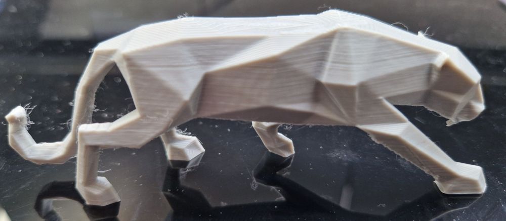

  8. Oui, les excentriques ! Je vais regarder sous le lit, merci du conseil Sinon, en terme de qualité elle comment ma panthère ? Peut mieux faire ? Satisfaisant ?
  9. Je crois que je commence à avoir quelque chose de correct, non ? J'ai resserré les 2 vis derrière l'extruder car il y avait pas mal de jeu (j'ai suivi les conseils du support Elegoo) Je dois attendre mieux que ça ? Comment on met au propre une fois les supports enlevés ? Il y a un outil ou juste du papier de verre ?

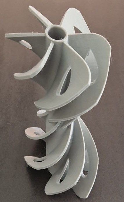

  10. Je vais déballer la 2e bobine que j'avais achetée en même temps. Peux-tu me faire des photos de ce à quoi devrait ressembler la pièce imprimée stp ? Notamment au dos, la partie censée être lisse, merci

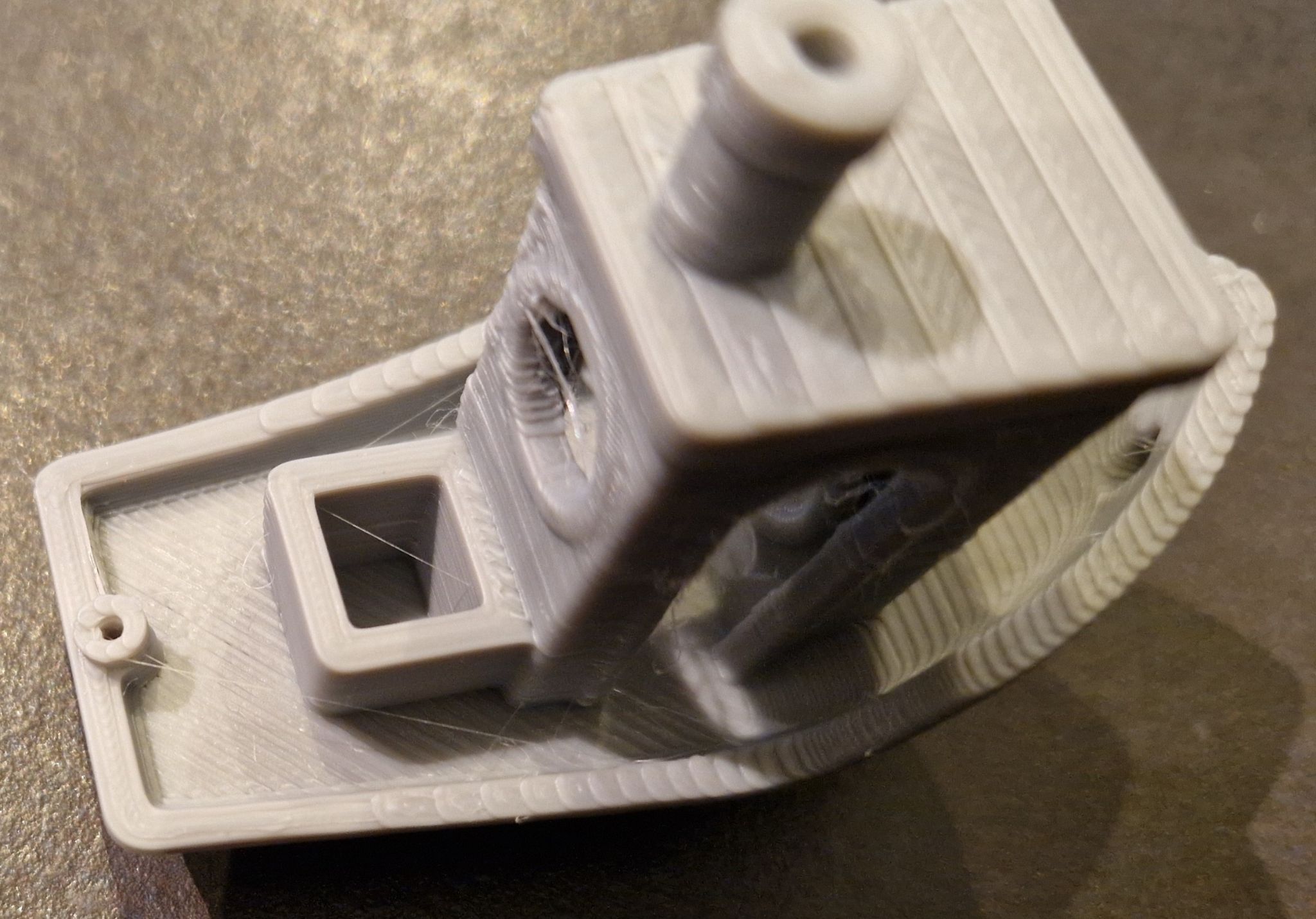

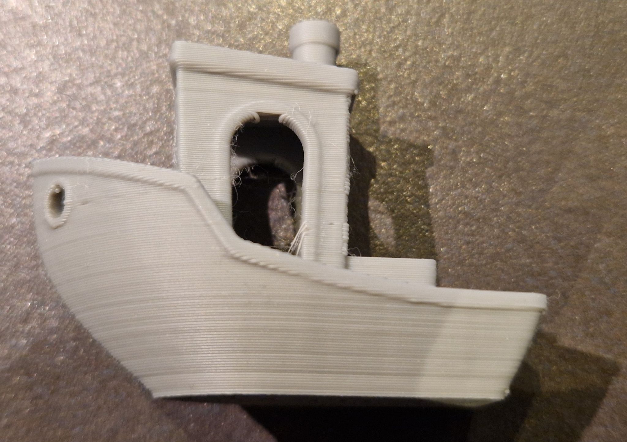

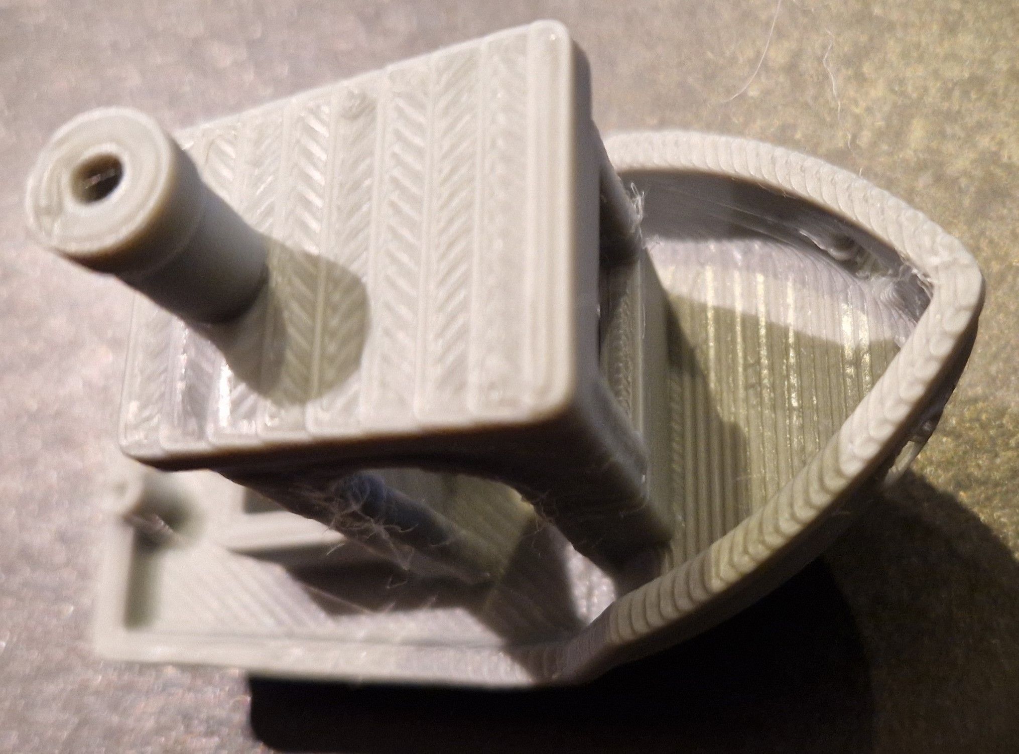

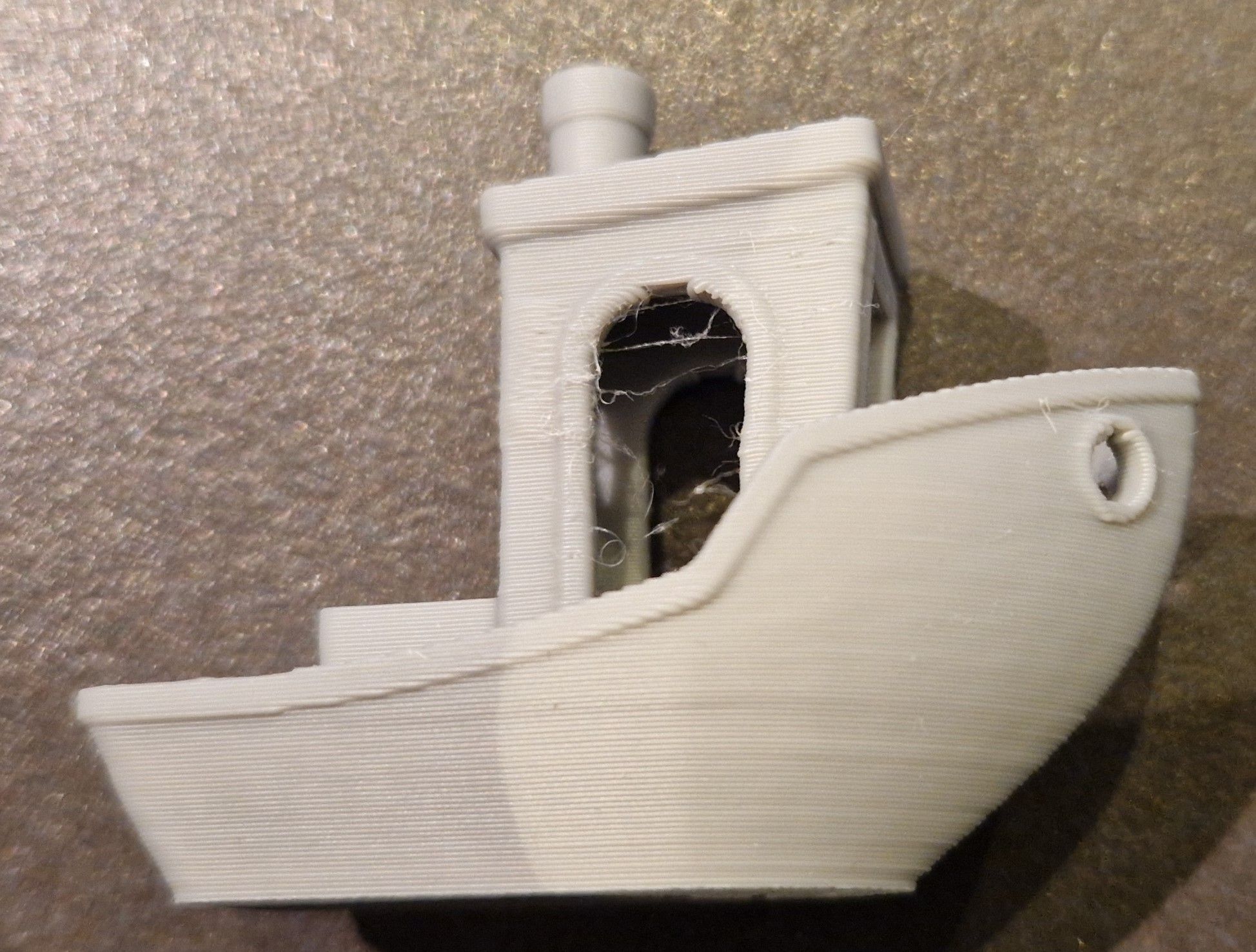

  12. Salut à tous, J'ai suivi la video pour vérifier la tension des courroies, qui n'était pas si mal (j'ai un peu serré celle du plateau) Nouvelle impression "bof" Petit bateau de test, gcode pris sur le site Elegoo : qu'en pensez-vous ?
  13. Il y a un tutoriel pour bien régler la tension ses courroies ? Comment savoir ?
  14. Voici le resultat : pas nickel, à l'arrière surtout (C'était sur silencieux dès le lancement de l'impression)
  15. Ah oui, je veux bien essayer un gcode pour comparer. Merci
  16. En effet, ta pièce est nickel...moi à part le Buddha, c'est loin d'être propre ce qui sort

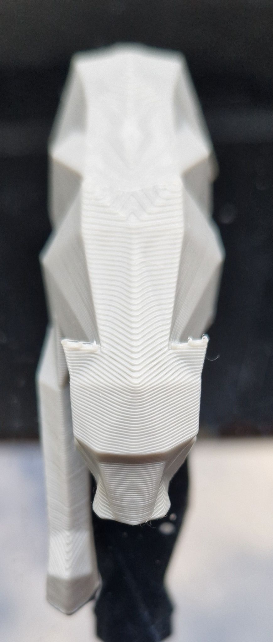

  21. J'ai modifié grid en cubic, c'est tout

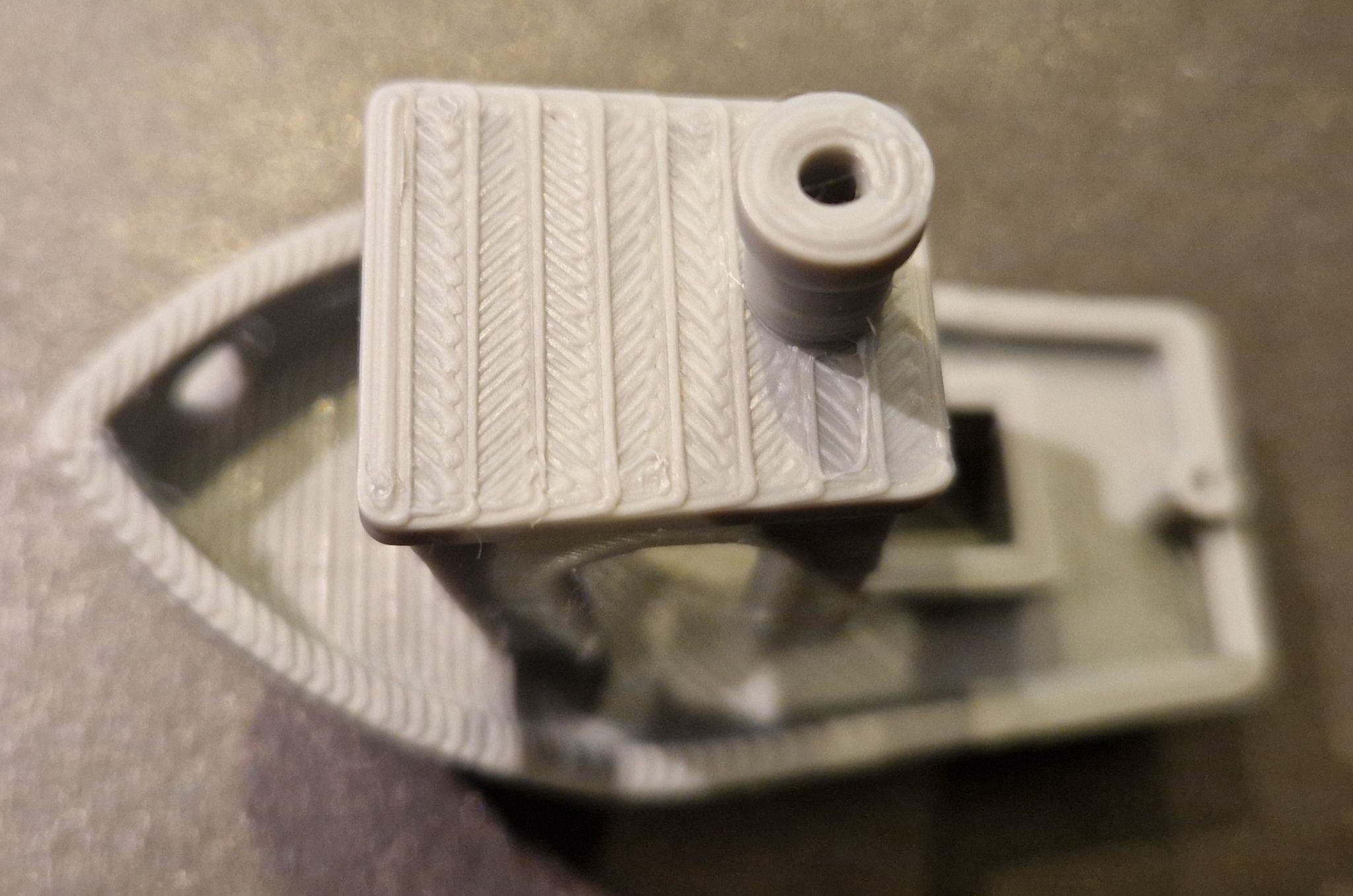

  22. Je continue mes aventures dans l'impression 3D, j'ai tenté un séparateur blanc/jaune d'œuf (pas de question, merci ) Il m'a semblé logique de l'imprimer dans le sens inverse de ce qui est proposé (je l'ai sorti comme sur la photo 1 et 2 alors que le modèle est proposé comme sur la 3/4), pas de drame pendant l'impression mais toujours ces défauts. J'ai passé la température à 210 au lieu de 220, plateau toujours à 60 Encore un problème de calibration ? J'ai refait le Buddha fourni en modèle avec l'imprimante et celui-ci est parfait
