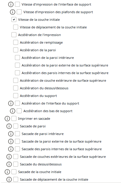

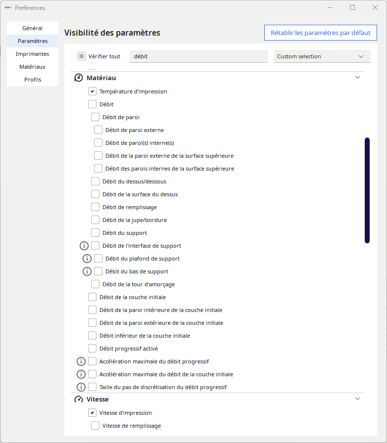

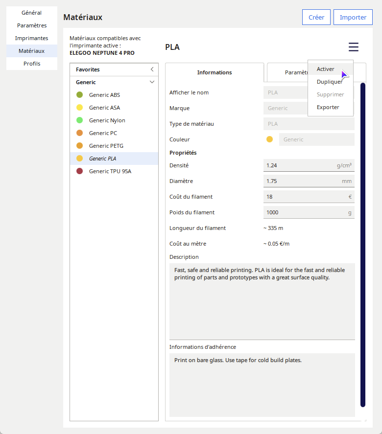

Salut, Avant tout sache que comme toi je découvre l'impression 3D puisque cela fait seulement 15 jours que j'ai une Neptune 4 Pro. Cela dit, pour moi, tout fonctionne bien ou presque. D'abord, en terme de filament, j'ai commencé par du "Elegoo PLA" qui fonctionnait bien au départ puis, après quelques jours, manquait clairement d'accroche si bien que je devais user de la colle livrée avec l'imprimante pour enduire le plateau. Puis j'ai testé le "Elegoo PLA+" et là, oooh miracle, tout est parfait. Plus besoin d'enduire le plateau de colle ; l'accroche est parfaite. En terme de logiciel, j'ai installé le Cura 5.60 d'Elegoo. Je te mets en pièce jointe le profil que j'utilise que j'ai corrigé au fil des jours et qui jusqu'ici a fait ses preuves. Il te faudra toute fois, en fonction de ce que tu imprimes, corriger certains paramètres par rapport à mon profil : - positionnement des supports : "En contact avec le support" ou "partout" - densité du remplissage : "pourcentage selon tes besoins" - et éventuellement "motif du remplissage" : "Grille" ou autre (pour ma part il est sur Grille sauf quand j'imprime en TPU) Dans Elegoo Cura 5.60 il faut également que tu actives le type de filament qu'il y a dans l'imprimante. Pour cela, tu vas dans Paramètres/Imprimantes/Gérer les imprimantes puis dans la fenêtre qui s'ouvre, tu sélectionnes sur la gauche "Matériaux". Là tu verras la liste des matériaux pour lesquels Elegoo a fait une pré-configuration des paramètres pour la Neptune 4 Pro. Tu sélectionnes "Generic PLA" puis en haut à droite sur les 3 traits horizontaux, tu fais "Activer". Normalement le "Generic PLA" doit passer en italique Pour terminer, c'est vraiment dommage que tu n'aies pas accès au réseau avec cette imprimante, ca facilite la vie et ouvre d'autres portes très accessible, même à des n00bs comme nous Personnellement, l'imprimante étant installée dans une des rares pièces que je n'avais pas câblée en LAN, j'ai installé un petit boitier CPL sur la prise électrique murale où est branchée l'imprimante et un autre sur la BOX Internet (ou le routeur). Cela suffit amplement vu les faibles débits dont tu as besoin. Pour le calibrage, le fameux Bed Levelling, j'ai au début fait avec la feuille de papier. Il y a un tuto sur le net fait par Elegoo et le même avec des sous-titres en Français. Et puis peu après, j'ai trouvé les vidéos de "PrinterNBeer" et j'ai suivi sont tuto pour faire le Bed Leveling plus précisément qu'une feuille de papier. JE peux te mettre le lien mais vu qu'il faut modifier le fichier "Printer.cfg" de l'imprimante il faut une connexion LAN entre le PC et l'imprimante (et il n'y a aucun risque à remplacer ce fichier - tout est très bien expliqué) Voilà, j'espère que mes maigres connaissances te permettront de démarrer sans encombre. (Ci-après le profil) ProfilCura5.60_PLA.curaprofile
