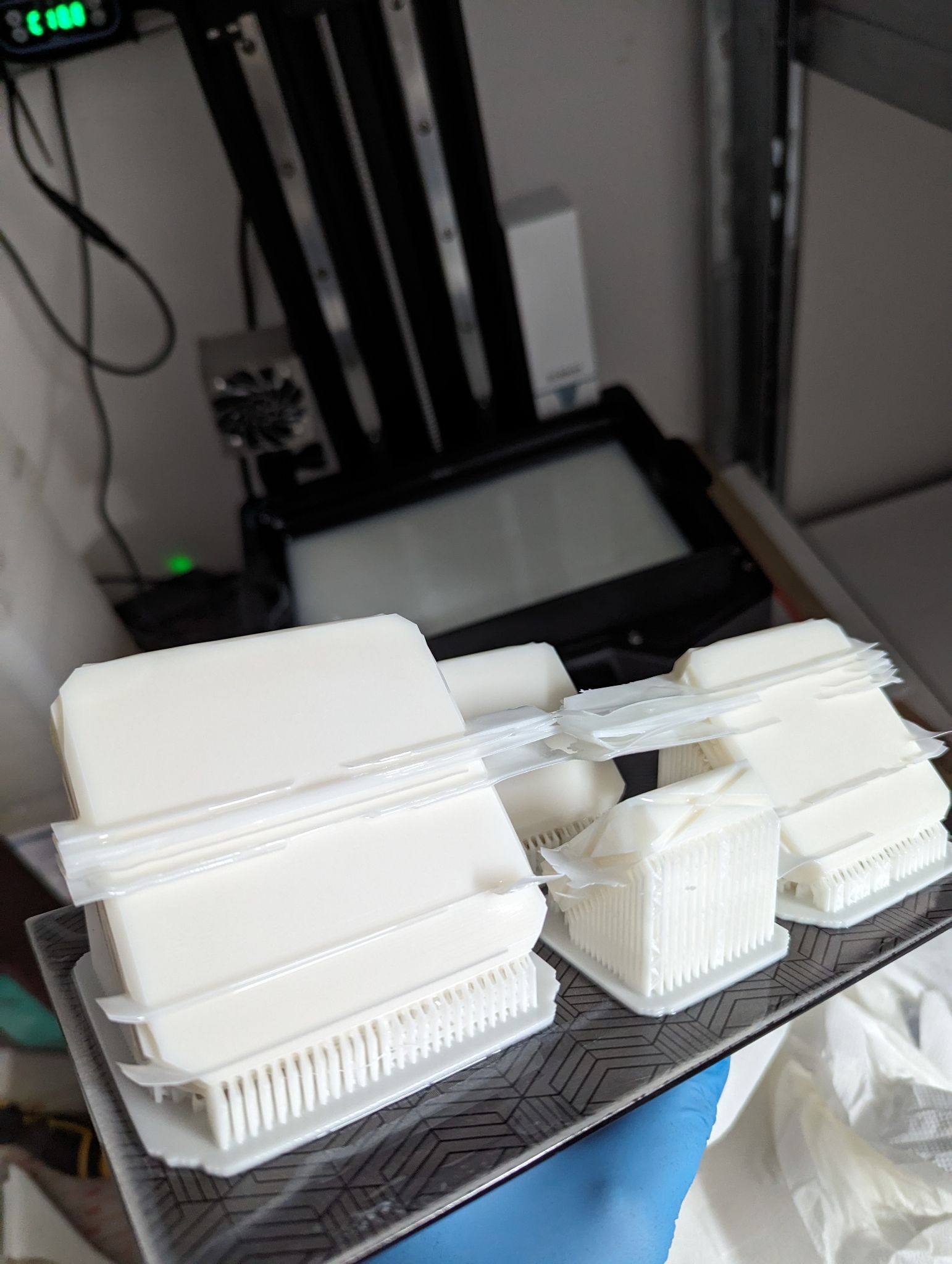

  1. Merci pour ta réponse, je n'avais pas pensé à modifier l'épaisseur des couches. J'ai pensé au bug dans l'export et j'ai donc repassé sous lychee un des fichiers qui avait planté (avec 3 grands objets sur le plateau). Donc aujourd'hui je l'ai imprimé et de nouveau des vagues, alors que mon test d'hier avec petits objets avait fonctionné... Par contre j'ai repéré que ce ne sont pas les mêmes objets qui ont subis les vagues (par hasard en refaisant le fichier avec les supports je n'ai pas mis les objets dans le même ordre) et j'ai constaté que les vagues n'avaient lieu que sur l'avant du plateau ! Je me suis dis alors que si j'avais bien refait le leveling du plateau, je n'avais pas vérifié depuis son installation le niveau de la machine en elle même. Et effectivement elle penche très légèrement vers l'avant. J'ai réglé les pieds et je relancerai ce week-end une grosse impression. Je me demande si c'est possible qu'un léger décalage de niveau exerce une pression sur une zone du plateau, et que sur des gros objets ça entraine un écrasement au bout d'un moment des couches imprimées avec la création de vagues... Même si normalement le plateau devrait rester parallèle à la machine.
  2. Petite mise à jour : J'ai refait la grosse impression et elle a fonctionné sans problème. Le problème vient bien soit du slicer soit des fichiers. Je dirais plutôt le slicer vu que les vagues sont apparues sur plusieurs fichiers. Je vais tester avec un autre slicer ou refaire les fichiers d'impression sous lychee, car j'ai remarqué que les fichiers à problèmes ont été slicés le même soir (par contre si c'est ça je n'ai vraiment aucune idée de ce qui c'est passé)

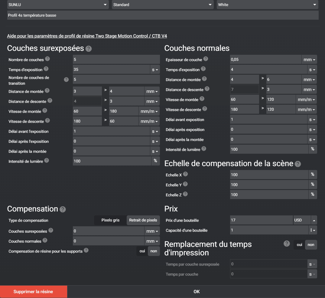

  3. Salut ! Merci pour votre aide et cette réponse détaillée. Pour la clé usb j'ai une scandisk mais c'était une bonne piste, j'ai donc lancé une petite impression test avec qui est bien sortie. Pour l'écran j'ai fait les tests standards je n'ai pas de pixels abimés. Peut-être des malfonctions très courtes mais ça toucherait toutes les impressions je pense. Avec l'impression test réussie j'enlève pour le moment cette hypothèse. Donc le problème doit soit venir des slices soit de mes fichiers d'origine. J'ai essayé UVtools (je ne connaissais pas merci pour le tuyau) sur le fichier qui avait planté. Rien aux couches par couches mais il m'a suggéré deux modifications sur les temps d'attente avant et après exposition. J'ai essayé mais rien n'a été imprimé. Je me dis que je vais procéder comme ça pour le moment : - relancer une grosse impression que je connais déjà pour enlever définitivement de la liste tous les problèmes de machine ou de clé - Si l'impression est réussie je vais re-slicer mon fichier qui plante sur un autre logiciel que lychee (si ça passe le problème est lychee, si ça plante c'est mon fichier) Je vous tiens au courant mais si vous avez d'autres idées je suis preneur

  6. Bonjour, Je suis nouveau sur le forum et j'ai cherché ma réponse dedans sans succès, désolé si cette question a déjà été posée. J'ai un problème d'impression depuis plusieurs jours, mes objets s'impriment "bien" mais sont entrecoupés par des sortes de voiles plus ou moins épais. Ma configuration n'a pas changée et fonctionnait bien avant. J'ai essayé avec plusieurs fichiers avec le même résultat. Sur mes 6 derniers tests je n'ai eu qu'une réussite. J'imprime sur une saturn 3 ultra, avec de la résine sunlu standard et un film acf. J'ai changé le film qui était un peu abimé, j'ai eu une réussite puis le problème a recommencé. Mon imprimante se trouve dans le garage à 13°C mais j'ai un chauffage chitu qui chauffe à 30°C que je laisse tourner 20 minutes avant l'impression pour que la résine soit à bonne température. Merci pour votre aide je sèche sur ce problème !
