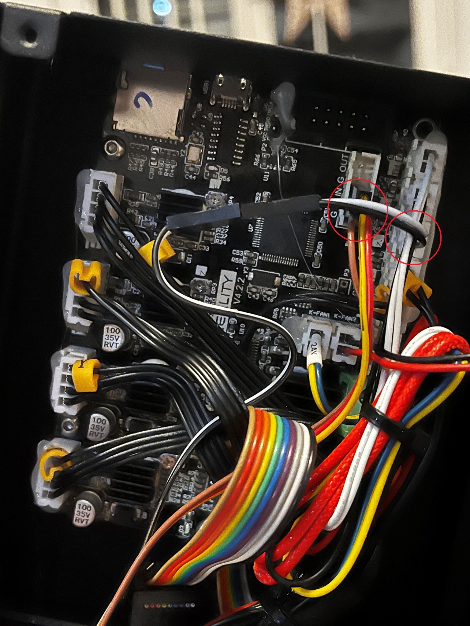

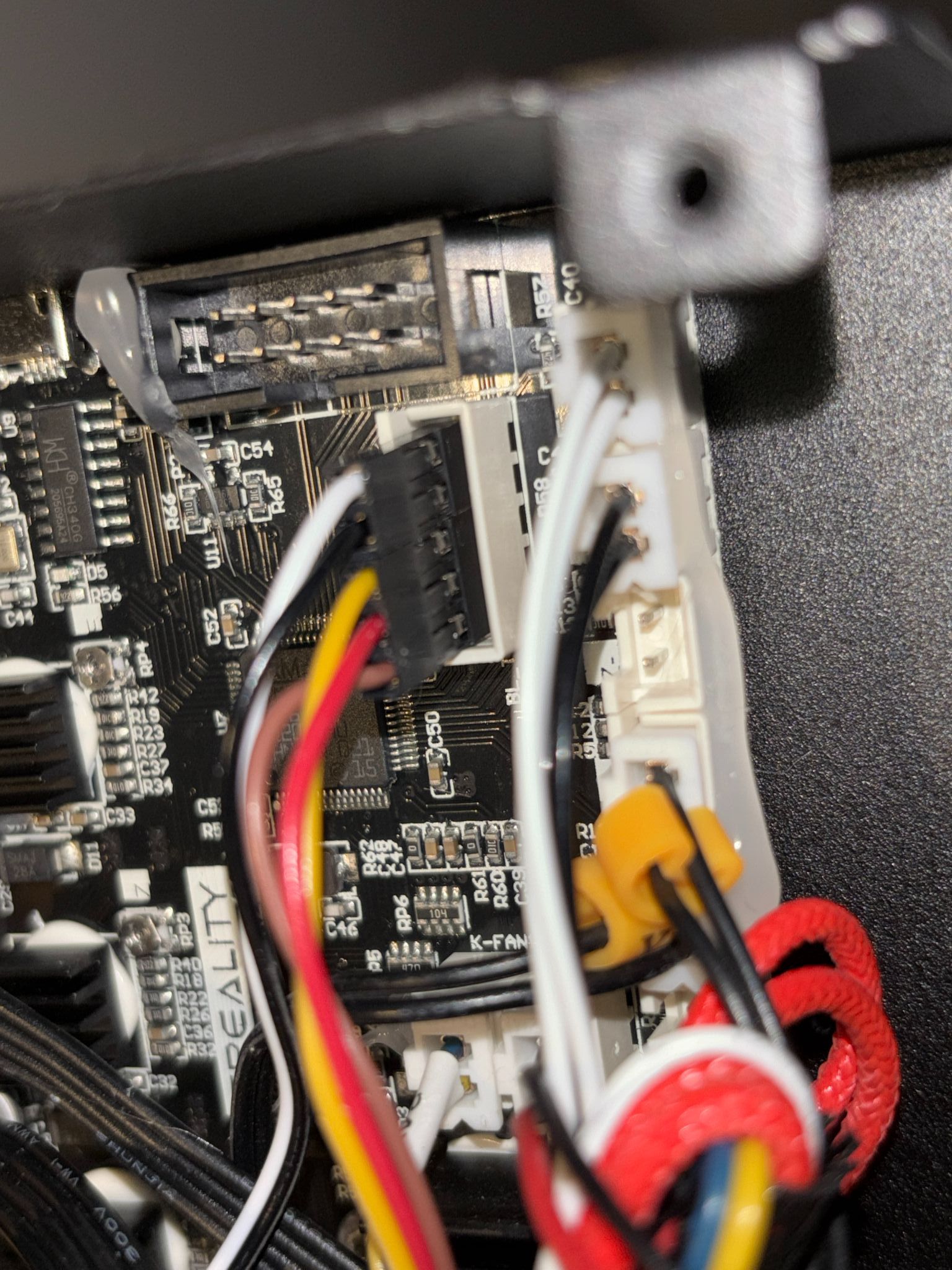

  1. Bonjour, Désolé de déterrer le poste, pas eu le temps de m'occuper de ce sujet depuis la dernière fois. J'ai de nouveau essayé avec le branchement corrigé (et sécurisé avec colle chaude) et ai mis à jour le firmware (cette fois avec Marlin 2.1.2.4) avec les fichiers de configurations joints Configuration_adv.hConfiguration.h Malheureusement, même constat après installation effectuée : la mise à l'origine ne se fait pas du tout sur l'axe Z, l'aiguille du BLTouch sort et rentre plusieurs fois puis l'imprimante affiche le message "STOPPÉ". J'ai vu le message de @pommeverte contenant le firmware pour la v4.2.7 de l'imprimante, or la mienne est une v4.2.2 (STM32...). Cette fois, je sèche. Quelqu'un aurait une piste svp ? Merci
  2. Bonjour @hyoti et merci pour ta réponse. As quel message fais-tu référence ? S'il s'agit du branchement, voici le miens : Les fils noir et blanc tiennent bien en place grâce à un adaptateur fourni avec le BLTouch. Les 3 autres ont par contre un peu de jeu

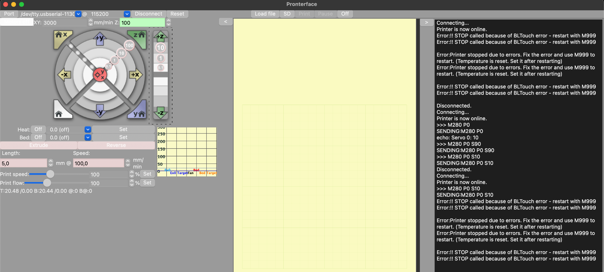

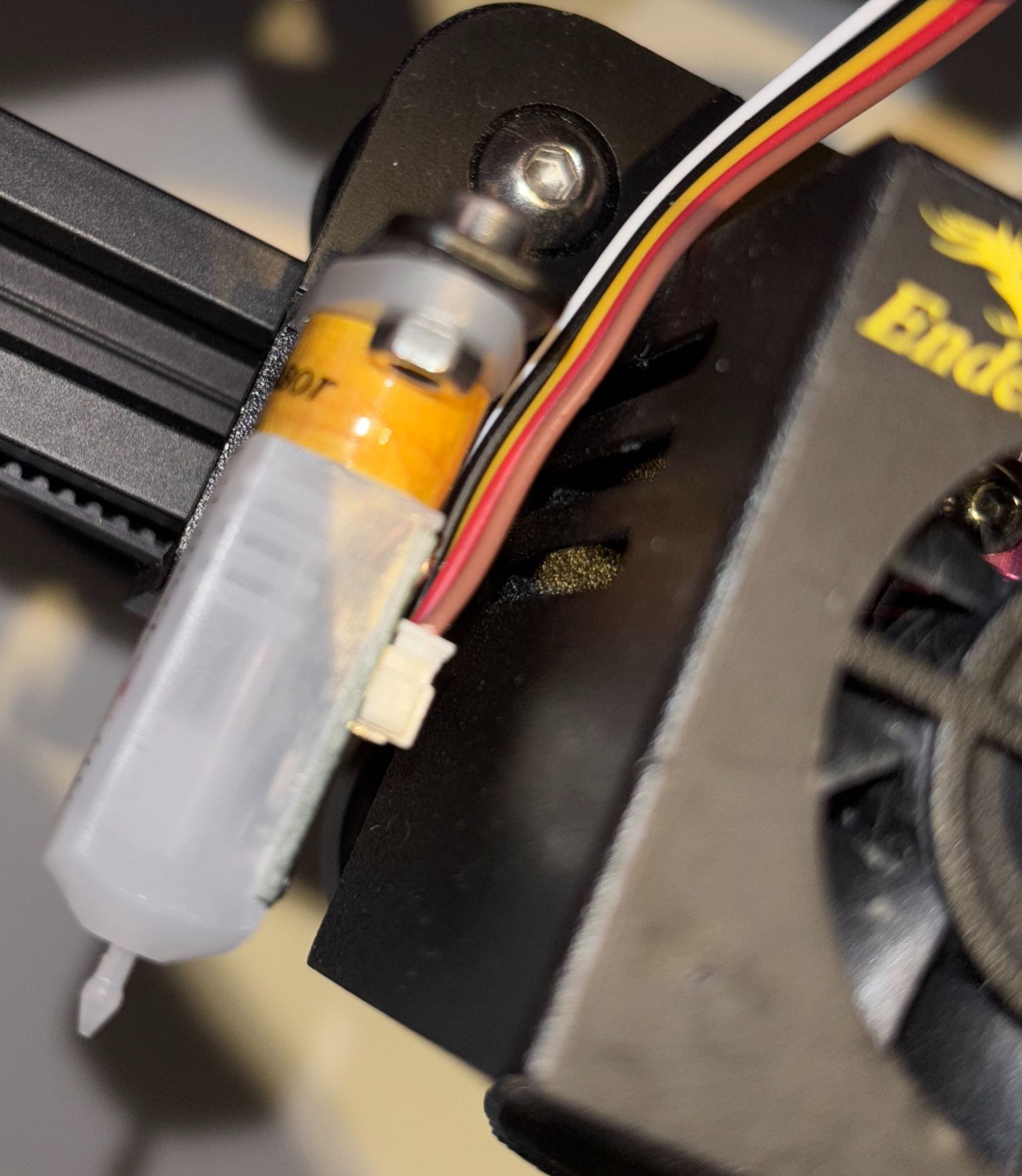

  3. Bonjour à tous, Je vous écris pour obtenir de l'aide concernant l'installation de mon 3DTouch (clone Amazon du BLTouch) sur ma Ender 3 Pro (v4.2.2). J'ai effectué le branchement après avoir retiré le capteur de fin de course sur l'axe Z, les fils blanc et noir prenant sa place. Finalement, j'ai flashé une nouvelle version de Marlin 2.1.X pour prendre en compte la nouvelle installation et activer le "safe Z homing" (Vous trouverez les fichiers Configuration.h et Configuration_adv.h en pièce jointe). Le nouveau firmware est bien installé sur l'imprimante. Mon problème survient lorsque j'essaie de faire un auto-home : la tête monte légèrement, semble se placer correctement sur X et Y. Finalement la tête du BLTouch sort et rentre 2 fois, mais à aucun moment ne descend pour atteindre le bed (voici ce qu'il se passe en vidéo : https://www.youtube.com/shorts/ocjBVkRLyK4). Pour tenter d'en savoir plus, j'ai branché l'imprimante en USB à mon ordinateur et ai lancé Pronterface. Quand le mouvement Z semble manquer lors de l'auto-home et après les deux entrée-sortie de l'aiguille du BLTouch, les erreurs suivantes s'affichent, en plus de l'écran qui affiche "STOPPE" : Comme vous pouvez le voir sur la capture, j'ai tenté les commandes suivantes avec succès : - M280 P0 : L'état du BLTouch est bien retourné - M280 P0 S10 et M280 P0 S90 : L'aiguille du BLTouch se déploie et se replie bien. - M280 P0 S120 : L'autotest du BLTouch se lance bien, l'aiguille se déploie et se replie deux fois. J'ai aussi pu effectuer la totalité de ces opérations depuis l'écran sans problème. Ca n'a pas l'air de provenir d'un problème avec l'axe Z de manière générale puisque, depuis l'écran, ce déplacement fonctionne correctement en - comme en +. Est-ce que quelqu'un aurait une idée pour me décoincer svp ? Merci d'avance ! Configuration_adv.h Configuration.h
