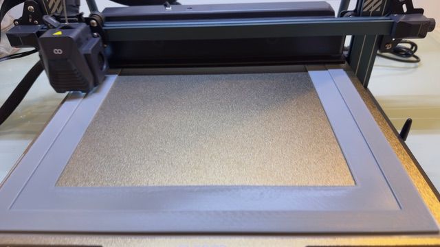

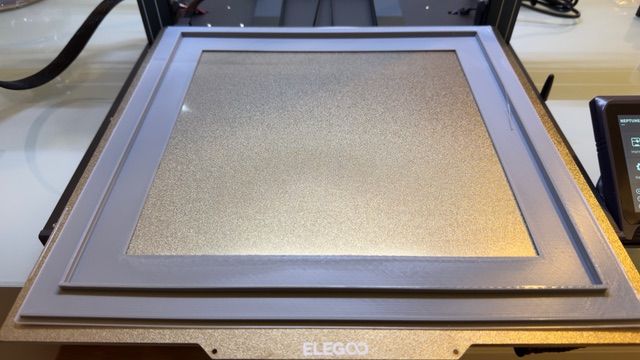

On progresse, j'ai pu imprimer le cadre XXL mais à la fin j'ai paniqué en voyant les bords se relever et j'ai baissé la température du plateau à 40° pensant bien faire et le cadre s'est décollé, du coup c'était foutu !!!! Mais pour arriver à cela : - faire le niveau à la main du plateau pour avoir quelque chose de presque plat - refaire le niveau sur l'imprimante - dans OrcaSlicer j'ai fait une bordure extérieure mais pas intérieure, il faudra que je fasse les deux et plus large pour mieux adhérer et ne pas avoir les bords qui montent Très content de l'avancement ce weekend c'est pas encore ca mais j'ai compris que le lit doit être parfait pour faire de grande impression.... -

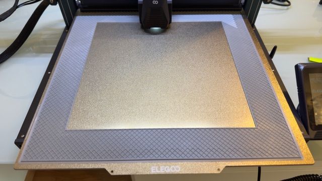

J'ai ajouté dans Orca Slicer 2.0 Beta (la dernière build d'aujourd'hui) un bord pour que le début adhère bien comme on est pratiquement au limite de la taille d'impression à 40,5cm x 40,5cm ! Ca a foiré mais beaucoup moins que les autres fois, juste le fond à droite l'angle n'accouchait pas et du coup l'impression au lieu de faire un angle droite ca faisait une coupe à 45° avec des fils partout... Dans mes idées : - j'ai déjà ralenti les deux premières couches du bord de 50% - mais il me manque comment je peux ajouter un changement d'offset sur le Z pour le bord et la première couche de -0,1 ou -0,2 dans Orca Slicer ? Merci d'avance -

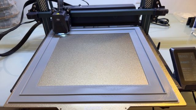

Mon imprimante est de retour, le benchy est parfait ! Voila ce que j'ai fait : - factory reset de mon imprimante - avec une règle acier et un repère, j'ai aligné manuellement le plateau au travers des 6 molettes au même niveau - power-on de l'imprimante - setup du départ - première calibration du lit avec le centre en Z et les 6 molettes avec pour tous la feuille de papier - calibration auto - ajout dans le boot gcode du préchauffage du lit pendant 25 pour éviter les déformations à l'allumage ! Je tente à nouveau mes trappes à carreler au format large (40cm x 40cm et 2,2cm de hauteur) ensuite je ferai le bac... Verdict dans 11h ! -

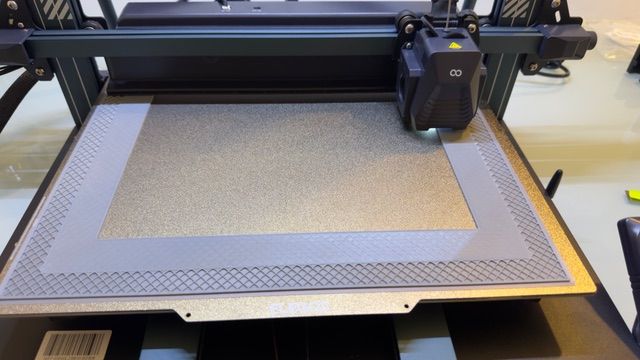

J'ai refait un test que j'arrête pratiquement après quelques minutes seulement... Les photos sont explicites ! -
