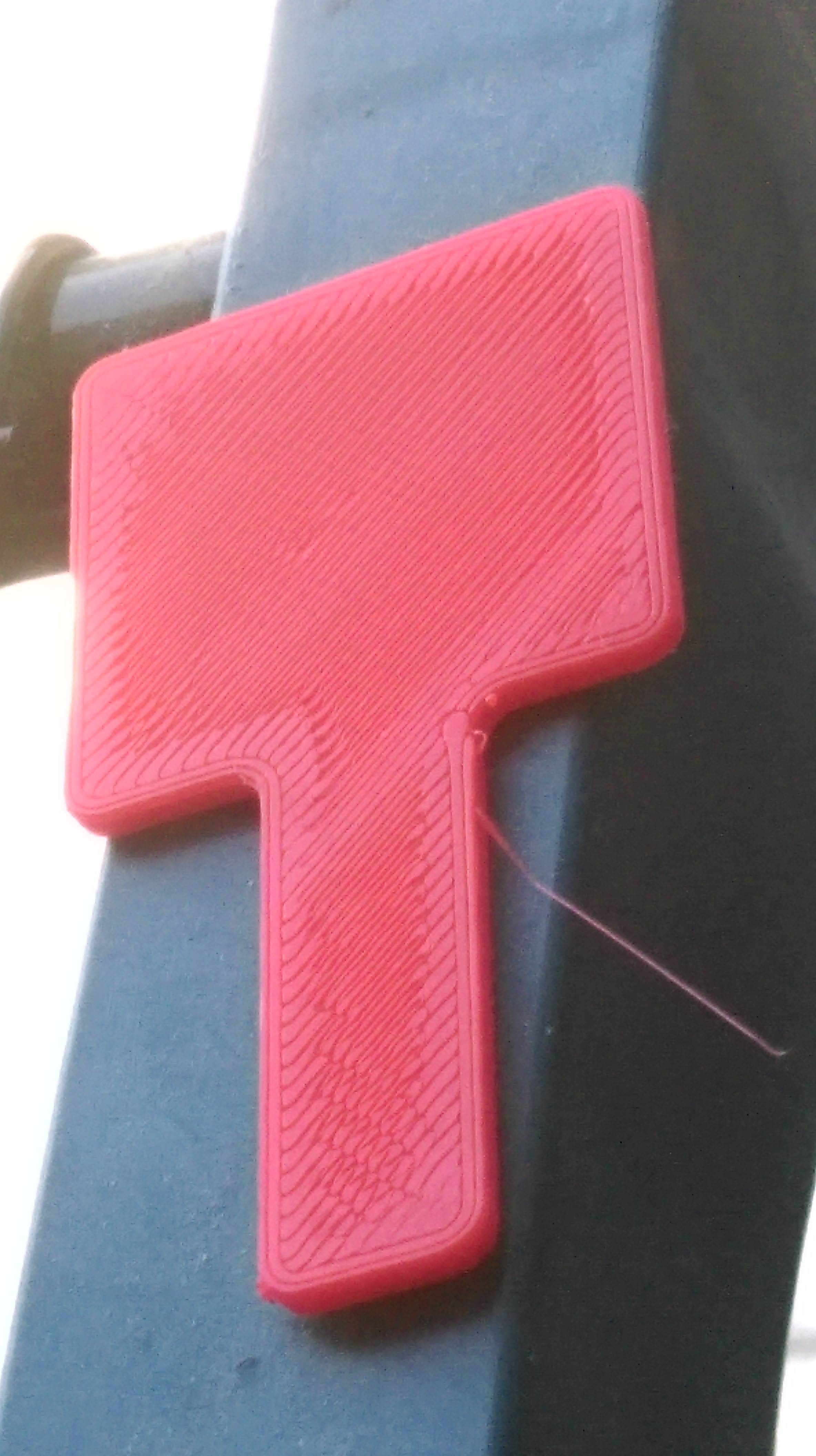

  2. Bonjour à tous, j'ai un problème avec ma Da Vinci 1.0A Fil ABS 1.75 de chez 3D Print Filament J'imprime sur un plaque de verre avec de la colle UHU Stic Majic blue et j'ai recalibré le plateau. La machine a très bien tourné jusque là et affine 1003 heures d'impression au compteur cette après midi, problème. quand la machine commence l'impression, elle effectue un cordon sur le bord de la plaque. à peine le fil est déposé sur la plaque, qu'il se relève tout seul et cela fini en paté. peut être sauriez- vous m'indiquer des pistes de réflexion. Merci par avance
  3. Après multiples re-calibrages et essais: je constate que le verre n'est pas tout à fait plan; il fait un creux de 4/10e. j'ai donc placé le verre sur mon plateau de façon à avoir le creux au milieu et les bords qui relèvent; en mettant les pinces de fixation, le verre est censé revenir à plat ( mais juste censé à mon avis). J'ai calibré mon plateau là où j'effectue mon impression Ensuite je vérifie 3 fois le calibrage, et surprise, les mesures ne sont pas répétitives; on dirait que le zéro de l'axe Z se balade. ( J'avais déjà ce problème avant de mettre une plaque de verre ) Ensuite l'impression (les problème à l'impression ne sont apparus que depuis que j'utilise la plaque de verre) On a les premier contours en épaisseur 0.2, et les remplissages en épaisseur 0.4 De plus, la tête produit plein de petits filaments, comme si la tête était trop chaude Enfin quand on retourne la pièce pour regarder le premier remplissage, on a un truc pas très net.

  8. exact, la feuille pliée en deux représente environ 0.2 mm, et le rendu n'est pas mal du tout
  9. Merci pour toutes vos réponses. Je viens d'essayer la méthode dite "à l'ancienne" de Azbloc avec une feuille de papier A4. Je me rends compte que la géométrie de la machine n'est pas vraiment nickel; j'ai du relever le pied avant droit de la boite. Déjà l'impression démarre nettement mieux, mais la buse frotte encore peu sur les couches inférieures; je vais donc essayer avec une carte de visite. Merci encore
