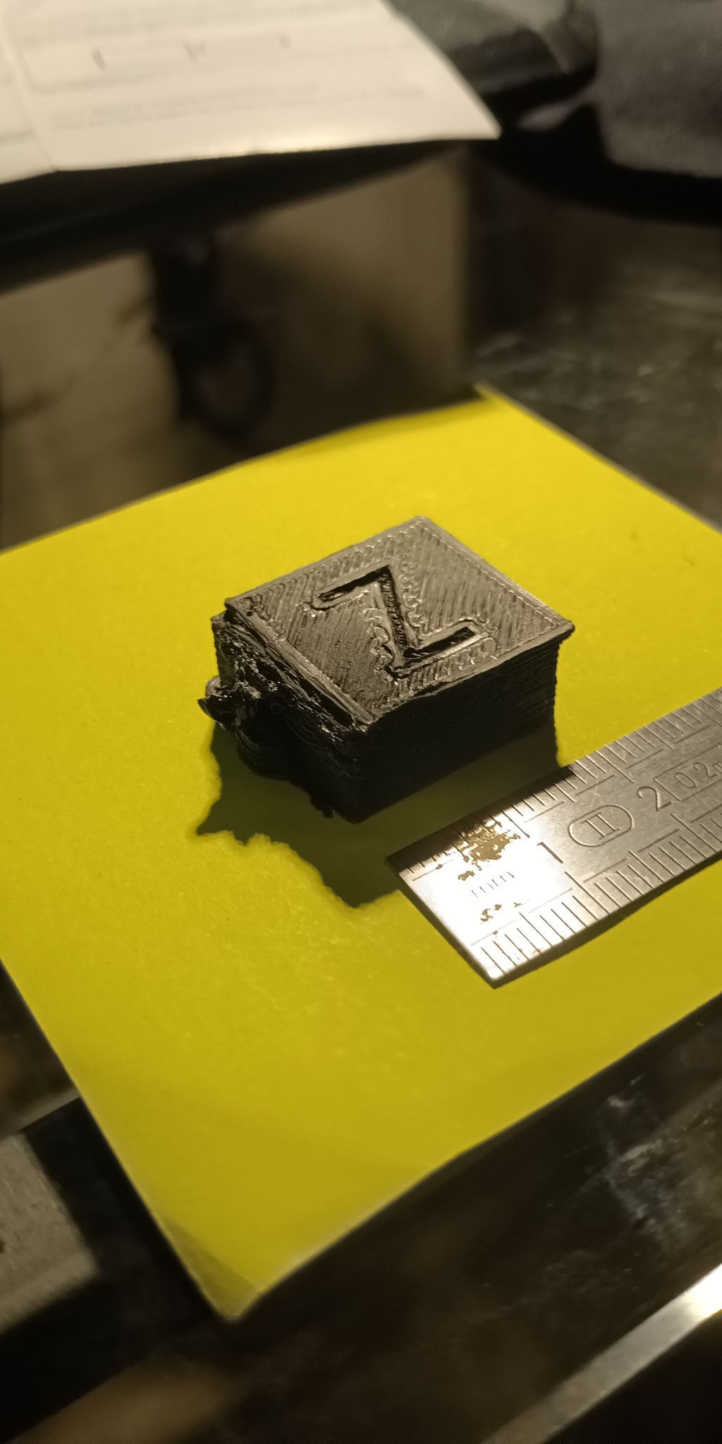

  3. Rebonjour, Après maints et maints essais infructueux, j'ai abandonné cet update marlin par un autre update. Je suis passé sur Klipper et repris le paramétrage de zéro. ça fonctionne parfaitement maintenant ( donc le problème d'origine devait être dans la config de Marlin ) En tout cas, ça marche très bien, et Klipper est un vrai bonheur à paramétrer ( juste un fichier printer.cfg à modifier puis un restart de la carte et c'est tout de suite pris en compte, pas besoin de recompiler, etc...) En tout cas, merci à tous pour votre aide.
  4. oui, mince, c'était presque ça En commande M, je n'est que ça -> M201 X500.00 Y500.00 Z100.00 E5000.00 ;Setup machine max acceleration M203 X500.00 Y500.00 Z10.00 E50.00 ;Setup machine max feedrate M204 P500.00 R1000.00 T500.00 ;Setup Print/Retract/Travel acceleration M205 X8.00 Y8.00 Z0.40 E5.00 ;Setup Jerk M220 S100 ;Reset Feedrate M221 S100 ;Reset Flowrate
  5. j'ai ça -> G92 E0 ;Reset Extruder dans Cura Il faut que je l'enlève complétement ?
  6. 9mm. Alors que le déplacement en Z est bien correct quand je fais un déplacement ( je demande un déplacement de 100mm via l'écran LCD et j'ai bien physiquement un déplacement de 100mm ) Je vois mal quel paramètre modifié pour corriger ça.
  7. Salut Lorenzo78, Oui, j'ai déjà fait le réglage de l'extrudeur, il n'était pas bon ( écart entre la commande envoyée et la mesure physiquement ) Je l'ai recalibré. Pour les axes X, Y et Z, les valeurs étaient bonnes. Je n'ai pas de piste de recherche pour l'instant. Merci pour ton aide.
  8. Bonjour, Je suis nouveau sur le forum et je me suis présenté dans la partie dédiée. J'ai updaté ma CR10 avec une carte de pilotage SKR V1.4 Turbo il y a quelques semaines et j'ai compilé le marlin sans problème en mettant les bons paramètres ( enfin je pense ) J'ai du louper quelque chose car quand j'imprime le cube de test ( 20x20x20mm ), j'ai l'impression 3D sur l'axe Z qui est compressé ( 9mm au lieu de 20mm ) - image en pièce jointe Les dimensions sur les axes X et Y sont bonnes. J'ai vérifié la correspondance entre les pas des moteurs Z ( x2 ) et le déplacement physiquement de la buse en Z -> c'est bon ( commande : G1 F1000 Z200 -> déplacement de 200mm en axe Z ). J'utilise le logiciel Cura pour avoir le fichier GCode. Avez vous une idée ? Merci d'avance pour votre aide.
