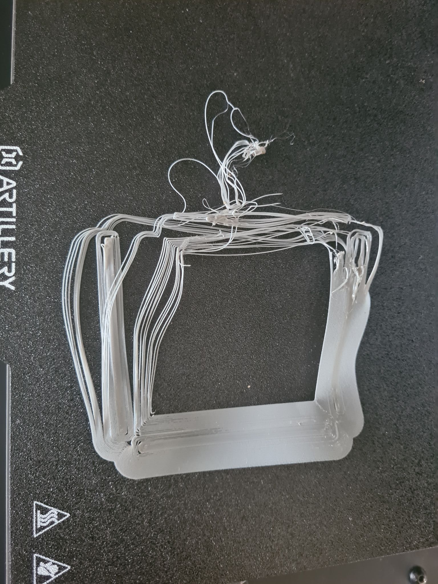

  2. Bonjour, voici un début d'impression sur mon artillery x3 pro. Il y a des parties correctement imprimées, d'autres qui n'adhèrent pas aux plateaux et d'autres qui sont fondues. Mon imprimante arrête les impressions avec un messages d'erreur sur la température du hotend. Je suppute fortement un problème de sonde de température. Les défauts d'impression sont ils du uniquement à la température du hotend ? Ai je raison de soupçonner la sonde ? Votre avis est le bienvenue. Merci
  3. Voici le lien : https://www.reddit.com/r/3Dprinting/comments/1cf33a1/is_this_a_problem_and_if_yes_how_can_i_fix_it/ Le plus étrange est que la buse reste bien à 200°C pendant quelques minutes puis se met à refroidir doucement.

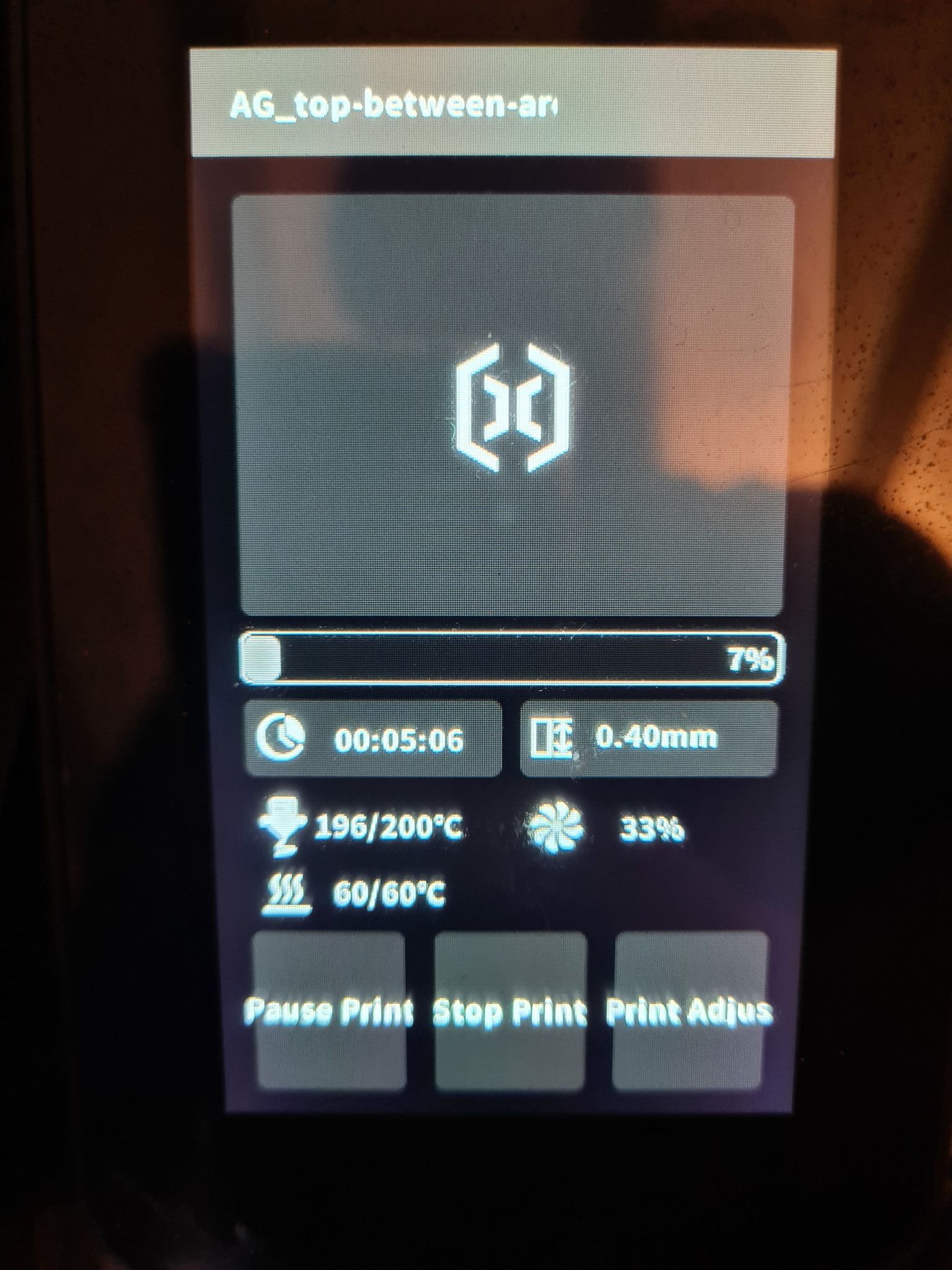

  4. Bonjour, J'ai avancé sur mes soucis. Le petit fil rouge qui traîne ne sert à rien apparemment (vu sur des sites anglophones). Mon soucis vient de la baisse de la température de la buse : A 195°C, l'impression s'arrête. quelq'un a t'il déjà eu ce problème ?

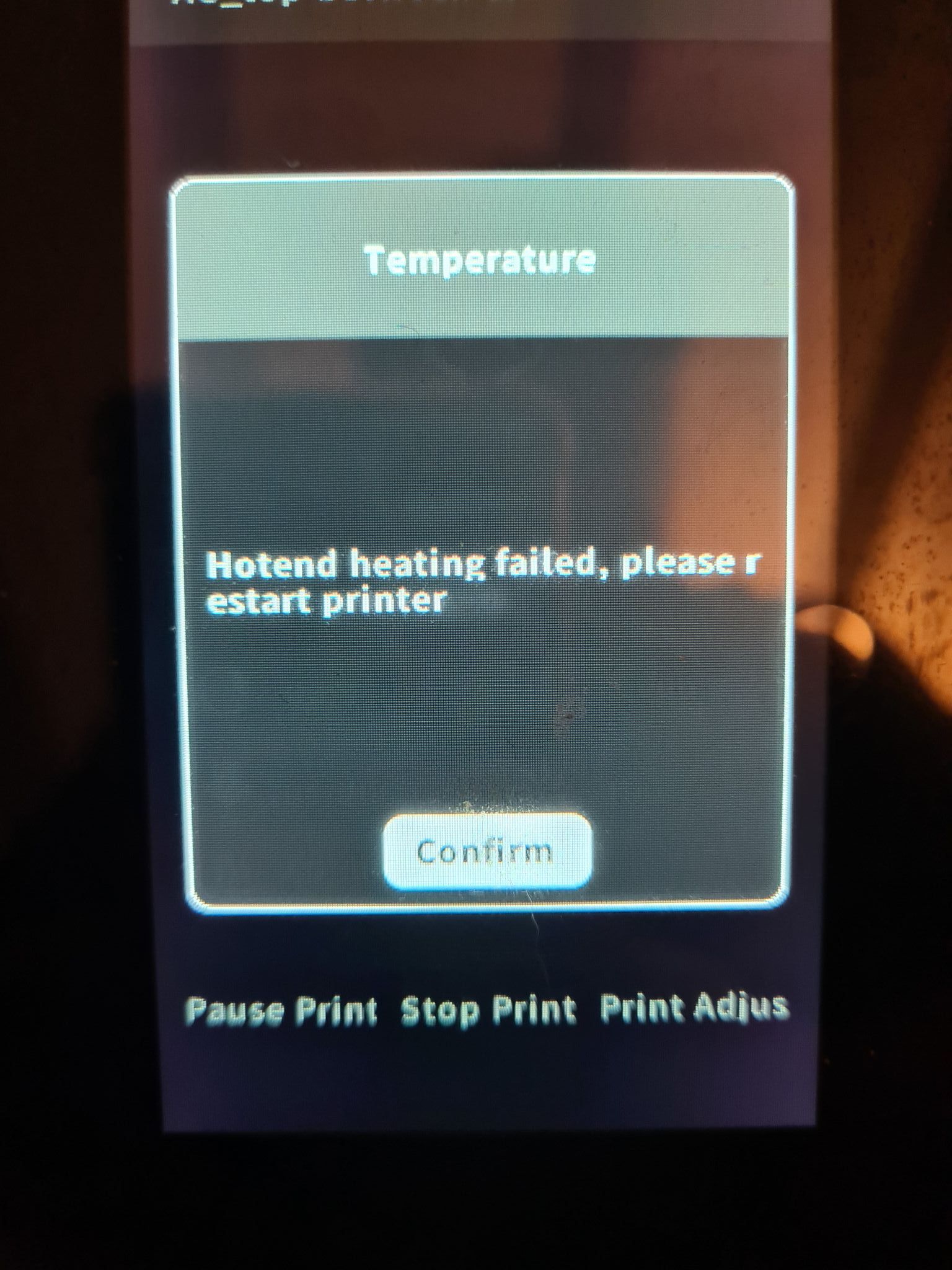

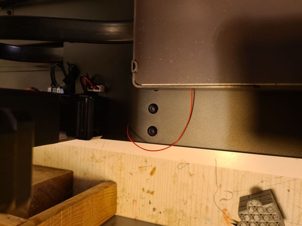

  5. Bonsoir, Je viens de constater un petit fil rouge qui se balade sous le plateau. Je ne sais pas depuis quand il est déconnecté ou cassé mais je viens d'avoir trois ratés d'impression dont le dernier où l'impression était arrêté avec un message d'erreur (surchauffe buse). J'ai validé le message, ça a redémarré et il y a eu de la fumée. J'ai testé l'extracteur et cela fonctionne. J'ai lancé une petite impression et cela le refait. Est ce que quelqu'un sait ce qu'est ce câble ? Je pense que c'est lié à une sonde thermique mais je voudrais confirmation.
  6. C'était bien ça, tout simplement mais sur le coup ça fout les jetons de voir le plateau partir en butée ! et merci pour la promptitude des réponses !

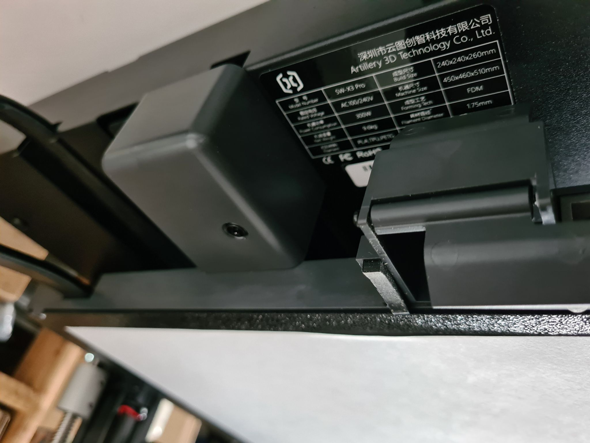

  10. Bonjour, J'ai reçu hier mon imprimante. Je l'ai montée et j'en suis arriver au réglage manuel du plateau. J'appuie pour le premier point et il me met "origine Y échec". Le plateau vient toucher un carter en plastique (protection du fin de course Y ?) à l'arrière.
