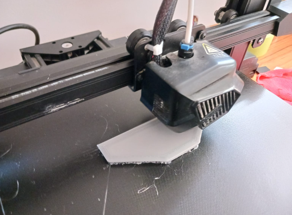

  1. Bonjour a tous, pour terminer ce sujet, j'ai procédé au démontage de ma machine, vus les résidu de plastique qui gênait le les vis, j'ai fait chauffé la tète pour les ramollir. J'ai tout démonté avant de m'apercevoir que le kit fourni n'était absolument pas compatible... merci les conseil du technicien de creality... Donc sans rien d'autre a faire que de commander une nouvelle résistance, j'ai toutefois procéder a quelque test, entre autres de chauffer sans le ventilateur en place. Je remonte la résistance et la serre correctement avec sa vis de pression, je monte sans difficulté à 250 °C, je replace le ventilateur pour observer la température redescendre et le manque de puissance de l'élément chauffant. La température redescend puis remonte à 250 °C Voila je régule à 250... Problème résolu. Conclusion: avant de chercher a changer quoique ce soit vérifier que le contact thermique est bon. Il y n'y a aucune pate thermique pour le montage de cette résistance elle pourrai pourtant trouver une utilité... Merci de votre aide a tous !

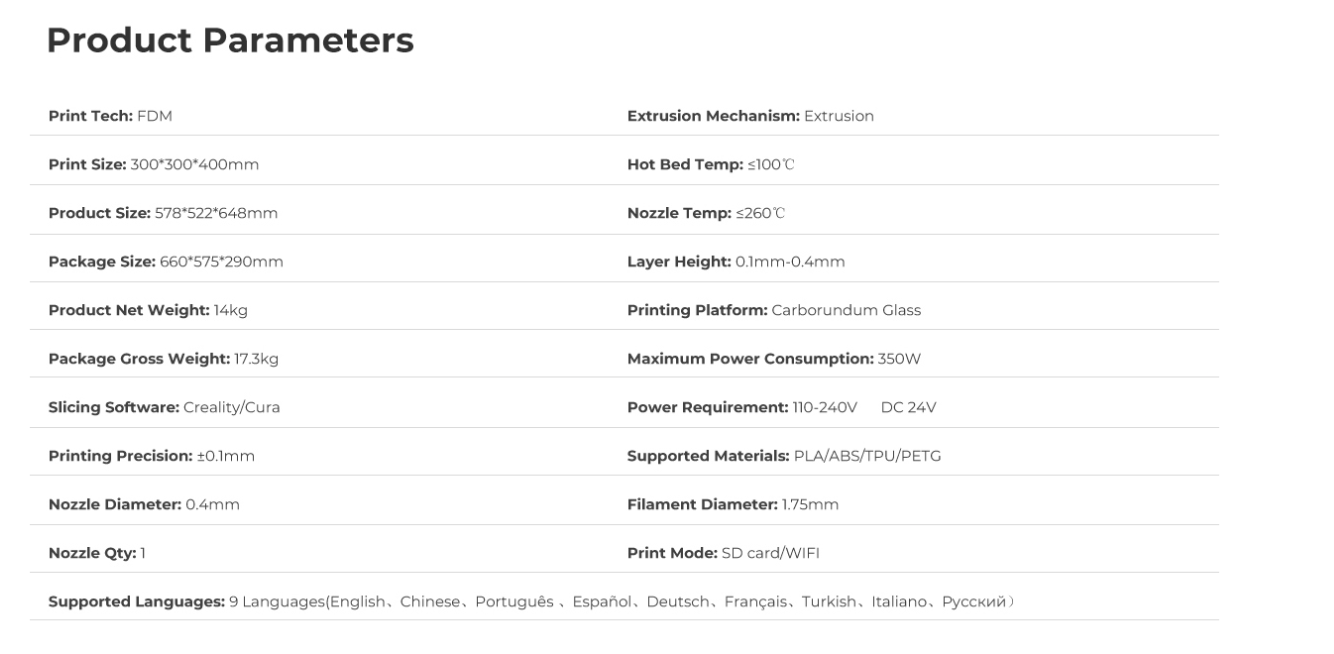

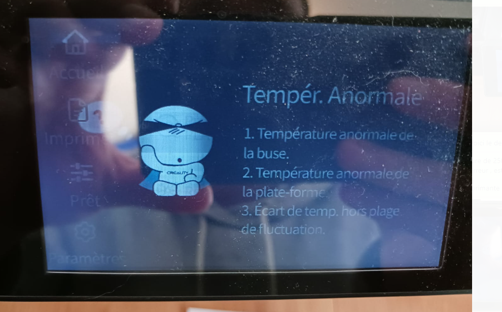

  5. Hello a tous ! Je me lance dans l'utilisation d'une nouvelle matière, le PETG, et sur les conseils de mon vendeur je voudrais imprimer à 250 °C. Et lorsque de démarre la préchauffe je peut voir monter la température de la tète d'impression jusqu'au moment ou elle se stabilise à 230°C , il faudra 1 min avant de voir apparaitre le défaut lisible ci après, "Température anormale"... Je suis allé vérifier les caractéristiques techniques, qui me confirment que je peut monter jusqu'à 260 °C. Chose que je peux vérifier avec le firmware de la machine qui me permet de saisir 260 mais aucune valeur supérieur. Est ce que quelqu'un saurai m'expliquer ce qui empêche la machine de dépasser 230 °C ? Difficulté qui provoquera logiquement l'apparition de ce message d'erreur... Merci d'avance de votre aide !
