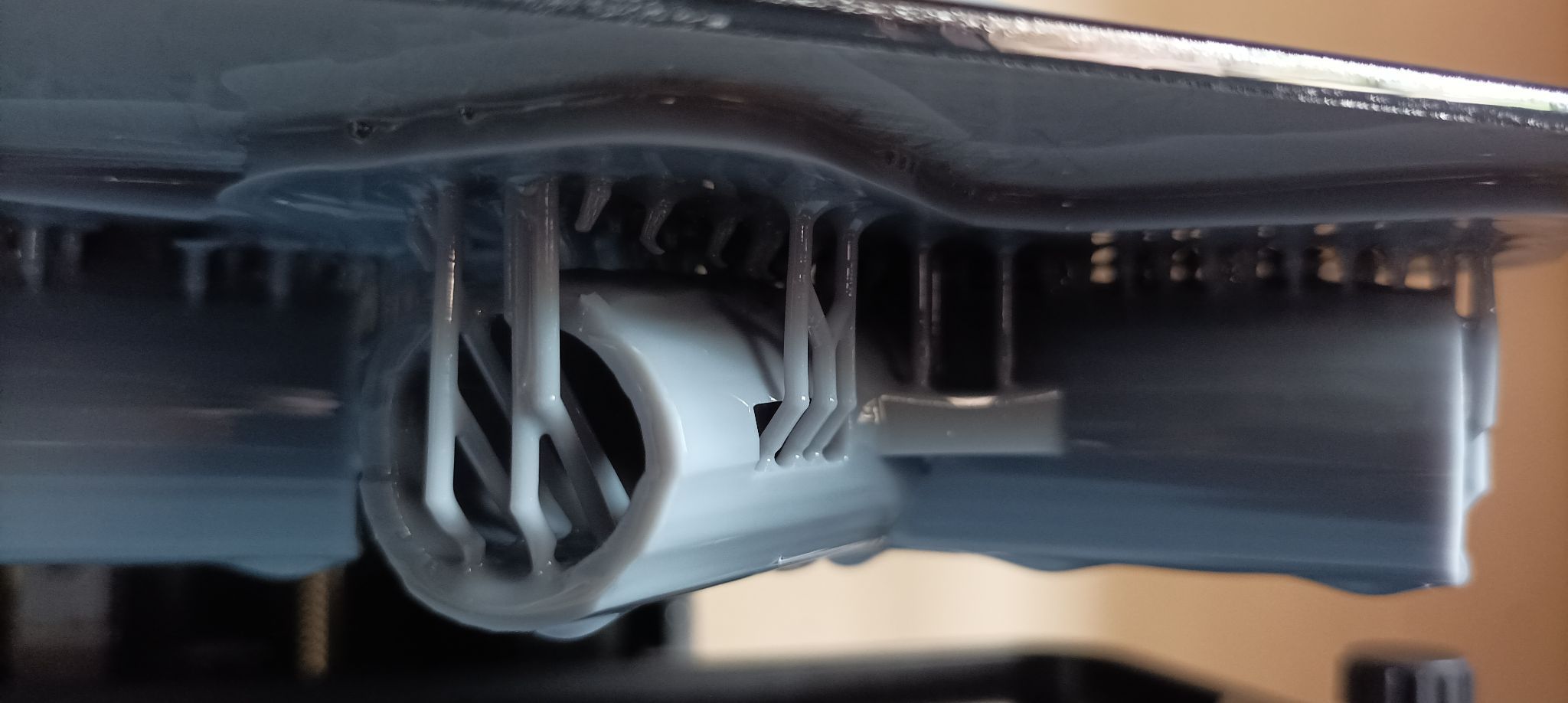

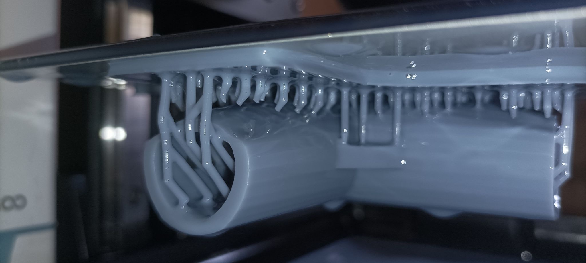

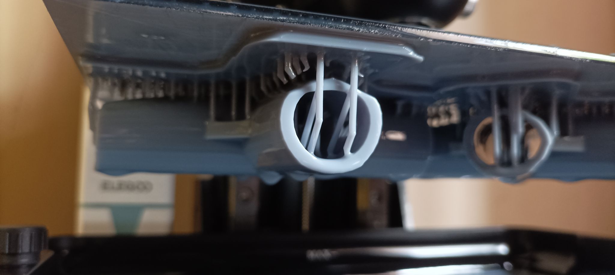

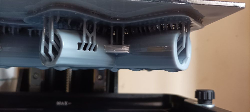

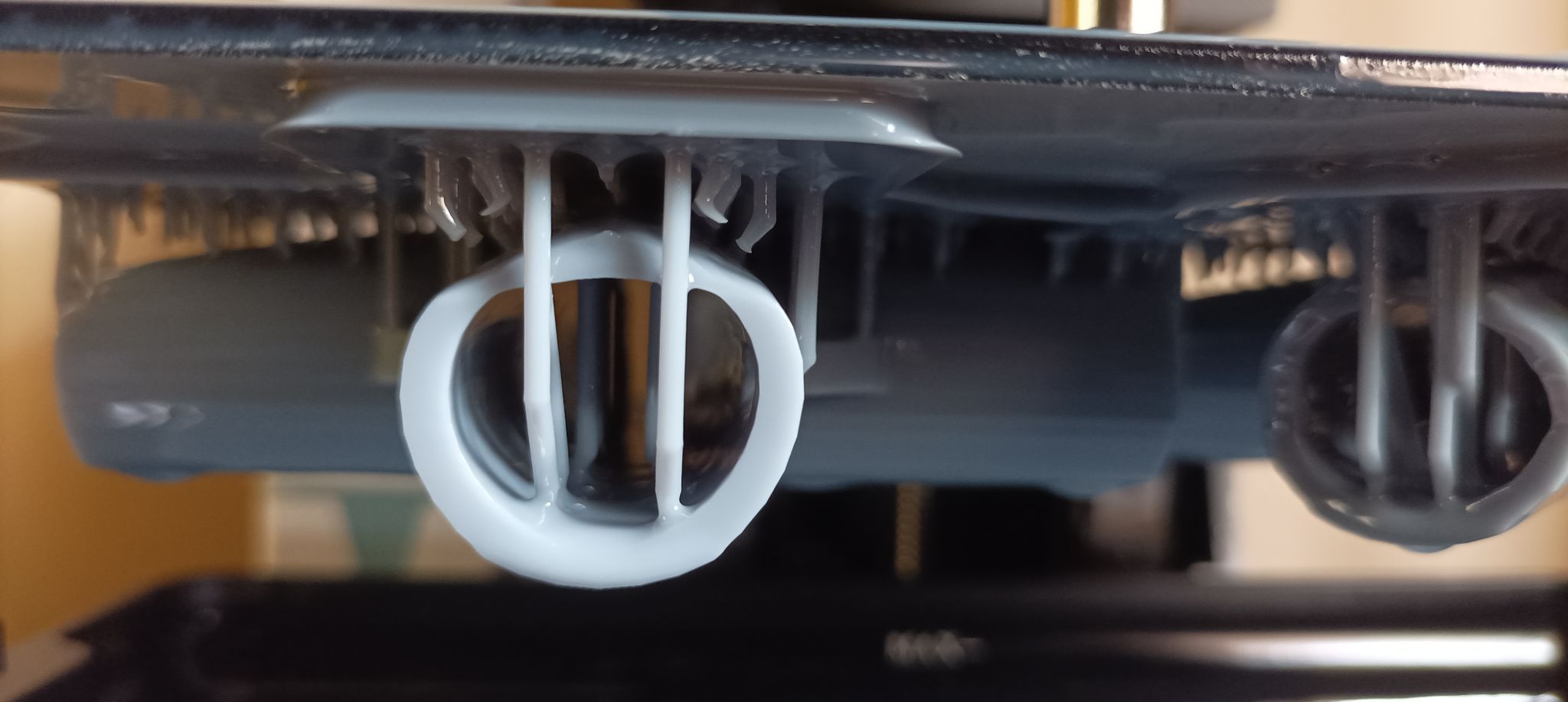

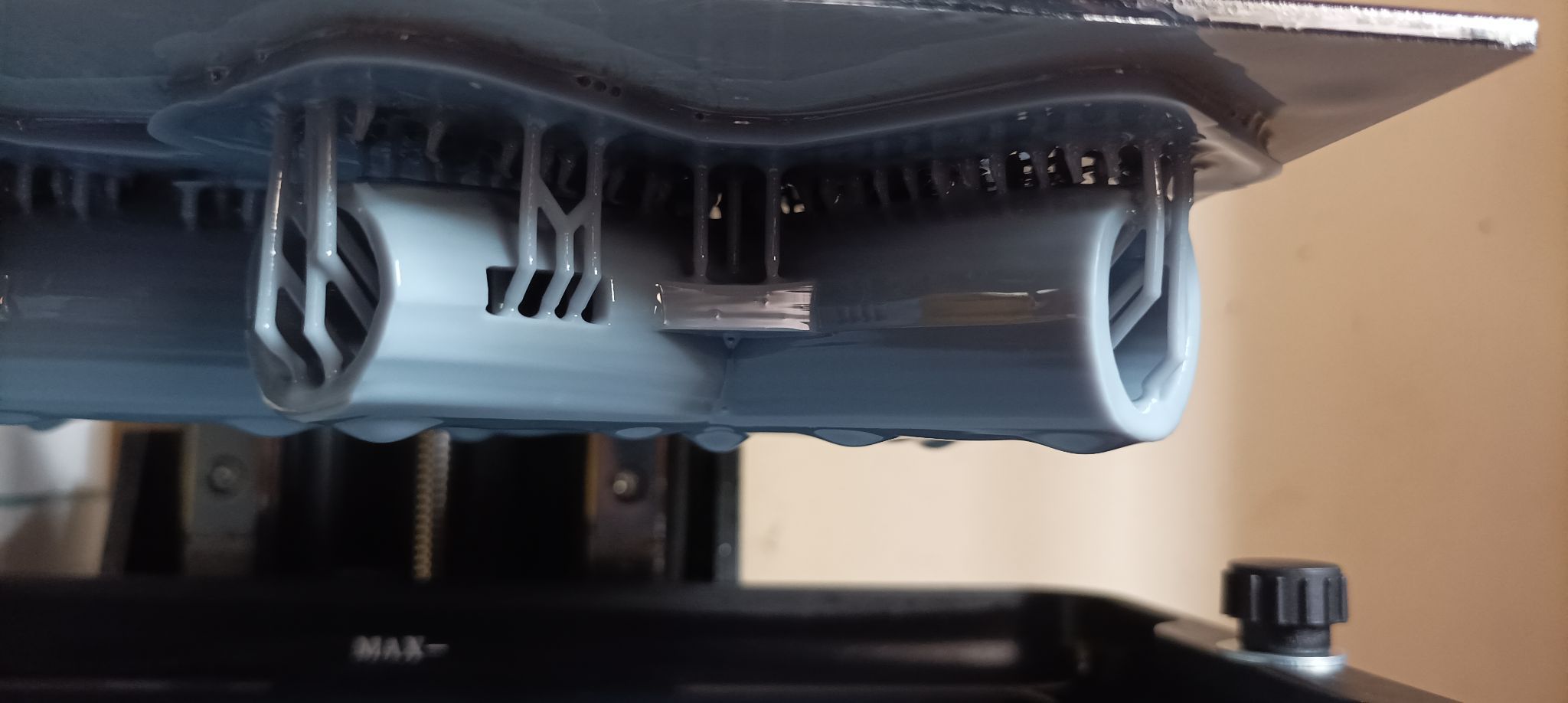

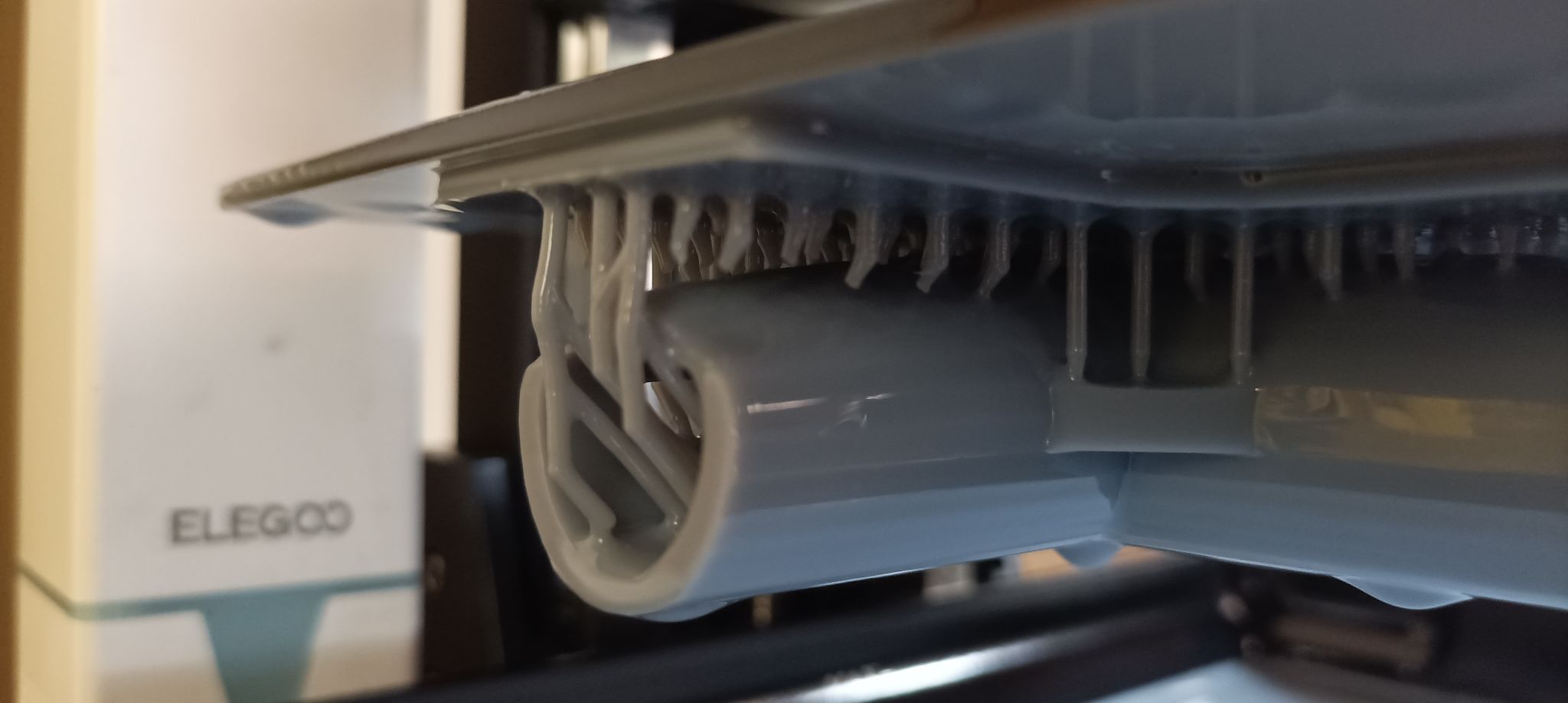

  1. Bonjour, Premier post pour moi, j'espère être au bon endroit je ne suis pas trop habitué a faire des post. Alors voila j'ai une imprimante Elegoo Saturn 8k, j'ai fait mes premières impressions en récupérant des fichiers STL sur internet et donc jusque la aucun soucis. Mais récemment j'ai réaliser une pièce sur blender exporter le fichier en STL et puis passer dans chitubox. Je lance donc l'impression avec une seule pièce pour tester tout ce passe bien. Je recommence avec 2 pièces (j'ai juste copier/coller la même pièce et juste bouger sur le plateau pour que ça rentre), et la problème de support qui ne foire qu'à certains endroits. Résultat les bords de la pièces s'affaisse. Il m'est arrivé qu'une seule fois sur une autre impression qu'il ne reste que le raft et quelques support de 1-2 millimètres et que rien ne s'imprime. Donc voilà le soucis. J'ai l'impression que les erreurs sont assez aléatoires des fois ça marche des fois non j'ai essayer avec d'autres modèles que j'ai fais ou j'ai réussi à en mettre 4 sur le plateau et il n'y en a qu'un seul sur les 4 qui ne s'est pas imprimé du tout et les autres parfait. J'ai changer la résine (marque et couleur), le FEP, la durée d'exposition, j'ai essayer les 3 types de supports de chitubox petit/moyen/gros. J'avoue ne plus trop savoir quoi tester. J'espère avoir été assez claire dans mes explications, un peu fatigué de ces impressions ratée a la chaine. En vous remerciant d'avance si vous avez des idées. Ps: je joins la photo du problème en question de la dernière impression. Et avant cette impression j'ai lancé une impression d'une figurine qui prends 70% du plateau et aucun problème.
