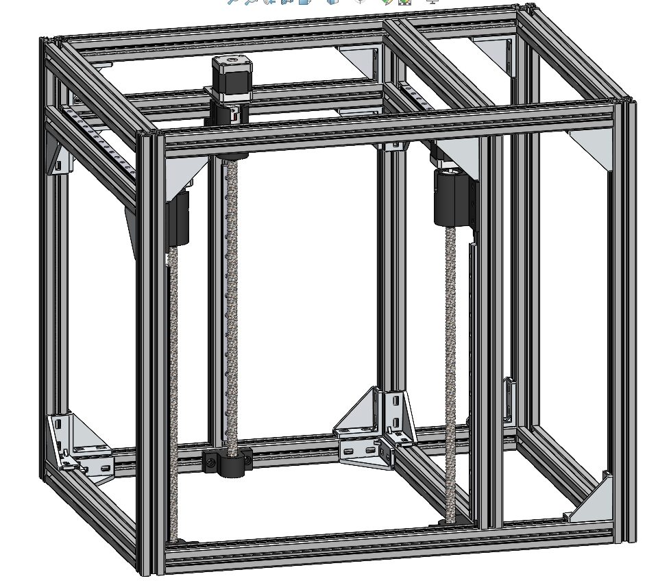

  1. J'ai préférer assurer le coup avec des profilé en 3030, pour limiter la déformation des profilé sur l'axe Z. le compartiment a bobine permettra d'accueillir des bobines de 3KG max. Et oui, la partie électrique sera séparer de l'emplacement de la bobine afin d'éviter une surchauffe

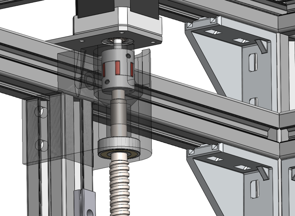

  3. Salut a tous, j'ai continuer aujourd'hui la conception du châssis en 3030. j'ai ajouter les 3 Z indépendants le guidage se fera par des rail MGN12 et l'entrainement par des SFU1204. pour les équerres j'ai suivi vos conseil, et j'en ai mis des plus rigide.
  4. Bonjour, Oui je vis ce que tu veux dire, c'est vrais que les équerres que j'avais choisi étaient un peux limite. sur ma nouvelle conception des profilé en 3030 avec des équerres bien plus solide. Je vais regarder la difference entre les cartes afin de faire mon choix. mais dans l'idéal je voudrais une carte mère sous Klipper. Donc pas d'intérêt pour moi de mettre des NEMA 23, d'un coté ca me vas. je vais donc prendre ces moteur et y mettre des module direct drive. L'interet est de réduire le temps d'impression, et comme dit plus haut, me faire plaisir et monter en compétence et connaissance dans le monde des Core XY Oui, la conception envoyer était un premier essai. je compte articulé le lit comme sur les Hevort ou un système de bille. Merci pour votre aide.

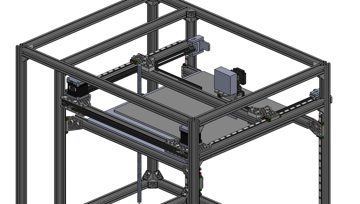

  5. Non, je n'ai encore rien acheter. je voulais justement des conseils afin de choisir les meilleur composant( tout en etant raisonnable dans les prix) Je vais mettre des profilé 30x30, je pense que tu as raison ce sera plus rigide. Les nema 17 vont ils etre suffisant?

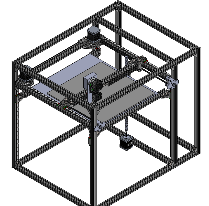

  6. Bah écoute, merci beaucoup pour cette info que je n'avais pas. ( je viens tout juste de replonger dans le monde de l'impression, mais sa n'excuse rien) je vais donc faire un Z sur 3 moteur indépendant. Le capteur de nivèlement est prévu oui. je penssais que le profilé 2020 serais pas trop mal car la voron, la solidcore sont en 2020. Mais c'est vrai que la HevORT est en 30x30

  9. Bonjour a tous, J'ai commencer la conception d'une imprimante core XY type XY AXD. Le but etant de ce faire plaisir avec la concéption et fabrication d'une belle machine. Ayant avancer dans la concéption, je voulais des conseil afin d'optimiser mon imprimante. L'utilisation de cette imprimante sera principalement l'impression de PETG. Voici les spécification: -Profilé type 2020 -Rail X Y et Z type MNG 9 -Profilé alléger(type voron) pour le X -Carte mere bigtreetech skr 3 -Hotend Phaetus dragon HUF -Extruder Sherpa mini -Moteur nema 17 Direct drive -Dual Z Tr 10x2 -ADXL345 pour gérer le ghosting -Plexigalss de 3mm pour la fermée l'espace libre a droite servira a stocker la bobine (qui sera chauffer par l'enceinte de l'imprimante) et servira a loger les composant électrique et l'ecrant Mon objectif serais d'imprimer a 800mm/s Je ne suis pas contre mettre le fichier STEP en libre service une fois la conception fini.
