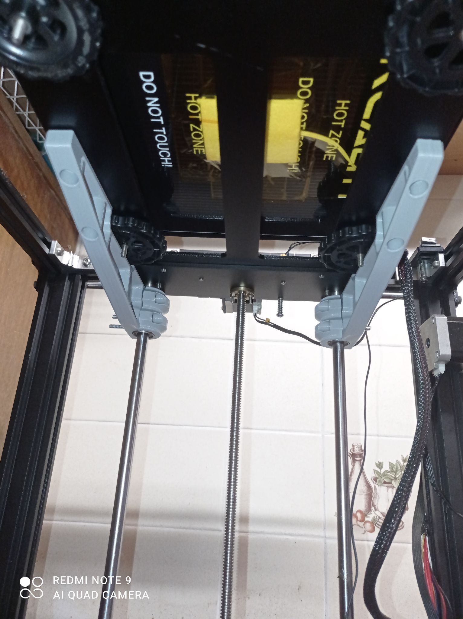

  1. bonjour à tous voila on vient de me donner il y a quelque jours une kobra 2 pro, par contre j'ai un soucis sur le calibrage de la buse sur son capteur , j'ai bien suivi les articles d'anycubic mais toujours pareil ( j'ai regardé si j'avais un fil de couper ou debrancher mais rien j'ai nettoyer le capteur toujours rien est ce quelqu un peut m'aider merci à tous https://drive.google.com/file/d/1BIQ5uTiZDMTqPMxNDDRUTZnzqOmDJgcE/view?usp=sharing bon samedi à tous avec cette canicule .....

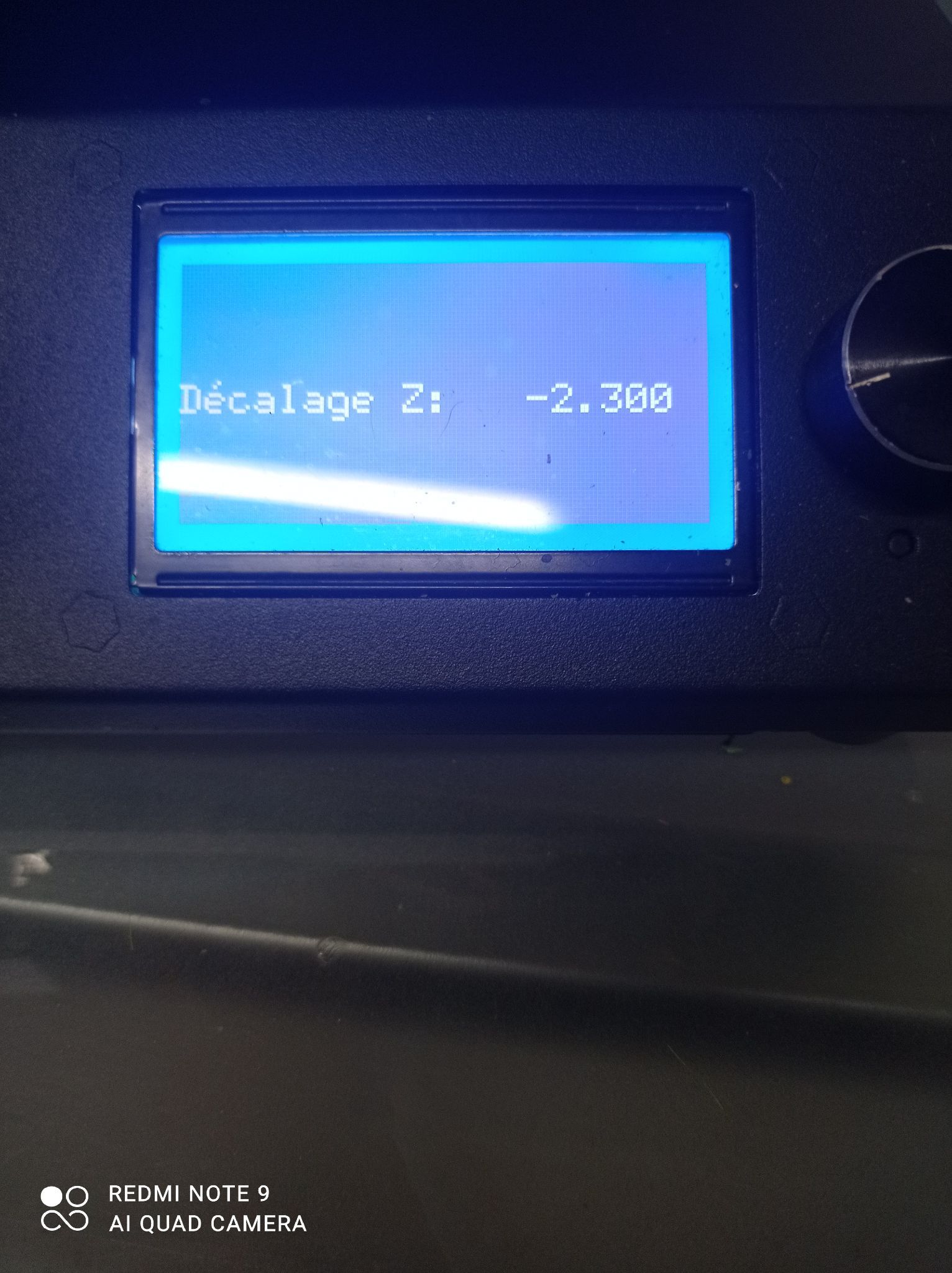

  6. oui je fais bien un auto home. en suivant la video quand il descend l axe Z jusqu a toucher la feuille j ai +001.6 plus l epaisseur de ma feuille. quand je vais dans decalage Z -2.300 je me suis trompé dans mon dernier message avec les + et -

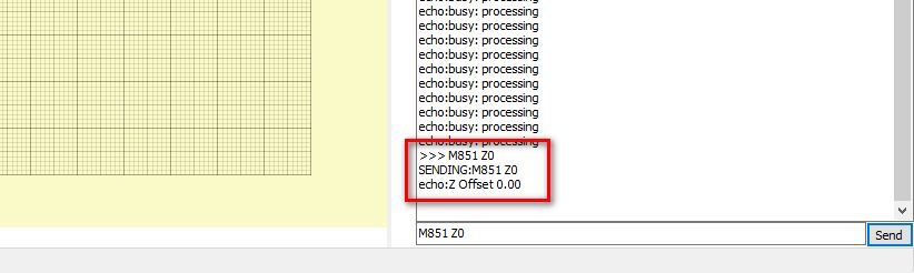

  10. bonjour je pense avoir trouvé une erreur quand je selectionne la commande M871 Z0 sur pronterface joint une photo,or moi voila ce que cela me dis >>> M851 Z0 SENDING:M851 Z0 ok P15 B3 ca ne marque pas echo/ offset 0. j utilise ca pour regler mon zoffset https://astronomy-outcast.com/3dprinting-z-offset-calibration/.

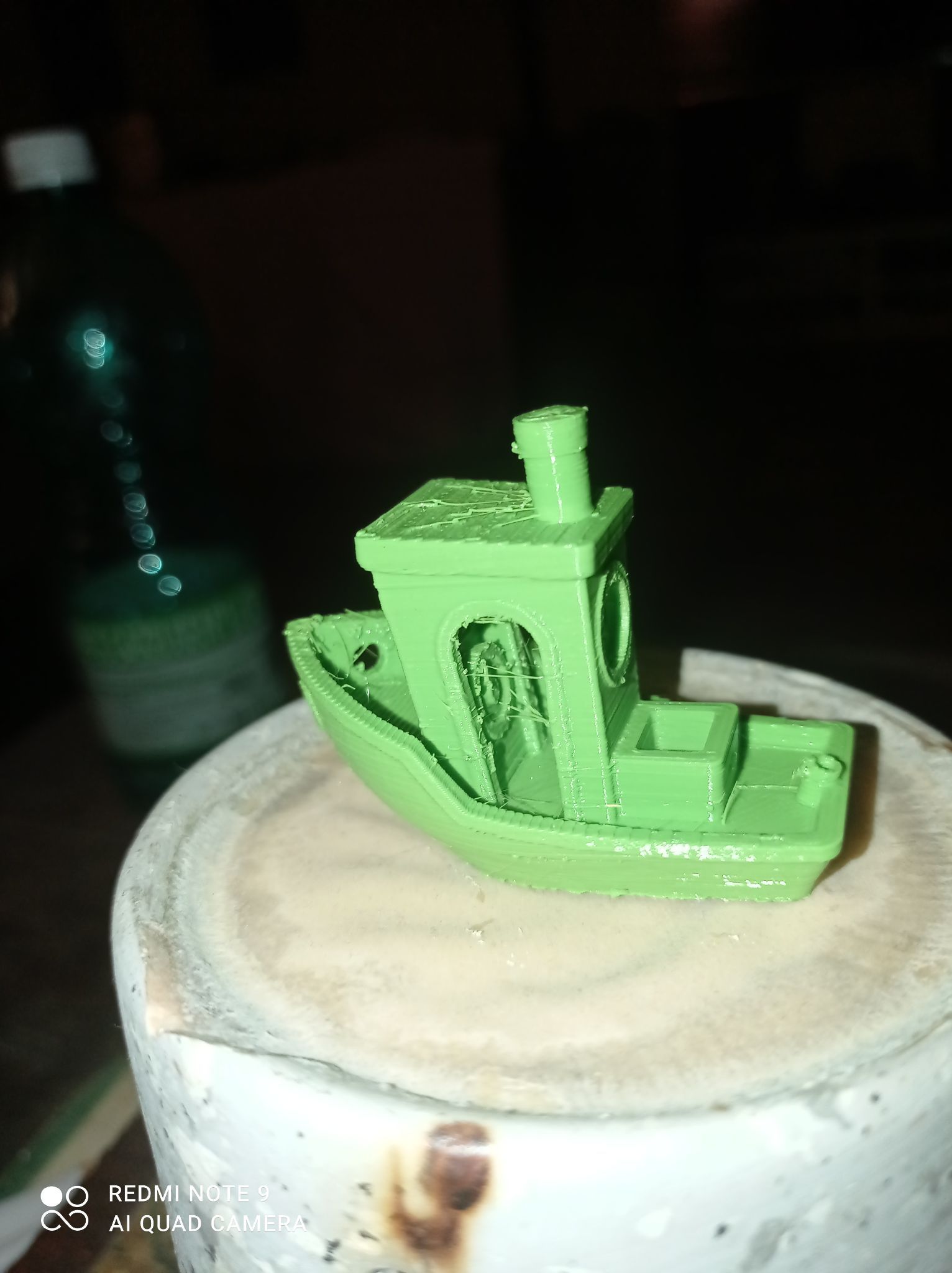

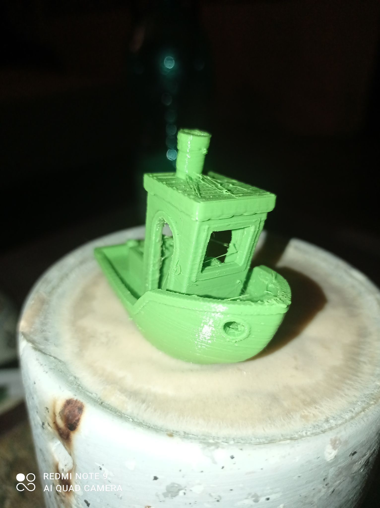

  16. Il n a pas claquer au démarrage la buse est neuf je les aient acheter sur Amazon . Il clac par moment je vais essayer de remettre un coup de vis ,je chauffe a 205 degrés et le bed a 60 . J ai réussi a imprimer un benchy voici les photos

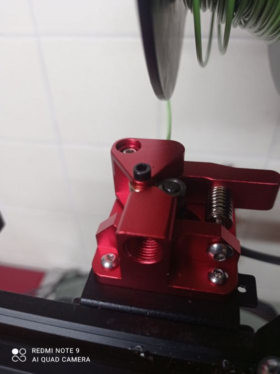

  17. Par là je viens de lancer un benchy et j ai monextrudeur qui clac doucement ça peux venir de quoi merci
  18. bonjour oui oui je demandé bien 100mm. j'ai rentré ta valeur nikel ca me sort une peut plus de 100mm il me sort 103mm est ce bon. j ai mis la même valeur pour le 2 -ème car il me sortais aussi 65mm il me sort maintenant pareil 103mm. merci medmed
  19. oui je pense bon j ai corrigé dans l imprimante par contre quand je lui demande extrudé 100mm il me sort 65mm , j ai joint une copie du M503 j'ai desserré la vis du ressort aussi merci M503.txt

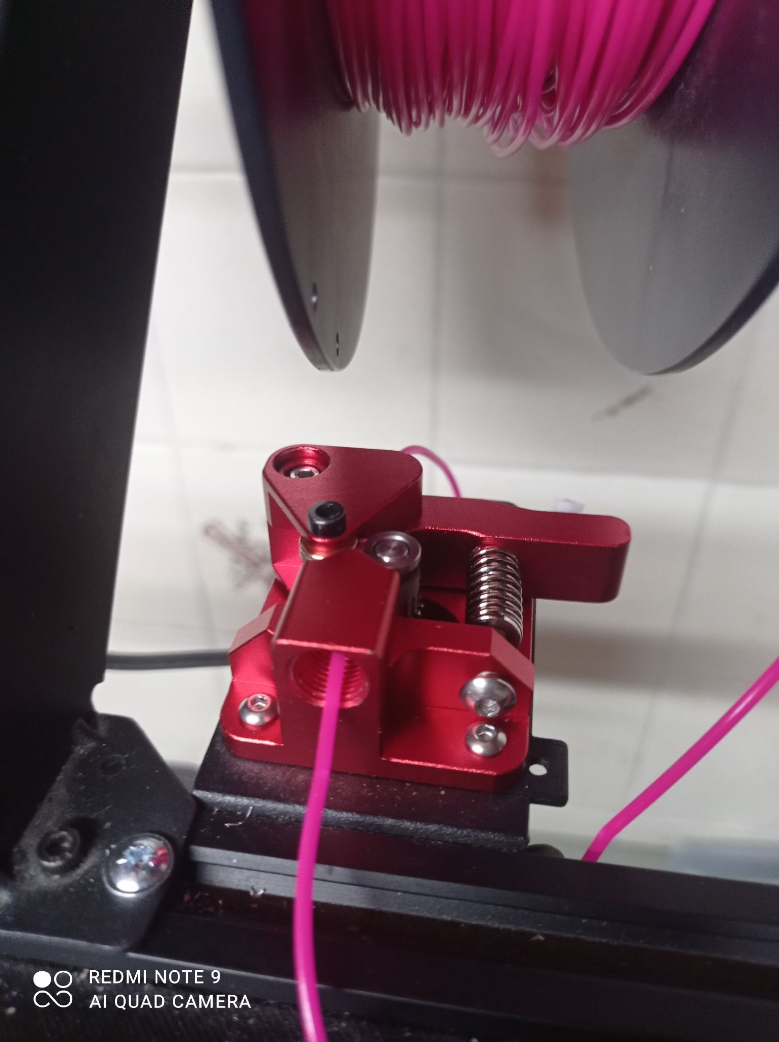

  20. BONJOUR bon j 'ai installé le firmware moteur tourne dans le bon sens . j'ai voulu calibré les nouveaux extrudeurs en suivant ce tuto et la en tapant la commande G1 E100 F120 il me sort un morceau de filament de 30 cm!!!!! je ne comprends pas j ai serai ma vis de réglage de mon extrudeur. j ai vraiment bien suivi les conseils ... je pensais quand changeant des Pieces je ne serai plus emmerder et je suis la encore à vous faire chier j'ai serré pardon faute de frappe dans mon message désolé

  22. bonsoir bon j ai reçu les extrudeurs je l ai montes mais soucis quand je veux les calibrés via pronterface je tape G1 E100 le fil a la place d avancé il recule est ce que j ai fait une erreur lors du montage ? merci
