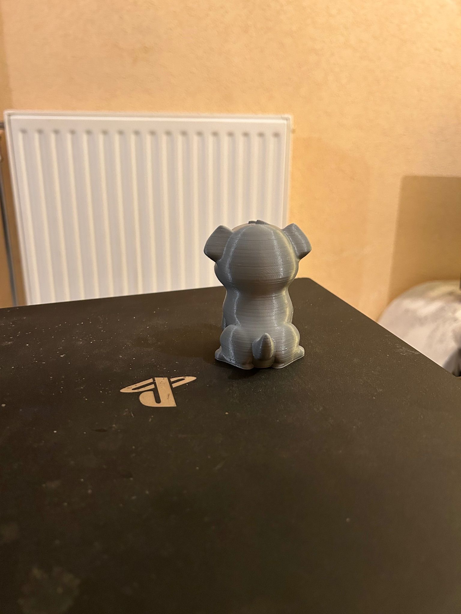

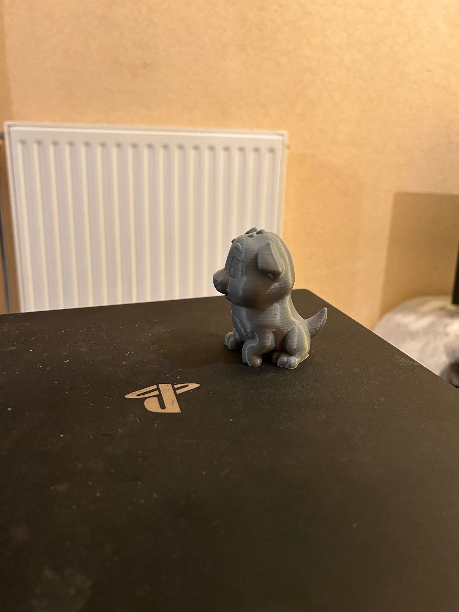

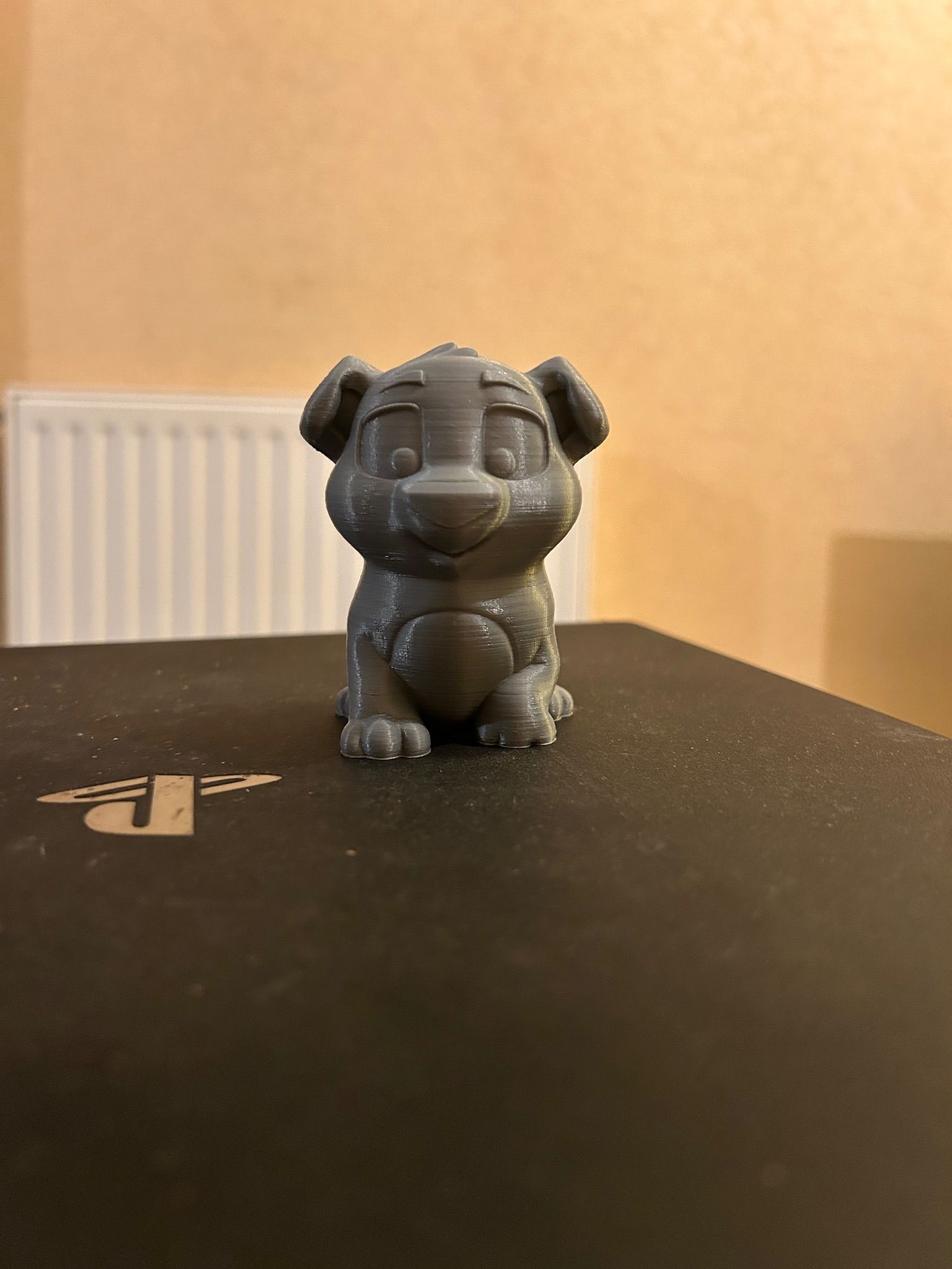

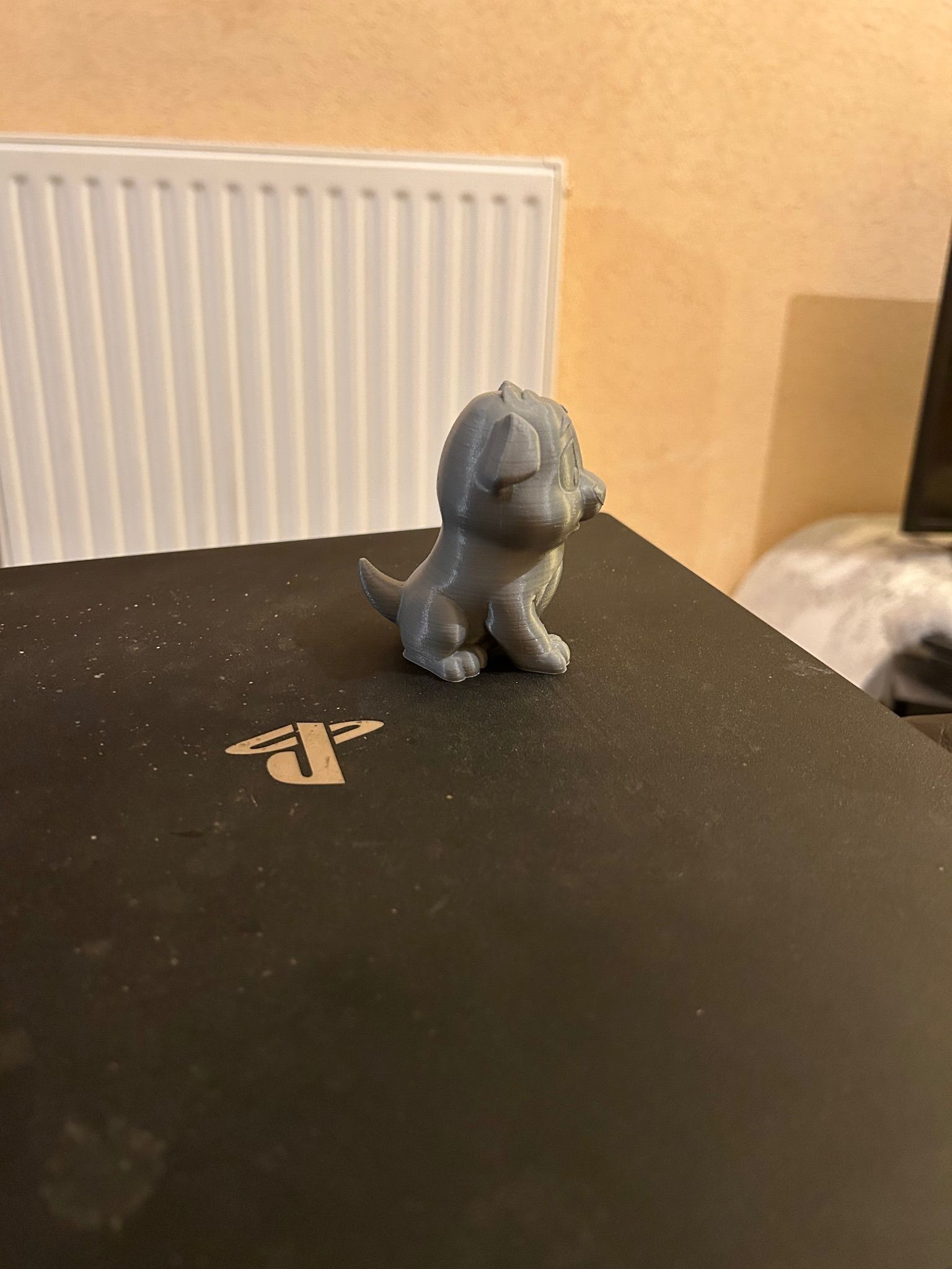

  7. j'ai bcp de stries sur le dog tu trouves pas ?
  8. re pommeverte, nan nan en fait j'ai bien mis la V2.1.2.1 que tu m'avais recommandé je t'ai écouté à la lettre et merci encore, mais idem avec la V2121 pas de bed leveling et j'avais vu une video d'un mec qui mettait bugfixe pour avoir le bed leveling donc j'ai reflasher recompiler et mis celui là en pensant que ce serait bon et nan Pour initialiser l'eeprom est ce que je dois le faire malgres que juste apres que le firmware est été injecter ma ender 3 me demander si je voulais reset l'eeprom ? c'est en plus que je dois initialiser ? Ah ok pour le z offset merci ^^ merci pour ces info pommeverte;) et aujourd'hui avant que tu me dises tout ça j'ai lancer le fichier test de mon imprimante pour voir si tout aller bien c'est le test_dog je te mets des photos. Et aussi j'ai remarqué que mon move axis Z est tout le temps à 0.005 ou 0.05 un des deux je suis obligé de le remettre à 0 à chaque malgré le store Setting juste après avoir mis à 0 et l'auto home et le set home offset, je dois surement faire quelque chose de mal. Est ce que je dois remettre le babystep Z aussi sur la v2121 et ttes les lignes de commandes que tu m'as donner car kit à reflasher , recompiler et tout, ce serait peux etre mieux dé mettre celui là plutôt que le bugfixe. Merci encore pommeverte;)

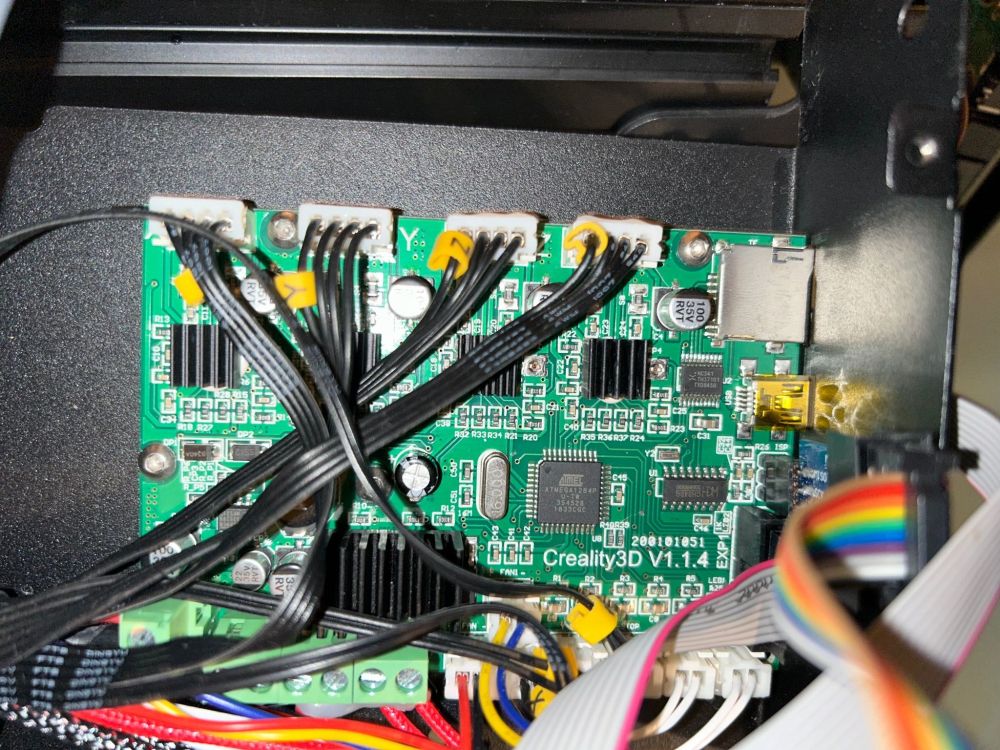

  12. slt fan6p, ah ok pour la fusion oui c'est sur ça polu le forum je comprend Beh oui c'est ce que j'avais compris et du coup j'avais essayer de flasher et graver le bootloader avec l'usbasp avec Arduino isp pour pouvoir ensuite brancher sur l'autre port de l'imprimante, direct au pc pour pouvoir pousser le firmware. l'usbavr je ne l'ai pas je vais essayer la méthode de pommeverte car j'ai tout ce qu'il me faut et si cela ne fonctionne pas je prendrais un usbavr pour recommencer. Merci pour ttes ces infos c'est pas évident quand on y connais rien lol ;;))) Mais j'ai pas pour habitude de lâcher ^^ au fait j'adore ta devise "Hacker vaillant rien d'impossible" slt pommeverte, oui je vais tout recommencer 1. ok je vais regarder comment faire et te redit 2. Alors c'est là que pour moi ça devient du chinois je pensais que comme j'étais branché il l'a reconnaissait... y t il une manip pour etre sur que ce soit la bonne carte mère ? merci d'avance j'ai le firmware . bin... est ce que c'est parce que je voulais mettre Marlin Bugfix 2.0 ? car je voulais flasher pour mettre celui là ou c'est juste parce que je n'ai pas déclaré la bonne carte mère ? pour compiler tout ca je suis obliger de le faire via Visual studio code ? ou je peux le faire directement de Arduino IDE ? Je suis sur Mac est ce que ça change quelque chose ? 3. comment je fais pour savoir si flashage ne dépasse pas env.97% ? merci bcp pour votre aide ça me remonte le moral héhé.
  13. Slt hyoti, ah purée j'espère que c'est juste ça ce serait super lol^^ par contre quand je compile sur Visual Studio Code, puis upload avec l'imprimante branché sur le pc en direct le firmware est en .BIN aussi ? et pourtant les videos que je regardais pour faire tout ça il me semble que les personnes avait la meme CM que moi et souvent sur la ender 3 pas la ender 3 pro il me semblait que la ender 3 avait la V1.1.3 ET V1.1.4. est il compliqué de sortir mon fichier .BIN en .HEX ? j'essaie ça et je reviens dire si ça a marché merci bcp je croise les doigts^^ bon je suis dég cela ne fonctionne pas j'ai tjrs mon écran bleu j'ai téléchargé les fichiers de la carte SD d'origine sur creality que j'ai mis sur celle ci et rien y fait tjrs écran bleu. Puis en plus de ces fichiers j'ai rajouté le fichier .HEX télécharger sur creality pour la V1.1.4 ender 3 pro et rien y fait non plus tjrs écran bleu sniffff je sais plus quoi faire ... pourquoi ça a fusionné mes deux réponses j'ai pas compris ....
  14. bonjour à tous, j'ai un soucis avec mon imprimante et ça fait des jours que j'essaie plusieurs solution sans résultat .... j'ai flasher ma CM V1.1.4 enfin je croix l'avoir flasher mais je pense que oui vu que j'ai un écran bleu apparemment ce serait le signe du flashage. Le flashage au début ne fonctionnais pas avec la dernière version de Arduino IDE puis j'ai téléchargé une version p^lus ancienne et j'ai réussi, pourquoi je sais pas mais j'ai eu l'écran bleu à ce moment. Apres sur Visual studio j'ai essayer de compiler à plusieurs reprise Marlin sans succès jusqu'a un moment ou j'ai réussi puis builder puis upload avec l'imprimante branché en direct sur mon ordi mais rien tjrs écran bleu par la suite je réussi à récupérer le fichier .BIN que je met sur la carte SD en essayant comme ça et tjrs rien écran bleu je comprends pas j'ai l'impression d'avoir tout bien fait et dernier moment ça ne fonctionne pas je me retrouve avec une imprimante qui ne fonctionne pas lol c'est frustrant je vs demande donc votre aide, à savoir que je suis sur Mac est ce que ça pourrait me mettre des bâton dans les roues je pense pas mais bon ... merci à vous PS: le flashage à été fait avec un usbasp Kyhlo!
