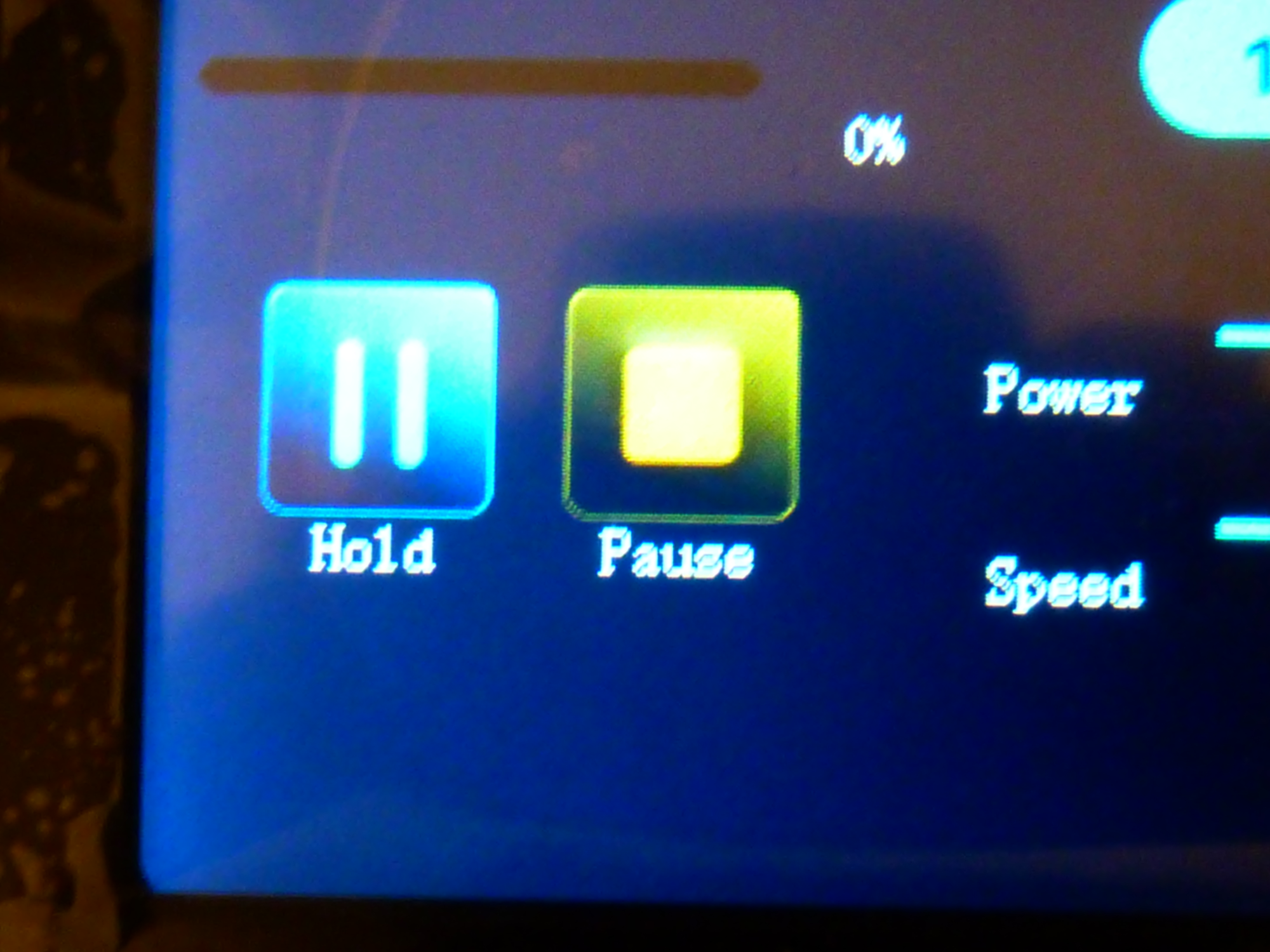

  1. Bon a y est, j'ai fais un certain nombre de tests et ça a marché... jusqu'à aujourd'hui. J'utilise Lightburn pour les fichiers et mes tests (gravure et découpe) ont été effectués sur du bois 2mm, de la feutrine (pour protéger les potentiomètres d'un synthé et d'une console de mixage en cours de restauration), du papier 80 et 160 g/m². Là, je m'appretais à enfin réaliser deux pochoirs avec du PP 0,5mm. Et c'est là que j'ai rencontré un problème pour lequel je n'ai trouvé aucune occurence sur le net : au moment de lancer la gravure/découpe, rien ne se passe. Il y a un léger repositionnement de la tête laser puis plus rien. Aucun mouvement ni sortie laser. Curieusement l'afficheur indique "Hold" et "Pause" sous les boutons qui normalement affichent respectivement "Pause" et "Stop". J'ai réussi une seule fois pour une grille de test, juste en modifiant sous Lightburn le paramètre "Démarrer à partir de : ". Je l'ai passé de absolu à position actuelle. Mais ça n'a fonctionné qu'une seule fois. Peut-être juste un hasard. Problème d'OS ?
  2. Bonjour Zetif, * J'ai regardé les possibilités de Lightburn et suivi quelques tutos pour démarrer (Patrick Algrain sur YouTube). Il coûte dans les 60€ (ils vont râler) mais ça me semble en effet la meilleure option : assez simple d'usage malgré les possibilités, la possibilité de tout faire de A à Z avec un seul logiciel, la très large communauté d'utilisateurs et sa compatibilité Linux (j'aime bien ça !). * Pour la fumée, c'est le point faible de leur projet. Si je leur dit qu'il faut un caisson - vu le prix du truc - ils ne vont pas râler, ils vont me... Mais je vais quand même le leur suggérer car d'après la description qu'ils m'ont faite de leur local - (pas encore vu les lieux cela dit), ça me semble plus approprié que jamais. * Pour débuter un tout premier essai, j'ai du papier 160g/m². Je ne sais ce que vous en pensez pour de premiers essais, mais j'ai aussi vu ça ; je ne sais pas si c'est bien mais les prix semblent très attractifs : https://www.a4.fr/composants-matieres-d-oeuvres/plaques-tubes-joncs-barres/cartons/carton-plein-rigide.html Ensuite, pour le truc à produire, ce sera du 3mm en bois plein (lequel, je ne sais pas encore). D'après ce que j'en ai lu, c'est mieux que du contreplaqué ou fdm. Justement pour les dégagement de trucs louches à ne pas respirer. La taille demandée est aux environs de 40cm en longueur pour 20/30cm de largeur. Et visiblement, c'est sur Amazon que l'on trouve le plus de choix pour cette catégorie de produits (font chier ces gafam, ils s'approprient tout ! Va falloir que je me créer un compte chez Bezos. La honte !). * Le lit en nid d'abeille ainsi que l'Air Assist, je le leur ai imposé. La commande va arriver la semaine prochaine. Ils ont râlé, mais ça c'est fait. Ouf ! Merci à toi pour tes réponses ! Bonjour fran6p, * Bon alors là chapeau ! D'un coup d'un seul tu répond à plusieurs des questions que je me posais. J'ai parcouru tes deux articles (Sparkfun S9 et S10) et ça me donne une bonne idée de l'ordre par lequel aborder la chose. De plus, tu fournis un .zip avec tous les fichiers de test de tes articles et ça franchement merci ! Je m'apprêtais à les dessiner moi-même dans Lightburn, ça m'évitera de devoir le faire. Mais je le ferais tout de même car c'est un bon moyen de commencer à prendre en main le logiciel. Je ne serais juste pas sous pression dû à un timing trop serré ; les fichiers sont déjà prêts. Encore merci donc ! * Bon déjà, cela fait quelques jours que je regarde pour les lunettes à commander. Au départ, aux dires du fabricant (ATOMSTACK), point besoin de s'équiper de lunettes de protection le S10 n'aurait. Je me suis tout d'abord dis "cool, ça fera des frais en moins" quand j'ai lu la plaquette decrivant le truc. Mais bon, on a à faire à du laser, c'est pas anodin et donc j'ai lu des trucs, ailleurs que chez Atomstack. Et là tu ne fais que confirmer ce qui est dit partout : même si Atomstack prétend disposer son appareil de protections suffisantes, la commande de paires de lunettes est indispensable. Je pense en prendre deux pour les besoins du lieu. Ils vont râler, mais l'argument est indémontable. Des règles devront être imposées pour ce local qui aura - selon ce que j'en sais - la prétention d'acueillir plusieurs personnes : signalisation bien visible, pas plus de 2 personnes présentes en cours de travail, dont une bien formée/sensibilisée aux règles de sécurité, extincteur, porte fermée à toute personne étrangère, etc. * Carte contrôleur (carte mère je suppose) : faut-il y avoir accès la première fois pour relever ses références ? Quelles réf : version du microcontrôleur, réf de la carte elle-même ? Lister les connecteurs disponibles (y compris ceux non utilisés) peut-il être utile ? * Je note les vérifs à faire concernant la structure mécanique au moment de son montage : galets, courroie, parallélisme, etc. Inclinomètre/niveau à bulle et pied palmer sont-ils utiles ? Je vérifierais également les serrages des diverses visseries pré-montées. J'ai eu à le faire sur mon imprimante 3D. * Tu parles également d'interrupteurs de fin de course visiblement en option sur ce genre de machines. C'est étonnant, j'avais imaginé que c'était installé d'office. Cela signifie qu'il pourrait très se produire le cas où la machine croyant se trouver en un endroit se déplace en réalité au-delà de ses limites physiques, dans le cas particulier où l'on oublierait de déplacer la tête laser manuellement avant de l'allumer, comme tu en décris la procédure. C'est possible cela ? N'est-ce pas dangereux pour les moteurs et les courroies ? * Les paramètres GRBL que tu décris pour la Sparkfun S10 sont-ils universels, applicables à toutes les machines ? Un peu comme le G-Code Marlin pour les machines qui fonctionnent sous Marlin ? * Réglage de la focalisation : a y est, c'est noté ! Merci pour ce tuto précis et facile à comprendre ! * Tu évoques le nettoyage de la lentille. Comment réalises-tu cela, avec quel produit ? Alcool iso 99% ça va ? ********************** Merci à vous deux pour ces indications précieuses. Je m'en vais maintenant rassembler mes notes et continuer à suivre les tutos de Lightburn en attendant de faire connaissance avec la bête pour de vrai. Je vous tiendrais au courant de l'avancement de cette aventure, un peu inattendue pour moi mais qui m'amène à apprendre de nouvelles choses. Peut-être reviendrais-je vers vous poser des questions plus précises si besoin, sans abuser toutefois de votre attention.

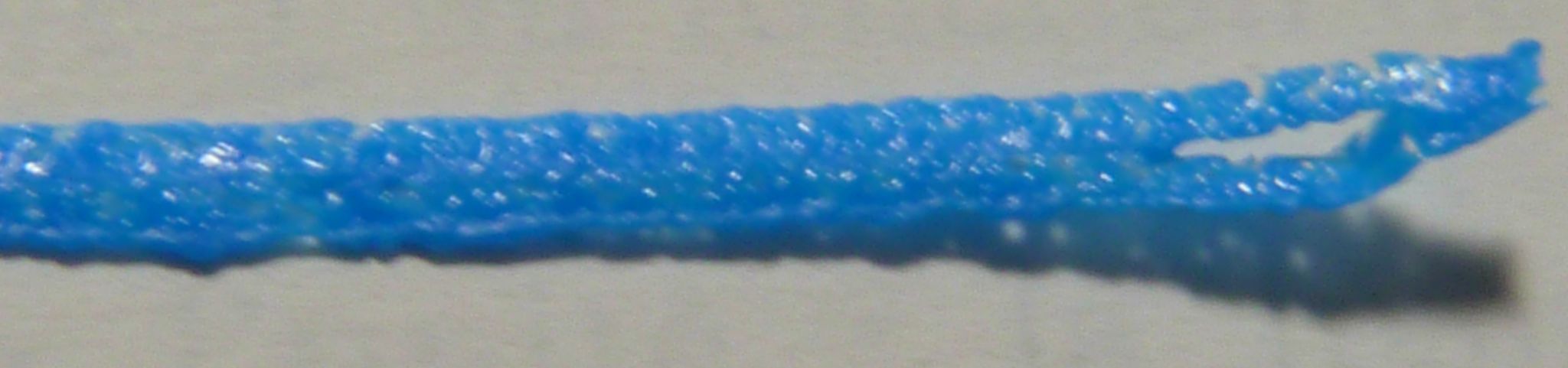

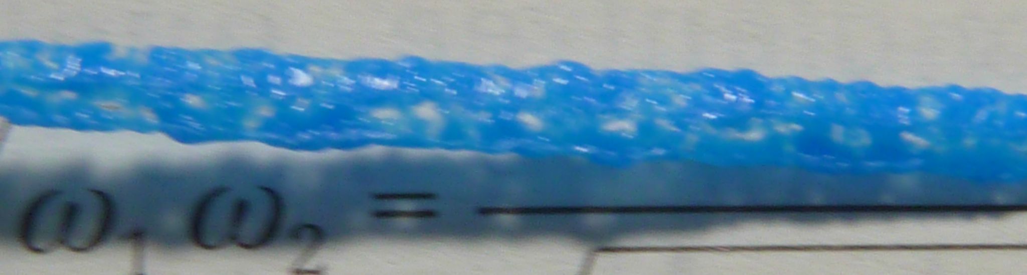

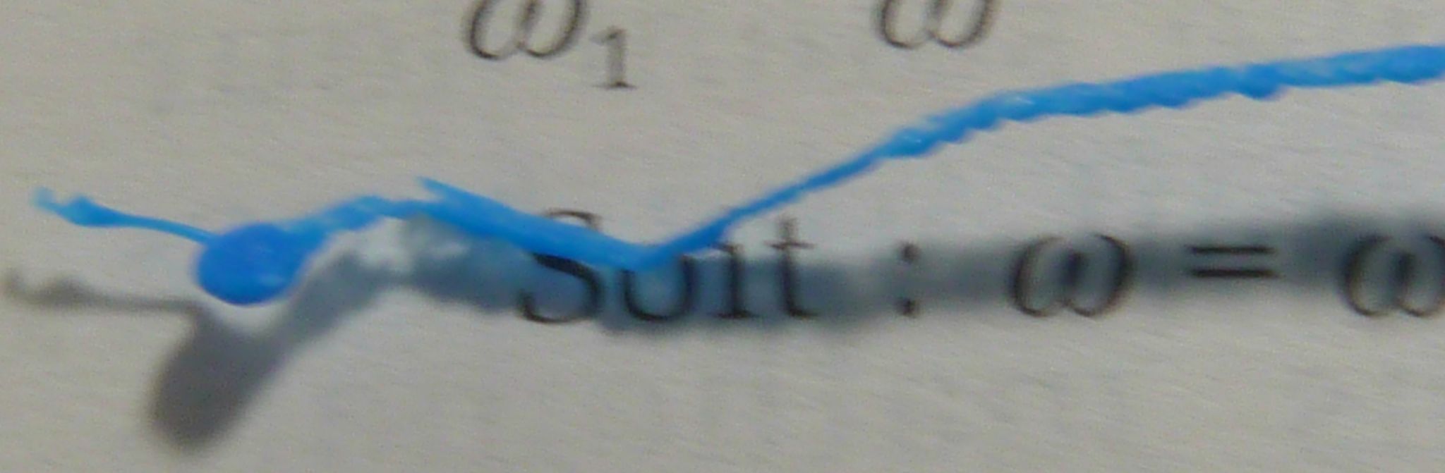

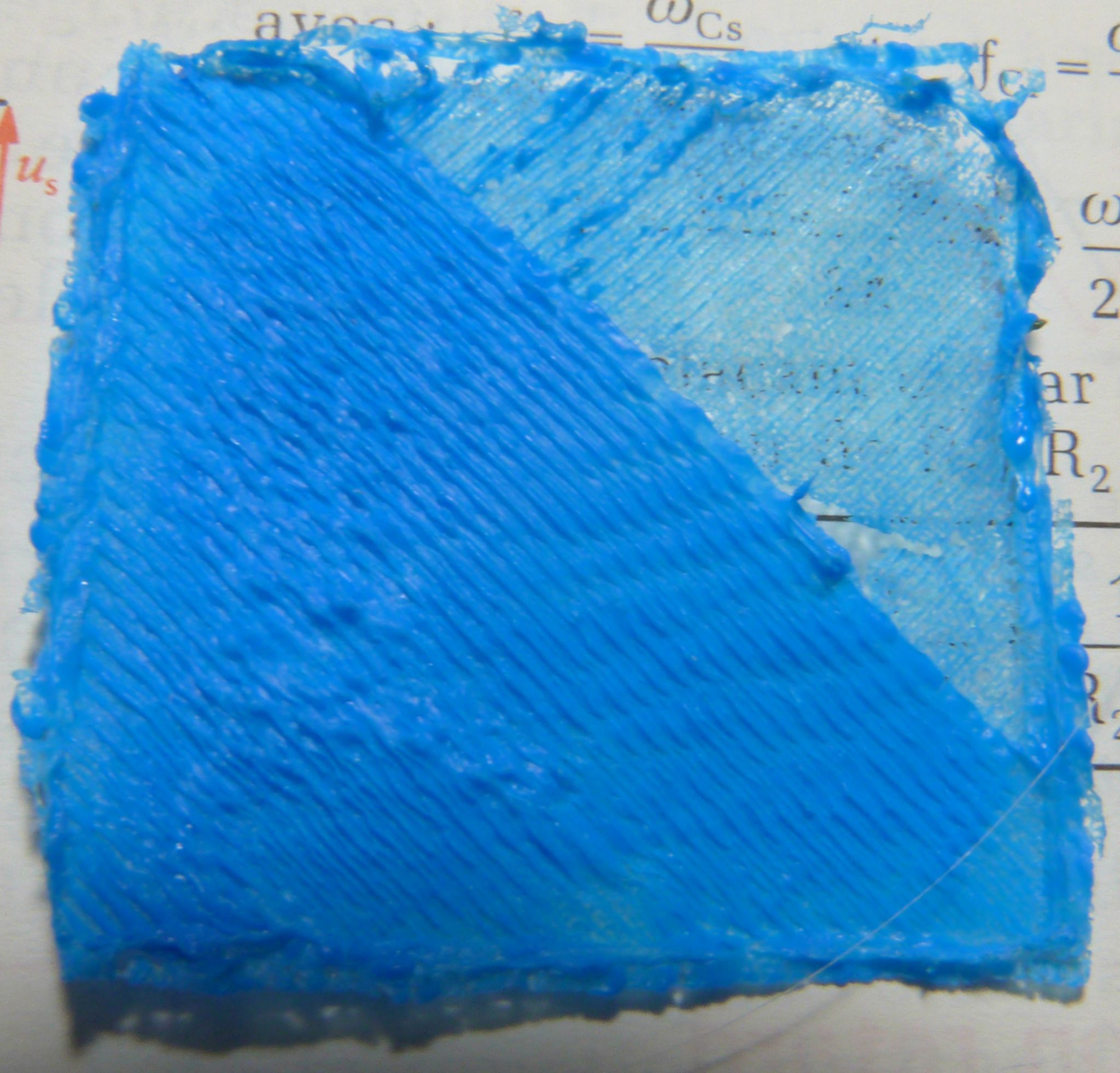

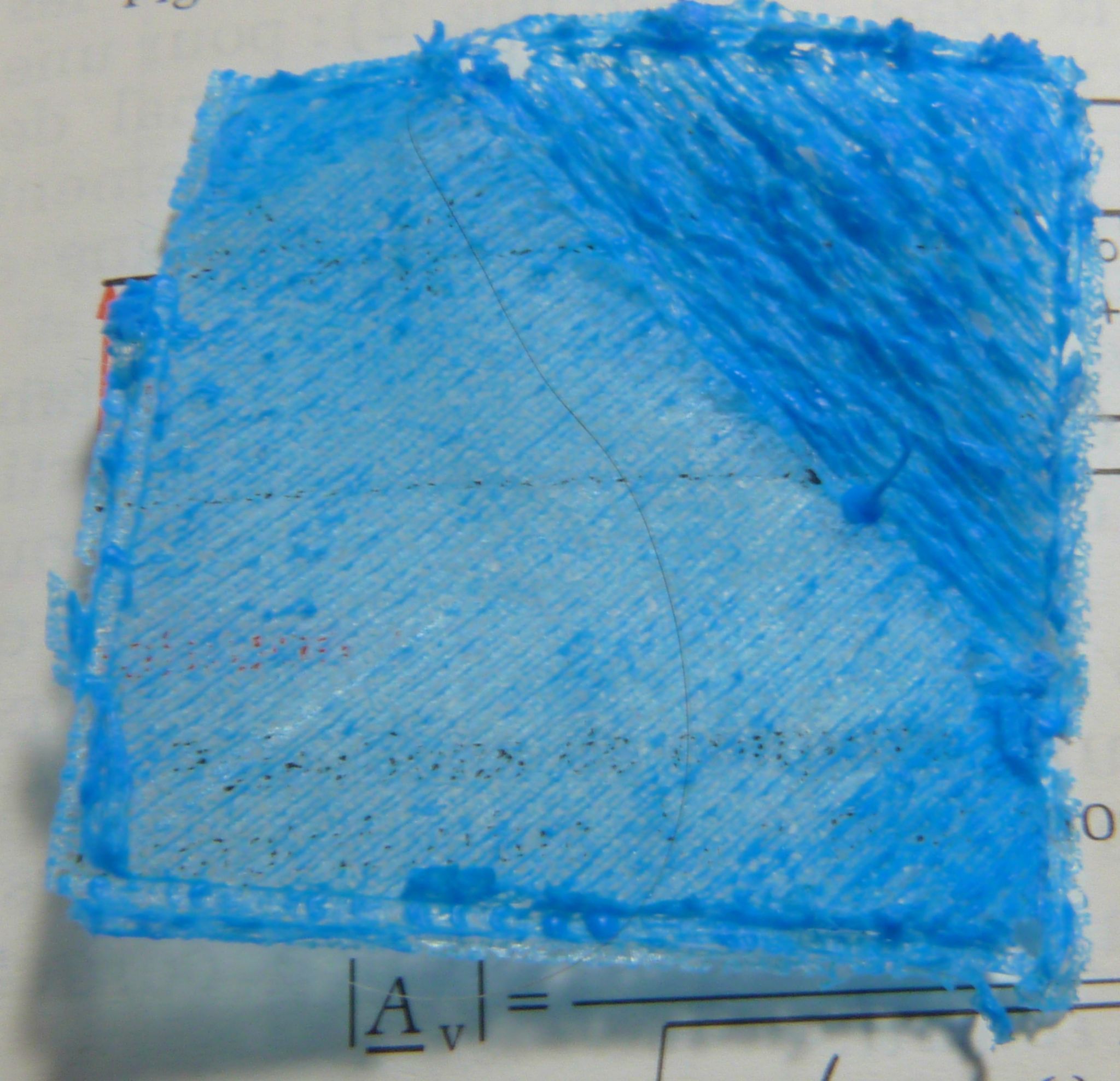

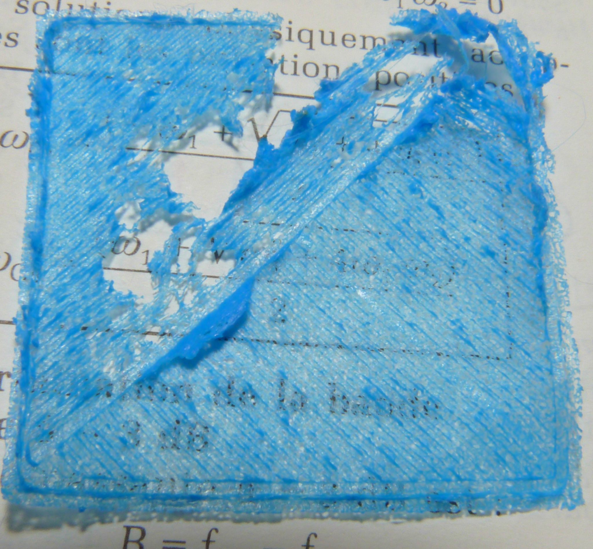

  7. Hello, Je débarque sur ce site avec la ferme intension de progresser dans mon exploration de l'impression 3D. Et je démarre disons, de vraiment moins que zéro. Newbie, c'est un statut d'ingénieur pour moi. Juste pour situer... Je dispose de cette imprimante depuis environs deux semaines et ma foi, je commence tout juste à piger certaines manipulations. Pour autant, j'ai des déboires réccurents pour parvenir à une bonne adhérence du plateau et éviter les trucs-choses-que-je-sais-pas-comment-vous-appelez-ça qui font systématiquement foirer mes impressions. Quelques-unes d'entre elles parviennent - dieu sait comment - à toutefois réussir. Dieu pourrait d'ailleurs me dire comment. On le présente d'ordinaire si charitable, tu parles ! Alors, tour à tour, je me suis dit : 1) T'es trop nul, 2) C'est le biniou qui ne marche pas, je me suis fait arnaquer, 3) Peut-être qu'il ne suffit pas d'appuyer sur un bouton, que c'est un tout petit peu plus compliqué que cela ;o) 4) et donc ben voilà, pas le choix : je men vais demander de l'aide. Et fort de cette quatrième réflexion, en forme de résolution, je tenais à vous soumettre cette première question : Mes premières couches qui foirent ressemblent toutes à ces trucs ci-joints en photo. C'est quoi qui provoque ça ? Je précise ce que j'ai vérifié : le parallélisme de l'axe X, la tension des courroies, le positionnement du plateau et de l'extrudeur (ça ne bringuebale pas quand on les tient), leurs calibrations respectives, et ai fait plusieurs essais sous diverses températures de plateau et dee la buse (55°C à 70°C pour le plateau, par pas de 5°, de 190°C à 210°C, également par pas de 5° pour la buse). Vitesses : 50mm à 60mm, vitesse de la couche initiale : de 20 à 30mm. Paramétrées sous Cura 5.7 (le dernier). Avec toutes les combinaisons, ça fait un bon paquet de tentatives... Ah oui, détails : je nettoie le plateau entre chaque impression avec de l'alcool iso 99,9% de chez polyfab3d. Le filament quant à lui est un hyper PLA de chez creality, donné pour une température comprise entre 190 et 230°C. Les photos : trois tentatives avec des températures différentes (plateau, buse), échouées dès les deux premières couches. L'aspect irrégulier m'intrigue, comme un défaut d'extrusion, mais je ne sais pas du tout comment interpréter cela et sur quoi agir pour l'éviter. Je ne sais si j'exprime suffisamment bien le soucis rencontré, mais déjà merci par avance à ceux-celles qui auront le courage de m'aiguiller
  8. Hello, J'ai acquis il y a peu une imprimante Creality Ender 3 S1 Pro pour me faire la main. Je l'ai depuis environs trois semaines et ai tenté depuis quelques impressions. Quelques-unes avec succès (rabbit, cube 20mm, astronaute), mais beaucoup de déboires aussi. On ne peut avoir tous les jours la chance du débutant... J'ai acquis quelques connaissances de base : parallélisme de l'axe X par rapport au plateau, calibrage du plateau, resserrages divers (excentriques, courroies), calibrage de l'extrusion (les 100mm...). Puis gérer les températures, les vitesses, Cura et compagnie. Ouais, mais... pas si acquis que ça car quand il faut concilier chacune de ces manipulations pour une impression réussie, la plupart du temps je m'y perd. Alors du coup, j'ai bravé mes réticences habituelles à accepter des cookies et scripts espions Gogueule pour venir m'inscrire ici. Oui, en effet, dans ma vraie vie il n'y a pas : de bagnole, de téléviseur, de téléphone portable. Et bien entendu, les gafam y sont rejetés de vive force. Je ferme la parenthèse. Une telle bravoure car, de mal en pis, j'ai fini par m'apercevoir de l'immensité des trucs à savoir et que tout seul comme un c.., ben je ne m'en sortirais ma foi peut-être pas si bien. Aussi me faut-il ravaler ma fierté et accepter de me faire aider quelque peu. A charge de revanche, car si je parvenais -(par miracle)- à quérir au fil du temps assez de connaissances pour renvoyer à mon tour la balle, je m'y employerais avec joie. Tout ça pour dire que ben voilà, j'arrive. Par la petite porte Vache ce qu'il y a comme trackeurs Gafam par ici... : doubleclick, facebook, googlesyndication, googletagmanager, googleads, googleapis... pfouuu ... ok, je sors... ;o)
