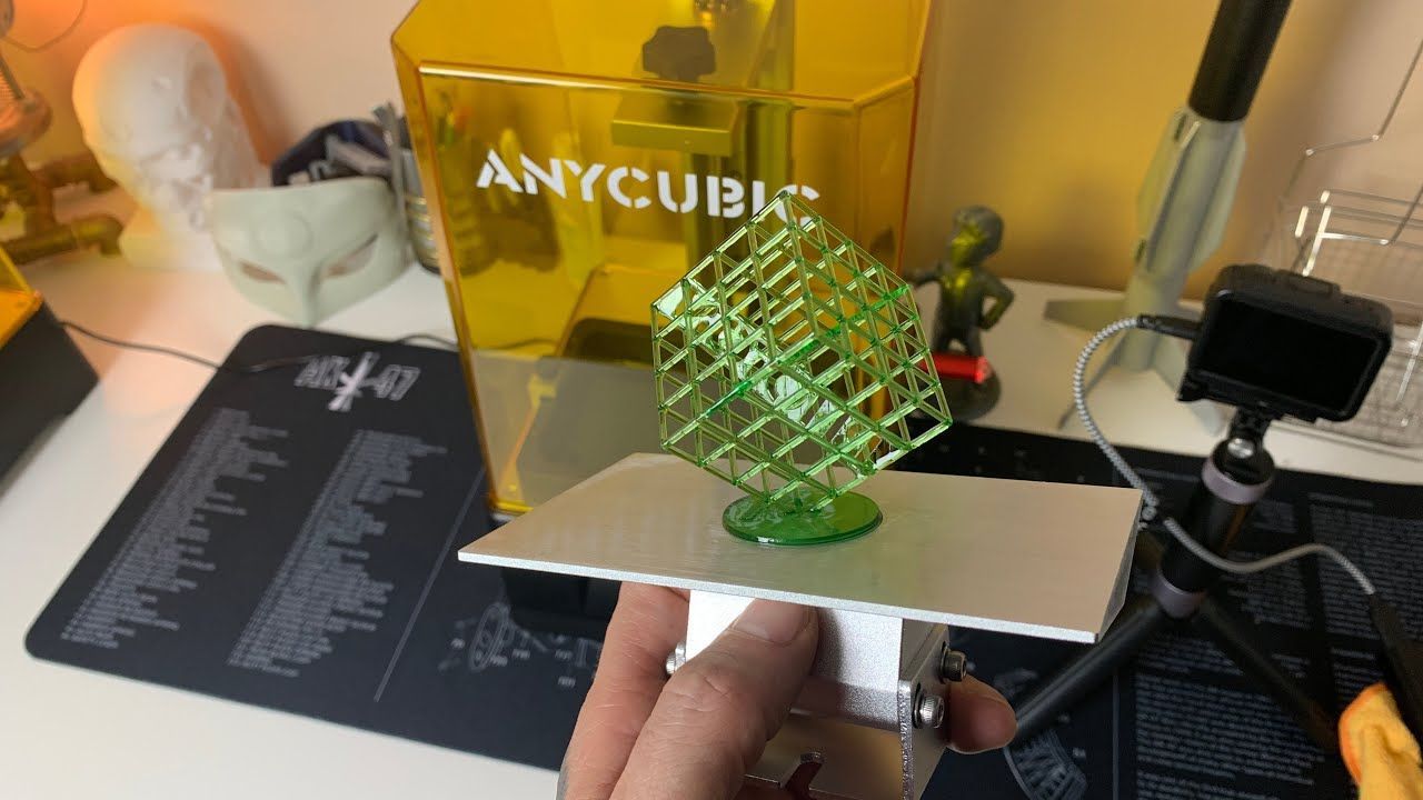

  1. Merci beaucoup pour ton retour. Après impression du fichier RERF je pense que mon temps d'exposition n'était pas bon. Paramétrer de base pour 1,5s je vois que le mieux serait 2s ou 2,25s ce qui parait rien mais je vois sur les impressions une nette différence. La suite au 4eme essai !
  2. Salut Merci de ta réponse. En ce qui concernant le print test je ne l'ai plus. Mais il n'y avait pas de soucis. Après je peux tenter d'en refaire une. ( J'en ai trouvé une sur le net j'avais le même résultat.) En ce qui concerne les paramètres de l'imprimante j'ai tenté de faire un extract il me dit que c'est un échec. Je te les envoie en capture dsl. Merci beaucoup Je n'avais pas fais le fichier RERF. ( Je viens seulement de comprendre à quoi cela sert... Rien n'est expliqué dans leur manuel bidon chez Anycubic c'est dingue) Cdt Ludovic

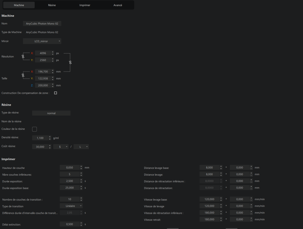

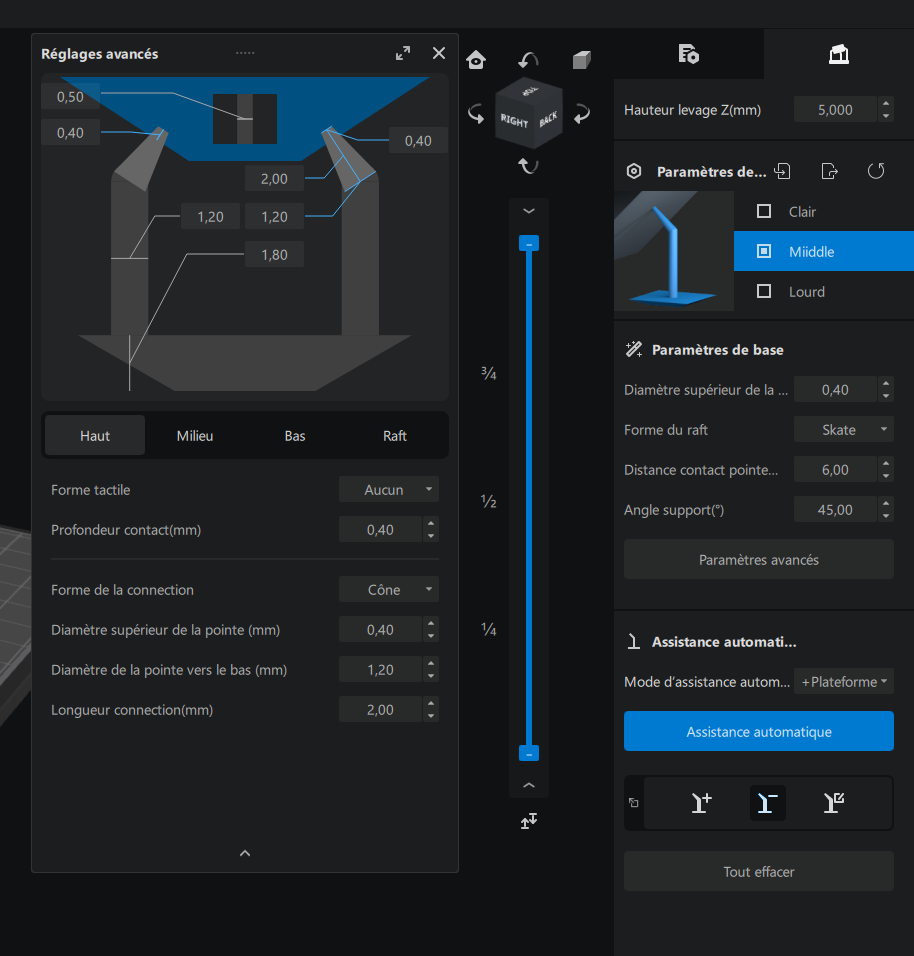

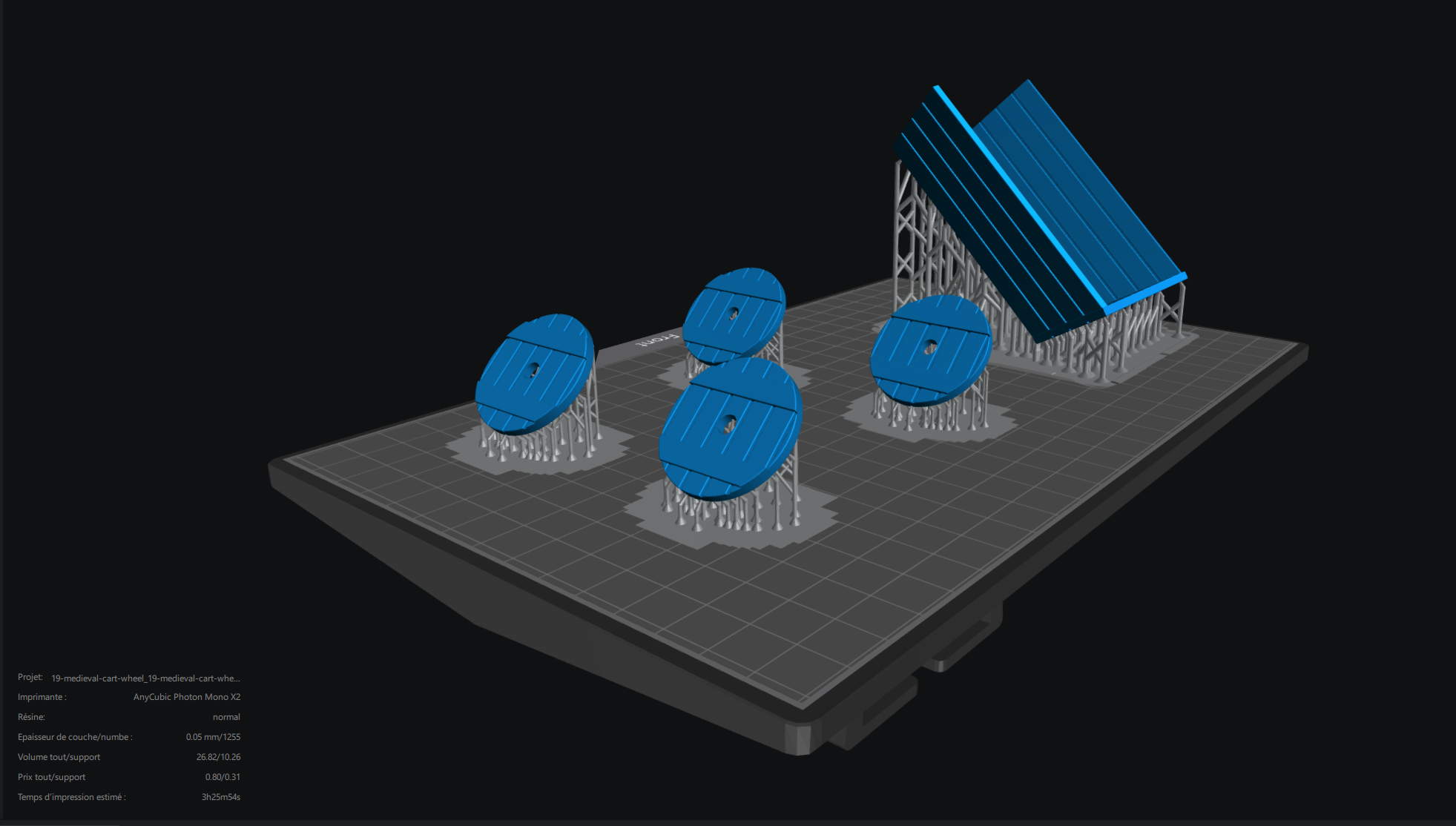

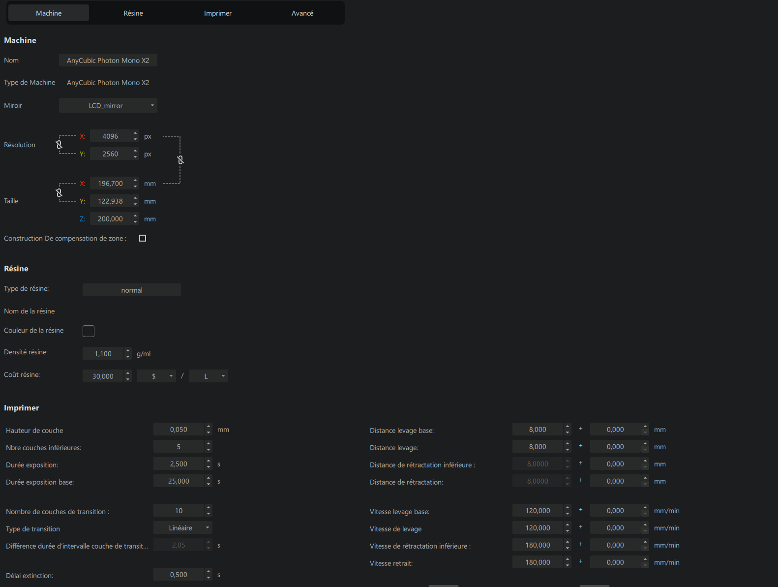

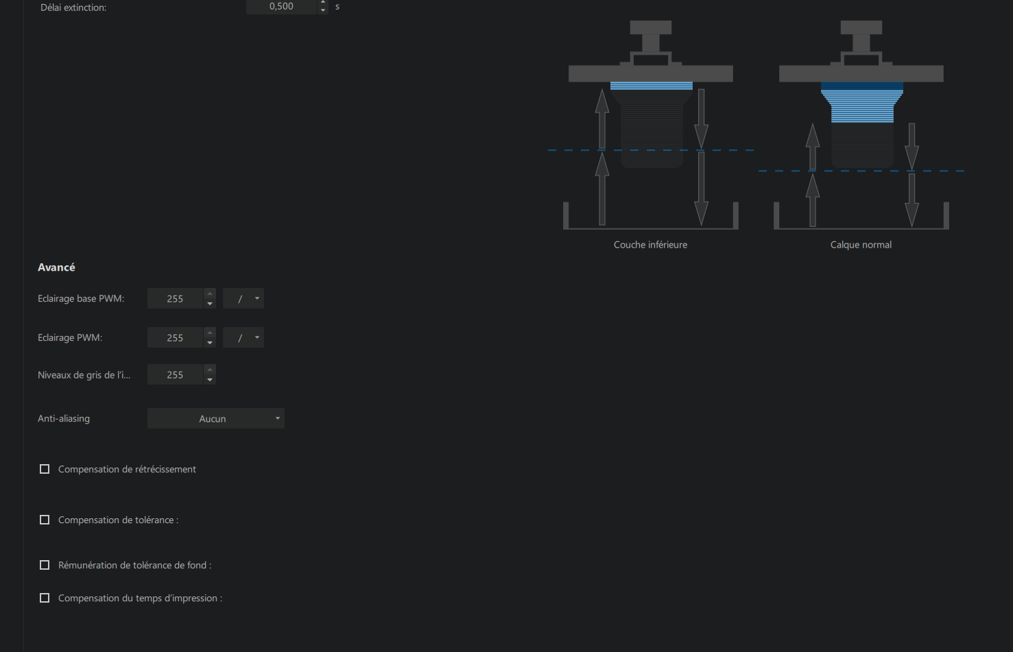

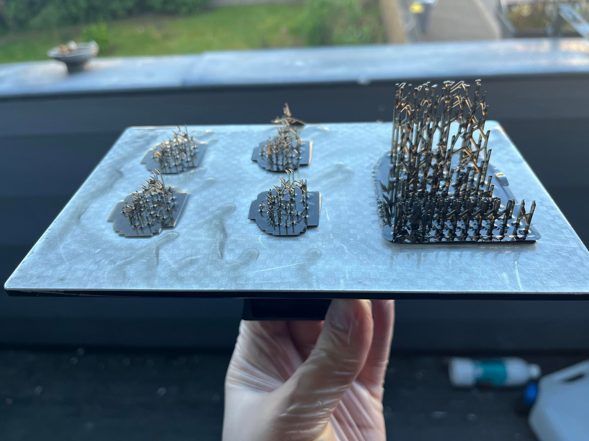

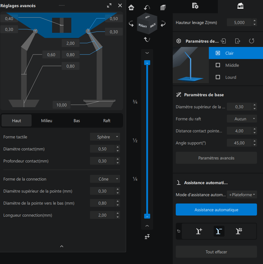

  3. Bonjour à tous Je reviens ici avec mon assistant ( C'est mon fils de 6 mois mais il a l'air d'être tout aussi intrigué que son père ! ) après un deuxième post où j'ai pu récupérer quelques conseils. J'ai donc tenté de faire une impression plus légère et moins haute. J'ai appliqué tous les conseils d'impression que j'ai pu trouvé avec une inclinaison à 45 degrés pour faciliter l'impression avec la gravité. J'ai d'ailleurs fais un test d'îlot et cette fois-ci tout était OK. Heures Affichées 3h25 / Temps affiché imprimante 4h20 sauf que rebelotte l'impression dure trop longtemps. J'ai commencé hier début d'après-midi et je l'ai arrête ce matin à 8h30 J'ai eu la bonne idée de prendre en photo le résultat et la photo, selon moi, parle d'elle même. J'ai tous les supports nickel mais les impression y'a rien. Peut être un problème de réglage ? Je vous joins donc en photos tous les paramètres pouvant influencé mon impression. Encore une fois merci beaucoup de votre aide. Je progresse mine de rien Cdt Ludovic
  4. Bonjour à tout les deux, J'ai sorti mon impression en cours et j'ai la partie toiture qui n'a effectivement pas tenue ... Mais la deuxième pièce qui est un pan de mur a super bien tenu ! Merci pour les liens. Je suis en train de me documenter et je vais suivre le conseil où il faudrait que je commence par quelques chose de plus petit. Merci

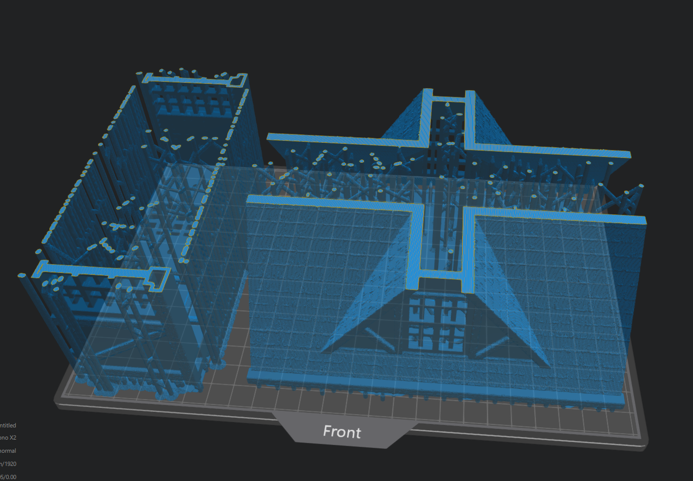

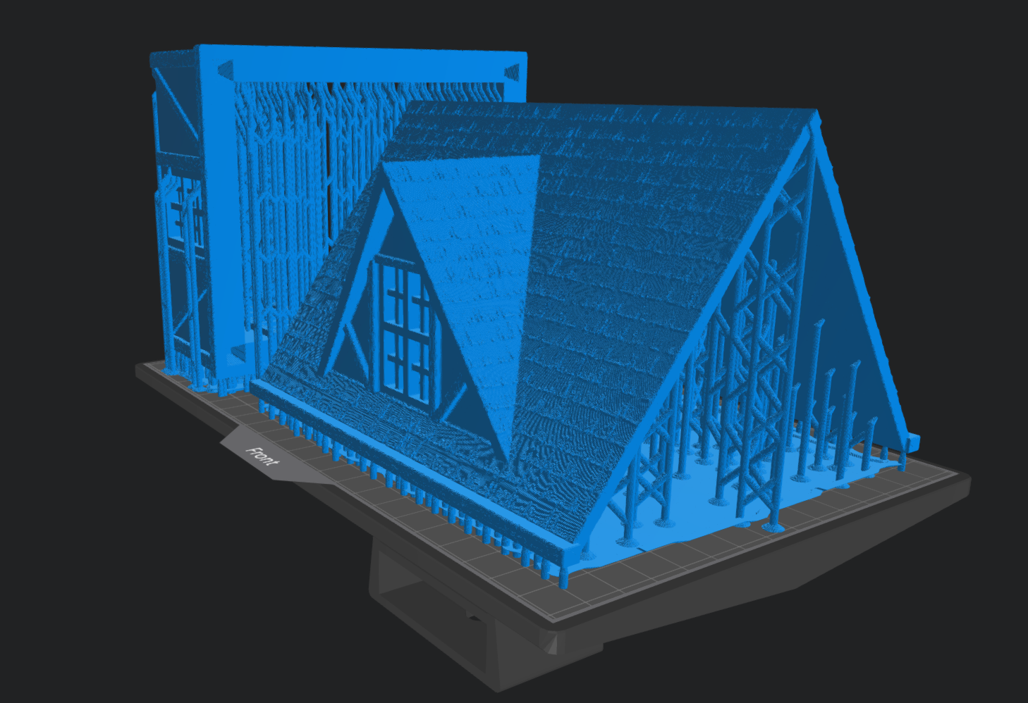

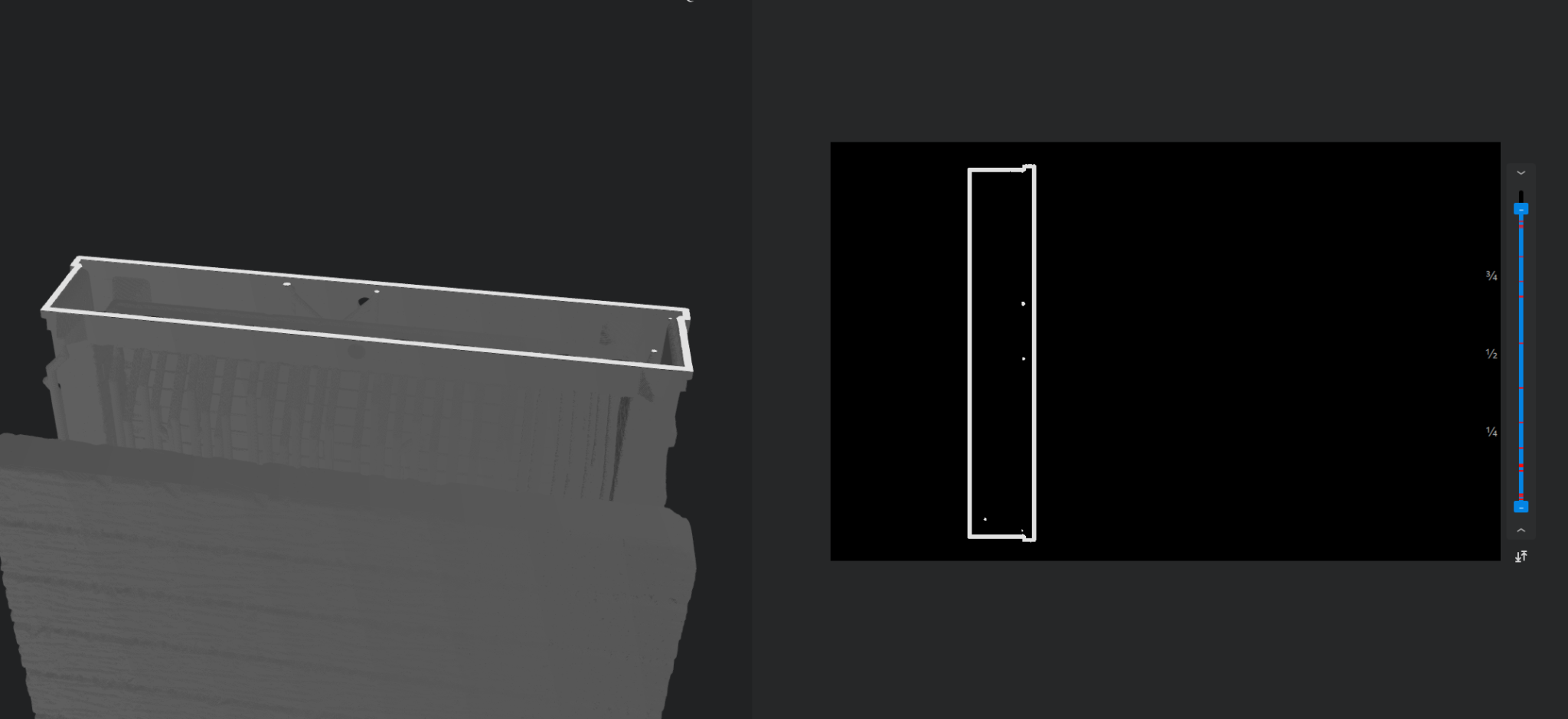

  5. Bonjour à tous, J'avais laissé un message qui est en lien avec celui-ci ( voir ci-dessous) Après 3Jours de recherches et de précaution je me suis lancé. J'ai mis en impression un pan de mur ainsi que la toiture de la maison médiévale. L'impression m'indiquait de base sur mon logiciel et ma Anycubic Photon mono x2 6h30. L'impression s'est lancée hier Vendredi 26 à 19h. A l'heure où je vous écris nous sommes samedi matin 8h40 ( soit presque 14h après le début d'impression) et je suis à 30 % couche 3xx/19xx. On est loin du temps indiqué de base. Je ne dispose pas de local dédié j'imprime dans mon salon. J'ai du couvrir mon imprimante de serviette pour calfeutré la lumière du jour. Les pièces sont grosses il faut le dire et la toiture je ne l'ai pas évidée car je gagnais 2mm peut être de creux à l'intérieur. Donc grosses pièce et pas mal de résine. Est ce normal ? Peut être faire pièce par pièce ? ( Je vous ai mis quelques screen shot en PJ) Merci Cdt Ludovic

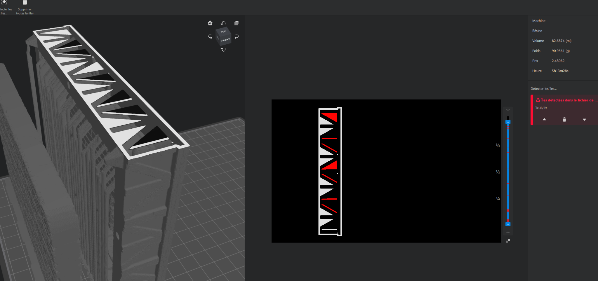

  6. Hello Je me permets de revenir vers vous avec ces screens qui parleront peut être plus. Le dessus de la pièce commence dans le vide de la pièce. Comme j'ai évidé la pièce, les rebords commencent à print dans le vide. Dois je mettre des renforts DANS la pièces ? Si oui comment svp ? Merci
