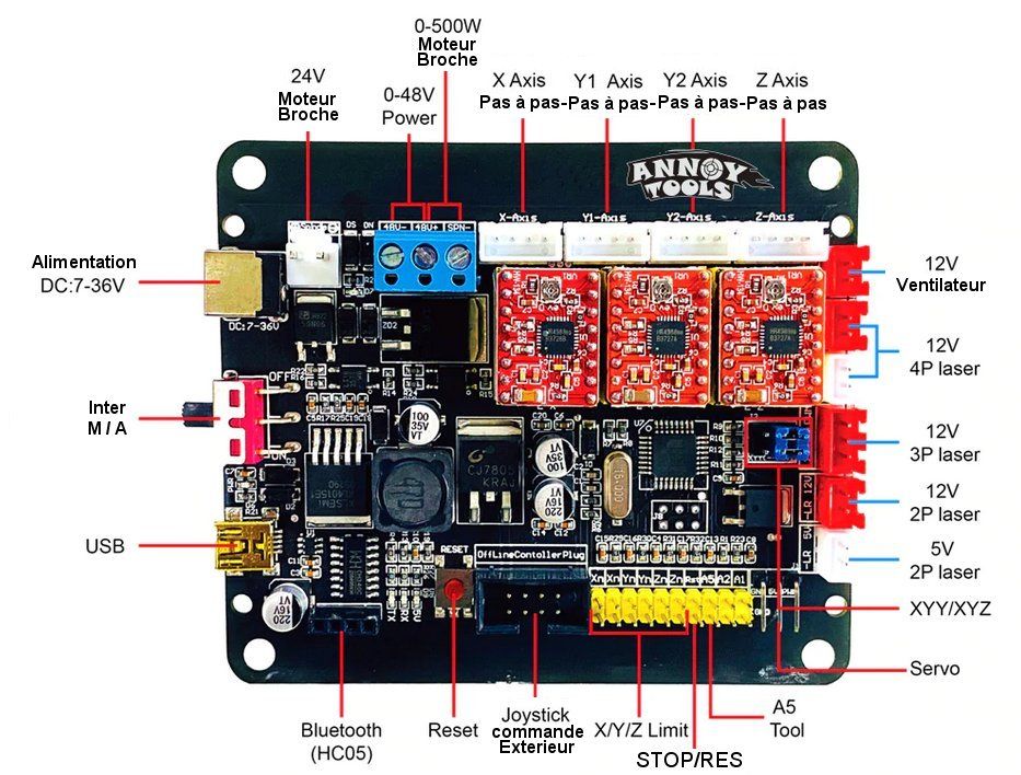

OK Vap38, Voici les info sur la carte mère : ATMEL, MEGA 328P, U-TH, 354730, 2015VRM " il suffit de recharger le boat loader en procédure ICSP si la connectique est présente sur la carte mère ? " Tes explications sont très bien pour un connaisseur, mais pour moi je suis un peu perdu ! Pour les gants peut-être une erreur de ma part, pour mettre en place la carte je n'avait pas de gants ni bracelet ! ! ! quand j'ai monté mon imprimante 3D aucune erreur elle a démarrée du premier coup avec Repetier Host et CuraEngine Pourquoi faire simple quand on peut faire compliqué... Merci pour ton message J'attends de voir pour la garantie ce qu'ils vont faire... Bonne journée Charlyc -

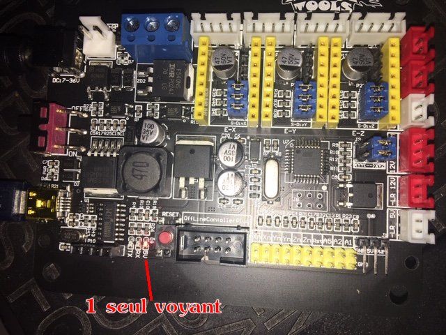

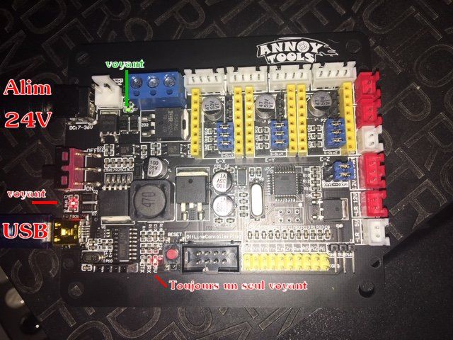

Bonjour PPAC OK pour tes explications, donc j'ai tout démonté et j'ai fait différents branchements Voici quelques photos PC normal Branchement USB de la carte un seul voyant sur la carte Branchement du 24V sur la carte et toujours la même réponse du PC et toujours l'indication "Le port s'est ouvert" dans Candle ou CNCjs Pour moi c'est la carte qui a un problème, aucune indication du constructeur ANNOY TOOLS pour flasher la carte ??? De toute façon la première fois que j'ai allumé la machine avec le boitier extérieur rien n'a fonctionné et le boitier ne gardait pas les infos (pile HS) j'ai changé la pile maintenant les infos reste après déconnexion, mais toujours rien coté fonctionnement... Merci pour ton aide mais j'attends de voir s'ils me change la carte mère ! Bonne journée Charlyc -

Bonjour Artyfactory, Toujours pareil, je n'ai rien coté connexion ! ! ! J'attends de voir si ANNOY TOOLS me prend en charge le changement de la carte... Sinon je pense me rediriger sur un Arduino UNO avec un CNC shield, que j'ai retrouvé dans mes tiroirs ! par contre j'ai vu quelque vidéo Youtube mais pas super, car personne ne parle de : où brancher le moteur broche avec un variateur et le laser ! Donc je vous tiens au courant lorsque j'ai des nouvelles pour la garantie. Bonne journée Charlyc -

Quand j'allume il y a les voyants et le moteur broche 24V tourne automatiquement, ce n'est pas l'USB qui ferait ça ! ! ! Sur la carte c'est indiqué On/Off. Je pense que c'est une panne de la carte, car pourquoi avec le boitier externe ça ne fonctionne pas non plus ? J'ai écris au vendeur mais comme c'est le nouvel an en Chine son fournisseur est fermé pour 15 jours... j'écris sur le forum pour savoir si quelqu'un avait eu cette panne ? -

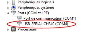

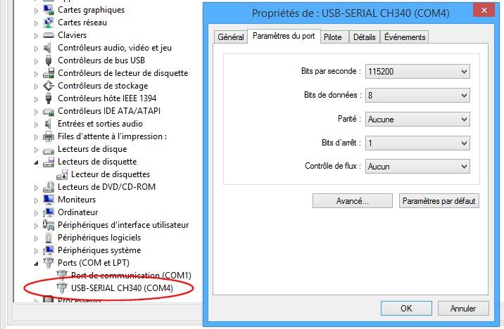

Bonjour à tous J'ai un problème avec ma CNC 3018 je viens de terminer le montage, je branche le boitier externe, j'allume la carte (bouton M/A) l’écran s'allume mais quand j'appuie sur un bouton Z+ ou Z- ou Y+ ou Y- etc.. rien ne bouge les moteurs X, Y, Z sont bloqués, les cases Y ou X ou Z du boitier deviennent grise. donc j'ai tout déteint et débrancher le boitier. Installer le pilote CH340SER sur le PC, vérifié dans Gestionnaire de périphériques (Port com4) Installé Candle 1-1-7 sur PC, Brancher USB de la CNC sur PC (trois petites notes), Allumer le bouton carte Dans Paramètre du logiciel sélectionner com4 et là dans status il est marqué "le port s'est ouvert" ! ! ! qu'est-ce que ça veut dire ? et bien sure aucunes commandes de Candle ne fonctionnent... Voilà où j'en suit, si quelqu'un a une idée, merci d'avance Je mets une photo de la carte si vous connaissez ? Merci pour tout Charlyc -

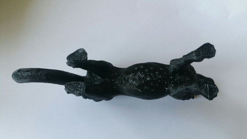

Mon fils vient de m'envoyer une photo, ça donne une idée des supports, mais c'est en dessous et ça ne se voit pas quand elle est sur ses pattes à bientôt Charlyc
Désolé mais elle est partie ce matin, C'était pour mon fils Fan des Verts Je vais voir s'il peut faire une photo avec son portable à plus tard Charlyc
Merci à vous deux, pour vos messages ! ! ! Effectivement elle est très belle il y a des petits point blanc sous le ventre, quatre sous la queue et trois sous le tête aux emplacements des supports fait avec Meshmixer 3 Encore merci Gisclace pour ton aide ... Charlyc

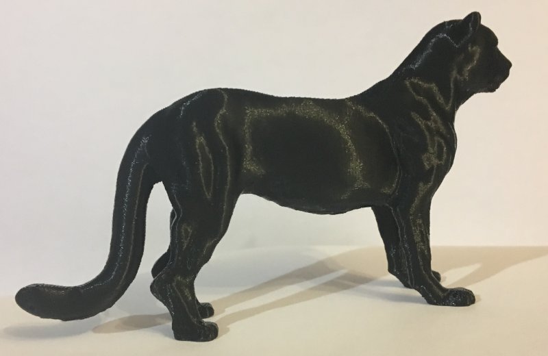

Bonjour Gisclace Merci pour tes conseils, j'ai réussi a faire mon Léopard ou disons ma Panthère noir Voici le résultat elle fait 80mm au garrot et 140mm de long pour 3h30 d'impression un peu long mais je suis content du résultat Encore merci pour ton aide précieuse ! ! ! Ma Lutin est une super machine à bientôt Charlyc
