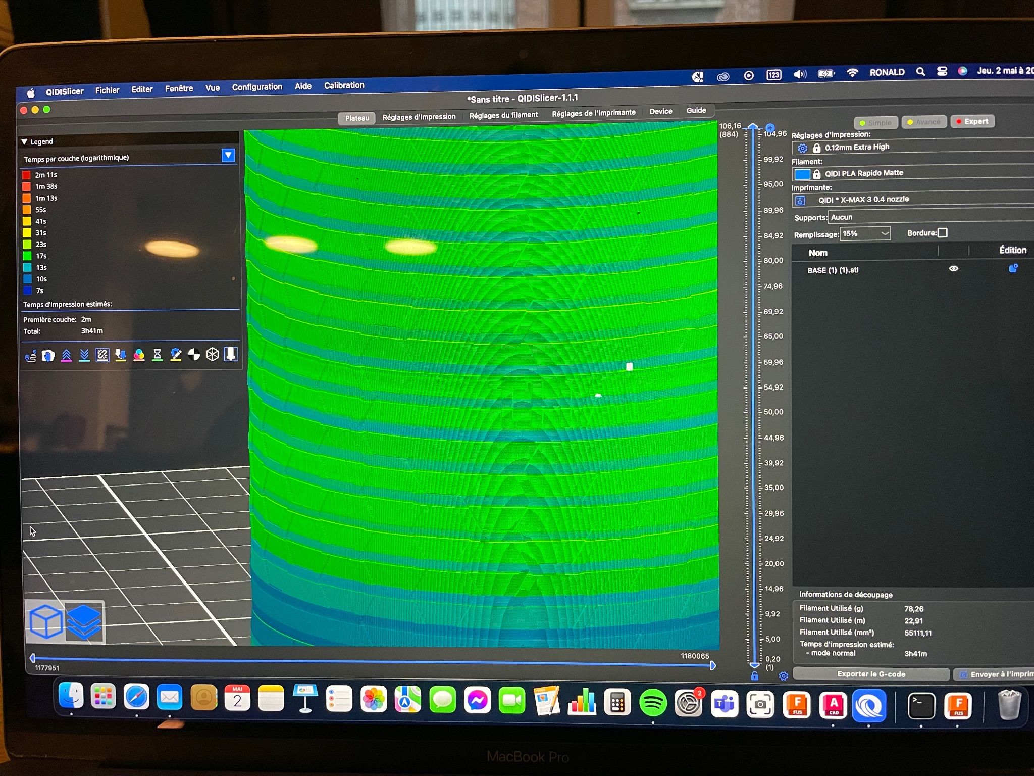

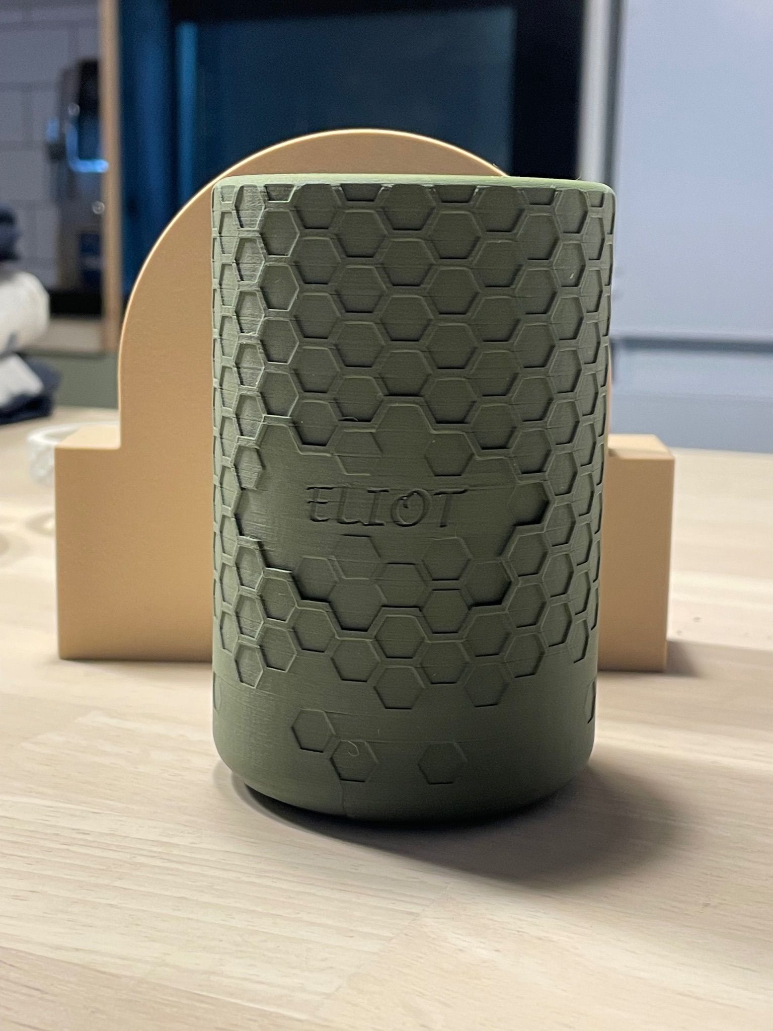

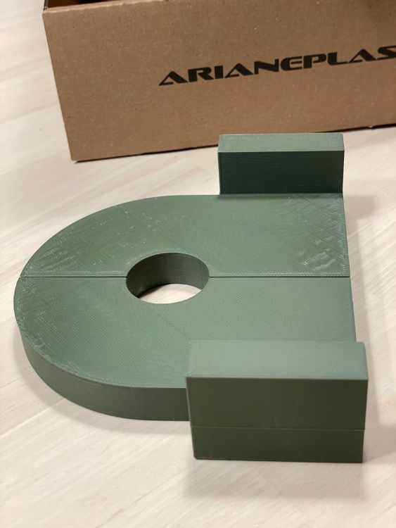

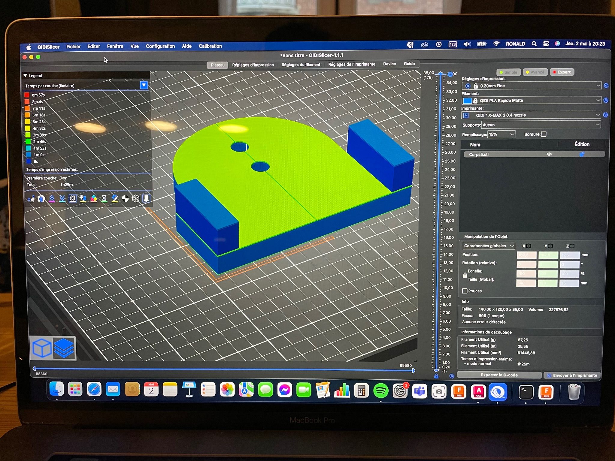

  1. Bonjour, Je voulais d’abord remercier tous les participants et la qualité des différents posts sur les imprimantes Qidi. je suis tout nouveau sur ce site, et je possède une Xmax-3 depuis un peu plus de 6 mois. Je n’ai pour l’instant qu’expérimenter le PLA. Et il m’arrive d’avoir des soucis d’impressions. J’ai utilisé différentes marques comme Fillamentum, Arianeplast, Polywood… J’ai des soucis de retrait (je ne sais pas si c’est le bon terme) qui apparaissent sur certaines de mes impressions. Et je me suis rendu compte au bout de nombreuses recherches et de parametrages sur qidislicer que ce phénomène de retrait pouvait être corrélé avec le temps par couche. C’est à dire que je retrouve ces lignes en retrait ou inversement sur le slicer. j’ai essayé tout un tas de réglages sans trouver la solution. J’ai essayé de baisser la vitesse d’impression, changer les épaisseurs de couches, la température d’impression, nivèlement du plateau… impression porte et caisson ouvertes, fermée. J’ai même imprimé en caisson fermé avec température intérieur à 40 degrés. Ça a atténué très légèrement. Et en parcourant Internet, j’ai vu que le PLA avait besoin d’être bien ventilé j’ai également imprimé avec du PLA rapide mat Qidi, en utilisant les paramètres de base, et c’est la même chose. Toujours ce phénomène de retrait. J’ai fait des essais en modifiant la ventilation, mini à 35% et le ventilateur de plateau aussi en baissant jusqu’à 25%. Sans résultat. je dois avoir loupé quelque chose. Je n’ai pas précisé que j’étais novice. C’est la première imprimante que j’utilise. j’aimerais avoir votre avis sur ce phénomène de retrait, peu importe le filament et les réglages machines. n’hésitez pas à me poser les questions, même celles qui vous paraîtraient les plus bêtes. Y’a de l’essence dans le réservoir ? Je suis novice alors c’est peut-être un truc tout simple auquel je n’ai même pas pensé. je vous mets en pièces jointes quelques photos des impressions, et des captures écrans du slicer avec le mode « temps par couche ». En espérant avoir été suffisamment clair précis dans mon problème. bonne soirée à ceux qui me liront. Ronald Et les photos de la deuxième pièce qui m’a posé problème
